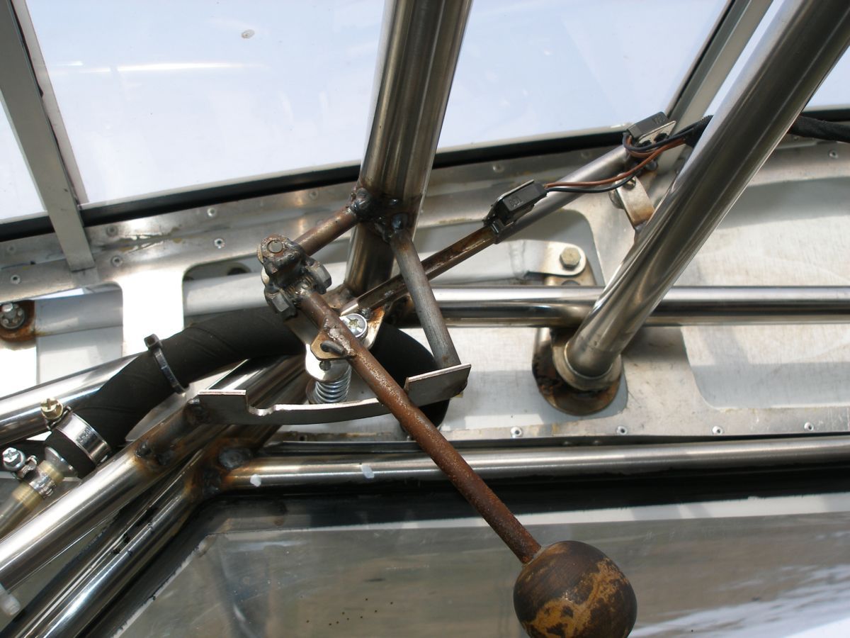

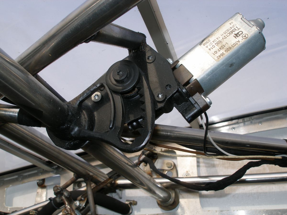

А какие электроприводы использовали для выпуска закрылков? Элероны зависают?
Кирилл, механизм от мерса ,стеклоподёмник кажется.  Элероны не зависают. Зависающие элероны не есть гуд, если есть возможность применить закрылок то лучше применять его, да и механика проще.
В даном варианте используется электропривод с редуктором от переднего сидения(регулирует угол наклона спинки сидения) автомобиля Мерседес G-класс(кубик)W463.От одного крайнего положения до другого механизм поворачивается за 9 секунд.Усилия механизма больше чем достаточно для полного выпуска закрылков(30 градусов) при скорости 130 км/ч.За время эксплуатации электрозакрылки показали себя с наилучшей стороны.Был обнаружен ряд преимуществ перед обычными как в изготовлении так и в использовании.
