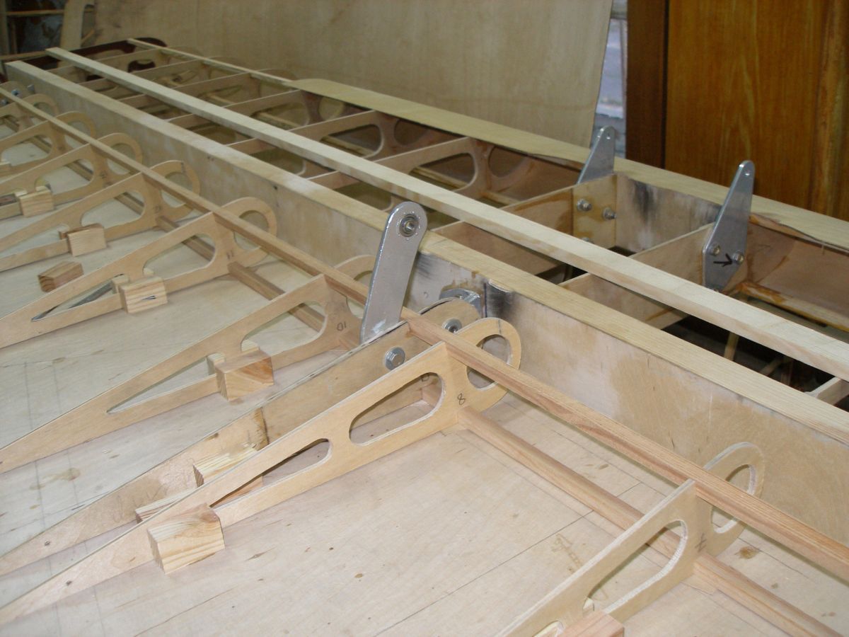

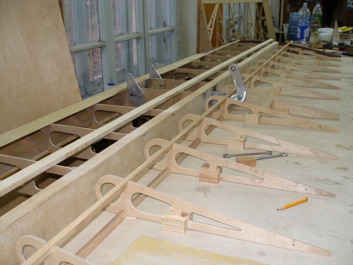

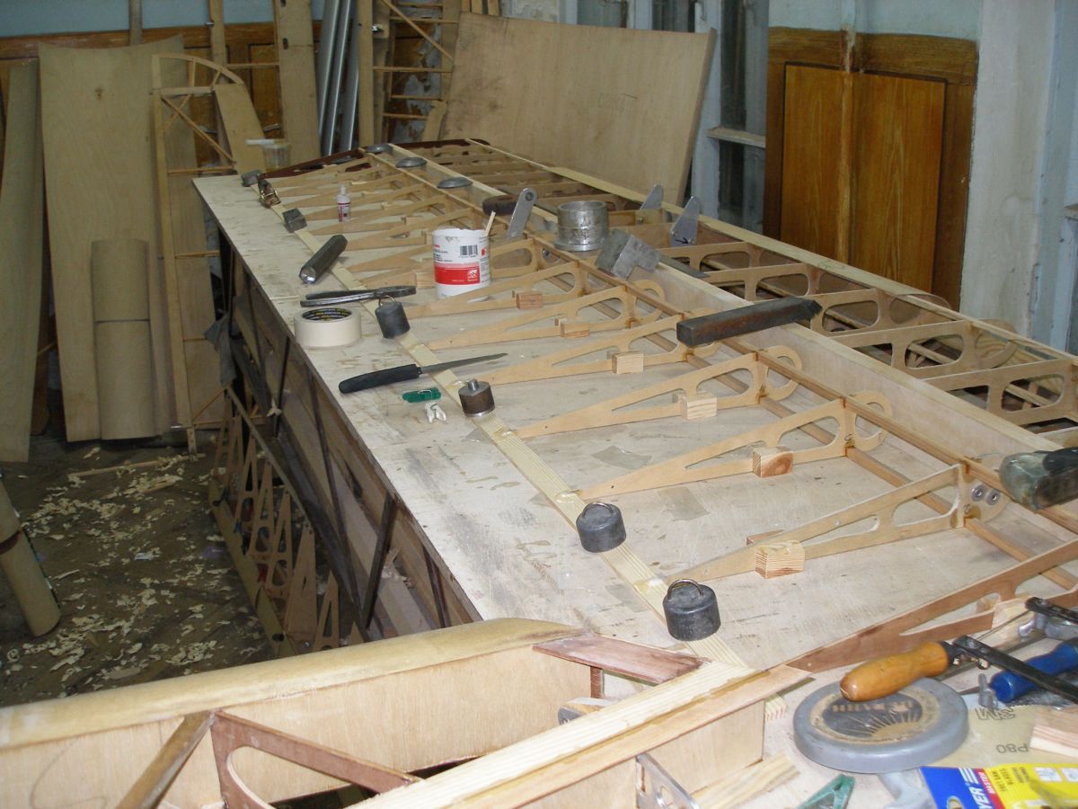

В суботу облетали новый самолет
Ещё несколько фоток как собирался стабилизатор и руль высоты.
    126,8 КБ · Просмотры: 220
    128,5 КБ · Просмотры: 221
    155,9 КБ · Просмотры: 210

тонкая - в смысле <4мм.    1-1.5-2мм... То чем у вас лобик крыла зашит, так же на стабилизаторе использовано.
Я использовал фанеру 1мм. Покупал её очень давно.Слышал что сейчас можно в Харькове купить или где-то в России.У Вити Мента много фанеры.Позвони ему может продаст.
