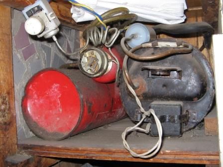

Вакуумный насос огромной производительности можно отыскать на авто свалке, называется компрессор кондиционера (автомобильный). Очень качественный агрегат. Привод, правда, сочинять придется.
Раз я иду смотрю холодильник стоит...Хм!? а меж маленький вакумьная попмпа нужно для выкладки композитов...
Побёг назад домой ...а это було радям с моим домом..Кусачкииии да кусачки подойдут!!;D ....ага оттяпал бронзовые трубки...открутил болты....КАБУМ!!!
Вот у меня и самая простая помпа!
Ты забыл выкусить регулятор температуры. Примастряченный к магистрали и оснащенный другой пружиной он превращается в отключаемый датчик давления или вакуума, по вкусу. Ресивер, как видите из порошкового огнетушителя. еще заметен вскрытый датчик давления масла от Москвича. Но он так и не задействован.
Эта конструкция живет уже несколько лет на балконе и служит для подкачки велосипеда или попрыгунчиков. Кстати фильтром тонкой очистки воздуха служит топливный фильтр. У меня этих компрессора два и работают они параллельно, правда в мороз на одном из них смазка застывает и клинит. Но он не сгорает. Холодно.
Одно время баловался заправкой в использованные аэрозольные  баллоны растворителя и керосина. Откачиваю вакуумной магистралью воздух, а затем нажав на клапан через трубочку всасываю керосин. После чего вдуваю в баллон 2-3 атмосферы воздуха и удобный баллончик с нужным растворителем всегда под рукой.
Производительности одного компрессора хватает для работы аэрографом с маленьким соплом.
