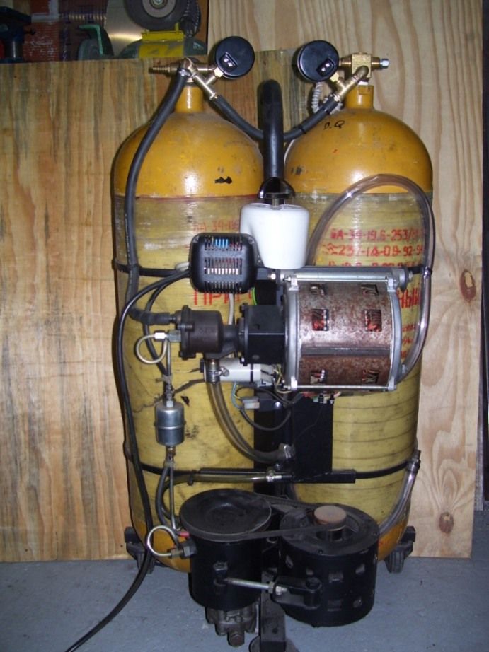

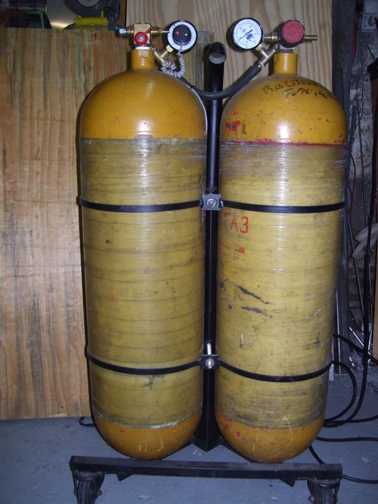

Вот агрегат от Дона Мигеля! Два мотора от стиралок,вакуумный от дизельного фольцвагена,масляный насос от ниссана,короче из того что было.

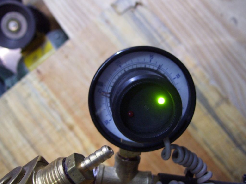

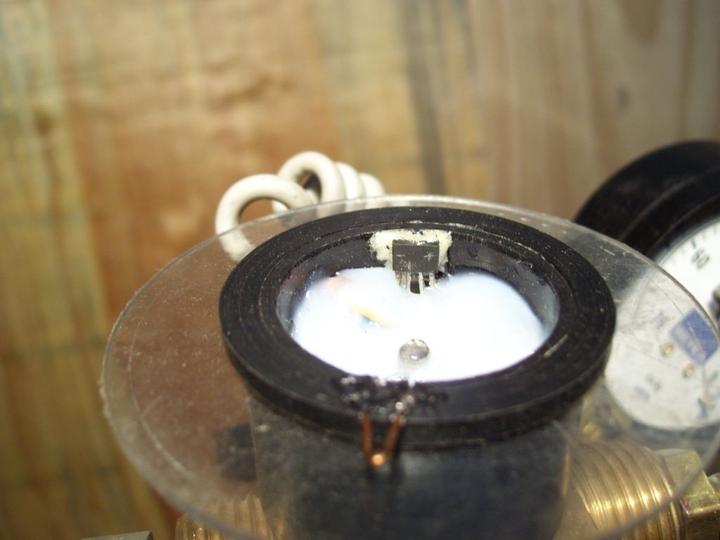

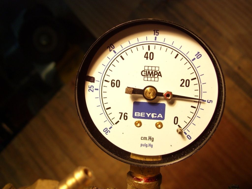

Когда делал свой тоже не смог найти  вакуумное реле,самодельное на базе термостата от кондиционера работало нормально в районе максимального вакуума ,а когда нужен небольшой,засада. Найти какой нить регулятор вакуума  закончилась провалом (цены заоблачные).
Сделал так: на стрелке стандартного вакуумметра приклеил постоянный магнит и противовес (гайка),новое стекло из поликарбоната с поворотной втулкой,внутри которой установлен триггер холла от компьютерного вентилятора ,вся схема на релюхах 12в. включает и выключает моторы. Для создания порога, примерно одно деление вакуумметра,после срабатывания триггера на выключение стоит таймер на 4 секунды,после чего вырубается мотор.
