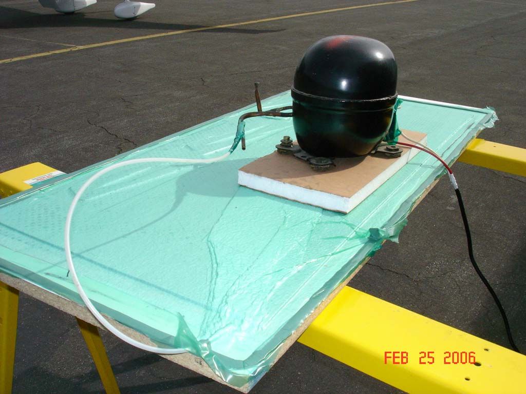

У нас есть такая привычка у людей когда меняют мебель кухню или что ещё дома ИНОГДА(хочу заметить) иногда они оставляют прям окло мусоры..своего дома чтоб его мусорники забрали.
Раз я иду смотрю холодильник стоит...Хм!? а меж маленький вакумьная попмпа нужно для выкладки композитов...
Побёг назад домой ...а это було радям с моим домом..Кусачкииии да кусачки подойдут!!;D ....ага оттяпал бронзовые трубки...открутил болты....КАБУМ!!!
Вот у меня и самая простая помпа!
Когда снимал это фото думал что обойдётся без лов ...если кому что нужно обьяснять....
А с расказом  получилось намного интересней! А мне лишний раз упражнение в русском 😎
Конечно можно установить стрелочный указатель давления...разные другие причендалы....а я просто оставил вот так на всё ночь  и всё...Когда распаковал эту выкладку !! Получилось точто доктор приписал...! 😉
Удачи!
