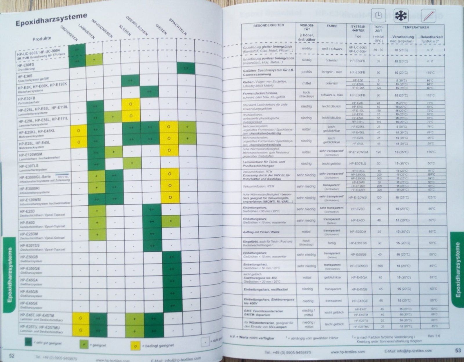

Използую их www.hp-textiles.com продукты.Смолы для всего,инфузии тоже.

Судя по вашим постам здесь и на англоязычном(международном) форуме Самодельного Самолётостроения(Home Build Airplanes) - в каждой стране люди предпочитают пользоваться разными производителями связующих(смол) в зависимости от того что доступно(продаётся) или производится там. Но есть некоторые "бренды" которые популярны почти у всех авиа "самодельщиков" в мире. А в связи с тем что большинство самодельного самолётостроения приходится на северо-американский континент(70% всех интересующихся нашим самолётом из США), то нам желательно применять в производстве те связующие, которые используются там.
Germany
Спасибо всем за информацию и советы!
Качество немецкой смолы наверно неуступает американской.И Валтер Экстра тоже наверно использует отечественные материалы но его самолеты летает по всему миру.
Но Ваш подход тоже верный.
