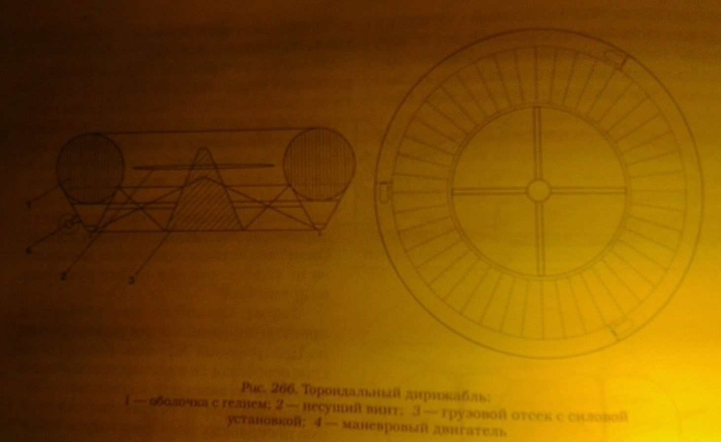

Дирижабль необычной конструкции с вращающейся оболочкой-тор
Прикладываю фото.
Кстати, торообразных дирижаблей в патентах - десятки, я начал просматривать свою библиотеку - сразу несколько увидел, вот Авторское свидетельство СССР №1550790 1987г. нечто подобное.
За  двести лет народ столько форм наизобретал, а прижилась только капля с баллонетами, гондолой снизу, оперением и носовым усилением. Всё. Больше нет действующих вариантов.
Если Вы  не сможете решить Проблему,  то ничего не добъётесь никакими выкрутасами. Посмотрите - сколько стоят простенькие монголфьеры из-за того, что приходится брать ткань оболочки с большим запасом. И посмотрите какие смешные требования к погоде для их полётов.

Сам видел множество патентов с оболочкой -тор, но ни как не могу найти в сравнение, что бы оболочка тор вращалась. [highlight]Главная отличие это вращающаяся оболочка-тор[/highlight]
Многие утверждают что на вращение оболочки потребуется много энергии, но это не так.
повторюсь, преимущество вращающейся оболочки-тор:
- стабильное положение в пространстве за счет гироскопического момента
- дополнительная подъемная сила
- сравнительно низкое лобовое сопротивление

- стабильного положения не будет при порывистом ветре так как для создания угла атаки гироскопический момент придётся уравновешивать кабрирующим моментом от силовой установки (управлять вектором тяги). У дирижаблей очень невыгодное отношение скорости полёта к скорости порывов ветра, поэтому морская болезнь обеспечена.
- это для самолёта актуальна каждая тонна подъёмной силы, а для мягкого дирижабля при масштабировании масса конструкции растёт в квадрате, архимедова сила - в кубе. Нет проблемы дёшево (гелий и полиэфирная ткань оболочки дешевле любых выкрутасов с аэродинамикой и воздушными винтами) добиться ЛЮБОЙ грузоподъёмности. Зато есть проблема бесполезной нагрузки оболочки от сверхдавления. Есть проблема разрыва оболочки при ударном распрямлении складки.
- Сх капли 0,03 Вы всё равно не достигните.
В любом случае - я показал Вам реальную проблему №1, можете съэкономить силы и средства. А можете продолжить атаку на грабли - не Вы первый не Вы  последний, второе столетие уж длится бой, патентов и прожектов наваяли - горы.
