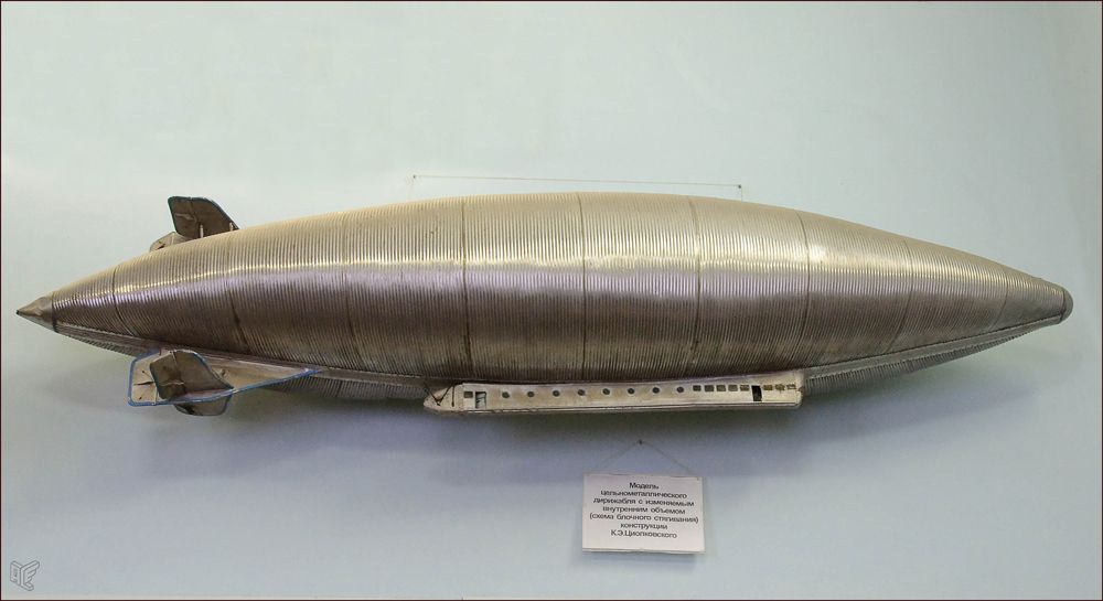

Считаю, что тема вакуумных блимпов обсуждается исключительно во вред. Чтобы убить время и отвлечь от стоящих проектов. Например управляемого реостата Циолковского

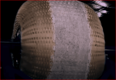

...для того, чтобы подняться на [highlight]эту[/highlight] высоту, - ему нужно стартовать от исходной, в расчётах она обычно принимается как уровень моря - "0"(поверхность Земли)
Поправка(!):
[highlight]Это[/highlight] вы воспринимаете как за "на разрыв" - а значит, исходные данные не верны, потому как ваши стерженьки будут испытывать нагрузку "на излом" в местах между мередианно-параллельными пересечениями, в вами предложенной системе расположений. Из этого следует, что сечение как минимум должно быть удвоенно(!) - а это утяжеление соответственно, массы конструкции, примерно в 2,9 раз(либо необходимо профилировать стержни подобным образом
а лучше так
этим можно как-то поправить положение).
...и ещё, если идти вашим путём "[highlight]расчётов[/highlight]", то на сжатие будет "[highlight]достаточно алюминиевого сплава[/highlight]" :🙂 по модулю упругости 😉
Прочность боропластиков при сжатии на 20—30% выше,чем при растяжении, что обусловлено различным поведением дефектов наповерхности волокна под действием сжимающих и растягивающих нагрузок.Ячеистая структура борного волокна обеспечивает высокую прочность боропластиков при сдвиге и срезе.
