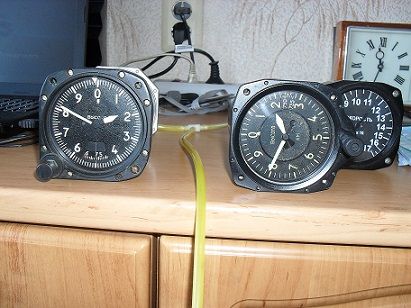

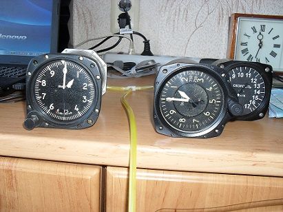

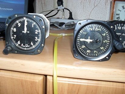

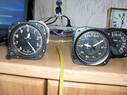

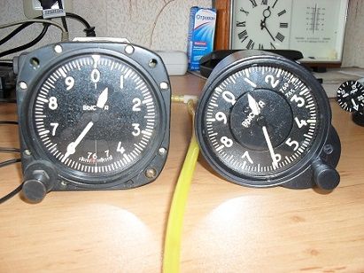

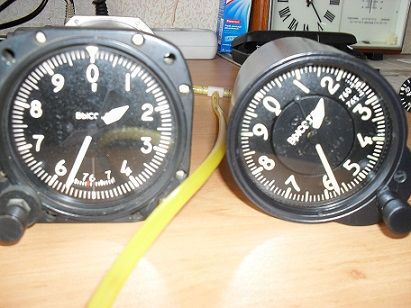

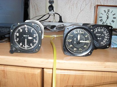

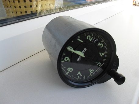

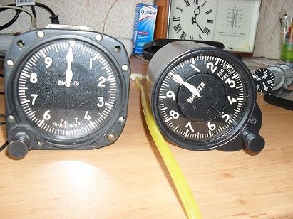

ВД-10 (неиспрвный)
Получилось вот так. Всего -то 3 дня работы "не разгибаясь"
Ответ на предыдущий пост- я думаю приобретение ЗИП повысит стоимость ремонта значительно.
    20 КБ · Просмотры: 82
Колебания и должны быть, только конечно не в таких пределах. А вообще надо "подзажать" балансир. Если колебания во всем диапазоне-возможен надрыв пластинчатой пружины того же балансира.
