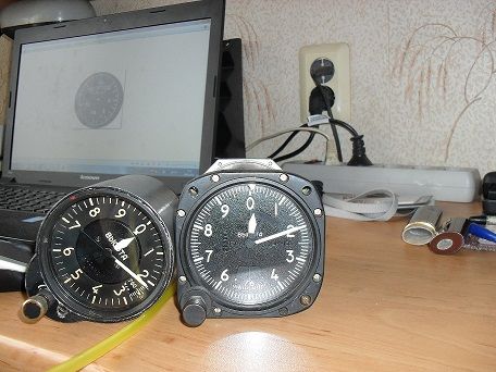

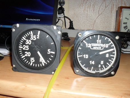

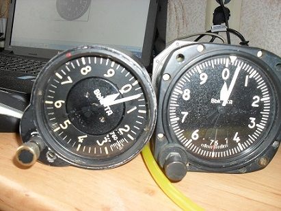

Александр Ваш ВД 10 с первыми признаками жизни. Н=0м Р=755мм
    34,5 КБ · Просмотры: 105

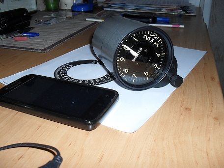

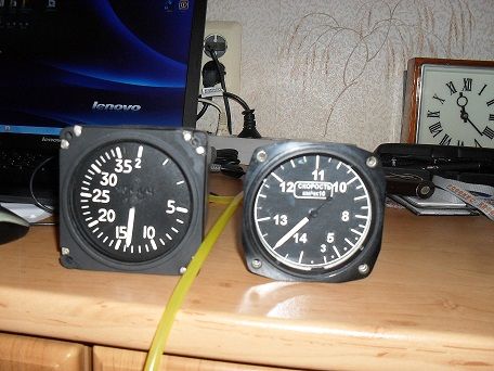

Пара фото для Александра- работоспособность Вашего прибора.
    28,7 КБ · Просмотры: 111

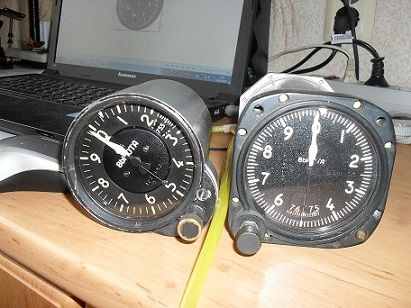

720м... Далее в том же духе.   Напомню-рассмотрю предложение о покупке 2-3 неисправных ВД . С апреля деятельность сократится до минимума.
    33,7 КБ · Просмотры: 122

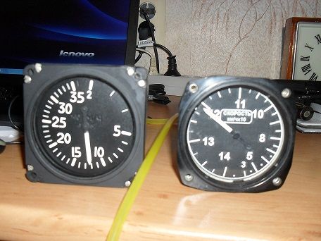

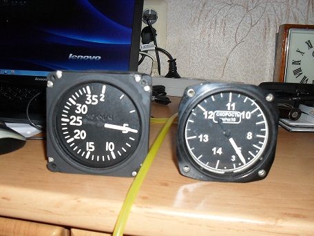

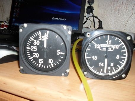

Несколько фото указателя скорости  0км/ч
    33,1 КБ · Просмотры: 107

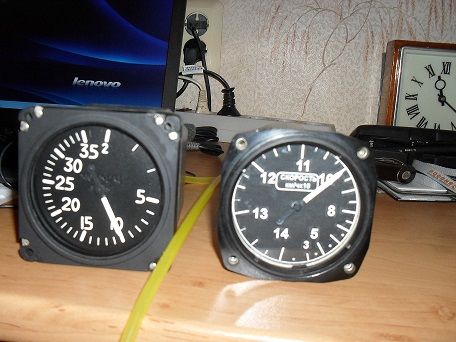

Ян, Вы же видите, что обладатели неисправных приборов стараются их не продать ,а отремонтировать. Практически все , что попадает ко мне- возвращается в отремонтированном виде законным владельцам.

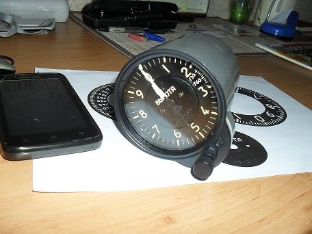

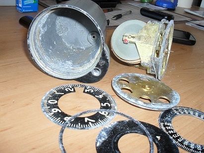

Вот такие - очень сложно ремонтировать. Посмотрим что получится.
    34,9 КБ · Просмотры: 133

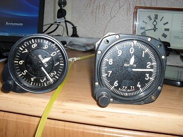

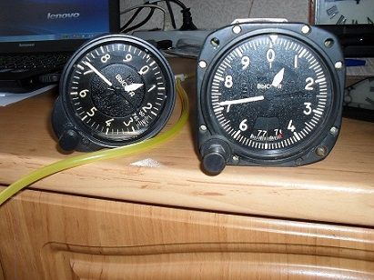

А тем более "требовать" от меня ,что бы прибор показывал точно- метр в метр. Хорошо если вообще заработает. Кстати погрешность показания даже нового прибора на Н=50м составляет+30/-40м  на Н=1000м  +30/-50 и т.д.
    36,1 КБ · Просмотры: 116
