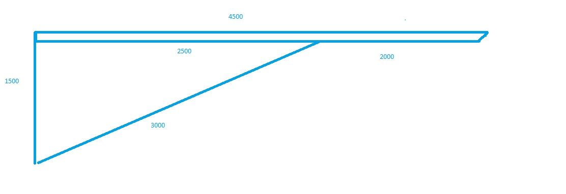

Настоятельно рекомендую нагрузить одну консоль с подкосом хотя бы эксплуатационной перегрузкой. 250x4/2= 500 кг. Что спокойнее было.

Грузить буду, а что с расчетом?  Или вопрос был риторический.
Нарисуйте вид спереди консоль и подкос, со всеми геометрическими размерами.
Ну вот так планируется
Посчитаю, самому интересно)

Кстати консоль без элерона уже 24 кг набежало, многовато. От расчетной мне на элерон осталось всего 4кг.  Влезу ли.   Ну да ладно, все равно в 115 не пролезть, а так хочется.  Так что при расчете бери взлетную 280 на всякий пожарный.

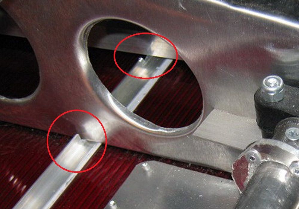

kanzen, У Вас толщина стенки 1мм, при ваших нагрузках это более чем достаточно. Можно уменьшать до 0.5мм с применением стоек или отбортовок.Сэкономите вес на стенке более чем в 2 раза .    Каким образом вы расположили сечения уголков 20x2мм  вдоль размаха консоли?
Канзен Анатолий
Краснодар
   Не понял вопрос. Если вопрос о уголке то по всему размаху консоли со стороны  элерона, если по отбортованной части полки то в сторону лобика, разностью уровней добивался правильного перехода на поликарбонат не нарушая профиль.
Я правильно понял вопрос?   Так что в итоге получилось?
