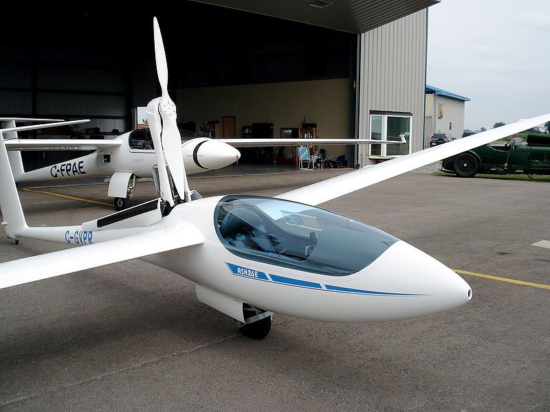

Меня заинтересовала эта тема в приложении к своему ЛА. Это, лёгкий планер...
...По этому, озадачился "долётным" двигателем.
"Долётный" наверное спрятать не проблема. А вот "самовзлётный" вентилятор более громоздок.

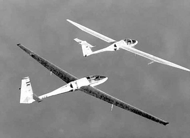

В 70-х были такие эксперименты.
Наверное придумать какие-либо створки для закрытия такой щели не сложно. Но такой особенный планёр нужно проектировать уже с вентилятором.

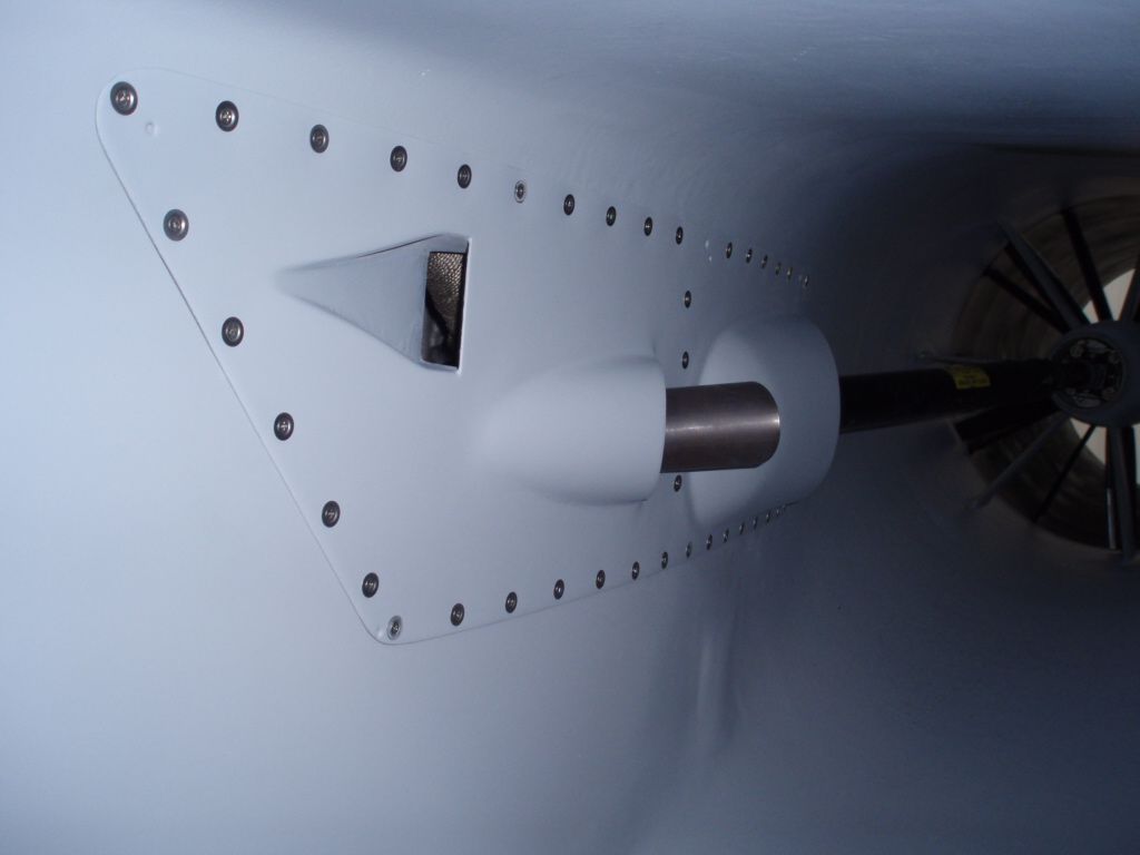

Здесь показана схема "классического" вентилятора в канале(ducted fan) которую мы используем на нашем самолёте. Спереди статор(на нём крепится ступица вентилятора, затем сам вентилятор и за ним спрямляющий аппарат со стекателем воздушного потока:

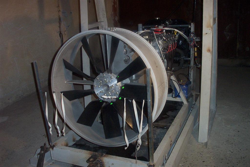

а лопатки спрямляющего аппарата по углу установки как то рассчитываются или все экспериментальным путем?

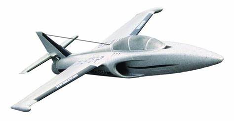

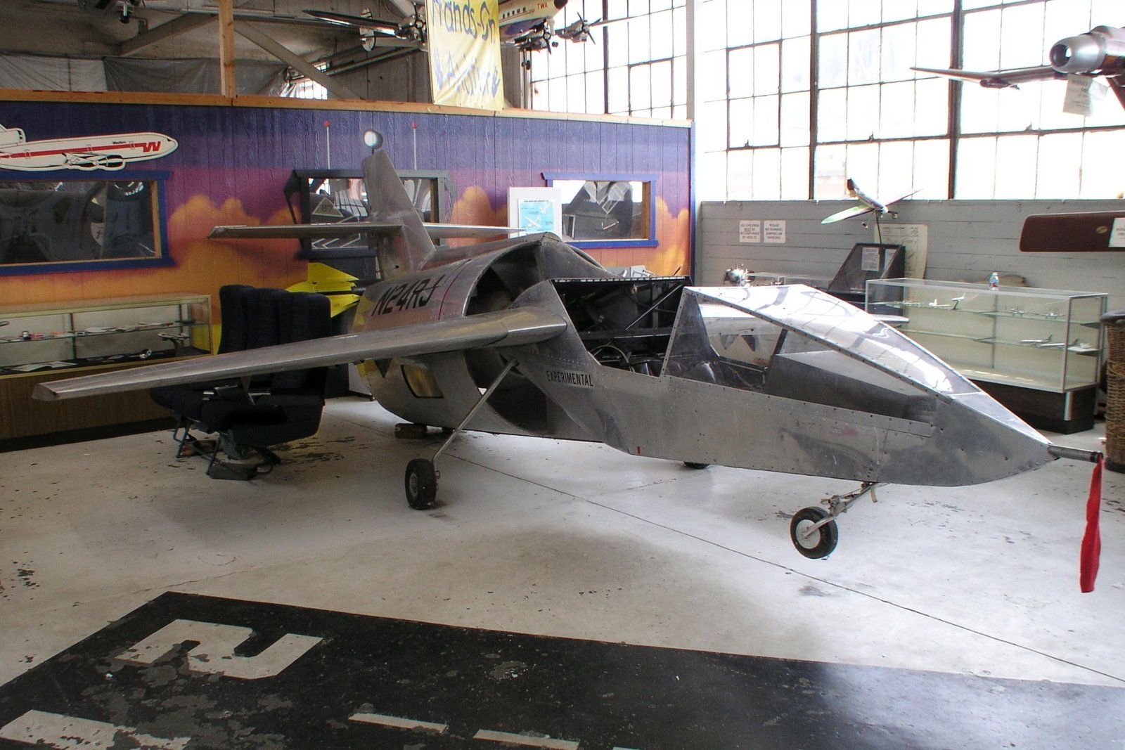

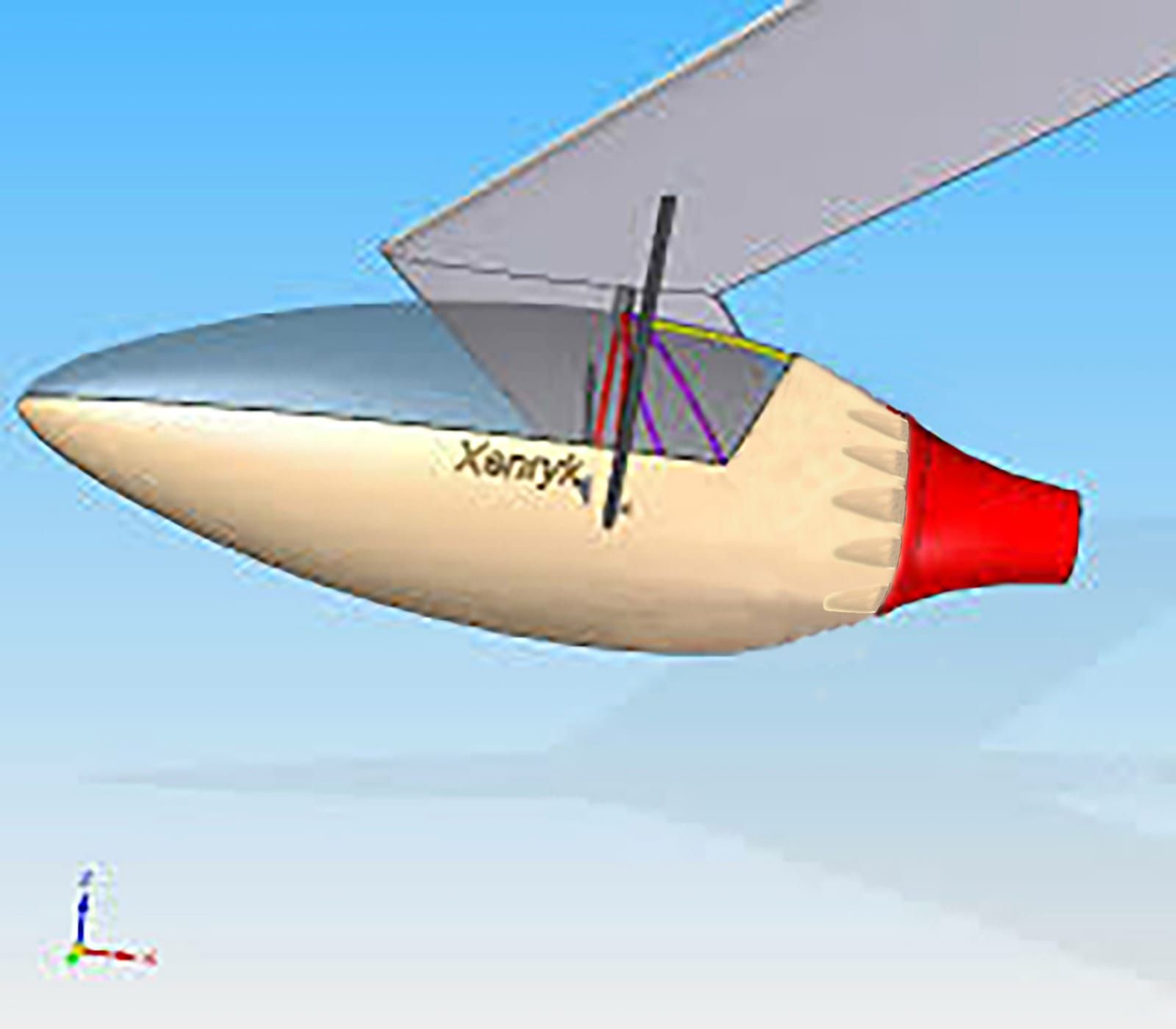

Думаю что можно сделать входные воздухозаборники в виде NACA и "дно" сделать подвижным что-бы оно поднималось впотай с верхней частью(обшивкой).
Получиться что-то вроде этого(в открытом положении:
А выходной канал вывести в нижнюю часть фюзеляжа и закрывать его обыкновенными створками, как делают с убирающемся мотором у мотопланера:

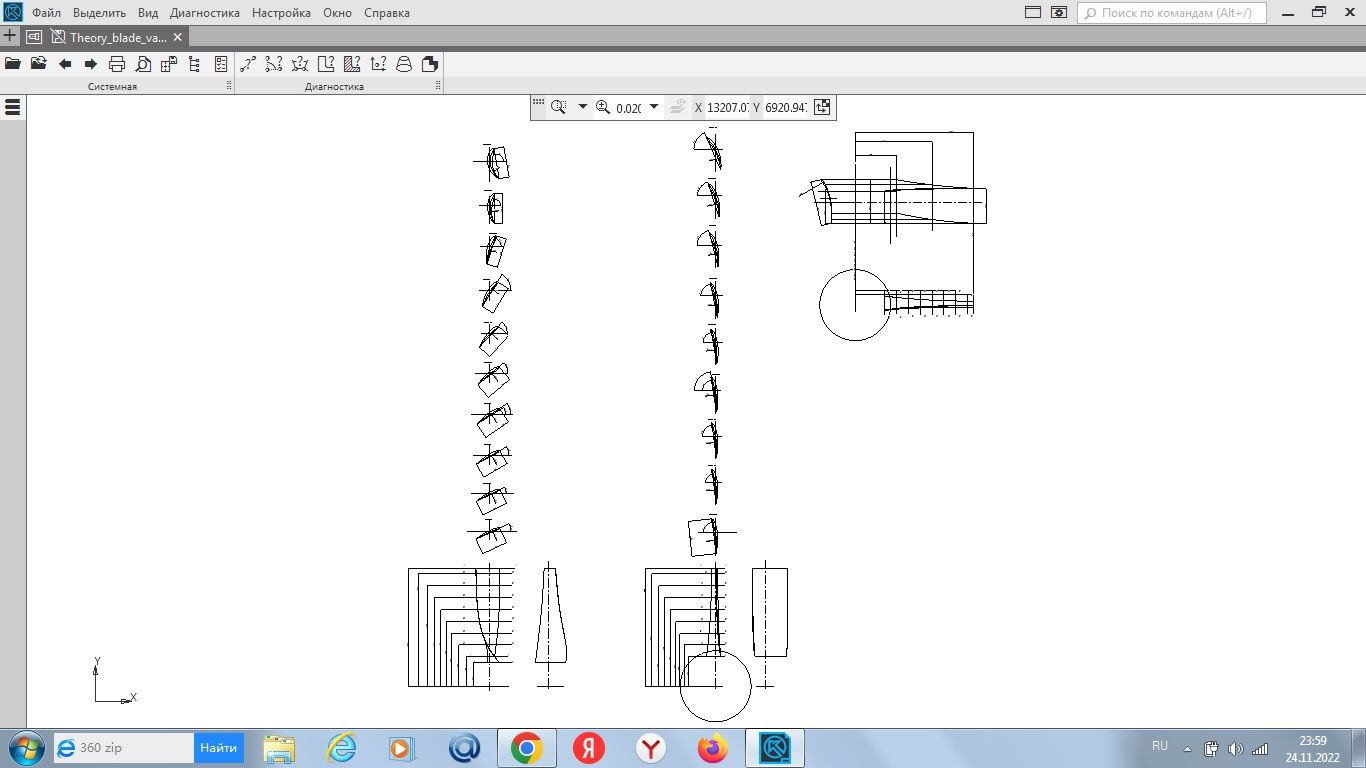

Лопатки спрямляющего рассчитываются, хотя можно и экспериментальным путём. Мы так делали на первом варианте вентилятора - на натянутую проволоку закрепили ленточки и они показывали угол крутки потока:

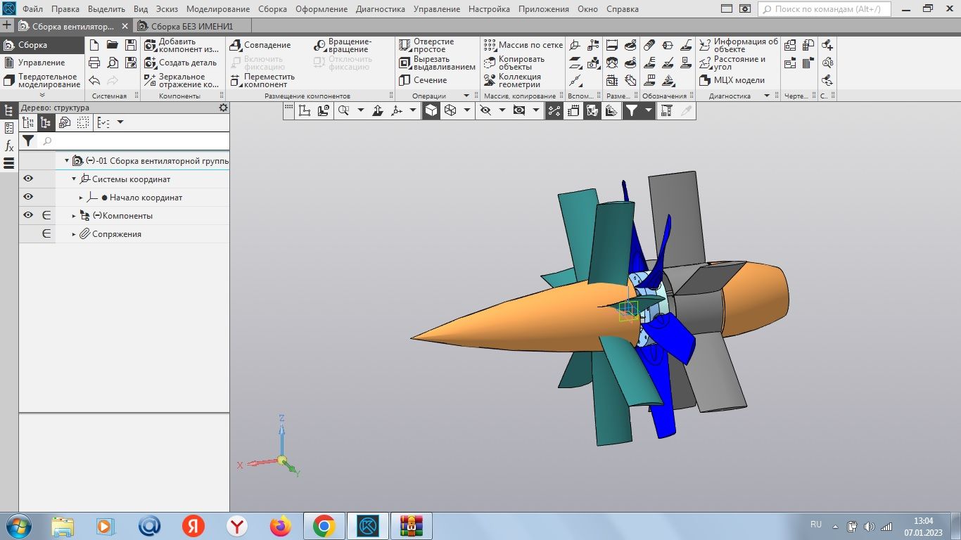

А так вообще-то рассчитывают вместе с лопатками вентилятора. На фото слева сечения лопатки вентилятора, справа сечения лопатки спрямляющего:

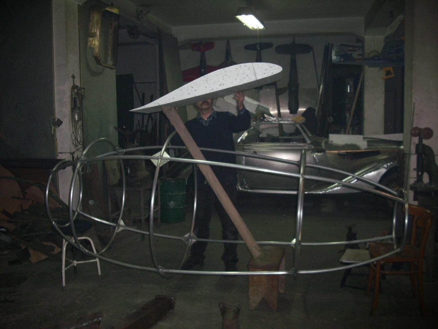

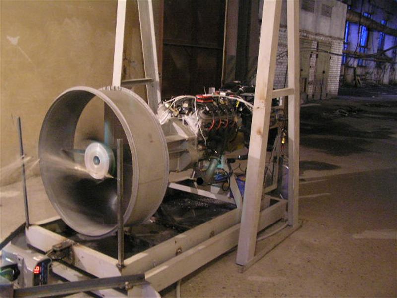

Интересный ЛА с вентиляторной СУ - я назвал его "летающая труба":
А это фото я выкладываю специально для Хенрика - утка с вентиляторной СУ и с маленькими воздухозаборниками по периметру. И летает...
Посмотреть вложение 524140Посмотреть вложение 524141
Выпуск/слпло можно также сделать в виде NACA-воздухозаборников, только разаернуы их задом наперед. Тогда и их тоже можно закрывать аналогичными створками. Я какьо такое уже предлагал.

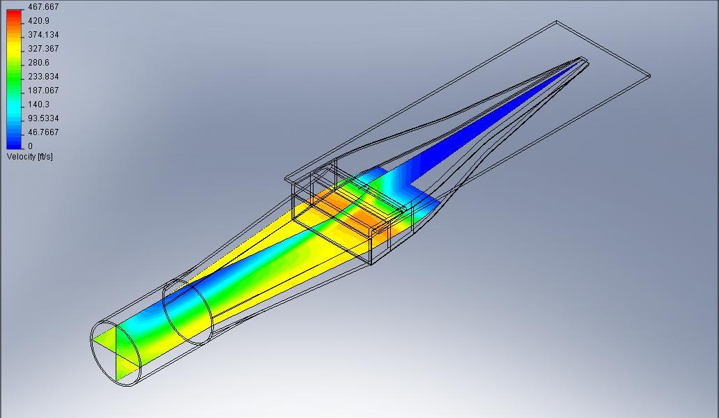

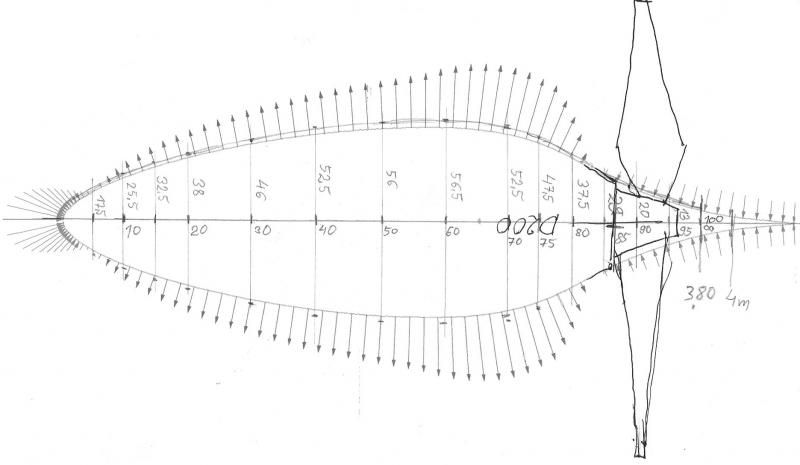

А Вы уверены что NACA заборник будет работать задом на перёд? Здесь показаны скорости потока в нормальном положении:

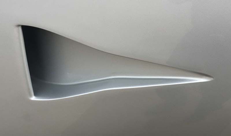

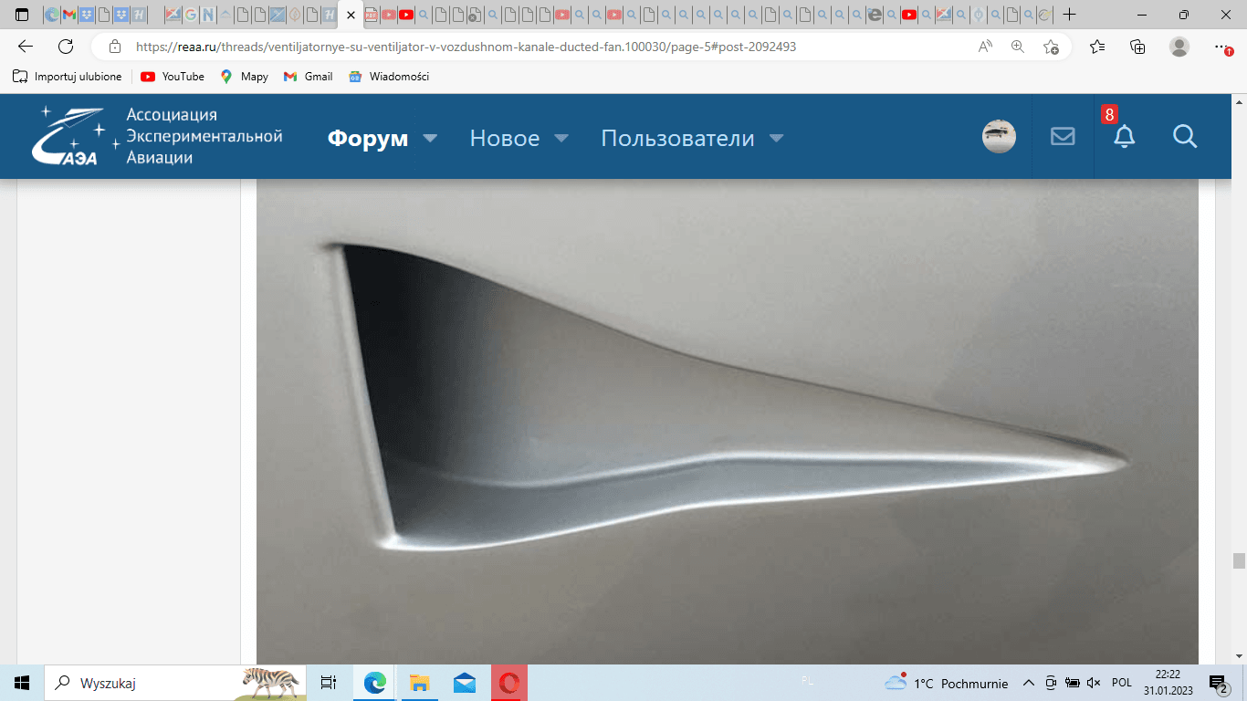

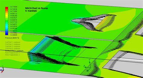

Наглядная разница в давлении и завихрении(соответственно и в сопротивлении) NACA и выступающего заборников:

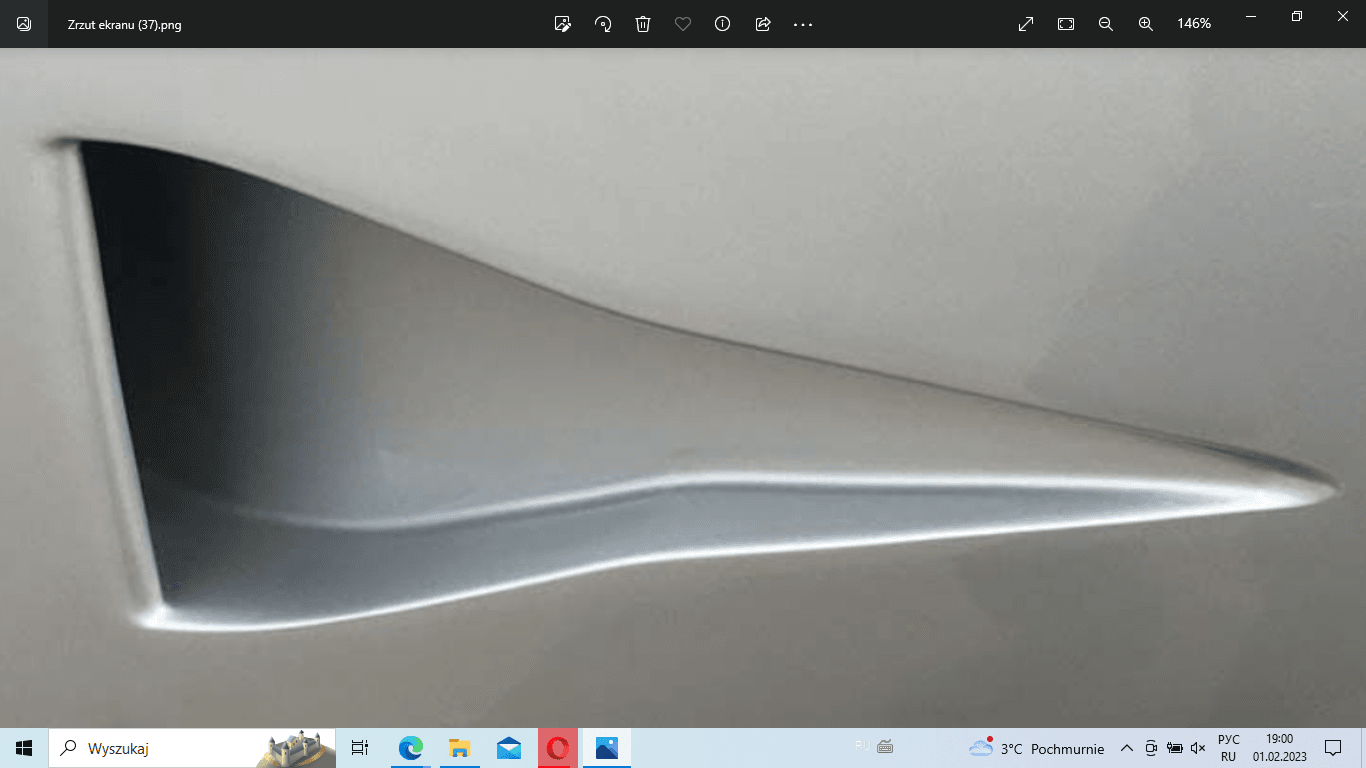

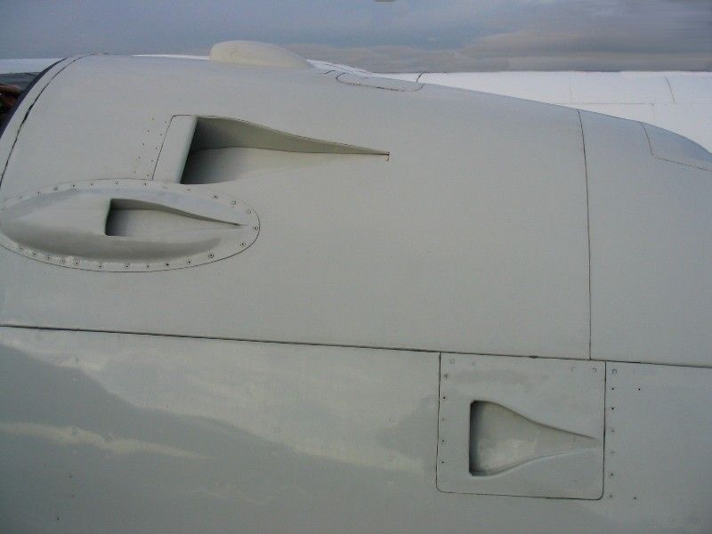

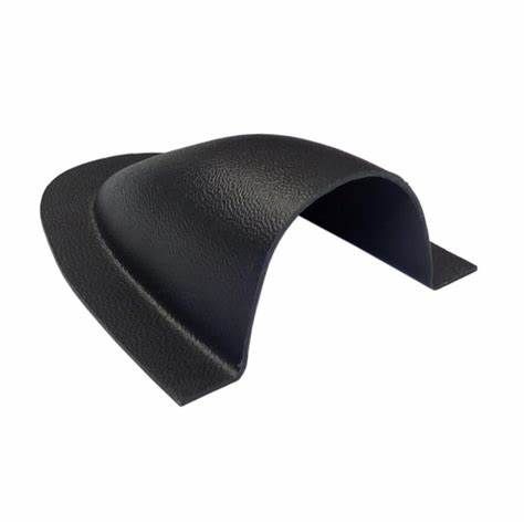

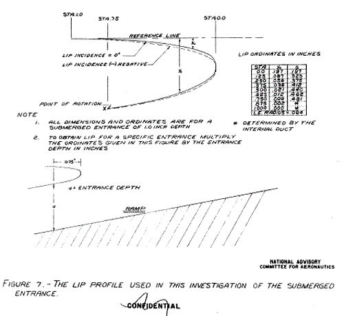

" NACA "
PS=sharp rear trailing age ?

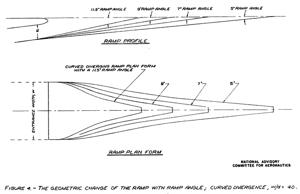

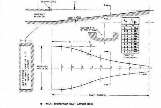

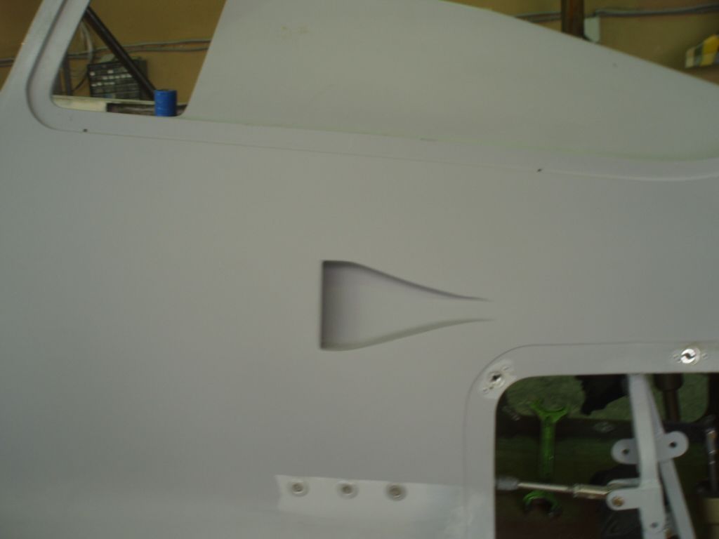

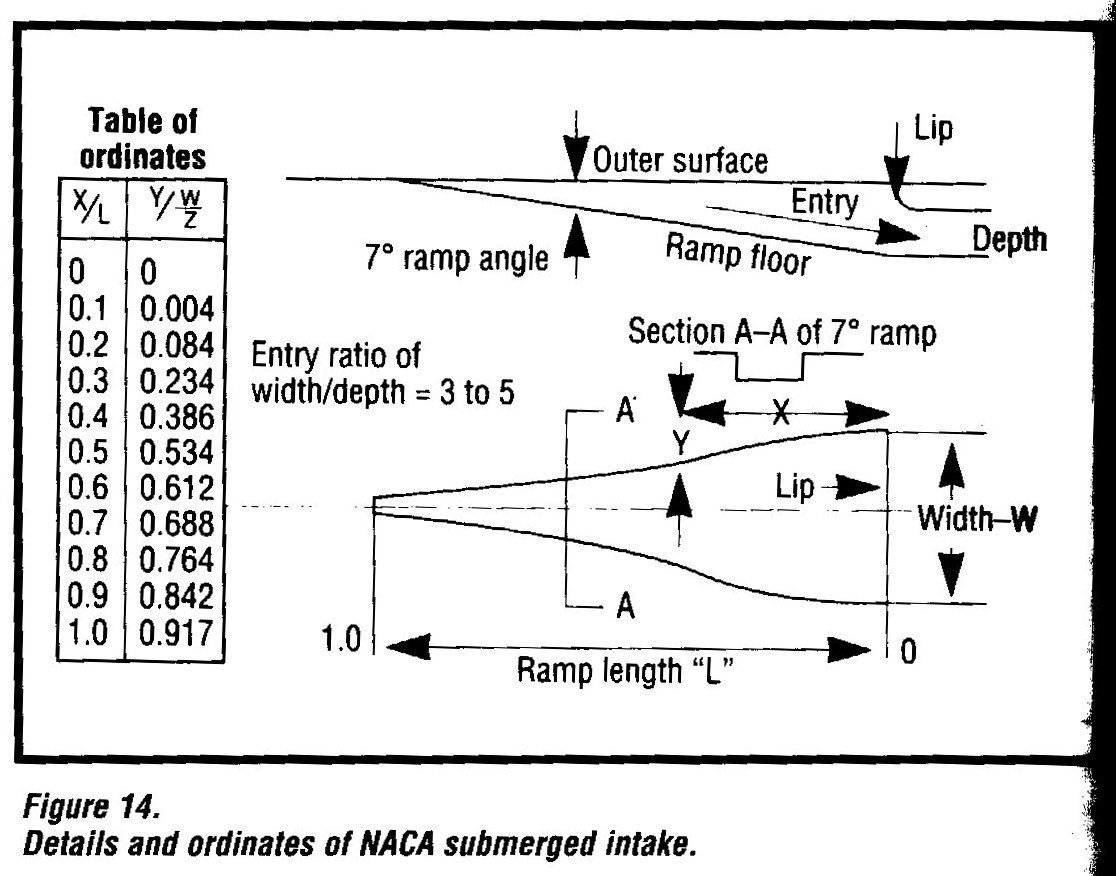

Заборники NACA имеют несколько разновидностей, но у всех "губа" закруглённая(не острая). Стандартный угол углубления - 7 градусов, но бывают больше и меньше. Края контура тоже бывают разными - острыми или немного округлёнными:
Уверен.. "Задрм наперед" это будет не воздузозаборник, а сопло. Т.е. в него будет подаваиься воздух нагнетаемый импеллером. Диффузор/Конфузор, забооник/сопло вещи обратимые.
