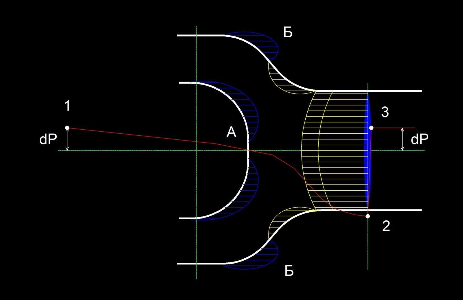

1.Масса и скорость это физические величины и формулы с их участмем вполге описывают физику процесса.
2. Не очень ясно что означает полукруглая линия на входе в канал(та, на которой у Вас помечена область А). Это фюзеляж, центральное тело или что?
3. Распредеоеник стат давлениц в области Б показанно неверно, кмк. Давление должно распределяться по всей длине искривленного участка причем симметрично с внутренней и внешней стороны. Т.к. кривизна одинакова для обеих сторон(форма внешней и внутренней поверхночти идентичны) и полагая течение безотрывным, то изменения стат. давления в области Б будут тоже одинаковыми и отличающимися лишь знаком. Т.е. в областм Б перепады стат. жавлкния взаимокомпенсируются.
4.Постулат о неизменности давления с ростом скорости неверен. Динамический напор(второй член уравнения Бернулли) пропорционален квадрату скорости, форма канала, плотность, атм. жавление неизменны, отсюда следует, что полное давление, массовыц расход будут также расти.

2. Это корпус с расположенным в нём мотором - фюзеляж. Как на самолёте "Фантренер". Воздухозаборники по бокам от фюзеляжа.
Распределение полного давления в проекции на горизонтальную ось я изобразил как область "А". Полагаю, что эта часть на картинке 2 ближе к реальности, чем на картинке 1. Это схематическое изображение.
3. Это не статическое, а распределение полного давления - сумма распределения статического и динамического при обтекании радиусных поверхностей. Нас интересует горизонтальная составляющая распределённых сил давления в сочетании с тягой пропеллера. Потому, я отобразил только эту часть давления.
Мои соображения таковы:
Статическая составляющая полного давления распределяется непрерывно по поверхности канала, величиной, сообразно распределению по удалённости от плоскости вентилятора ( примерно, как красная линия диаграммы ).
Динамическая ( напорная ) составляющая распределяется локальными зонами, значительно изменяется на поворотах канала. При движении потока воздуха вдоль внешней стенки поворота ( углубление ), поток дополнительно тормозится и давление повышается. Это соответствует синей области "Б". На картинке я изобразил проекцию суммы статического и динамического распределения ( распределение полного давления ).
При движении потока воздуха вдоль внутренней стенки поворота ( выступ ), поток дополнительно разгоняется и давление уменьшается. Это соответствует жёлтой области "Б". На картинке, так же, изобразил горизонтальную проекцию суммы статического и динамического давлений в потоке. Направление от стенки канала - влево ( жёлтые полосы ) или вправо ( синие полосы ), показывает результирующее направление всех сил давления.
На сколько изображение соответствует реальному распределению (?)- этот вопрос открытый...
Внешнее давление равно атмосферному (на удалении, где V∞=0) и его распределение не изображается.
Потери на трение я не рассматриваю, чтобы не усложнять картинку. Понятно, что на стенках и изгибах канала они приводят к торможению потока и увеличению давления возле стенки = тормозят ЛА.
То, что в области "Б", на изгибах поворота канала, распределённые силы полного давления потока направлены противоположно, приводит к взаимному вычитанию. Однако, какова будет результирующая сила и её направление - это вопрос(?)
В зоне А, где синим изображены проекции повышенного давления: каковы причины падения этого повышенного давления в центре? Я бы предполагал, что там воздух тормозится полностью и поэтому получается просто сплошное плато или даже какой-то горб повышенного.
1. Я дуиаю что в Вашей формуле нужно поменять местами переменные входа и сопла. Также, зотя я и оставляю давлению право на использованик его в качестве параметра через который обьясняют тягу, но не считаю егр удобным, правильным. Скажем с помощью давления весьма сложно, если вообще возможно обьяснить реактивную силу действующую на руку бросающую камень, а через импульс запросто. Давление зависит от, например, температуры, а масса/скорость/импульс нет. И тд. Тмпульс более универсален, кдобен и всеобемлющ. Имху
2. Хорошо, спасибо. Я примерно так и предполагал.
3. А вот тут Вы ошибаетесь, пмсм. Дело в том что полное давление потока во всем тракте вплоть до вентилятора НЕ ИЗМЕНЯЕТСЯ, тк над воздухом работа НЕ совершается и он работы НЕ совершает. Меняются лишь его составляющие: статическая и динамическая(перепад высот считаем нулевым и гравитационную составляющую не учитываем).
Какнал должен иметь такую форму где бы исключалось торможение" в стенку" или отрыв от нее. Потому что это потери. Потому сужения и расширения не делают больше 8-12 градусов(по памяти). Исходя из этого поток в нарисованной Вами конфигурации будет одинаково ускоряться пл обе стороны кривизны канала, следовательно перепад сьатического дааления будет одинаков и различаться будет лишь знаком. Те взаимоскомпенсируются. Чтобы появилась тяга/перепад давлений нужно стенкам, сечению канала придавать профиль. Вспомните профтль крыла.

Я "нарисовал" такую картинку с двойным воздухозаборником, чтобы продемонстрировать, что без учёта местных распределений скорости ( на поворотах каналов ), расчёт тяги по осреднённым скоростям на входе - выходе будет не верным. И предлагаю с этим разобраться.
В середине, пока предлагаю оставить. Там может быть и вихрь и стекатель. Я хочу сделать акцент на поворотах и распределении скоростей потока и давления на этих участках.

Рука, бросающая камень - это механика. Давление - это газодинамика, что собственно мы и рассматриваем.
Полагаю, аналогия с камнем не подходящая.
А вот с вопросом "одинаковости ускорния" потока на повороте, не всё так очевидно... У внешней стенки ( вогнутость ) скорость будет в три раза меньше, чем у внутренней ( выпуклость ). При этом, у внутренней стенки поток разгоняется, а у внешней тормозится, сравнительно к осреднённому течению по оси канала.
Я предполагаю, что расчёты тяги по обоим методам приблизительно совпадут, но проверить никогда не мешает. Если у Вас есть возможность или инструменты для расчета местных скоростей в канале, то давайте действительно попробуем разобраться.
Пренебрегая толщиной стенки и следую закону постоянству расхода и неразрыаности получаем для элементарной стоуйки тока струйки одинаковое расстояние(скорость) по обеим сторонам стенки. Далее из уравнения Бернулли получаем одинаковое приращение динамической состовляющей и одинаковое же падение статической.
Имху
Я говорю о стенках канала. Толщиной стенки пренебрегать незачем...
Внутренняя и внешняя стенки у поворотного участка канала- относительно средней оси этого участка.
по п. 3 из
