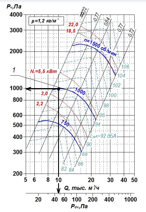

Заужая сопло на выходе, с одной стороны, увеличивают сопротивление. Но, в то же время, "облегчают" работу пропеллеру. Это позволяет мотору раскрутиться и увеличить мощность, передаваемую пропеллеру. Поток из сопла будет выходить с расчётным расходом, но с несколько большей скоростью.
Расход будет расчётным поскольку при уменьшении площади сечения увеличилась скорость. Потери в давлении не так сильно скажутся на тяге.
Это регулирование позволяет смещать параметры по расходно-напорной характеристике, выводя установку на оптимальные обороты.
Для примера,расходно-напорная характеристика осевого вентилятора и примерная зависимость от мощности/оборотов

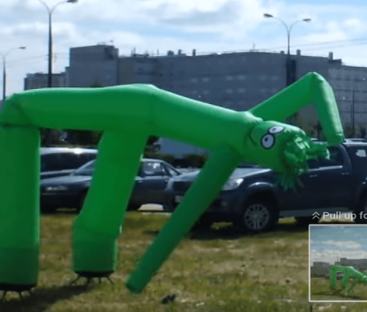

Я не имел в виду сильно зауженные конусы. Если присмотритесь внимательно к картинке из видео, то заметите, что рукава слегка сужаются от тела к срезу. Вот такое сужение и подразумевалось, хотя я согласен, что можно было бы выразиться яснее. Кроме того, я имел в виду картину при "увеличенном напоре" (я там специально процитировал свою же оговорку "Если поддать потока побольше..." которой у Вас в сообщении нету), при котором фигурка не складывается от недостаточно энергичного потока. В третьих, повторю свою мыслю еще раз: при увеличении напора воздуха, вся фигура выпрямится, разгладитсяи как бы "надуется" но при этом рукава её не будут складываться вдоль, что свидетельствет о том, что к ним реактивная сила не приложена. И именно эта картина с "прямыми рукавами" не изменится, даже если надеть пластиковые "соплы" на концы рукавов имитируя пожарный шланг. На них все равно не появится реактивная сила. То есть сослаться на то, что срез рукава мягкий, поэтому он не сминается вдоль - не будет возможным.
Я как раз в согласие и подтверждение вашего тезиса и написал своё сообщение.
Хотел сделать акцент на том, что направление конуса имеет значение и влияет на распределение давления и направление результирующей силы.
Если рукав у человечка скроить с раскрытием конуса, то такая рука будет "морщиться" - "тяга" на стенках конического рукава будет приложена против потока.

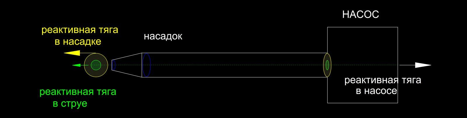

А если насадок пожарного шланга, теперь, проанализировать с точки зрения тяги... Будет ли создаваться давлением воды, в шланге с коническим насадком, тяга?
Есть диаметр сопла на выходе. Давлением воды, на этом диаметре создаётся сила, направленная внутрь шланга.
Есть сужение конического насадка. Давлением воды на площадь поперечной проекции конуса, так же, создаётся сила...
Из каких соображений подбирают соотношение диаметра шланга и выходного отверстия из насадка?
Кто найдёт информацию по данному вопросу...

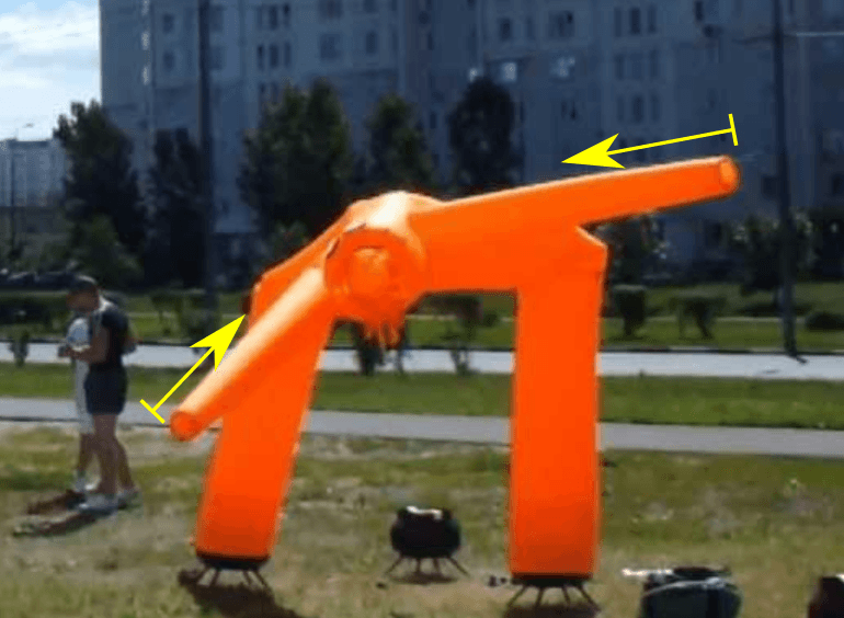

Если реактивная сила приложена к косому соплу, то она должна быть приложена и к прямому тоже. Tак ведь?
Тогда почему тканевые рукава на Вашем видео не складываются гармошкой вдоль своей оси? Посмотреть вложение 527866
И целиком рукав тоже не вдавливается в тело "человечка". Наблюдаются только лишь "переломы" от недостатка напора.
Если поддать потока побольше, то рукава, ноги и весь человек просто надуются и всё. ;)
Не складываются гармошкой потому что движутся. По Вашей теории они вообще двигаться не должны, ведь согласно ей реактивная сила приложена к крыльчатке компрессора и колбасить должно его, а не рукава. ;)
Так к чемуиже будет приложена реактивная сила в налдутом человеке? Складываться он перестанет лишь по причине компенсации этих сил(рукава дуюттнам180 гр, голове земля прижинит реакцией опоры). Если силы не приложены к срезам, скажем, рук, то они приложены к чему? ;)

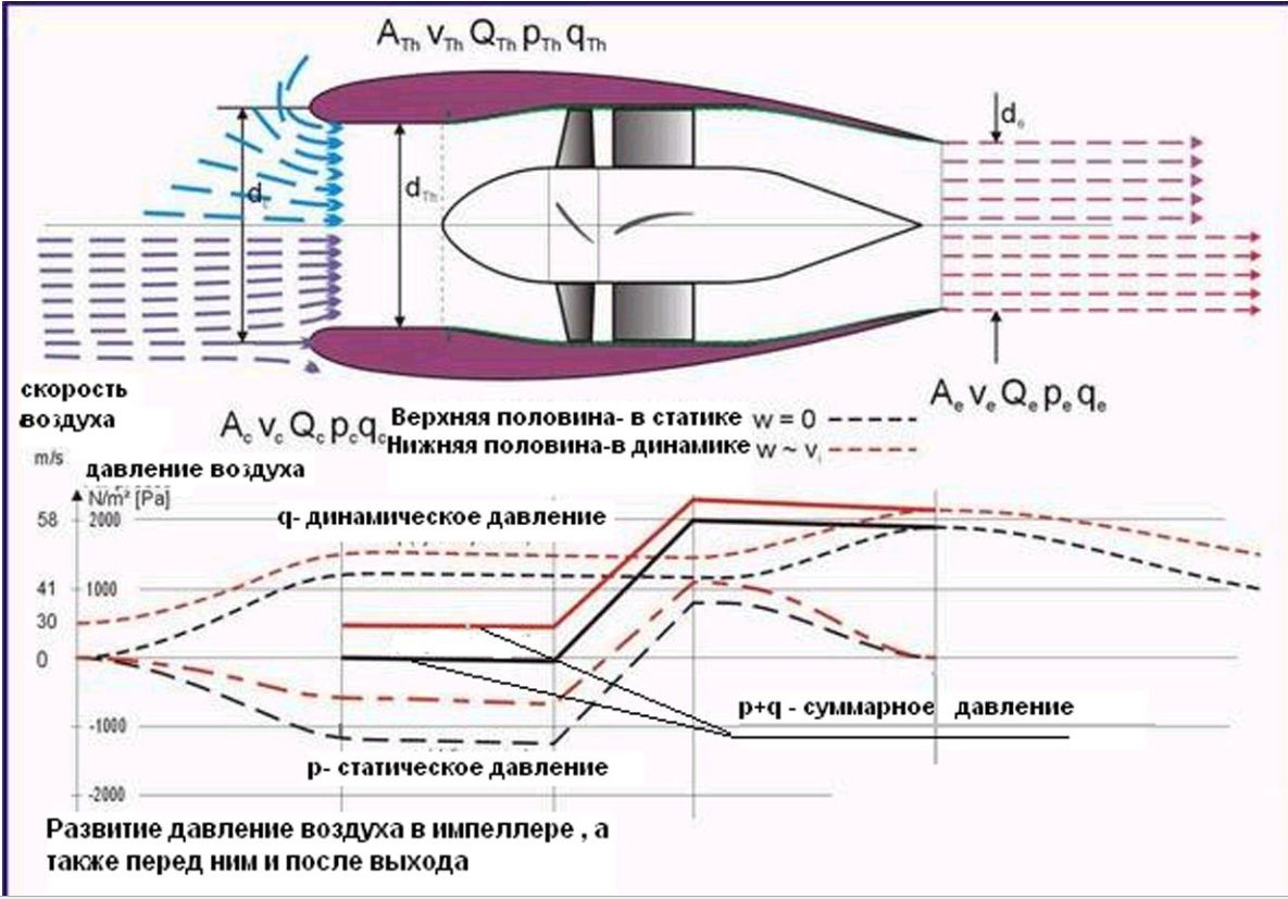

Ступица одинаково мешается не только выходу из вентилятора, но и входу. Площадь сечения и там и сям одинаковая в общем случае. Полное давление после вентилятора вследствии подвода энергии возрастает. Чтобы возросшее статическое даалееие перквести в динамическое нужно сечение потока уменьшить. Для максимальной тяги статичиские давлени потока и окр. среды на срезе сопла должны быть равны(полное расширение)
Посмотрите видео своих человечков с 21-ой секунды до 27-ой. ;)
Они там почти неподвижны, а рукава всё равно не сворачиваются.
К помпе разумеется, как и в пожарном шланге :)
Нет, не так. Рукава на 180 градусов -- означает лишь то, что туловище не будет крениться в стороны. И я не вел речи про реактивную силу всего человечка,а только лишь рукава, потому что они как раз играют роль пожарных шлангов. Если есть реактивная сила, приложенная к соплам (срезам обоих рукавов), то она должна эти рукава складывать вдоль их осей в направлении к туловищу человечка. Чего не наблюдается.
... и приложена эта сила к столбу воды внутри насадки, и далее этим столбом передаётся к помпе.
Hепонятен механизм возникновения реактивной тяги на насадке, если она действительно возникает. Ведь чтобы придать насадке продольную тягу, воде надо взаимодействовать с одним из торцов или как-то отталкиваться от стенок сопла внутри. Oчевидно, что струя воды с торцами не взаимодействует, поэтому интересно узнать, чем и как она отталкивается от внутренней поверхности.
Полагаю, что давление воды "толкает" внутреннюю поверхность во все стороны.
Если поверхность имеет наклон к оси потока, то в этом участке и создаётся реактивная сила, направленная вдоль оси потока.
В пожарном насадке действует одна реактивная сила, направленная по потоку воды. Она - результат давления на площадь сечения, образуемую разностью диаметров выхода (сопла ) и внутреннего диаметра шланга. На это кольцевое сечение и давит вода. Таким образом, шланг стремится выпрямиться. Иначе говоря, насадок стремится двигаться по потоку воды, а ткань шланга при этом растягивается и "не пускает" насадок. Вот, когда замок насадка срывает с шланга, тогда насадок летит под действием этой силы.
Можно несколько иначе объяснить эту силу. Это сила сопротивления возникающая в результате ускорения потока в сужающемся сечении. ( Скорость воды растёт, статическая составляющая давления уменьшается. Разность статических давлений на входе в насадок и на выходе - есть реактивная сила. ) На участке сужения имеется повышенное "трение"*. Сила "трения" направлена вдоль поверхности. Вычитая составляющую силы "трения", направленную перпендикулярно к оси, параллельная составляющая силы и будет той самой тягой в сужающемся насадке.
Именно так, согласен. И это не та сила, которая может отбрасывать пожарника назад, в обратную сторону от направления потока.
