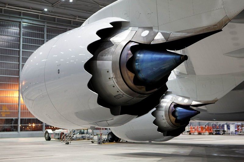

Есть книга "Эжекционные усилители тяги", там говорится как можно ещё добавить 20 -30 % к эффективности импеллера если заменить ГТД на высоконапорный поток импеллера.
В файловом архиве была эта книга.
По этому вопросу к Хенрику, это одна из его тем.
То что я знаю(где-то читал), эжекторы на вентиляторной СУ работать не будут..., да и в "живую" на вентиляторах я их никогда не видел.

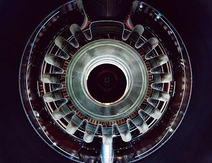

...с расположением в потоке опорных кронштейнов двигателя какая то не понятка. похоже какая то крутка у них есть...
...похоже это и есть спрямляющий аппарат и по совместительству "моторама".

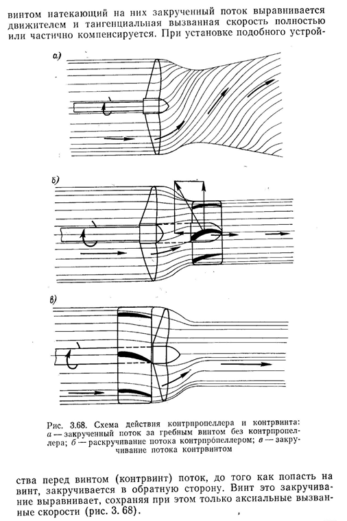

Если есть какие-либо лопасти держащие "сердцевину", то грех ими не воспользоваться как спрямляющими, потому как это халявная прибавка тяги без затрат энергии 🙂

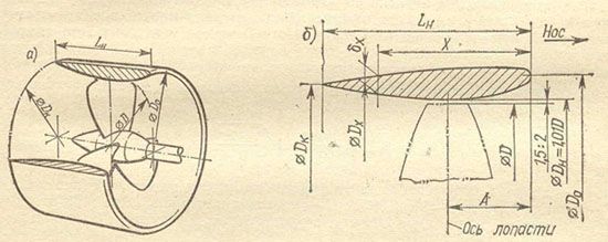

У судостроителей в учебниках довольно подробно описаны кольцевые насадки на пропеллер. Касаемо спрямляющих аппаратов есть такие картинки.
Сами насадки профилированные выпуклой частью внутрь, а наиболее популярный профиль насадок, как мне показалось, NACA 4415.
Всё это правильно если винт фиксированного шага, а если ВИШ то и у спрямляющего углы установки тоже должны меняться.

Наверно все в том, что таких тягонагруженных импеллеров как у Вас не строятся, в этом они приближаются к ГТД, а там сейчас два их вида используются во всю.

Если речь идёт о движителе ЛА, то Импеллер и высоконапорный - это антагонистические понятия.
Импеллер высокорасходный. Напорность у него незначительная - 0,1-0,15.

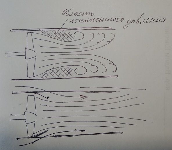

Я имел ввиду что эжектор нужен для устранения областей пониженного давления за винтом в длинных воздуховодах. А добавочная тяга от дополнительного воздуха это вторично.

Странно - откуда там появится зона пониженного давления?

Эжектор увеличтвает тягу за счёт присоединения дополнительной массы воздуха, но одновременно снижается скорость результирующего, смешанного потока. Те в данном случае это не имеет смысла.
Имху
А она там есть. Все зависит от скорости потока и длины канала за вентилятором.

Это представление ( картинка ) "не имеет места быть".
Тем и отличается канальный вентилятор от свободного пропеллера, что не образуется поджатие воздушной струи за пропеллером. Это даёт прирост тяги во всём рабочем диапазоне скоростей. Для этого и устанавливают пропеллер в канале.
Поджатие струи должно происходить "далеко за срезом сопла" ( за выходом из канала ). Тогда потери будут минимальными.
Если давление на выходе из канала сильно избыточно, по сравнению с атмосферным, ( более 0,1 - 0,2 ати) , то происходит расширение струи, что так же несёт потери тяги.
Хорошо.
Скорость воздуха увеличивается за вентилятором? Увеличивается. Значит давление в потоке падает. Если давление падает, чем оно компенсируется в канале если он закрыт для внешнего воздуха. Не чем. Это и тормозит поток, пока давление и скорость не уравновесятся.

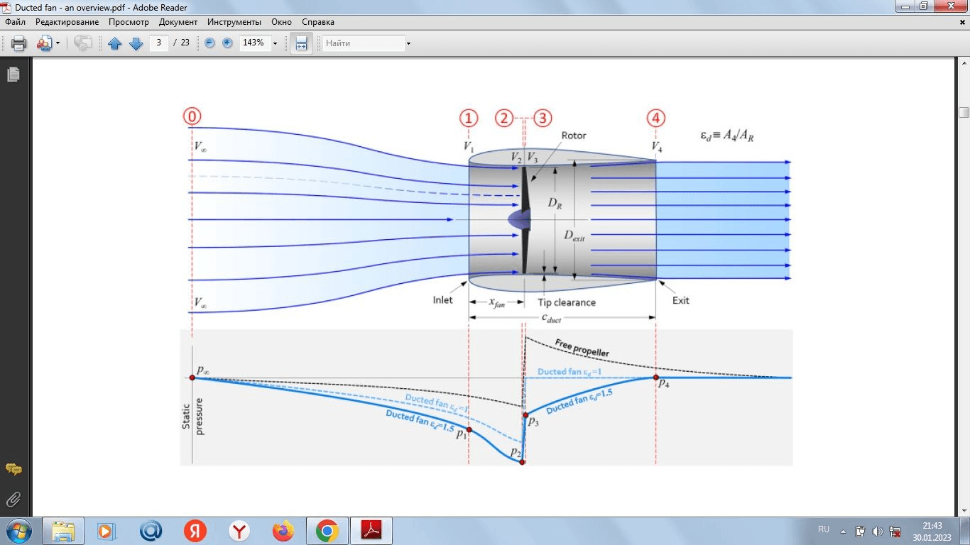

Распределение давления за вентилятором в канале...
Для прямого канала : Ed=1
Про это мы уже обсуждали - расчётной крейсерской скорости "не добирает" потому-что основные стойки шасси полностью не убираются(не доделаны), а статическую тягу хотелось-бы увеличить только для улучшения взлётных характеристик(уменьшить дистанцию разбега).
не хочу быть занудой, но этот рисунок не чего не объясняет. Линии потока до вентилятора, каким образом поток САМ сужается перед ним? А в реальности он разве так выглядит? Дальше кромка входа, почему нет описания как поток его проходит. Чем более острее кромка, тем больше завихрения за ней (а их вообще нет). Об этом очень давным - давно Лапшин писал уважаемому Автору. Поэтому это место должно быть как можно округлее. За Винтом - ламинарное течение? При том на неопределенном расстояние от него. Потом соотношение потоков, по любому за винтом происходит сужение потока. примерно 70% от первоначального. Здесь его нет. И как раз в этом месте и образуется области пониженного давления.
Если бы Вы предоставили фотографию с таким течением, я бы согласился, а нарисовать можно что угодно. Но не стоит брать на веру что либо, лишь по тому что так нарисовано.
