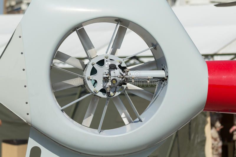

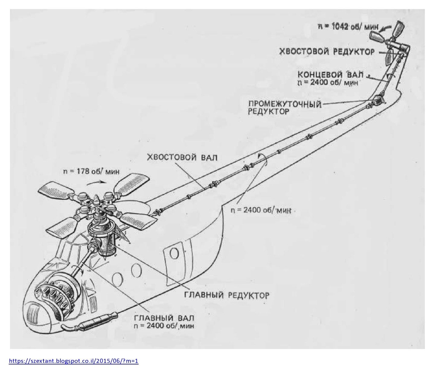

Можно и без него, вот на вертолётах одиночный вентилятор прекрасно работает. Вот такой механизм взять за основу привода вентилятора и добавить
Т-образную трансмиссию(gearbox) с приводом через карданный вал, такого - же типа как и на вертолётах.
Интересный вариант, я об этом тоже уже думал - такая трансмиссия может подойти и на наш самолёт. Один вопрос - кто сможет её здесь сделать?

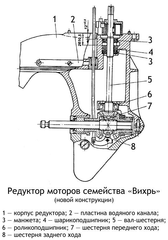

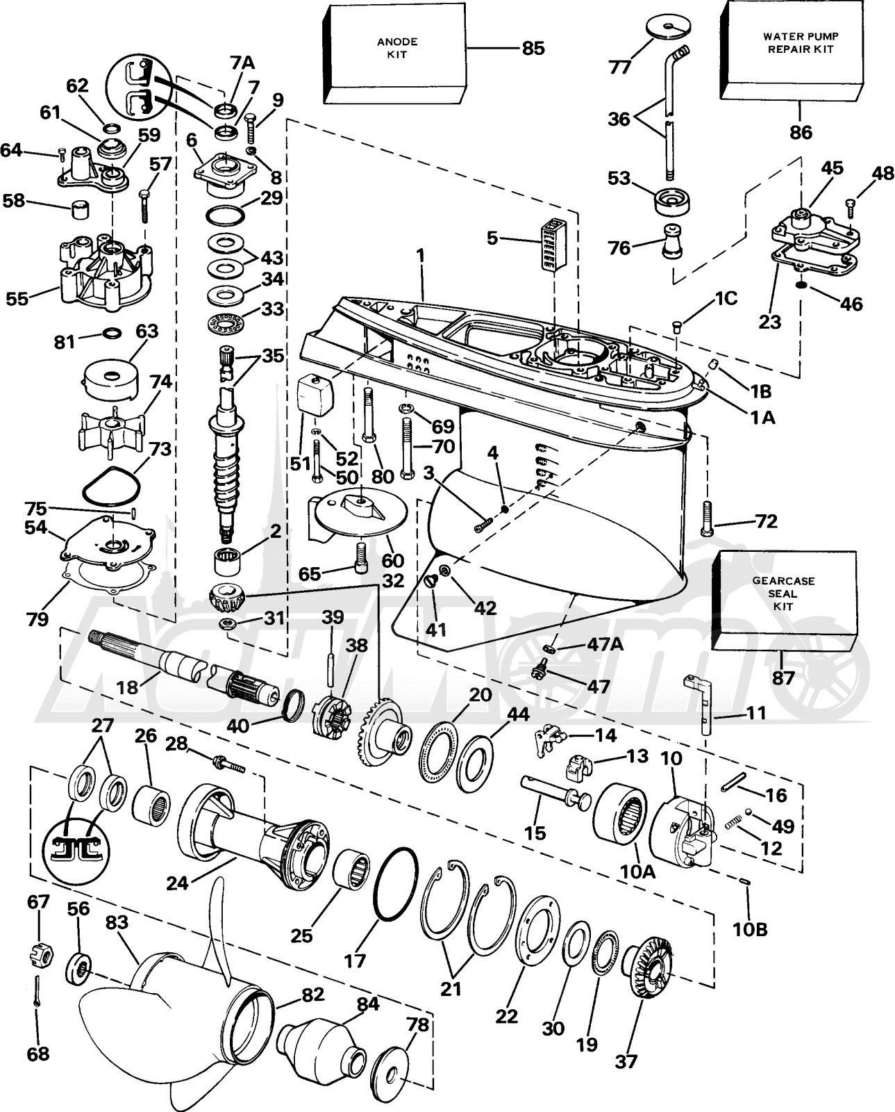

Возможно, но мне кажется они будут слишком габаритные и тяжёлые, а вот с лодочных "сапогов" шестерни будут в самый раз:
Просто у Вас двигатель автомобильный. Логично, что дифференуиал от того же авто будет расчитан на передачу его мощности. Даже с запасом. Ну, если по простому
