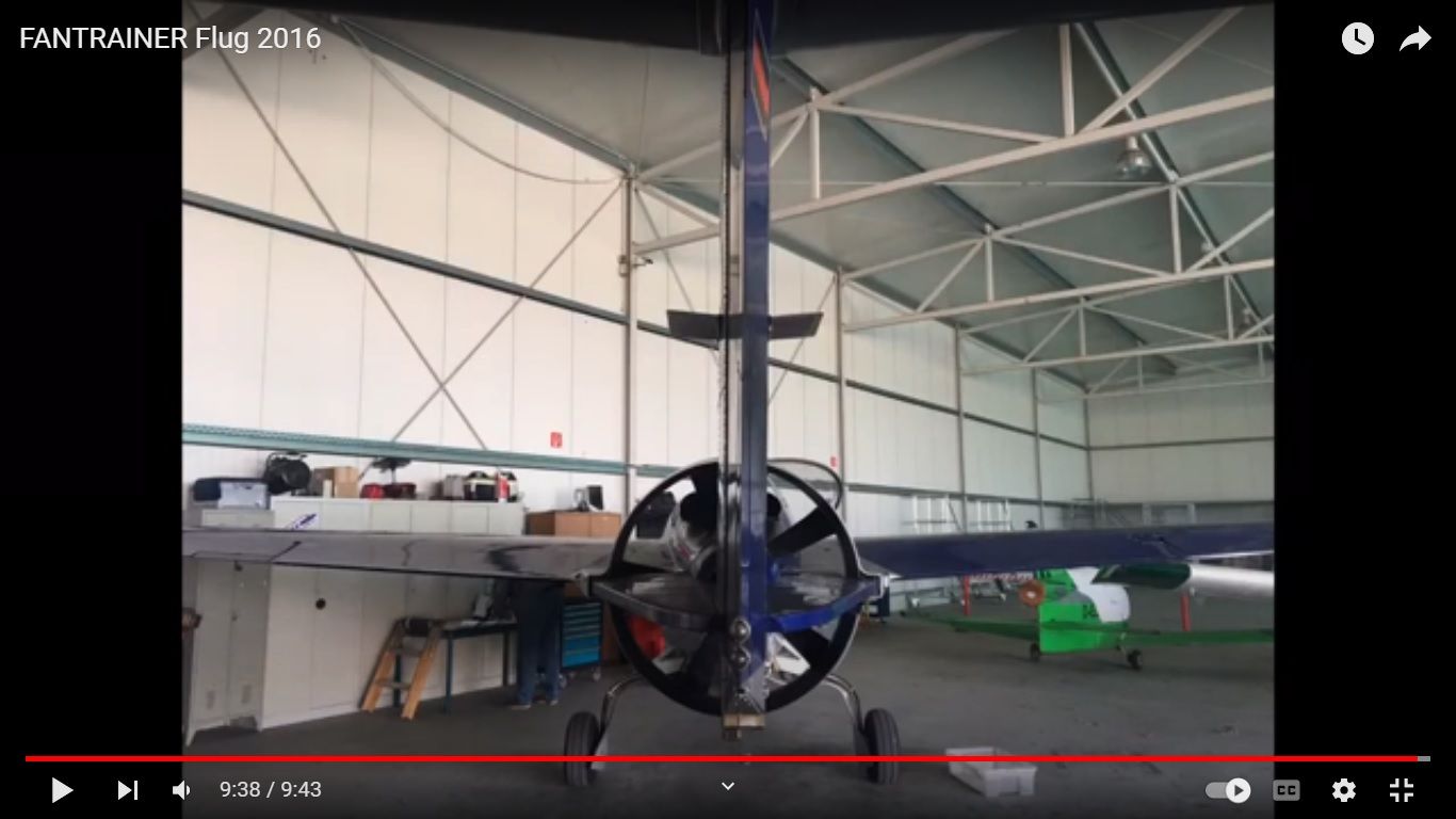

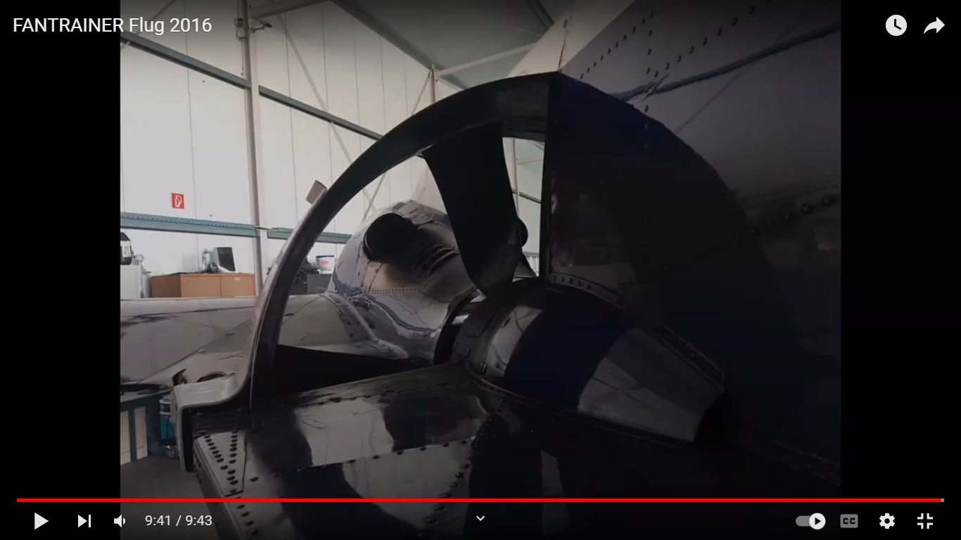

"...и какой объём горячего(700 С) воздуха "выплёвывает"(в секунду) 8 цилиндровый, 4х тактный ДВС объёмом 5,7 литра на 5000об/мин." ?
У меня, прикидочно, получилось 30 литров за оборот.
При 5000 об/мин = 83 об/сек. Секундный расход воздуха через выхлопной коллектор = 2500 литров (!)
У Вас тут нолики лишние. В трубу вылетает примерно 250 литров в секунду. Это примерно в 60...70 раз меньше объёма продутого обсуждаемым импеллером. Если не ошибаюсь диаметром 69 см и сердцевиной кажется 25 см (забыл уже).
Нагреть на 30 градусов просто не реально. Максимум на пару градусов.
Имхо естественно.
Небольшой утренне-кроватей расчет, использования тепла двигателя и т.д...
Мощность двиг - 170квт, КПД - 0.25
Тепловые отходы - 510квт
Площадь сопла - 0.528м2
КПД вентилятора - 0.8
Плотность возд - 1.2кг/м3
Скорость на срезе - 75м/с
Расход - 47.5кг/с
Теплоемкость воздуха -1030дж/(кг*К)
Дельта температуры для потока - 10.4 град К
Коэфф повышения давления с 288 град К - 1.036
Давление до - 101000Па (атмосферное)
Давление после - 104600Па (перед соплом)
Дельта давления - 3600Па - это довольно много
Заранее извиняюсь за неточности.
Если на выходе из головки цилиндра газ нагрет до 900 градусов, то на выходе из патрубка, пусть будет 200 град.
1 литр при 20 градусах - это 1 литр. При 200 градусах - это 10 литров.
Расширение при нагреве не учитывается?
0,5*5000*5,7 / 60 = 237,5 литров в секунду расход через двигатель. Может чуть меньшеизза снижения наполнения на высоких обротах.
Но обычно оперируют массовым расходом
Пусть, даже, будет 116 литров в секунду (!) На один вентилятор.
И что, никого это не смущает?
Будем считать, что это не влияет на поток в канале?
Что мешает вывести (временно) патрубки за корпус ЛА, но не в поток перед вентилятором?
*( Malysh неоднократно упоминал про "подхват тяги" при разгоне самолёта после 120 или 150 км/ч. Само наличие этого говорит о том, что не все в порядке в канале...)
