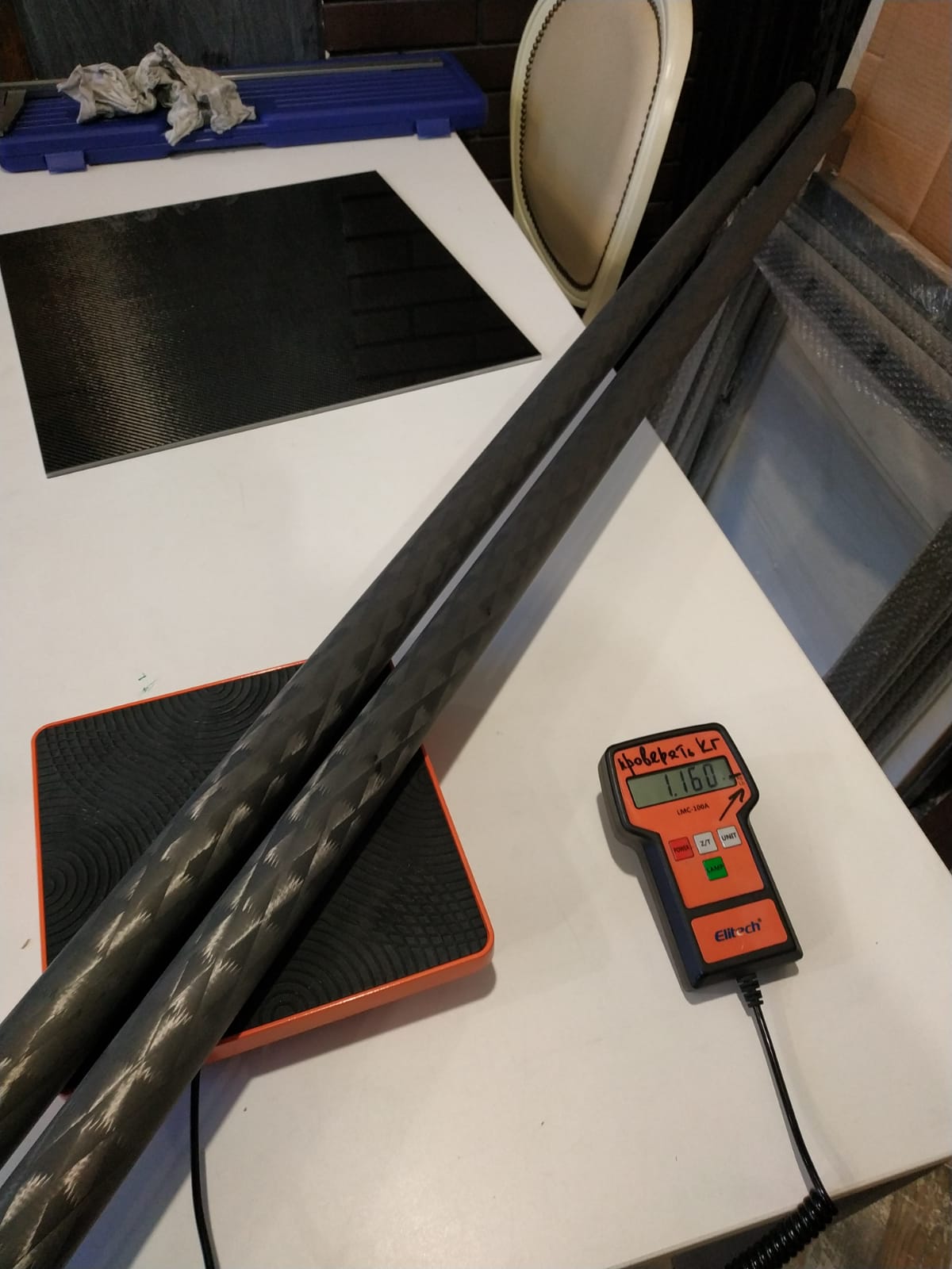

-если закрыть глаза,то оптимальным для Дримера видится схема с двумья мотоциклетными моторами напрямую с двумья импеллерами...
=валы карбоновые,никаких карданов.
Не совсем. Вязкость воздуха растет с рострм температуры.Подумалось/придумалось 🙂 если какую-то часть воздуховода сделать металлической и поверх неё уложить/припаять металлические трубки для антифриза мотора. Что-то типа поверхностного охладителя. Мотор будет охлаждаться независимо от воздушной скорости летательного аппарата. Сопротивление радиатора отсутствует.

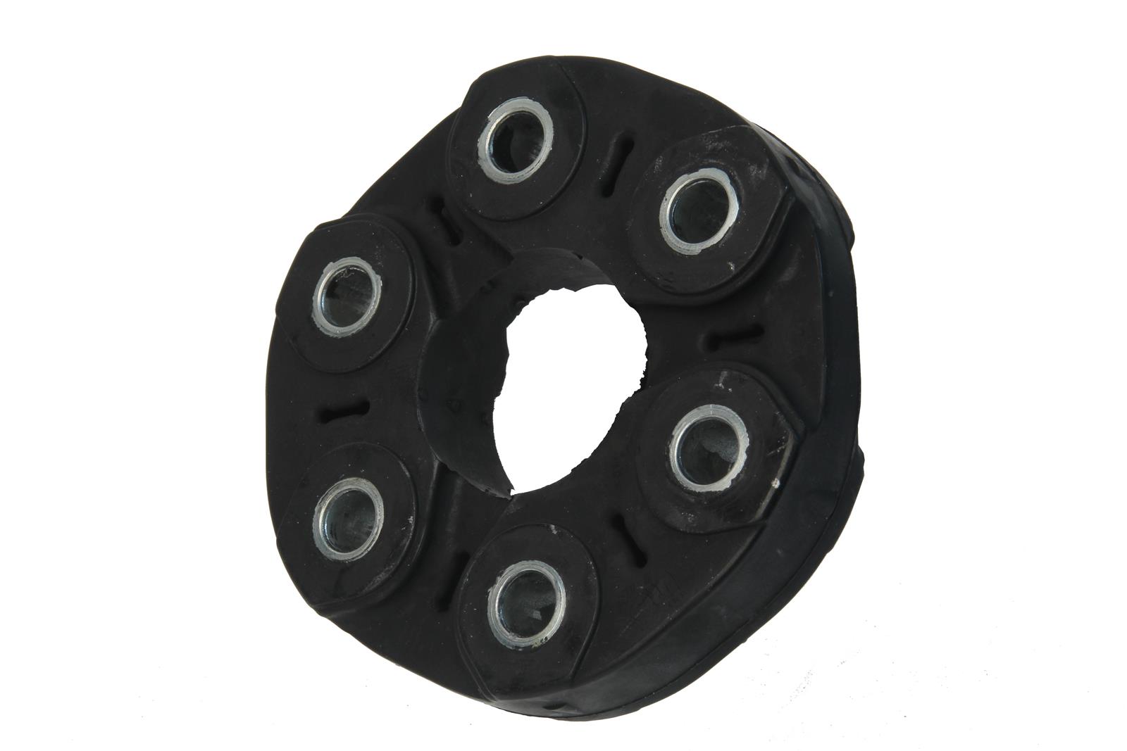

надо еще сравнить вес этих карданов и обычных из стали. что то мне подсказывает что разница будет небольшая. вилки,крестовины все равно стальные(или нет?).Без карданов тоже не обойтись - отклонения по углам всё равно будут. Можно конечно поставить резиновые "бублики"(если отклонения небольшие) вместо крестовин, но это возможно будет только если использовать новую схему привода вентиляторов(пост №242). На данной схеме привода(как сейчас) углы "преломления" валов более 10 градусов и резиновые "бублики" тут не поставишь - они просто не выдержат, тем более на таких оборотах(более 7000об/мин).
Rubber Couplings
www.driveshaftparts.com
URO Parts CAC7576 URO Parts Driveshaft Flex Joints | Summit Racing
Free Shipping - URO Parts Driveshaft Flex Joints with qualifying orders of $109. Shop Driveshaft Couplers at Summit Racing.www.summitracing.com
"Понты дороже денег"...надо еще сравнить вес этих карданов и обычных из стали. что то мне подсказывает что разница будет небольшая. вилки,крестовины все равно стальные(или нет?).
на бмв давно используют алюминиевые карданы. там и вилка тоже алюминий. они не очень дорогие. недавно покупал,100 зеленых,почти новый.
