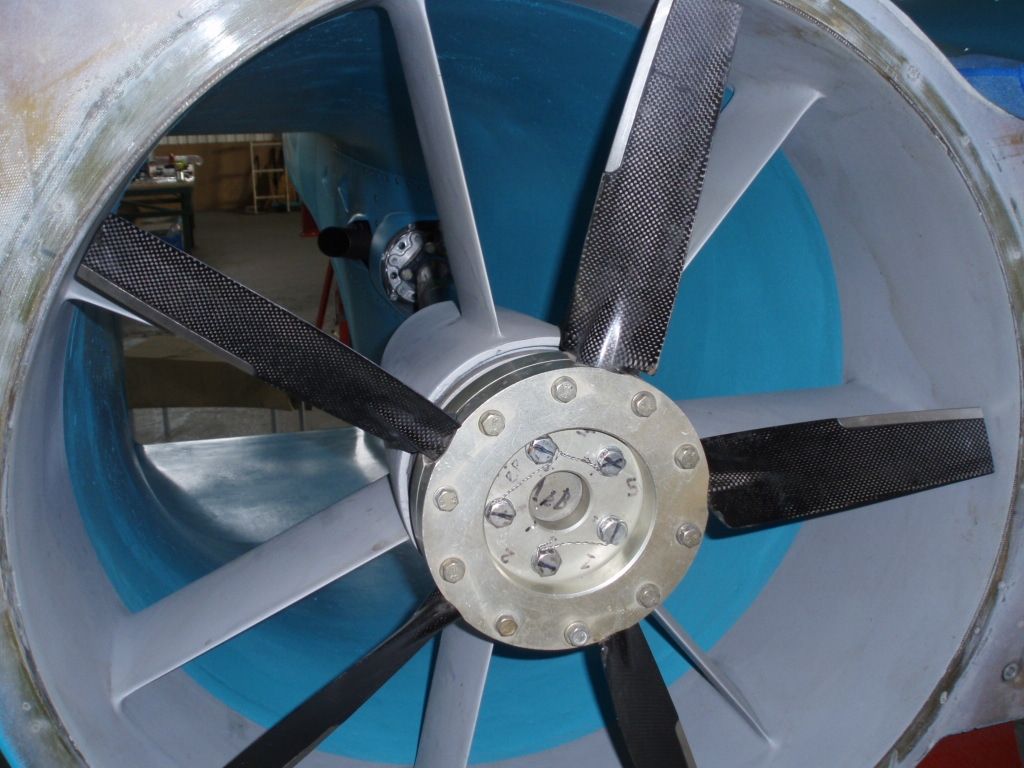

Я имел ввиду верхний предел мощности в 400лс, немного будет "overbuild"(с бОльшим запасом конструкция) для 200лс, но не думаю что это сильно повлияет на вес. Под названием "трансмиссия" я имел ввиду не редуктор/мультипликатор, а чисто прямую передачу от ДВС и до угловой ступицы вентиляторов, включая прямую передачу(1 : 1) на Т-образной раздатке. Все валы получаются довольно короткими, от ДВС до Т-образной раздатки вал будет около 1 метра длинной и его
можно сделать как наш вал 2х дюймовым(51мм) диаметром(как автомобильный), то весить он будет 6-8кг.(наш вал вместе со ступицей и вентилятором весят 16,5кг.), вал от раздатки до угловой ступицы вентилятора будет вообще короткий(как полуось авто) 50-60см., то их можно сделать 25-30мм диаметром и их вес будет пару кг. Так-как диаметр вентилятора не большой(это не ВВ или колесо автомобиля) то моменты в этой трансмиссии будут не большими. Вся эта "линия" будет
иметь такие-же обороты что и ДВС(до 5000об/мин.) и только угловая ступица вентилятора будет(возможно, а возможно и нет) повышение передачи.
Я думаю(интуитивно) что эта схема абсолютно рабочая и весить она будет не больше чем сейчас весит только наш редуктор(мультипликатор) - 54кг.

Все-таки наверно неправильно греть воздух перед вентилятором. Тепловая энергия выхлопа отбирает мощность у силовой уставки.
Все-таки наверно неправильно греть воздух перед вентилятором. Тепловая энергия выхлопа отбирает мощность у силовой уставки.Посмотреть вложение 524777
Это уже обсуждалось(правда в другой теме) и я объяснял почему так было сделано.
Вообще-то есть много самолётов(толкающей схемы) где выхлопные газы "выбрасываются" в ВВ или вентилятор и никто сильно об этом не "парится". И вообще
будет-ли выхлоп нашего самолёта так сильно на что-то влиять? Если учесть какой объём наружного(холодного) воздуха проходит через 680мм диаметром каналы чтобы создать тягу в 350кгс(в секунду) и какой объём горячего(700 С) воздуха "выплёвывает"(в секунду) 8 цилиндровый, 4х тактный ДВС объёмом 5,7 литра на 5000об/мин., то получается что это соотношение просто ничтожно что-бы на что-то сильно повлиять. Кому не лень, то можете посчитать и убедится
самим, что этот вопрос вообще ниочём...

Тяга 350кгс - это на какой скорости? Это общая, для двух каналов?
Эта тяга в статике на взлётном режиме(5000об/мин). 350кг - общая тяга или 175кг на каждый вентилятор.
118.7 литра/секунду воздуха он в себя втягивет (если не "задушен" ни чем вход) и даже чуть больше сразу выходит из двигателя (за счёт раскалённости газов), но если этот воздух охладить, то его объём будет меньше на процент замещённого (сгоревшего) кислорода.

Я уже считал и выкладывал. Подогрев потока порядка 20-30гр. Грубо

0,5*5000*5,7 / 60 = 237,5 литров в секунду расход через двигатель. Может чуть меньшеизза снижения наполнения на высоких обротах.
Но обычно оперируют массовым расходом
Ну всё тогда правильно, у меня выходило где-то 116 литров на сторону(в каждый канал). Но это очень маленький объём даже супер горячего воздуха, что-бы нагреть намного больший объём окружающего воздуха на 20-30 градусов, во всяком случае я такого горячего(40-50 градусов) воздуха на выходе из канала не чувствовал ни разу, даже когда гоняли двигатель на максимале и приходилось подходить к тягометру на расстояние 10-15 метров от сопел.
