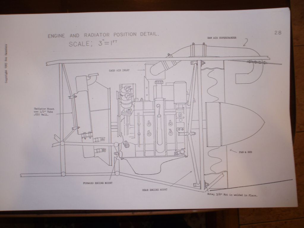

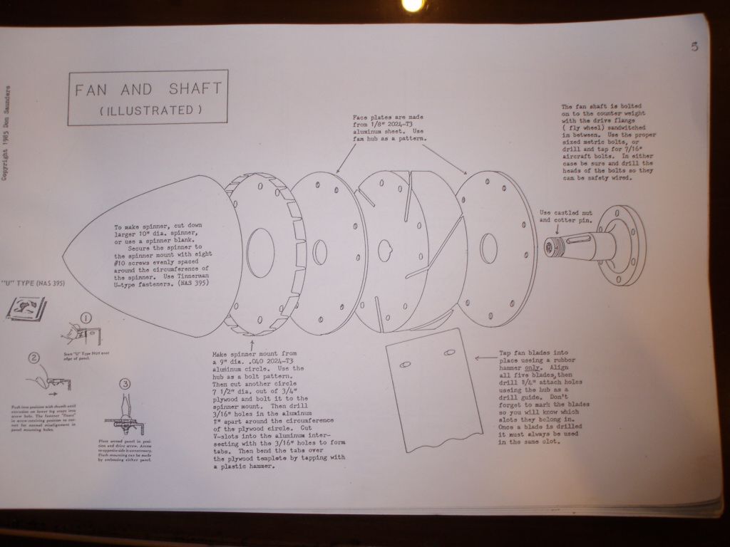

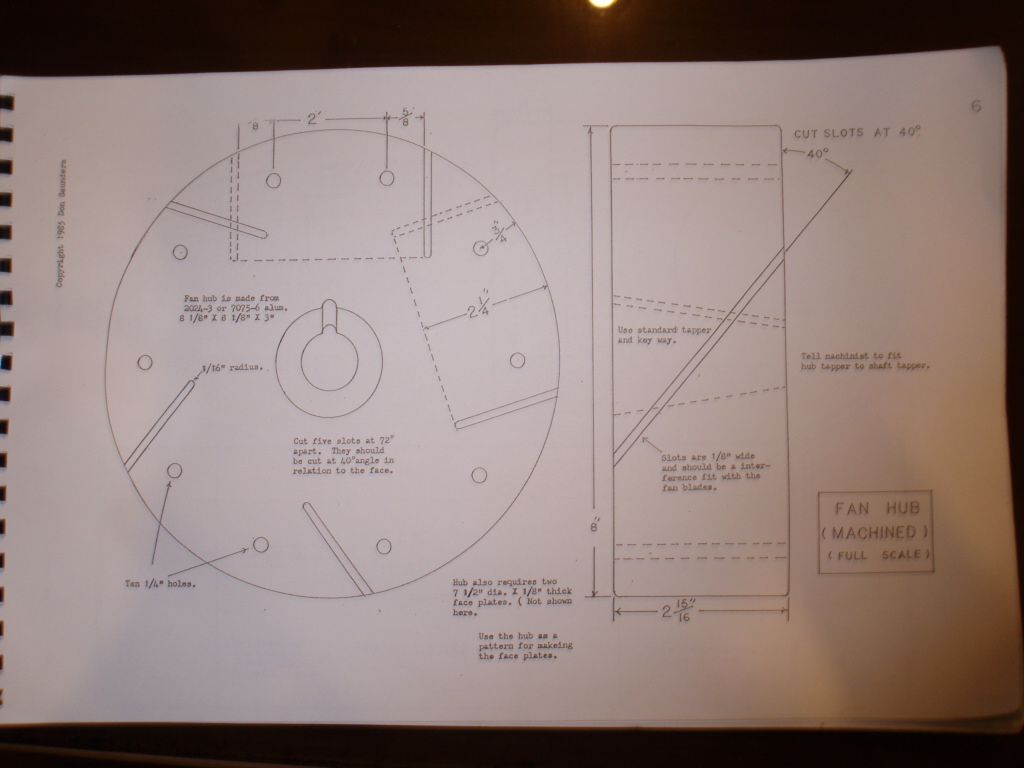

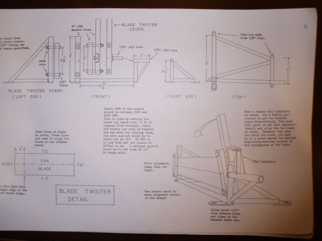

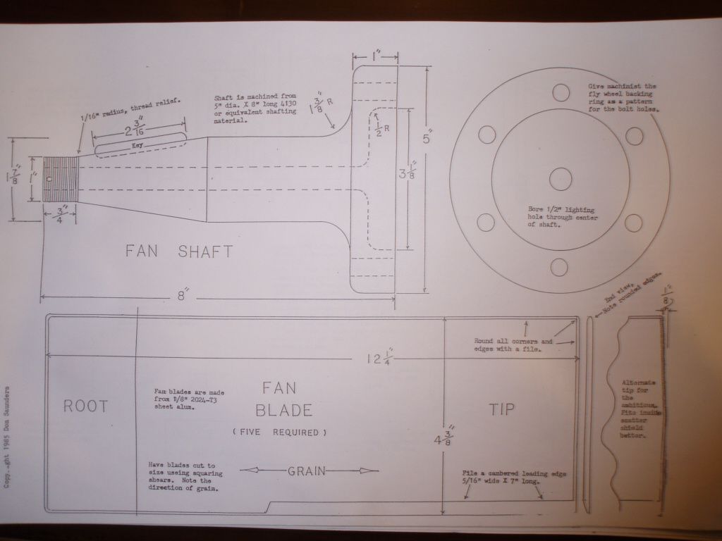

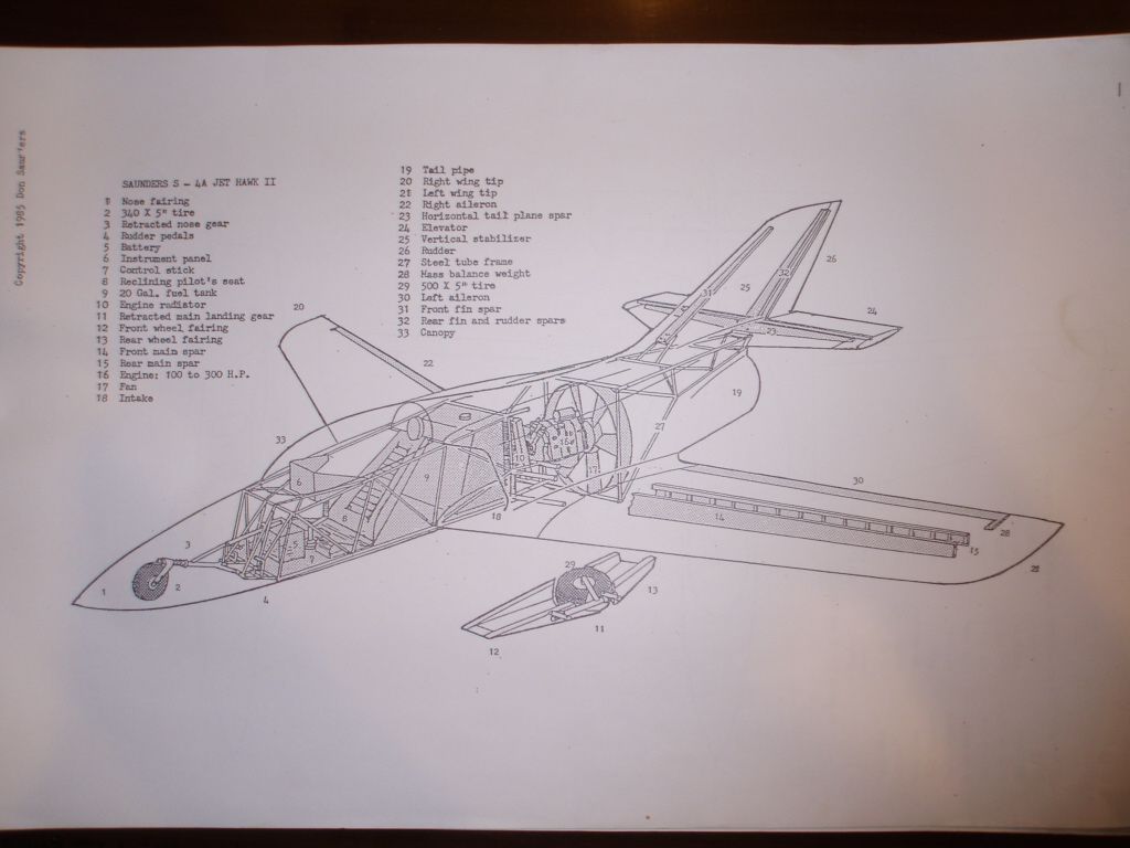

Покупал я чертежи этого самолёта(сейчас даже не знаю где они), убого был сделан самолёт. Входного канала практически не было, только воздухозаборники, за ними двигатель(роторный от Мазды) и вентилятор с лопатками из листового дюраля - ужас! И летал он(несколько полётов)
так-же, еле держался в воздухе на скорости 100км/ч...
-у Вас рисунок/размеры не сохранился ?
Нашёл чертежи 🙂!
Размер листов не позволяет использовать мой сканер, просто сфотографировал несколько листов с конструкцией вентилятора.
Всего 65 листов - если кому будет интересно посмотреть все(в формате фотографий), то могу постепенно все их переснять и выложить на моей
ветке.
