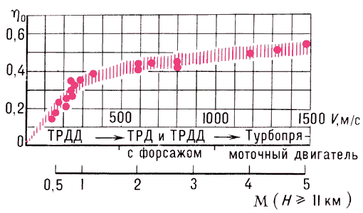

На "наших" скоростях полёта, Тяговый КПД* ( тот, с которым производимая мощность преобразуется в реальну тягу. )
*(В отечественной и зарубежной литературе можно встретить разные значения и разные формулы для определения "Тягового КПД". Кому как выгодно, тот так и считает...)
Примерно, так...
Энциклопедия «Авиация». - М.: Большая Российская Энциклопедия. Свищёв Г. Г.. 1998.
Поршневые двигатели имеют в два раза больший "Тяговый КПД" на тех же скоростях тполёта, что и ТРД (ВРД). Потому, установка с вентиляторным движителем, приводимая поршневым мотором, будет иметь так же, более высокий КПД. И для малых скоростей и высот полёта, она выгоднее ТРД во всех отношениях.

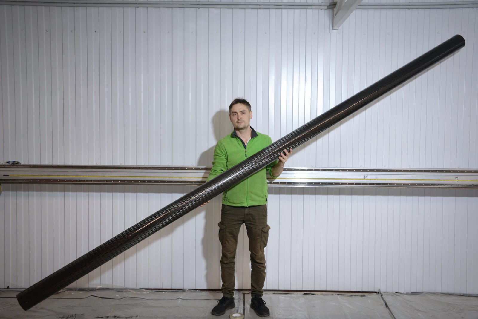

-я для удобства экспериментов с эжекцией их применяю,
но лопасти буду вырезать из карбоновой трубы=

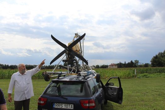

Не снимал. Движ. от жигулей и прямая передача на вентилятор , что-то около метра диаметром, может метр двадцать.(по виду похож был на домашние, что мы летом охлаждаемся)) Задача была тогда лишь бы взлететь (с любой номинальной скоростью в воздухе)
диаметр,мощность,
=тяга ? (Удельная Тяга )...
Он даже до пробежек не дожил. Да я рассказывал раньше здесь на форуме.
