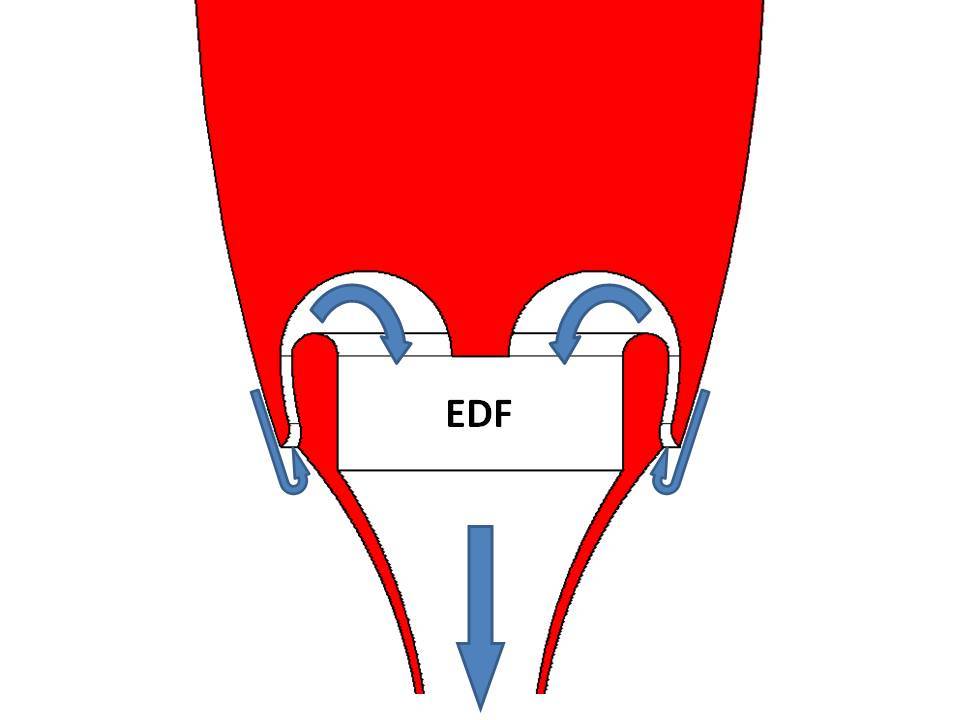

Very high efficiency concept that utilizes a boundary layer ingestion propulsor on the fuselage, as well as wingtip propellers. A single speed combustion engine drives the rear fuselage fan at very high efficiency, due to the Goldschmied fuselage propulsor. The wingtip propellers are driven by batteries to provide extra thrust for takeoff and climb, and act as wingtip vortex turbines at cruise to extract energy to recharge the batteries. The combination provides a variable disc loading propulsion system that can attempt to achieve optimal cruise efficiency (~200 passenger mpg, or 50 mpg with 4 people at speeds of 125 mph). "
Генрих Петрович, зжесь ничего не написанно о" сужении сопла в мышиный кулачек". Здесь и в других местах(чоотпо быстрому нагуглил и проглядел переводчиком) гоаорится про отсос погранслоя с поверхности фюзеляжа и снижении за счет этого его сопротивления. Аот картинка:
Отсюда Not a Goldschmied Fuselage, but Still Wonderfully Low Drag › Sustainable Skies
И размер сопла будет определяться исходя из этого.
Там еще ссылка ксть на исследования тпкого фюза и движителя в Калифорнийском универе. Нету там чудес.
Имху

Ежели можно на ходу придумывать фантастические устройства ломающие законы физики, то зачем тогда вообще морочиться с винтами и крыльями? Вон в стратосфере и ионосфере давление намного ниже, чем у земли. Поэтому просто садитесь в любой жигуль, закрываете кабину и разница давлений поднимает её вверх на 93км. А там солнечный фотонный ветер разгонит жигулёнок до 27М. Всего-то делов.

Я не претендую на эксперта в воздухоплавании. Но я, как и вы знаком с законами физики. Проблема в том, что вы знакомы лишь с их словесной формулировкой. Типа "закон сохранения энергии/импульса/массы". Но когда надо посчитать ту или иную величину, все эти законы неизбежно принимают формульный вид. А вы формулы на дух не переносите, поэтому и не понимаете где и как ваши "гениальные рац.предложения" нарушают те самые законы.
=это я перенял от Р7000...
=аэродинамик Гольдшмид =и про "отсос" и про повышенное давление на корму леталки=суммарно=уменьшение сопротивления...
