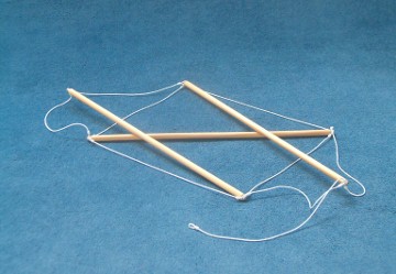

Существуют довольно оригинальные конструкции, состоящие исключительно из трубок, воспринимающих нагрузки на сжатие, и тросовых растяжек, работающих только на растяжение. Практической пользы от них никакой, выставляются в музеях как художественные скульптуры. За исключением разве что вышек на таком принципе, достигающих приличных высот в десятки метров.
Трубки не касаются друг друга, висят исключительно на тросах. Неплохое описание внутренней структуры есть, к примеру, здесь: http://www.kennethsnelson.net/new_structure/structure12.htm. А здесь и здесь описан математический аппарат и методы оптимизации.
На первый взгляд, в такой конструкции избыточный расход материала, так как трубки располагаются с перекрытием. Но без точного расчета не уверен, что можно это утверждать. Ведь все элементы, работающие на растяжение, заменены на тросы. А трубки сжатия довольно короткие, что благоприятно в плане потери устойчивости.
Но главное не в этом. А в том, что трубки не связаны жестко друг с другом, а висят на тросах. Поэтому если придумать способ ослабления натяжения тросов, то такая башня может мгновенно складываться в набор коротких трубок.
В принципе, даже в таком виде эти вышки имхо представляют интерес в качестве лонжерона (при условии быстрой сборки и разборки натяжением тросов). Недостатки очевидны - острые углы, стремность доверяния жизни натянутым веревочкам, которые могут в любой момент перетереться в узлах и порваться 🙂 и т.д.. Но учитывая, что потенциально такая конструкция может оказаться легче традиционной и учитывая складываемость, то для медленно летающих ультралайтов и при наличии запасного парашюта, все не так уж страшно. Да и некоторая гибкость подобных конструкций в данном случае имхо только плюс (будет легче переносить кратковременные перегрузки и жесткие посадки с касанием консолью земли).

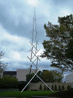

А нет ли где в инете примера готовой конструкции, метров на 10?
Я бы у себя на даче соорудил на зависть соседям  😀
Типа такой? 🙂 (картинка утянута с инета)
С соединениями труб не очень понятно, но кажется в этих вышках никаких узлов и стопоров нет. Непрерывный трос входит в отверстие, изгибается и выходит из соседнего. И идет к следующим трубкам. Все держится за счет трения и довольно крутого перегиба тросика внутри трубки. А там где количество тросов от одной вершины нечетное, то одиночный тросик имеет на конце петлю, которая обхватывает другой трос.

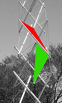

По ссылке в описании видео есть pdf с фотографиями в хорошем разрешении (страница 69 и 70). Если коротко, то по контуру элементы связаны жестко, а центральное "кольцо", соединяющее шесть вершин, может скользить сквозь трубки. И его натяжение приводит башню в рабочее состояние.

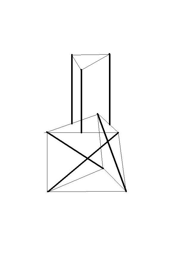

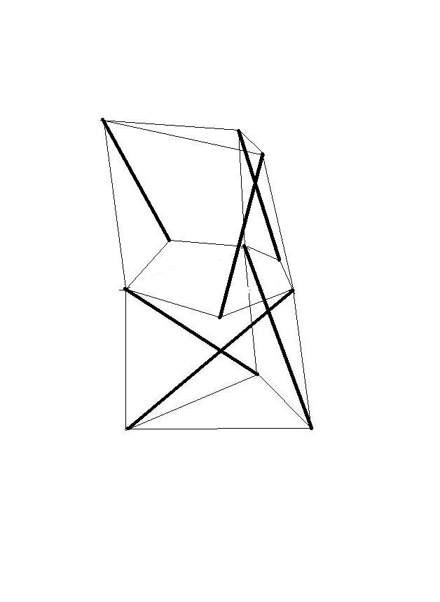

Могу объяснить, как собираются подобные конструкции. В основании делается тросовый треугольник в вершинах которого закреплены жесткие стержни одинаковой длины, на противоположных концах стержней делается второй тросовый треугольник, после чего верхний поворачивается на 120[sup]о[/sup], так, чтоб вершины совпали
    22,2 КБ · Просмотры: 204
Далее в серединах сторон верхнего треугольника крепим стержни, сверху снова собираем их в треугольник и верхний треугольник поворачиваем на 60[sup]о[/sup]. Как крепить боковыми тросами, надеюсь, ясно из эскизов. При натяжении тросов все промежуточные треугольники (кроме верхнего и нижнего) деформируются до 6-угольников. Пропорциональность в эскизе не очень соблюдена, старался показать принцип крепления элементов.
Расчитывал недавно геометрию такой башни знакомому. Зачем она ему, так и не сказал.
Что неясно, спрашивайте.

О складном лонжероне на таком принципе думал и даже считал, но весовая отдача получается далеко не оптимальной.

А что со складываемостью, нашлись какие-то решения как его быстро приводить в рабочее состояние и потом складывать?
По идее, если центральное шестиугольное кольцо будет иметь возможность отсоединяться всего лишь от одной трубки (отмечено красным крыжком), то вся конструкция теряет жесткость и может складываться. Но все упирается хватит ли длин других участков, чтобы трубки легли вплотную друг к другу.

Прочность не считалась, считал идеальную геометрию (длины трубочек и веревочек без учета удлинения-сжатия-прогиба). Вручную с калькулятором. По формулам средней школы.
В качестве лонжерона прикидывал иную конструкцию с тросовыми растяжками. В паинте пока изобразить не получилось. Но, по моим прикидкам для достижения необходимой жесткости предварительные усилия и масса конструкции никак не могли нести сами себя с учетом необходимых перегрузок и кроме того разрушение одного из элементов разваливает всю конструкцию, поэтому не стал даже додумывать в том направлении. Если не пытаться вписать все тросовые растяжки в габарит крыла - задача упрощается, но с аэродинамикой становится хуже.

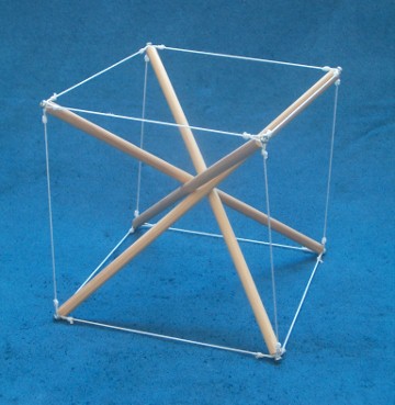

Понятно, спасибо. Есть еще вариант почти правильного кубика из четырех прутков.
Из таких кубиков можно составить практически любую форму крыла. И можно увеличить жесткость, если добавить диагональные растяжки. Но остается вопрос быстрого складывания и оптимизации расчета. Жаль что видимо нет готовых программ для этого, заниматься этим с нуля займет много времени.

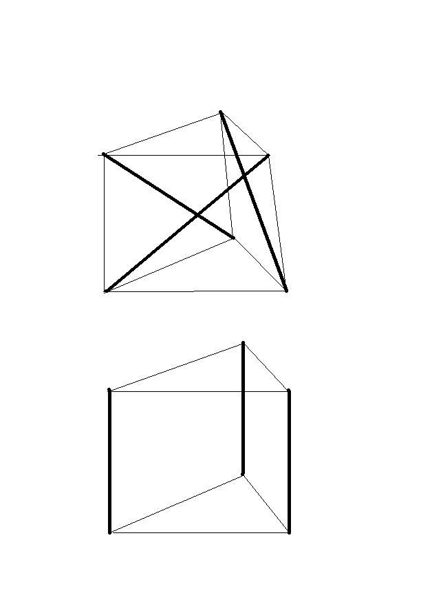

А вот иллюстрация к предыдущему посту как складывается трехпрутковый элемент при отсоединении одного троса:
В принципе, если речь идет только о лонжероне (к примеру для крыла с наддувом типа вупи), то вариант с отстегиванием одного троса кажется приемлимым. Точнее, с его удлинением.
Представляется примерно такая схема: трубки длиной около 50-100 см будут все время находиться внутри крыла, тросы проведены в латкарманах. Перед полетом нужно разложить крыло на земле и вытянуть несколько шнуров (по количеству сочленений) с фиксацией яхтенными замками. Лонжерон примет объемную форму и можно лететь 🙂. По сравнению с классическими двухметровыми трубам, которые нужно вставлять в крыло и соединять болтами, это может оказаться намного удобнее и практичнее.
