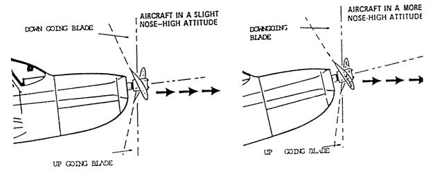

Второе , и не менее сильное - появление дополнительной силы на воздушном винте в плоскости вращения при косой обдувке.
А не будете ли так любезны, ткнуть в источник? Я пропустил как-то этот момент в теории. Хочется изучить как это происходит, за счёт чего и как посчитать. Про то, как вектор тяги разложить относительно вектора скорости, понятно. И при обычных 8-10 градусов там весьма приличная составляющая подъёмной силы. А что при этих, всего-то 10 градусах косой обдувки, возникает сопоставимая сила в плоскости винта, как-то по ощущениям не укладывается.
Косая обдувка винта проявляется лишь при изменении угла атаки и или скольжении, так как изменяется угол набегания на каждую отдельную лопасть, соответственно меняется сила тяги каждой отдельной лопасти, и самолет начинает "водить " носом. (Слышали наверное , как при изменении пространственного положения звук винта меняется. Особенно на пилотажках хорошо слышно Вот оно то самое и есть одно из следствий( звуковых) этого явления) А динамическое проявление: при тянущем винте эта ассиметрия тяги "диска" винта приводит к дестабилизации самолета, при толкающем способствует увеличению устойчивости. А далее, у меня есть интересная толстенная книжка про винтовым самолетам года этак 1946, где описано явление снижения продольной, путевой( а вслед за путевой и поперечной, так как они взаимосвязаны) устойчивости самолета (тянущий винт) от того, что скорость потока винта обдувающего оперение больше скорости перемещения самолета( разные системы координат). Во как

Ну и конечно если в крейсере винт "стоит" боком к линии полета, то конечно какие то потери на балансировку этого будут
Вы не о том. Вопрос был про силы в плоскости вращения...

В плоскости вращения силы только растягивающие) Но кроме них есть еще сила тяги- действующая поперек плоскости вращения, и она при косой обдувке ассиметричная по ометаемой поверхности. По колхозному- винт при наличии косой обдувки тянет/толкает не строго вдоль оси вращения, а под углом несколько вбок
