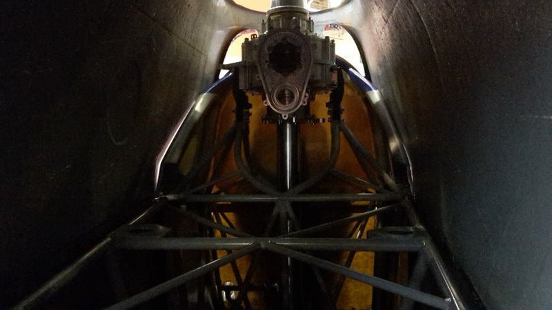

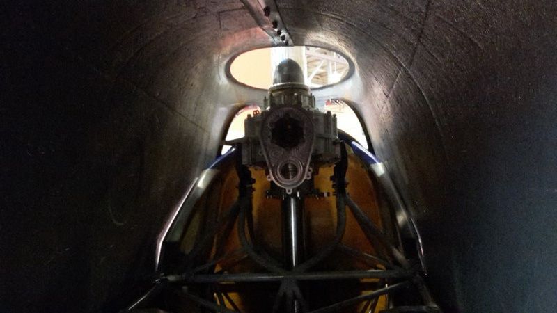

Я был на выставке и немного пообщался с Колесником и другими инженерами.
Они какие-то поехавшие все
Вот фото:
Удивительные факты про машину:
- Втулка жесткая, есть только осевой шарнир
- Диаметр винта 6м, хорда 220мм, два трехлопастных винта, коэффициент заполнения 0,14!!!
- Обороты несущего винта 220 оборотов в минуту, т.е. скорость законцовок примерно равна 70 м/с
- Колонка несущего винта может наклоняться на 20 градусов, тем самым допускается большой диапазон допустимой центровки
- Колесник сказал, что при наклоне колонки вперед смещается центр тяжести, поэтому у вертолета мощное горизонтальное оперение, чтобы компенсировать пикирование за горизонтальное оперение отвечает автопилот
- Как я и писал выше: автомат перекоса есть только у нижнего винта, верхний винт может менять только общий шаг
Короче, это какое-то упоротое вертолетостроительство, т.е. либо я чего-то не понимаю, и это машина слишком прогрессивна для моего скудного ума, либо это ё-вертолет какой-то.
Что думаете, товарищи и коллеги?

Судя по описанным данным - это точно не вертолет, а непонятно что. Тут и обсуждать то нечего.
Видимо задача получить деньги с инвестора, а тут чем непонятнее, тем лучше. В общем даешь (как правильно подметили) Ё-вертолет ( с тем же конечным итогом). Ох уж эти финансисты, каких только изощренных способов не изобретают для достижения прибыли! ;D
Представляю, как камовские спецы  будут шокированы...  😱
Втулка  скорее  всего  просто  муляж  для  выставки,спешили  поди.  У  нас  ведь  по  жизни  главное  в  бой  ввязаться.......... ;D
@ fan444
Я спросил лично Якова и других инженеров, они все говорят: втулка такая, какая и будет на серийной машине.
    75,6 КБ · Просмотры: 359
    72,3 КБ · Просмотры: 338
Внутри...

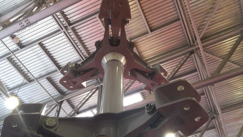

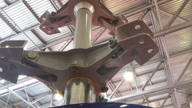

    46,3 КБ · Просмотры: 336
    47,2 КБ · Просмотры: 325
Да,  не  муляж ,  а  красивый  муляж.  У  него что  лопасти  резиновые? ;D
осевые шарниры то есть.. на шарике... возможно второе крепление имеет сайлентблок. так что крепление может называться уже не жестким  а полужестким..
по моему втулка не плохая.. берут только сомнения в плане ресурса этого шарика..
извиняюсь  не сайлентблок  а может стоять эластомер..... но это мое предположение  и эластомер от руки тоже сложно пошевелить..
