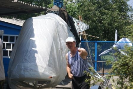

Вертолеты Василия Свербиля.
Дорога в Зеленчукскую
    24,1 КБ · Просмотры: 452
Редкие кадры. 20 лет назад
