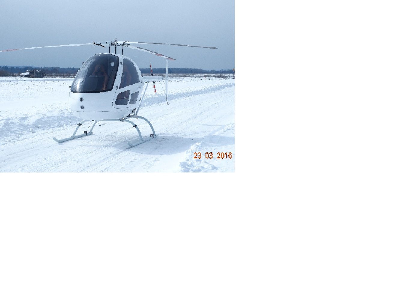

Вертолёт Орлан построен на базе вертолёта АК1-3 с небольшими доработками.
Изменилась кабина, придана более обтекаемая форма, лобовое стекло стало цельным. Увеличили топливный бак с 72 литров до 130 л.
Технические характеристики:
Экипаж, чел                                                                                                                          2
Вес, кг   пустого                                                                                                                 390
нормальный взлетный                                                                                                       650
Максимальная скорость полета у земли, км/ч                                                                185
Крейсерская скорость полета у земли, км/ч                                                                    160
Скорость вращения вокруг вертикальной оси на висении, град/с                                120
Максимальная вертикальная скороподъёмность у земли из режима висении, м/с              5
Максимальная скороподъёмность при Vнаб=80…100 км/ч, м/с                                             10
Минимальная вертикальная скорость снижения при планировании на
режиме авторотации на Vсн=80 км/ч, м/с                                                                         7
Статический потолок висения без учета влияния земли, м                                          1350
Динамический потолок, м                                                                                                4800
Практический потолок (ограничение по кислороду), м                                                3000
Длина вертолета с учетом лопастей, м                                                                            8.09
Диаметр несущего винта, м                                                                                              6.84
Ометаемая площадь м2                                                                                                     36.74
Хорда несущей лопасти, мм                                                                                              170
Диаметр хвостового винта, м                                                                                            1.28
Хорда хвостовой лопасти, мм                                                                                           115
Дальность планирования с высоты 1000 м, м                                                              3000-3500
Двигатель типа - «Subaru» EJ – 25, л.с./кВт                                                                    156/115
Расход топлива (Аи-95) на крейсерском режиме, л/ч                                                      26
Емкость бака, л                                                                                                                    130
Продолжительность полета на Н=0-500 м при 5% АНЗ топлива, ч                                 5
Практическая дальность полета у земли при 5% АНЗ топлива, км                                800
Вертолет построен в Перми, прошел обкатку и облёт.
В данный момент начинается сборка следующего вертолёта с 3х литровым двигателем для авиахимработ.
видео облёта https://youtu.be/t4mk31ZM7_g

Не стоило менять кабину - оригинальная по обзору лучше. Почему Вы думаете, что новая форма кабины более обтекаемая?

Смотрю на это видео и хочется спросить с того художника, который рисовал эту новую обтекаемую "кабину"...
Я конечно дико извиняюсь, но эта кабина - это же полный бруд...
Вы могли бы ваще всю поверхность кабины  закрыть пластиком, а для пилота с пассажиром врезать в неё танковые перескопы...
Интересно получается. Зашли в гости без цветов и без фуршета , и ну давай костерить хозяина с хозяйкой. Хотя-бы , для приличия , что-то приятно /полезное сказали!
А я скажу молодцы- не стоите на месте! А что кабина не нравится, так может такое ТЗ было.  :STUPID
Откуда вы знаете про обзор из нашей кабины? Пилот который испытывал, никаких неудобств не ощутил. Изгиб полозьев виден хорошо, бычёк затушить можно 🙂.

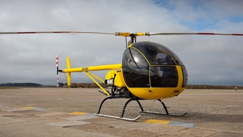

Да то что рулится АК-1-3 хорошо, это хорошо 🙂 - вы же кроме кабины и бака ничего не меняли? 😉 Я летаю на вертолетах и на этом типе так же несколько раз летал.
Про обзор, все просто - сравните с оригинальной кабиной. Обзор вперед-вниз на этом вертолете не лишний, из-за о-о-очень крутого угла снижения при авторотации.

Я в вертолетах не спец, но тоже сразу обратил внимание на зашитое остекление вперед-вниз.
Можно ли узнать - зачем так сделано?
У нас авторотация изменилась до -7мс, может из за кабины? и обзору хватало.
Кабина съделана на упреждение, в последующих кабинах будет низкая панель и пологая "торпеда"
Так откажитесь от обзора вниз вообще - может вертикальная скорость авторотации изменит свой знак на положительный? 😀
