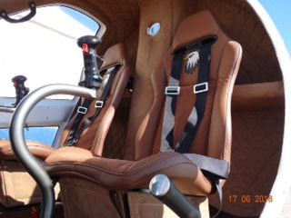

Двигатель собран практически так же как на АК. Так же удалены ненужные механизмы, заменены некоторые болты на авиационный крепёж, все болтовые соединения проверенны динамометрическим ключом и промаркированы, в картере врезано окно для контроля уровня масла.
Топливная система продублирована.

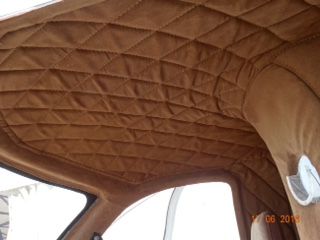

Кабина подверглась тюнингу.
