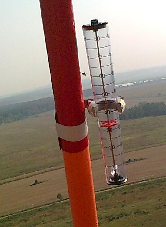

Вот сейчас я задался целью найти измеритель воздушной скорости и пока не нашел ничего чтоб в полете измерять скорости порядка 20 - 40 км/час хотя бы с 5 % точностью.
Такой может подойти. Настроить его можно очень точно на данной скорости. (Изменяя конус,диаметр входного отверстия можно увеличить или уменьшить ход поплавка на нужном диапазоне скоростей).
    45,1 КБ · Просмотры: 194
