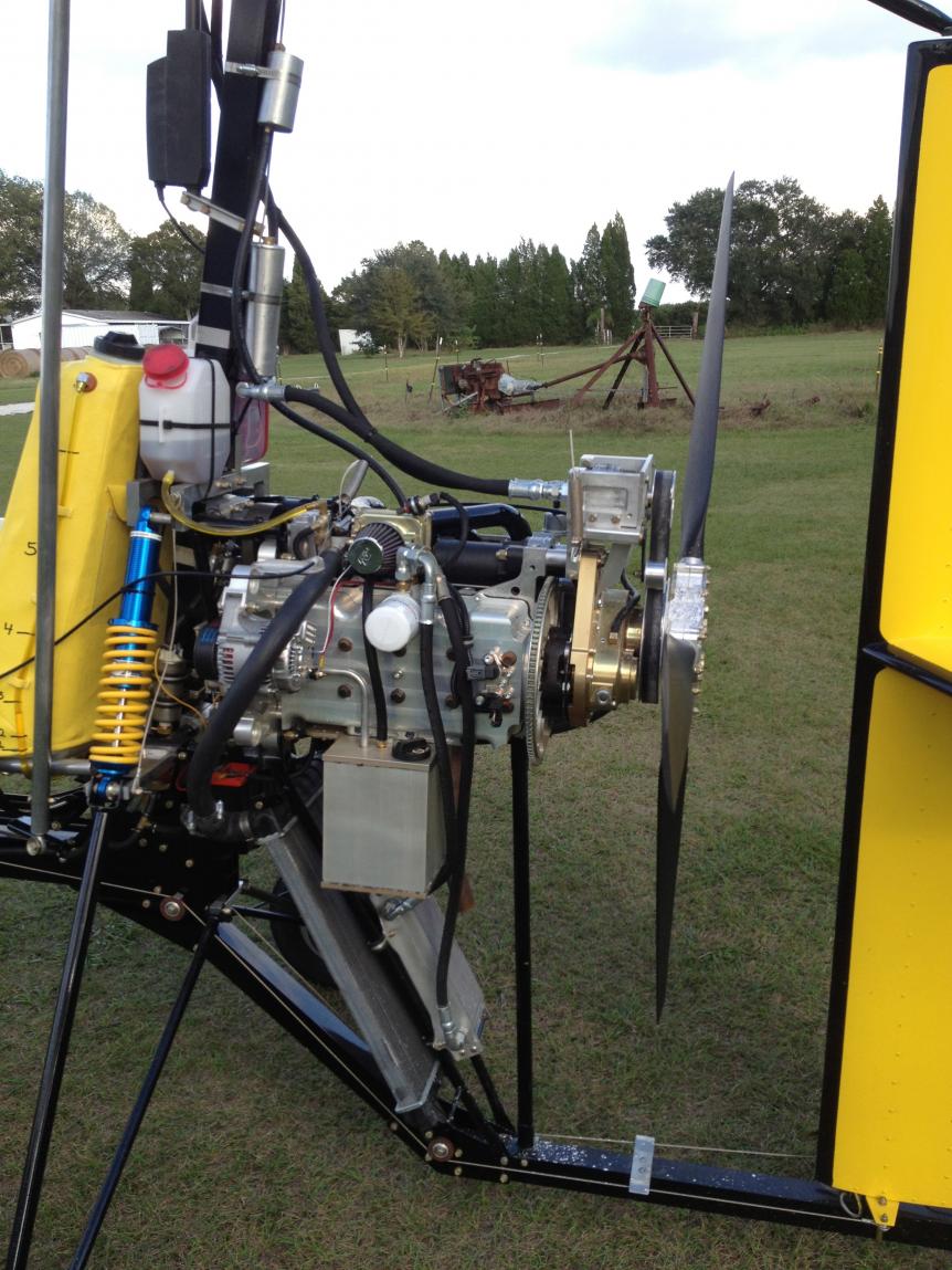

Они Хонду на бок положили

Ну, это понятно, что за основу взят автомобильный двигатель, вопрос, на сколько профессионально они его довели или не довели.
При стоимости 12000 USD двигатель обладает мощностью 110 л.с. с приличным крутящим моментом.
Смущает недостаток информативности на сайте. К примеру, нет информации по межремонтному ресурсу, графиков отношения оборотов к мощности и крутящему моменту и т. п.

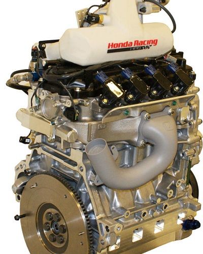

Петр! Если это так - то викинг далек от HONDA L15A7 примерно так же как ВАЗ2108 от порше. А тонкий слой чугуна - это тонкая гильза, которую заливают алюминием при отливке блока, насколько я понимаю. Соответственно вынуть ее не испортив блок - невозможно. Точить - там стенка межцилиндровая останется 2-3 мм, сомневаюсь что она будет работать хоть сколько нибудь долго. (межцилиндровое 80, поршень 73 в итоге 7 мм на две стенки гильзы и перемычку). По маслонасосу - думаю что маслонасос там или готовый HPD или по их мотивам сделанный.
Это что такое? с электроприводом?
HPD = Honda Performance Development
http://hpd.honda.com/content/racing-line/racing-line-store/parts/manuals/HPD_L15A7_Engine_Kit_Assembly_Manual_100217.pdf
стр 23. Oil Scavenge Pump

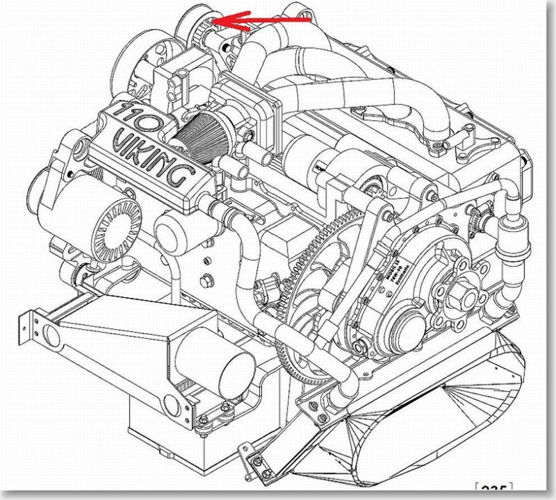

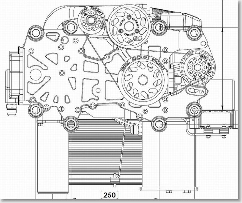

Вот фото его с сайта( первого выхода), сейчас правда он не открывается но я в своё время скачал всё с него , правда на форум большую часть не пускают почему -то.
Первое фото со стороны привода генератора, второе на промежуточный шкив дело в том что внешнего насоса на нём нет все шкивы в приводе понятны.
