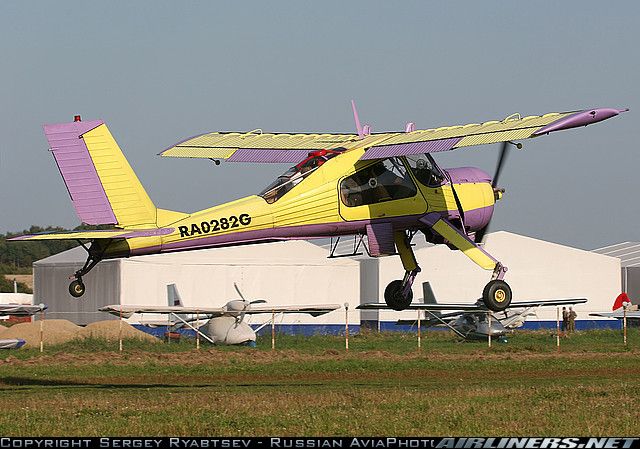

Здравствуйте форумчане. У кого есть опыт эксплуатации, обслуживании
самолёта Вилга-35, поделитесь пожалуйста.

Как в пилотировании, как в обслуживании.             Собираемся восстановить,
Слышали, что тормоза родные не в дугу. Ставят от газели.
Интересна вся информация, если не затруднит.
