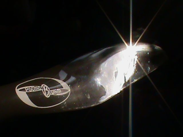

Подскажите пожалуйста кто-нибудь сталкивался с дефектами изготовления винтов Галаса?
У меня есть к нему вопросы, но он на сообщения не реагирует...
Скажите , что у Вас за дефекты винта? Были  у меня незначительные , но мне быстро лопасть отремонтировали, не отвечали тоже , может приболел! Не горячитесь, Галас порядочный человек! Брал у него и вертушки и лопасти. Есть телефон на его  🙂 сайте позвоните ему.

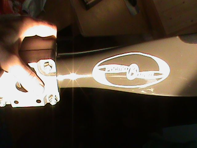

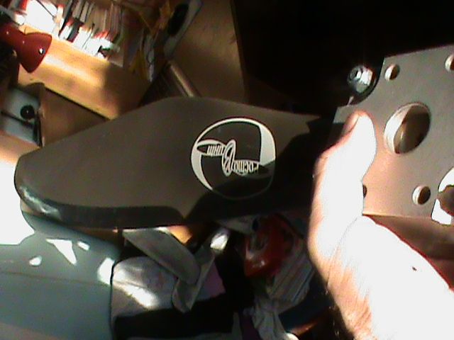

Хочется надеяться! Но из общения с Иваном у меня сложились некоторые впечатления.
1) Он не очень знает технические характеристики своих винтов. Я, перед покупкой, долго выяснял у него посадочные размеры его двухлопастного винта. Поначалу он ссылался на Ротакс, но как-то нелюбезно посылать покупателя к другому производителю? Или крайне важная информация так дорого стоит???В конце концов Галас сообщил мне: центральное отверстие 24,5 мм, четыре отверстия на диаметре 75 мм. Хорошо, что я не успел сделать переходную втулку винта! оказалось:
Центральное отверстие 25,4 мм - строго 1 дюйм, а 4 отверстия расположены на прямоугольнике 65Х37 мм!
Причем тут Ротакс? Но обращение с клиентом просто небрежное.

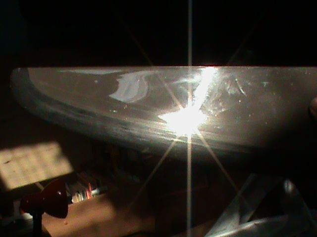

2) Получив лопасти, я обнаружил на каждой из них небольшие дефекты на концах лопастей и у основания. Я связался и Иваном и он обещал мне заменить лопасти. Договорились выслать друг другу лопасти вчера. Я уже выслал, но Иван до сих пор молчит, как и его сын. Вот сижу и жду по Вашему совету. А время идет, уже неделя прошла. Может нас, жителей столицы, считают слишком баловаными, но в Москве всегда большие пробки, и я уже два раза ездил на Мичуринский проспект получить и сдать лопасти.Если небольшие дефекты это обычное явление на винтах Галаса, так напишите по-человечески :допускаются выбоины столько-то длиной, глубиной и шириной и все будет ясно.
Я что-то неприличное прошу???
Да уж, что то пошло не так. У меня было, что я выслал ему лопасть , а он был не в курсе, говорю сходи на почту спроси у почтарей, так и было посылка лежала на почте и ему не прислали уведомление, что его ждет посылка. Выбоин не лопастях не было, недавно у меня в лопасть угодила железяка, лопасть цела , только кромку полиуретана разрезала, другой бы уже на свалку, другие были , то и дело лопасти меняли от попадания кирпичей и всего прочего. Позвоните ему не стесняйтесь. Удачи!
У Ивана стройка дома от Ростова недалеко он почти всегда там.Человек он порядочный и немножко медлительный звоните   ему или Федору  сыну.Винты Ивана имеют втулки под ротаксы в мануале есть все размеры.
Приобретал у Ивана винт ВИШ, выслал сразу после оплаты, но транспортная компания, задержала поставку на 3 недели.
ГАЛАС закладывает правильные ГАЛСЫ

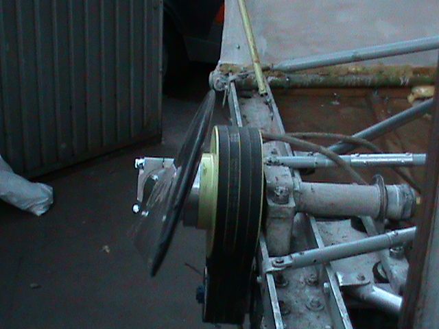

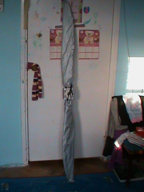

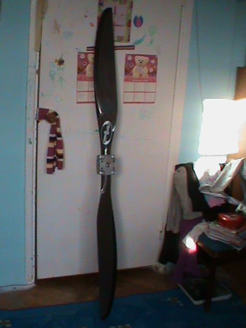

Винт 1740 мм на изделии!
Угол установки края лопасти 18,5 градусов, Буран-Ф раскрутил его в статике до 4500 об.
Наверное, великоват угол? Что скажут гуру?

Если обороты винта-4500, то это -нереально много, и удивительно,как уцелел двигатель, и винт, а если двгатель раскрутился до 4500, то это-мало! 😉
Визуально-угол большой.
Конечно 4500 это обороты двигателя!
Я тут проштудировал программу Калеганса и выяснил, что угол края лопасти винта должен быть 4,9 градуса, а середины лопасти - не превышать 18 градусов. То есть рабочая часть лопасти от середины до конца.
Но на деревянных винтах край лопасти загнут около 10-12  градусов. Как разрешить сие противоречие?
Я не держал в руках обсуждаемые винты . Судя по фото ,ГАЛАС строит свои винты не по класическим канонам аэродинамики . Предположу что у него крутка лопасти отличается от общепринятой ( по Жуковскому ) тоесть эта крутка ооочень мала . Поэтому и прочитанную рекомендацию о углах атаки конца лопасти ,нельзя применять для винтов Галаса .
И совсем закономерно  ,что при диаметре 1.74 простой РМЗ 640 , (с углом на законцовке ?  18 или у втрулки 18 градусов ? )   ,раскрутил его только до 4500 . Уменьшайте угол на 2 -3 градуса и добивайтесь оборотов 5300-5500.
Какая редукция ??
Опять-же у какого винта у Вас на конце 10-12 градусов ??
Профиль лопастей Галаса весьма прогресcивен - в корне RAF6, далее NASA.
У меня редукция 2,22
Угол на конце лопасти у меня был 18,5 градусов, обороты мотора 4500  значит винт дал 2040 об/мин.- 186 метров /сек по окружности. Итого мотор по программе Калеганса реализовал только 33 л.с! Тяга около 100 кг.
Но это хорошо, теперь я установил на краю  лопасти 10 градусов и мотор должен выдать около 45 л.с. при 5500 об.
А поначалу я вообще дал 0 градусов на конце лопасти и мотор стал набирать обороты неконтролируемо...
А я и не говорил ничего плохого о профиле лопасти построенной Галасом.
Просто его построение лопасти ДРУГОЕ (геометрическая крутка ,аэродинамическая крутка ,ширина лопасти по диаметру ,форма лопасти в плане.,толшина профиля , сам профиль ..........) чем в программе .
Это все равно что мерить обьем воды , измеряя глубину в ведре и в стакане ,с помощью линейки . 🙂
Потому они и не совпадают с точностью по цифрам и величинам .
Я этой программой пользуюсь для того чтобы откорректировать угол изготовляемых винтов ,отталкиваясь от модели проверенной на практическом замере .
Она позволяет определить мне , направление и величину корректировки исходного винта ,чтобы он  " попал " с первого раза в характеристики системы   " мощность -редукция - диаметр-угол "  и раскрутился на заданные обороты.
