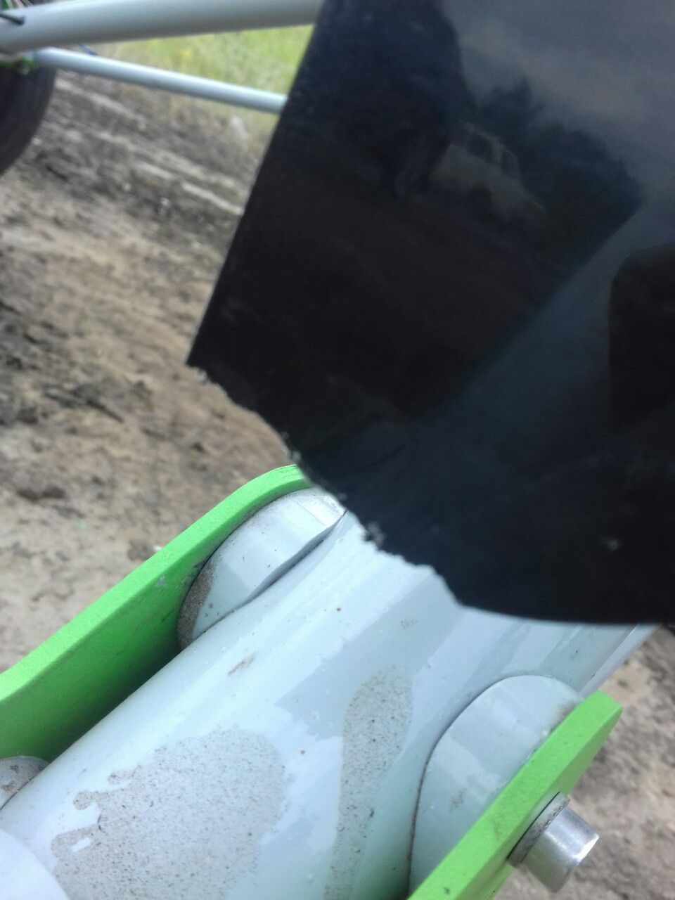

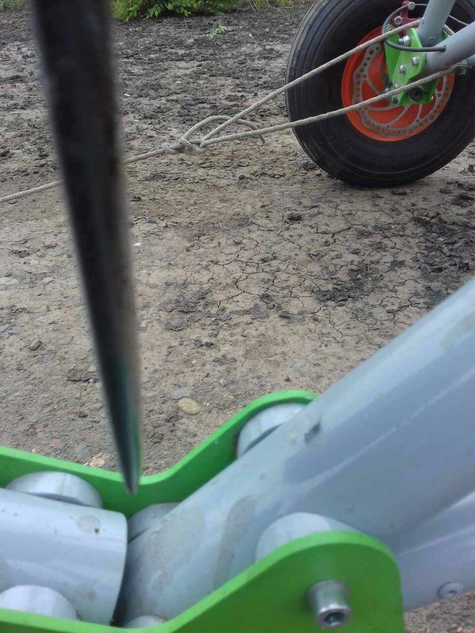

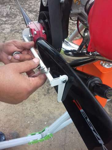

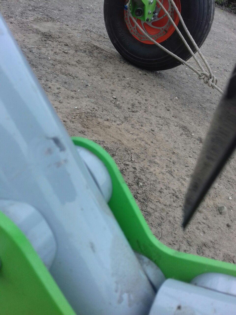

  Хочу предупредить автожирщиков, намеренных использовать ростовские винты. В прошлом году, купил у Галаса винт, 74Л-2-1500 мм. как резервный для мини-автожира. И вот вчера, решил его опробовать. При установке и настройке, обратил внимание, что лопасти, как то хлипковаты, прогибаются, но сразу значения не придал. Двигатель F-200 27 сил, 8000 об. При первом запуске, двигатель вышел на 7300, тягу показал 71 кг. вроде бы нормально, но когда заглушили, увидели что концы лопастей, обрублены. Оказалось что при работе, концы лопастей, уходят вперед на 7-8 см. и тем самым достали балку! Чего никогда не было, ни с одними винтами. Не знаю как другие, но 74Л-2-1500 очень хлипкие, совсем нет жесткости лопасти. Если вывести двигатель на 7700 они вообще загнуться в дугу, и это еще 27 сил. Написал письмо производителю, а в ответ, да, это такая особенность винта, вот так.

Тоже использую 74Л-2-1500 мм, только на минидельте. РМЗ-250(22лс), тяга-87кг, 6500 об/мин, при Т=0°.  Да, гибкие, но никак не хлипкие, а грамотно рассчитанные на прочность. Прекрасный винт. Урепленовый лобик на лопасти реально работает против высокой травы, песка и мелких камешек. Хорошо отбалансированный, малошумный. Цена-качество нормальное.  Претензий у меня нет.

Если так, то надо было еще обратить внимание, что кончик лопасти близко к трубам. Извините Иван, но это ваш косяк. Винт тут не причем.

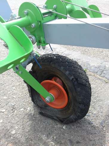

Я смотрю, у вас колеса от тачки. Вот они точно хлипкие. При грубой, боковой посадке на одно колесо, получите то что на фото, или как минимум-"восьмерку"
Это из личного опыта. Теперь на моем нанотрайке стоят такие. С ув. Рашид.

Автожиры, по сравнению с дельтой, имеют ограничения винта, что снизу, что с верху, конструктивно. Уход конца лопасти вперед, почти на 7 см., это уже перебор. Ни с какими другими винтами, проблем нет, этот винт был куплен на пробу, но увы. Вот поэтому я и предупреждаю автожирщиков, а не дельталетчиков, или самолетчиков, где нет ограничений, чтоб не наступили на те же грабли.

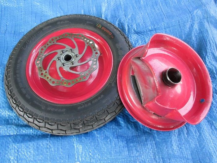

Что касается колес, то это 6-ти и 4-х дюймовые колеса, с настоящей 4-х слойной резиной, и кто сказал что они от тачки.
Вы хоть бы изначально подшипники на настоящие заменили. А на резине от тачки, вообще ездить нельзя. У нас года 2 назад, не было хорошей резины, ездили на китайской. На скорости 70, шина лопнула, в хлам, а диску хоть бы что, и аппарат устоял.

Я предупреждаю автожирщиков, что винты имеют очень маленькую жесткость, и в ограниченных пространствах, могут сильно изгибаться, тем самым задевая балку, что подтвердил и производитель.
