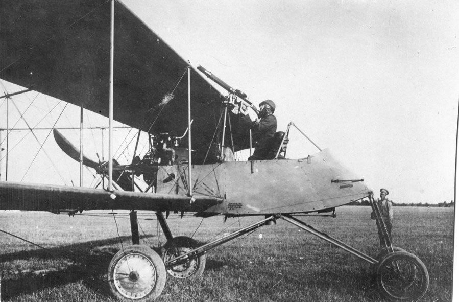

А что сказать за винт Галаса, то он требует хорошего набегающего потока для реализации максимальной тяги. Вдобавок он малочуствителен к затенению элементами конструкции в толкающем варианте СУ. Короче: берите!
Вот тут обсуждали преимущество саблевидных винтов в толкающем варианте http://www.reaa.ru/cgi-bin/yabb/YaBB.pl?num=1251345453
а на десерт фото первых саблевидных винтов на "Вуазене"
    91 КБ · Просмотры: 359
