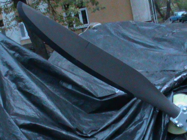

А вот такой угол в 9,5 градусов не великоват?
Двигатель раскрутился при +12 градусах  до 4,9 т.об.

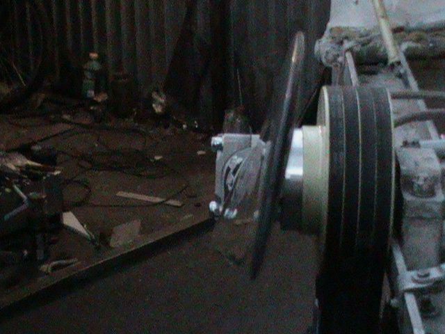

Винт 1740 мм на изделии!
Угол установки края лопасти 18,5 градусов, Буран-Ф раскрутил его в статике до 4500 об.
Наверное, великоват угол? Что скажут гуру?
Какой край имеется ввиду, комель или кончик? Если не затруднит, измерьте угол на 650мм от центра. А то по Вашим данным получается, что шаг=1.83м. Это просто КАРАУЛ!!!
И редукция какая (простите, всю ветку не читал)
Конечно сначала было 18,5 градусов на кончике лопасти!
Теперь я пповернул лопасти и стало на кончике 9,5  градусов, на 0,75 от длины лопасти 12,5 градусов. Редукция 2,2
Уменьшите угол на 3.5*. Получится шаг 1м. на 0.75, и 0.64 на конце. Если мотор не раскрутится до 5000-5200 уменьшите угол еще на 1*. получится шаг о.64 на 0.75 и 0.51 на конце.

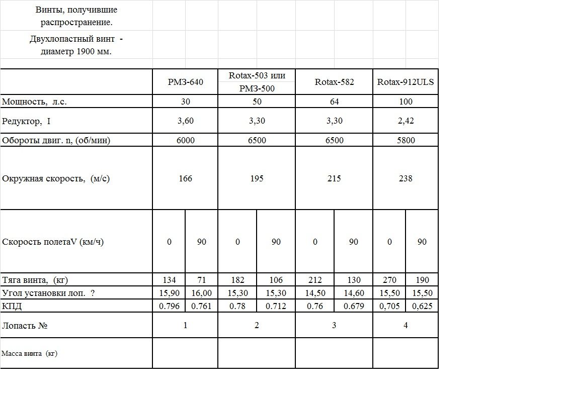

Только я накопал в инете, что предельный угол лопасти НАСА  не должен превышать 11 градусов в середине лопасти. Применимо к моему винту на конце его лопасти получается около 7-8 градусов?
Однако вот ссылка на чей-то сайт, где даны углы в 15-16 градусов. На фото вроде Галасы, но  у них в руках винты профилем не NASA
http://master-vint.narod.ru/vint.htm
    78,8 КБ · Просмотры: 422
Это профили  производителей которые  на  снимках  со  своими винтами и подробными характеристиками, сомневающийся ВЫ наш копатель, задавайте им свои вопросы.
182 кгс в статике дя 50 сильного движка нереально много.
Неужели тяга на скорости 90 км /ч падает почти в 2  раза?
См. выше для Бурана с 134 до 71 кг и со 182 до 106 для РМЗ-500?
Что это за сайт такой и откуда данные, подскажите плиз!!!

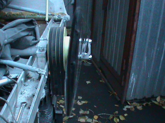

Переставил шаг винта. Теперь на 0,75 радиуса угол 15 градусов, шаг 1,44 м. Угол конца лопасти 8 градусов.
метка на лопасти указывает на 0,75 радиуса (или 650 мм)

Неужели тяга на скорости 90 км /ч падает почти в 2  раза?См. выше для Бурана с 134 до 71 кг и со 182 до 106 для РМЗ-500?Что это за сайт такой и откуда данные, подскажите плиз!!!
Да, все правильно, так и должно быть.
КПД выше  0.7 в обоих случаях - нормальная цифра.
Почему-то никого не удивляет, что на автомобиле чем больше скорость, тем меньше тяга, это нормально и естественно,  а когда узнаЮт "страшную правду" про винт, так удивляются...
