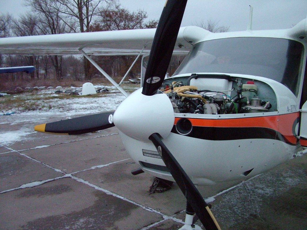

Доброго времени суток, камрады! Наш любезный compozitvint сделал нам приглашение, от которого невозможно было отказаться: поучаствовать в динамической балансировке нового винта (ВИШ) которому он до сих пор не родил названия...
Пропеллер установили на самолет А-27М

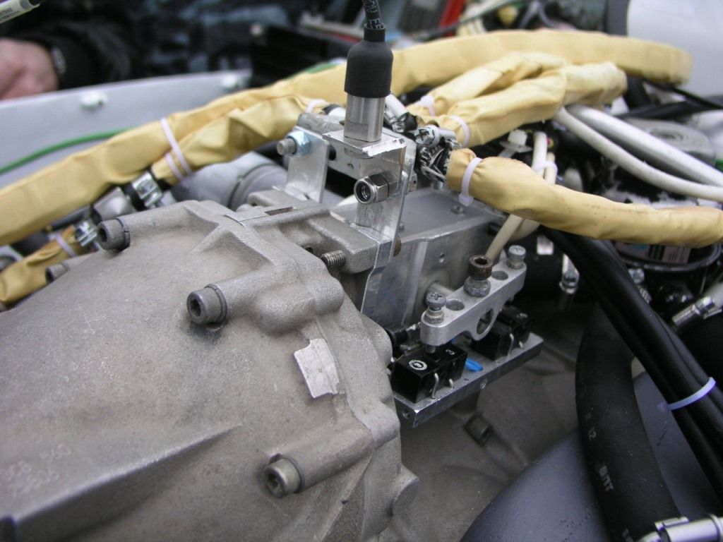

Поставили датчики вибрации и оборотов

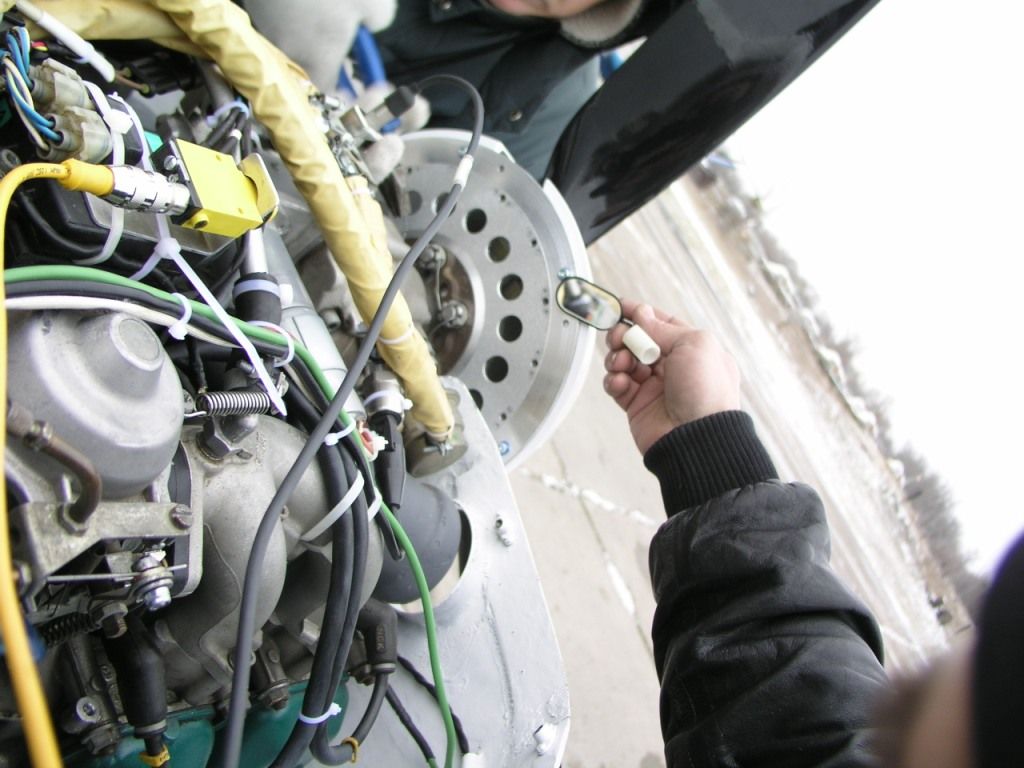

Пристреляли катафотную ленточку по зееркалу

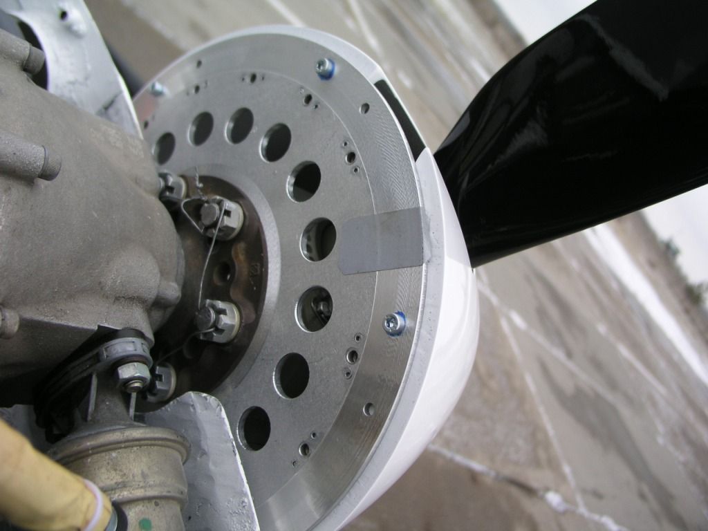

Конструкция привода изменения шага у Олега очень удобна для установки потрохов балансера. Кроме того, Олег очень сильно облегчил нам жизнь, установив по периметру 16 (!!!!!!) анкерных гаек для крепления грузиков.... Полковник!!!! Это лишнее!!! 🙂) достаточно 6...9 штук !!!! 🙂
