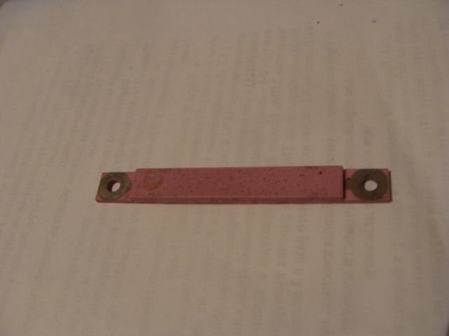

На рынке есть вот такие керамические элементы для подогрева. Размеры разные.

Испытывали нечто похожее на эти нагреватели , пока только одни вопросы. Некоторые из элементов боялись вибрации и расслаивались , у иных просто шли отслоения элемента от подложки. А как вы оцениваете их работу?
насчет установок по смешиванию воды и бензина в курсе - читал, слышал, но не видел.
имхо рынка для них нет - мутно-белый бензин обывателю продать нельзя, если он будет не в 2 раза лучше и в 2 раза дешевле. это чисто для энтузиастов или может поставить одну установку для каких-то внутренних нужд - типа небольшое АТП. да и при хранении через короткое время обратно расслаивается, и смешивать его с другими бензинами неизвестно как... короче, рынка нет, "вещь в себе".
насчет нагреваетелй - опишите плз поподробнее, что это. если это проволочный резистор, залитый керамикой - не очень интересно...
пока мы применяем позисторы, они конечно хрупкие, но прочность на уровне... хм... керамического изолятора. т.е. плоскогубцами раздавить можно. не любят больших перепадов темепратур - при пайке их к радиатору если ткнуть горячим паяльником в холодную таблетку - трескается. но это грубое нарушение технологии работы, и об этом предупреждали. если паять промфеном например, все прогреть одинаково и соединять, то никаких проблем. держатся крепко.
если позистор при рабочей темепратуре (т.е. наши, 80С, другие не проверял, там до 200 есть) уронить в холодную воду (типа въезд в лужу) - не трескаются.
главное достоинство - безопасность, простота и отсутствие обвеса.
если применять обычные нагреватели и внешний контроль, то всегда есть шанс, что датчик открутится или засбоит, или реле залипнет, или еще что - а с топливом такие шутки плохи. а тут единственная опасность - подводимое питание коротнет на массу, и решается тупо предохранителем.

Я подискиваю , нагреватель который можно применить для нагрева масла в маслобаке до температуры 40С ( с температуры например -10С)  в объёме не менее 10 литров.
Прогретое масло в маслобаке  сокращает прогрев двигателя примерно в ДВА раза
так полно нагревательных элементов для масла. ищите в предпусковых дизельных прибамбасах.
например как пластина, крепящаяся снаружи к масляному картеру - перегрева не будет (т.к. позистор) и масло не полимеризуется.
еще есть "патронные" или стержневые нагревательные элементы.

Первый пример это подогрев диз топлива , в виде заборников топлива , и прочей лабуды, мне эта тема  не подходит ,
второй пример очень интересный , но для монтажа этих элементов  нужно вспарывать масло баки .....т.к. они монтируются внутрь ...
Ясно ...будем дальше искать ... 😉
