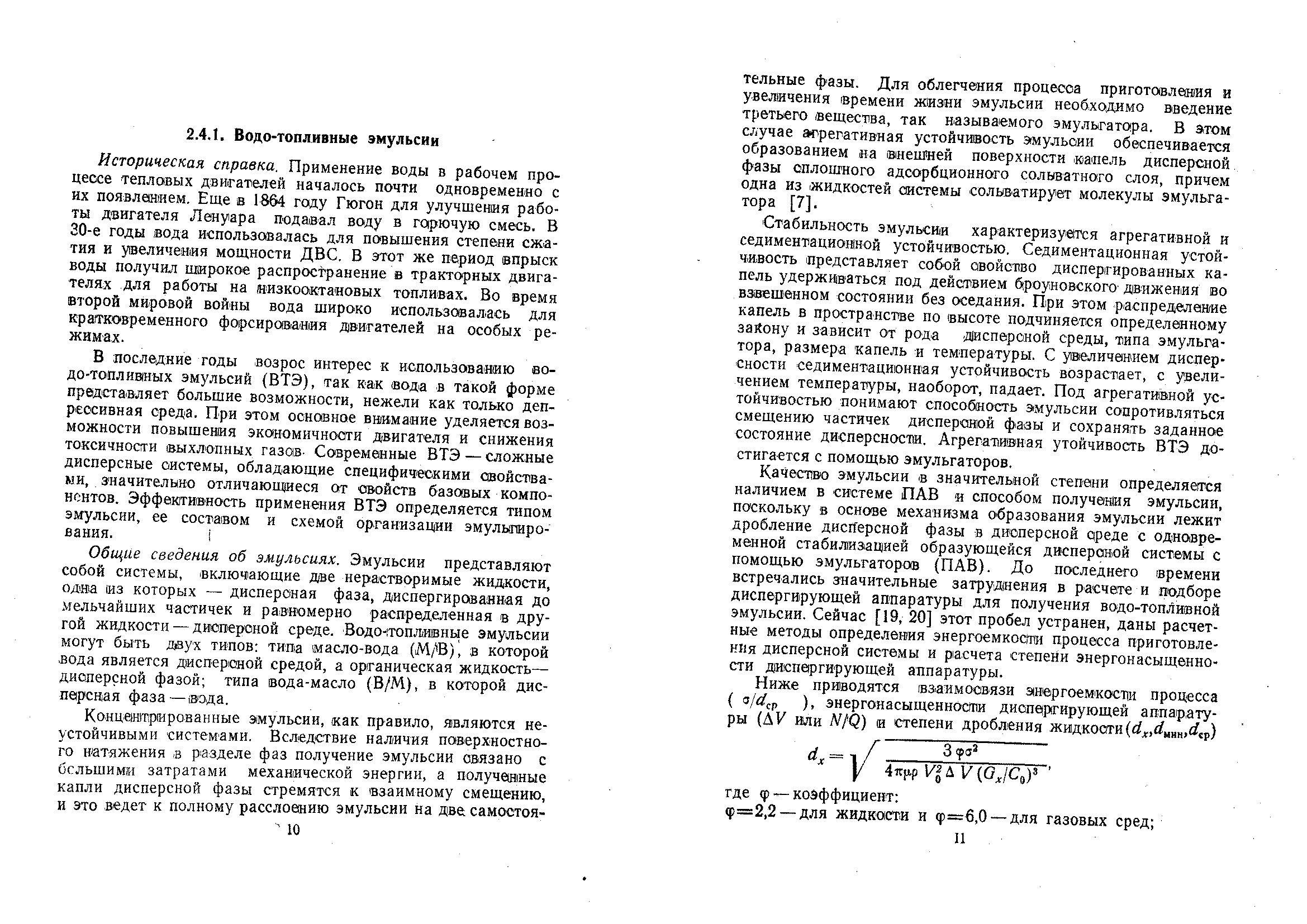

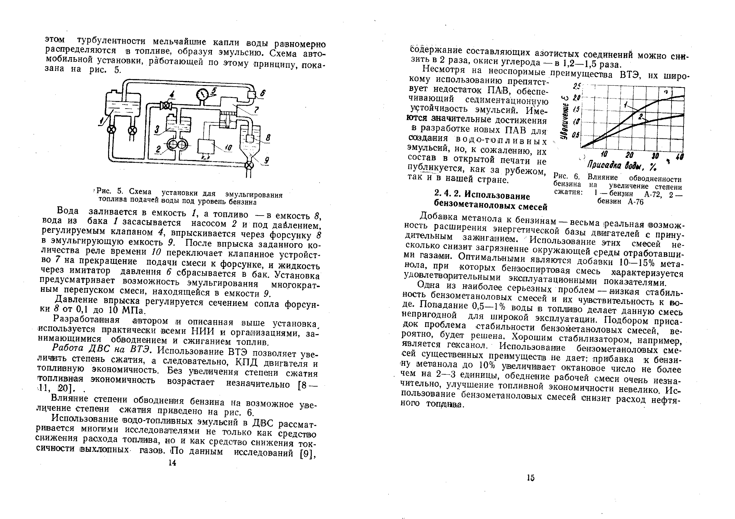

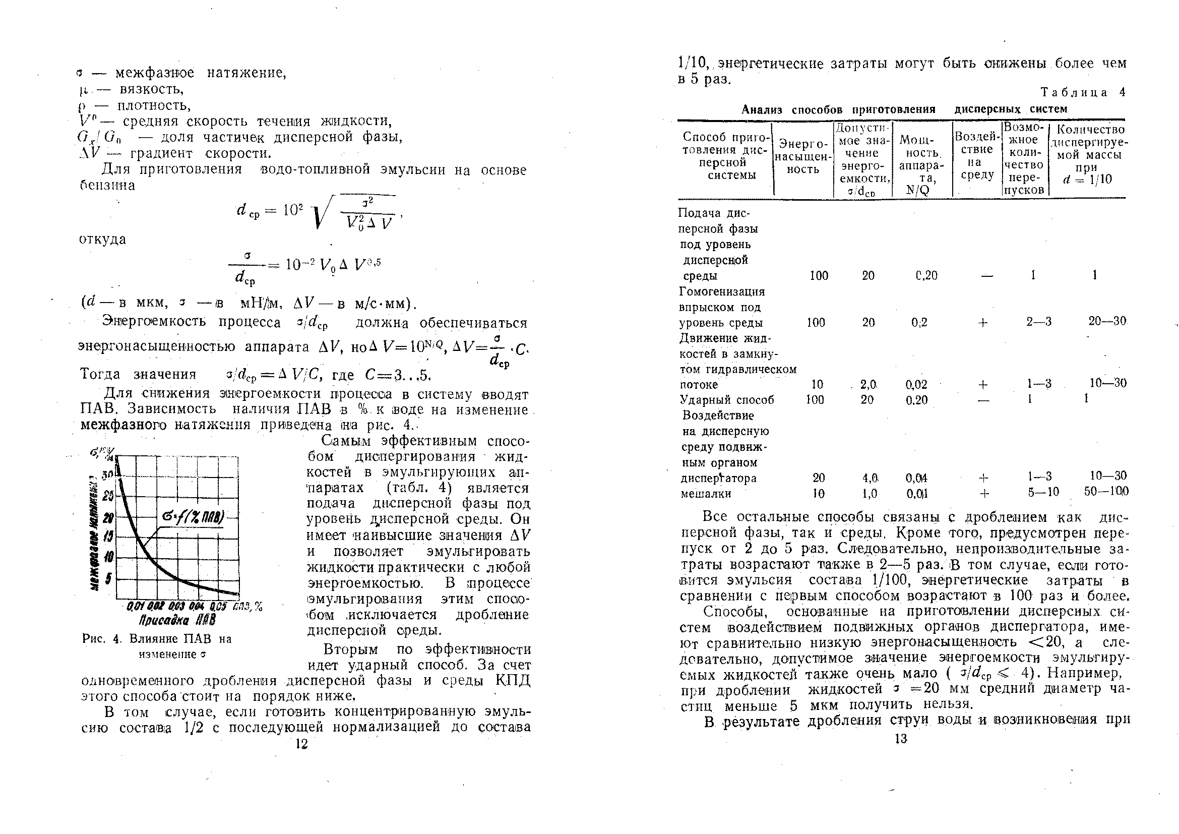

краткое введение, которое "всплывает" два-три раза в год
    126,9 КБ · Просмотры: 214
    91,5 КБ · Просмотры: 238
    113,4 КБ · Просмотры: 215
