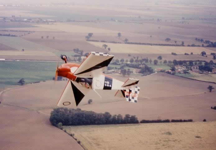

Доброго времени суток всем!
Барри Смис сделал мелкий пилотажник "Acro Advenced" в 1994 году.Концепт похожий.Двигатель- VW 65 л.с. модифицированный для перевернутого полета. Барри летает и соревнования и аэрошоу на нем довольно регулярно.Как не просил я у него чертежей- даже говорить не хочет- не за какие деньги...
Major-respect и удачи!
http://mysite.wanadoo-members.co.uk/acro/acro/images/gallery/index.htm
Позвольте заметить:приведенный "Acro Advenced" по сути повтряет геометрию Экстры,например,только меньший вес соответствует и меньшим размерам.И удлинение гораздо большее,чем на пластилиновой модельке - отнюдь не четверка,с которой наелись еще на первом Як-55,который делал эволюции "пузом вперед".Сама же концепция вполне уместна - и Кондратьев рисовал "Мини-акро"с Ротаксом-582 и у меня нарисована "Оса" с LOM-PRAHA,пока не востребованная.Думаю,размах на уровне 6 м и удлинение не менее 5 дадут вполне приемлемый результат.

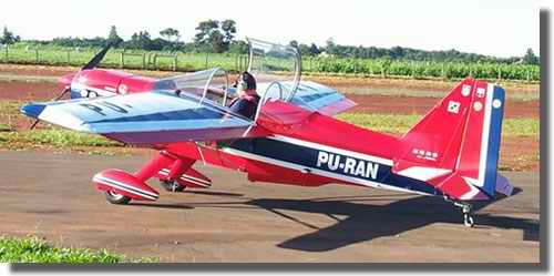

Rans S-9- "из той же оперы".
http://www.rans.com/3V/s-9.htm
Один дедушка на него поставил 105 л.с. двигатель- "абракадабру" крутит! (смотрите видео Lomcvak) Да и остальные видео класно смотрятся!

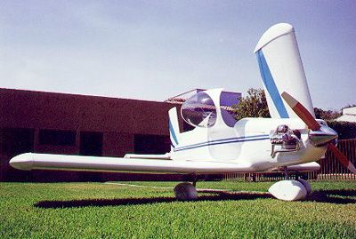

Кстати, Teenie Two как пилотажка начального уровня совсем неплоха. ОЧК "отстёгиваются", поэтому пристегнуть консоли другого профиля - не вопрос.  😀 До полноценной пилотажки машина не доросла именно из-за фольксвагеновского движка.

Commondore, доброго времени суток!
На основе Teenie Two был сделан пилотажник Bradley Aerobat -с Revmaster VW двигателем и другим профилем крыла. Адоптировать либо Christensen либо Raven масленныю систему для перевернутого полета- не составляет большого труда (и убирает кyчy головных болей с маслоотражательным листом, не говоря о стоимости..) что и было сделано моим другом.Проблема топливной системы решается еще проще - установкой AeroVee карбюратора от Sonex...

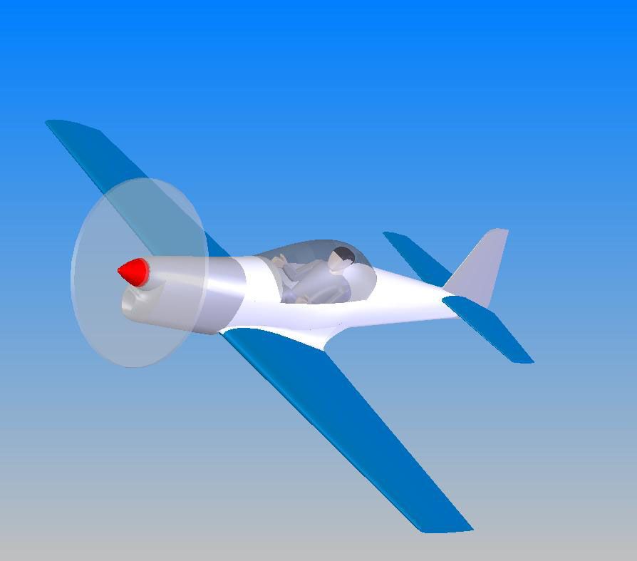

Уважаемый В.П. можно посмотреть на рисунок "Осы"
Доброго времени суток,UCS!
Просто предложил назвать сумму любую...ответ был что он еще не готов к тому чтобы продать чертежи.Вообще у меня сложилось мнение что он просто сделал уменьшеную копию Экстры-200, как Владимир Павлович подметил.Может и чертежей в природе нет.
Приветствую,Yubin. Как говорят, один самолет хорошо, а два лучше. И одному летать скучно... Может уговорите ...?
Олег.
Ну,почему же нельзя?Пожалуйста.
    25,3 КБ · Просмотры: 204
Вот и надо его разжевать. Шасси предпологалось с хвостовой стойкой, а конструкция из дерева? Предпологалось.
