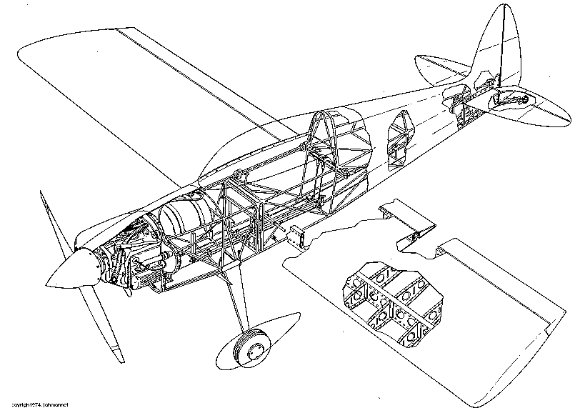

Технология RV - наиболее близкая.
Но крыло - кессонное.

Оч. хорошо. А фюзеляж ферма или ....???
Или.

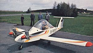

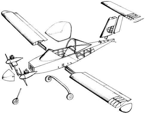

Фюзеляж представляет собой два клепаных бимса в районе кабины и свернутый кулек за кабиной.
Но самое необычное - шасси убираются.Легким движением руки.Безо всяких приводов.
Или.
А посмотреть?
А что у вас такие фонари  пузатые и посреди фюзеляжа как пузырь ?
Красиво, не спорю, летать прекрасно - по пояс из кабины, компенсирует положение крыла - средне-низкоплан.
И выдуть такой пузырь легко для пилотажки - модели из бутылки или флакона шампуня, а из целикового листа этак 1,5 Х 2 метра ?
Вопрос - может протянуть вперед фонарь как на Сонексе или фюзеляж немного плавно  растянуть вверх, а лучше вширь в районе кабины, начиная где-то с капота. Таким образом можно пилота поглубже усадить и плавнее обтекание получить.
Эти ваши пузыри, да еще  и без гаргрота даже на пилотажках моделях не увидишь, где как раз-таки мощность движка совершенно не проблема.
Даже наоборот, если покупать двигун, то чем мощнее, тем дешевле (за л/с и кг тяги)и потому двигун ставят "на все деньги", что вертикально  вверх с разгоном (кто видел 3D-пилотаж).
У вас в эти пузыри уйдет весь запас тяги и скорость упрется в ВФШ и фонарь.
Даже убирающиеся шасси будут лишние - сравните "лоб" фонаря и стоек !
