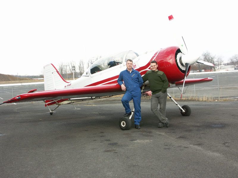

Не совсем для самодельщиков, конечно, но я очень проникся  :~)
