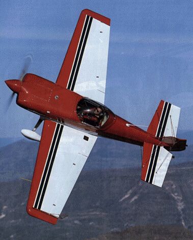

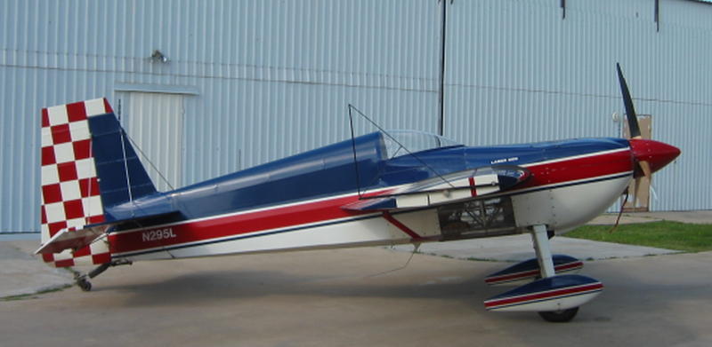

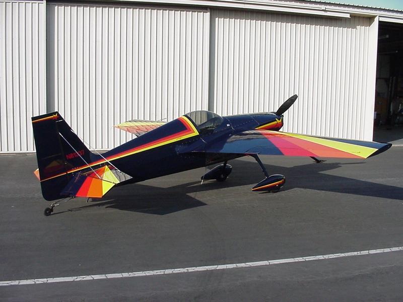

Для любителей монопланов рекомендую Laser-200
Чертежи можно купить в Канаде.Крыло дерево.

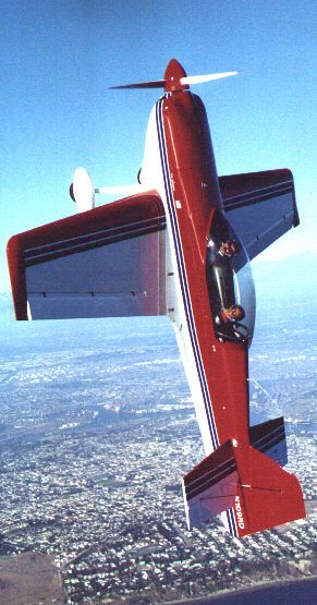

или его двухместного собрата DR-109 (кстати есть он и под М-14 двигатель).
