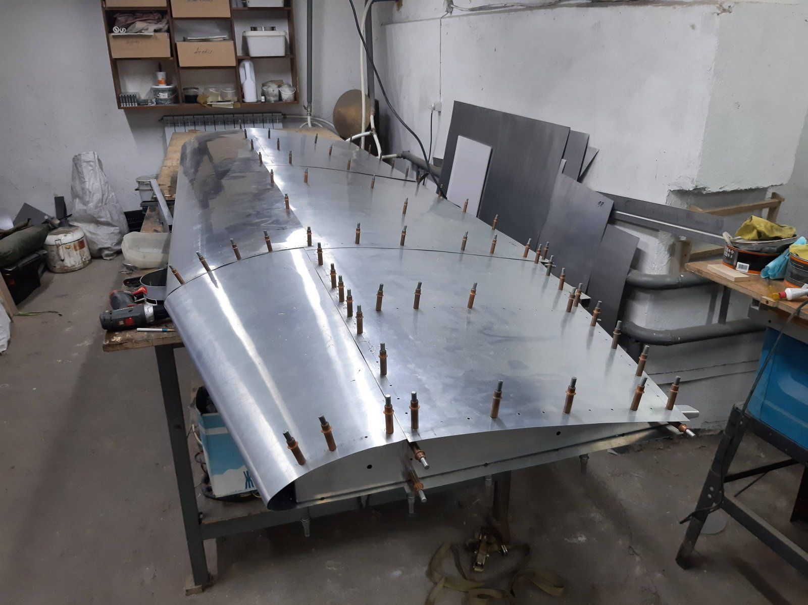

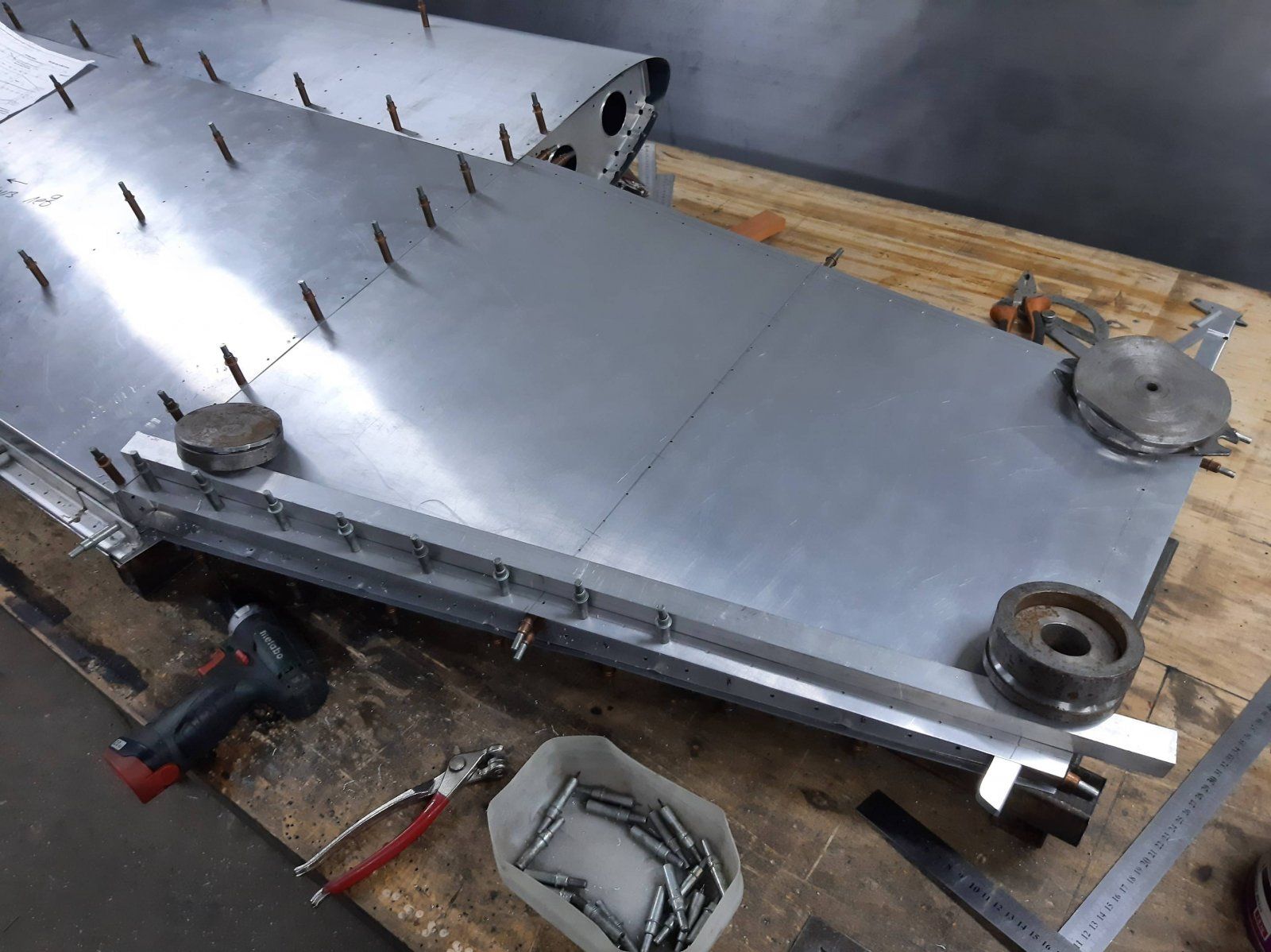

Достаточно сложное крыло и стоило его делать с таким ушком. Конечно смотрится красиво , но прямоугольник в домашней мастерской актуальнее наверно.
Ну я думаю данная форма крыла не красотой обоснована ☝
Скорее всего ,что лист металла 3-х метровый и трапецевидная надставка смещает САХ крыла, что приводит плоскость скорее к эллиптической форме , элероны то там трапецевидные.

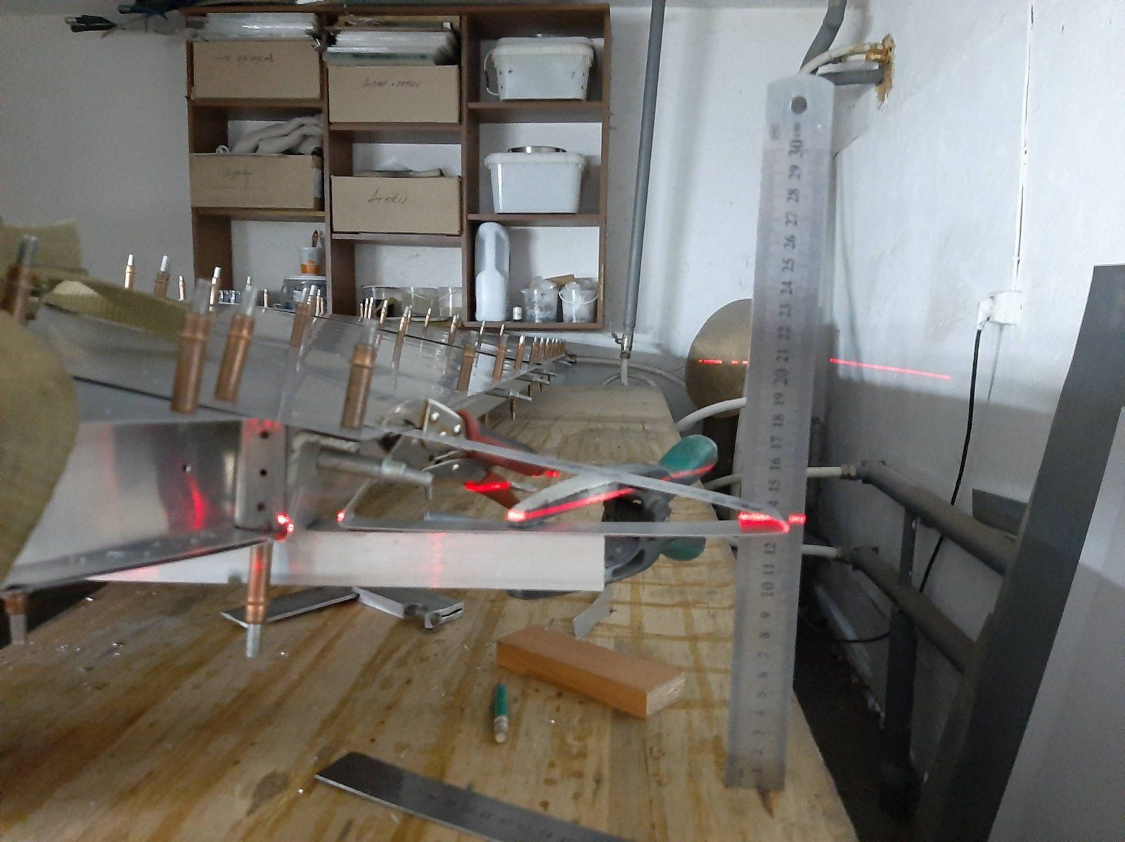

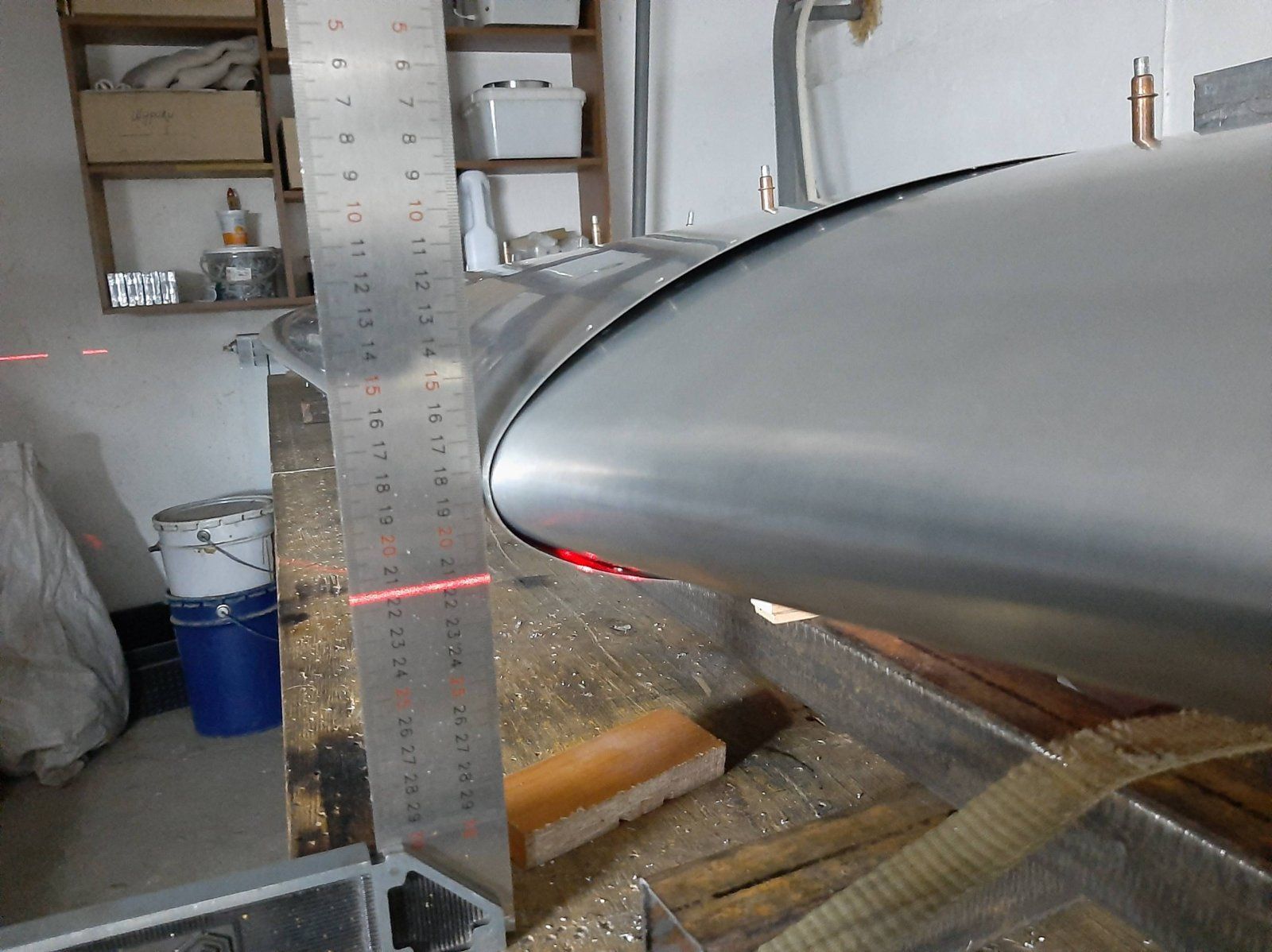

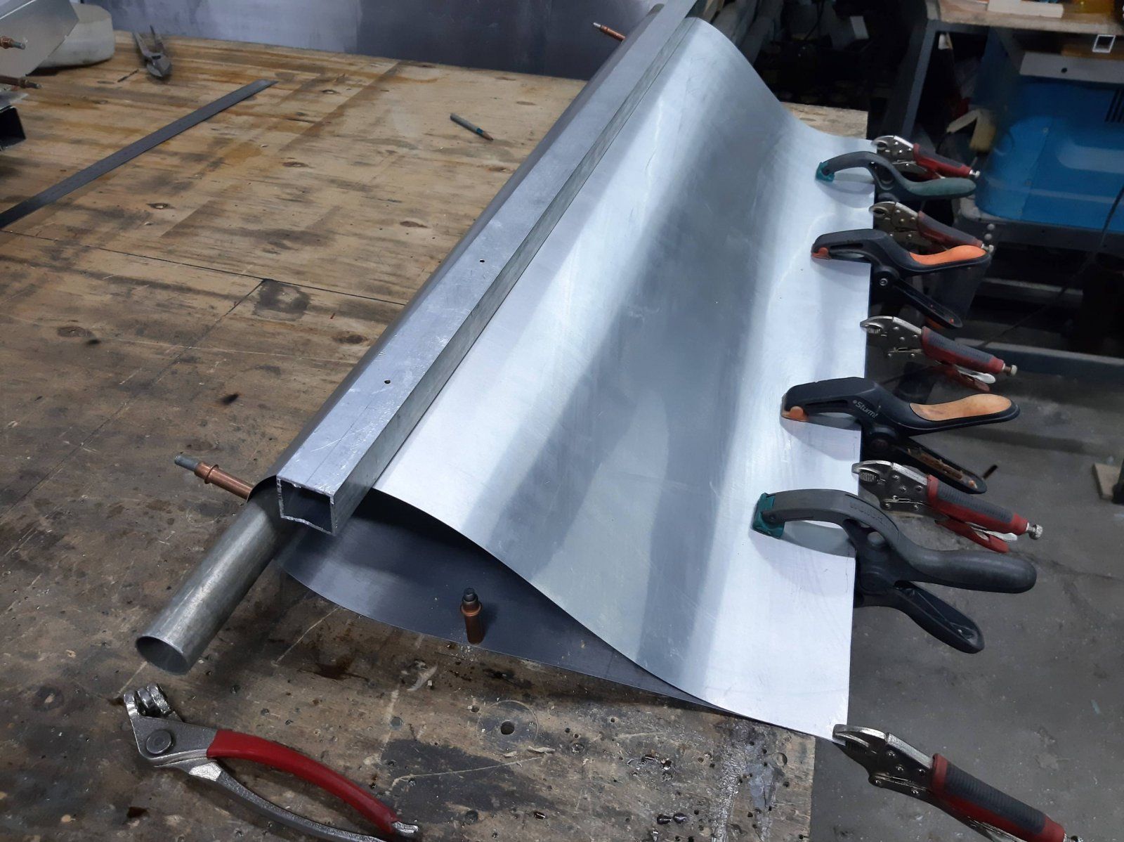

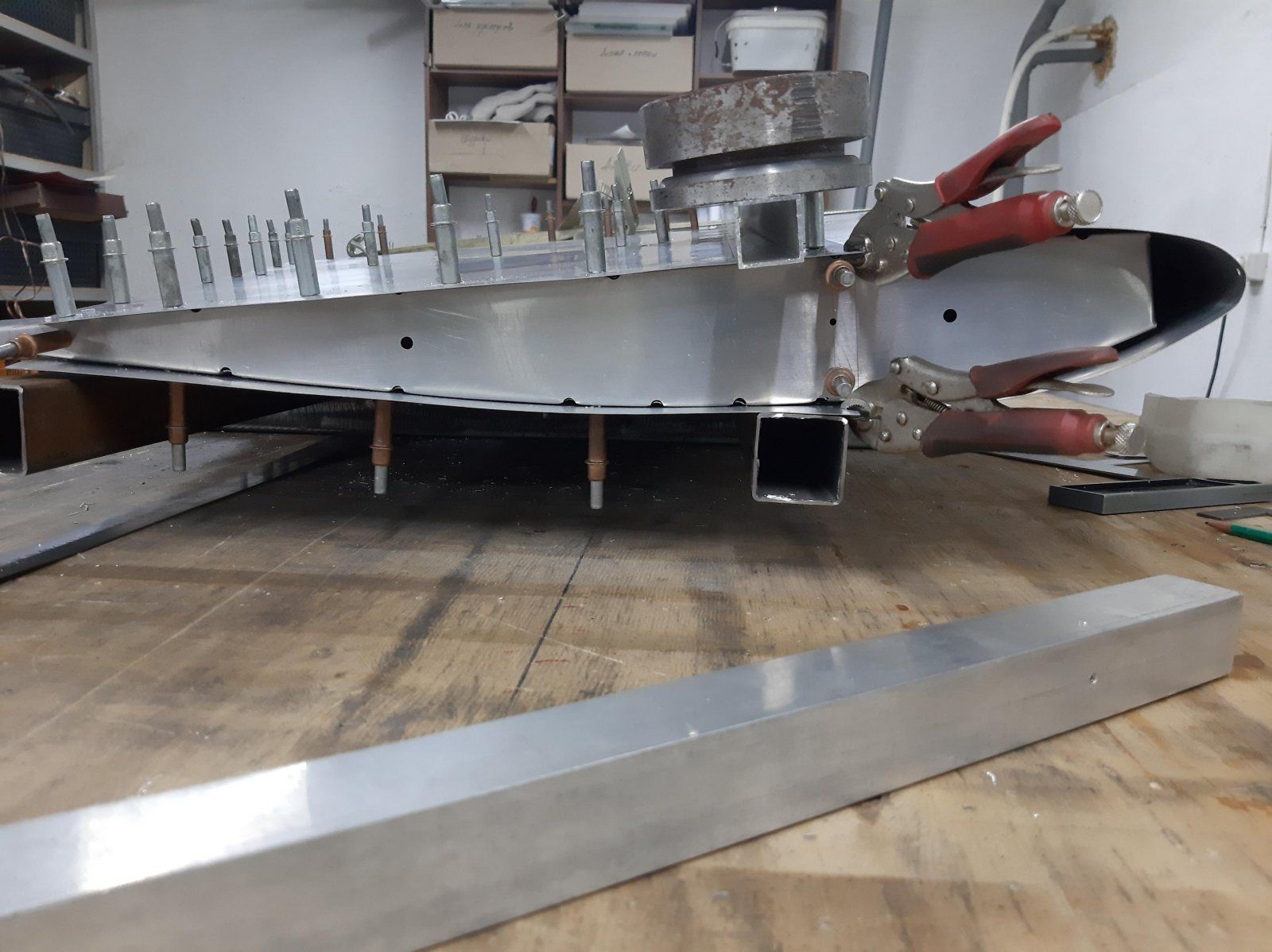

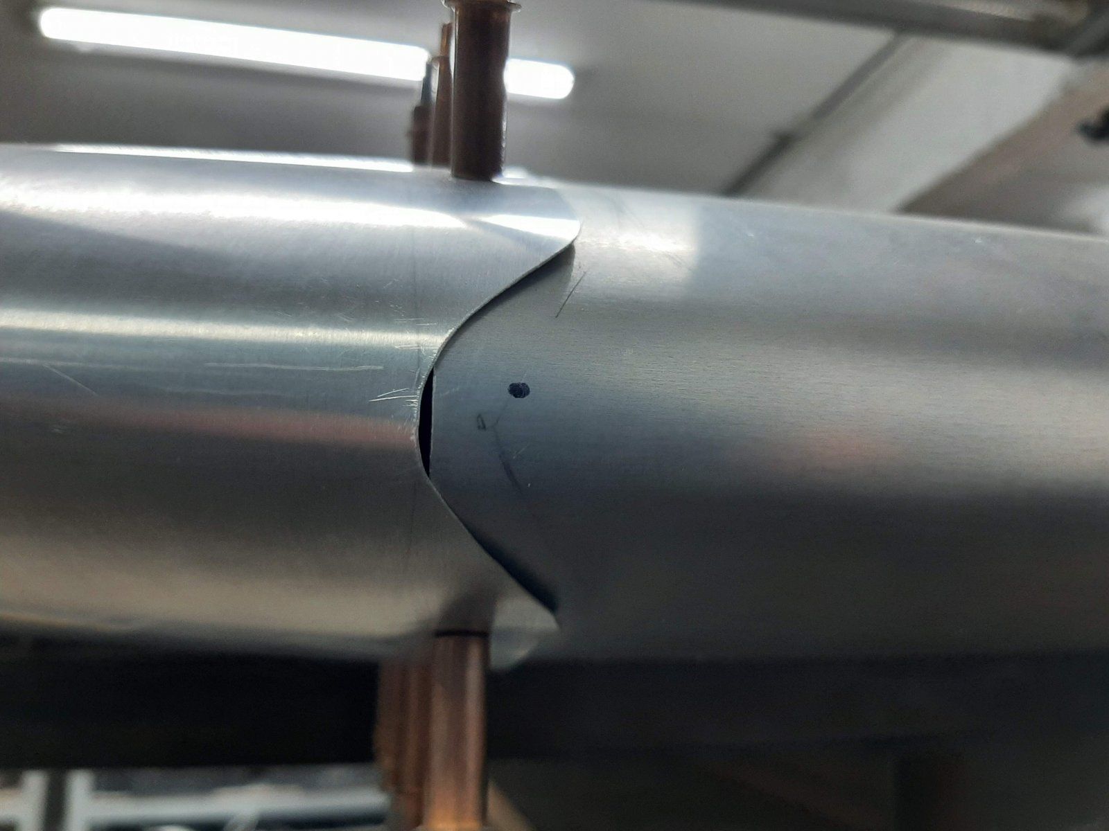

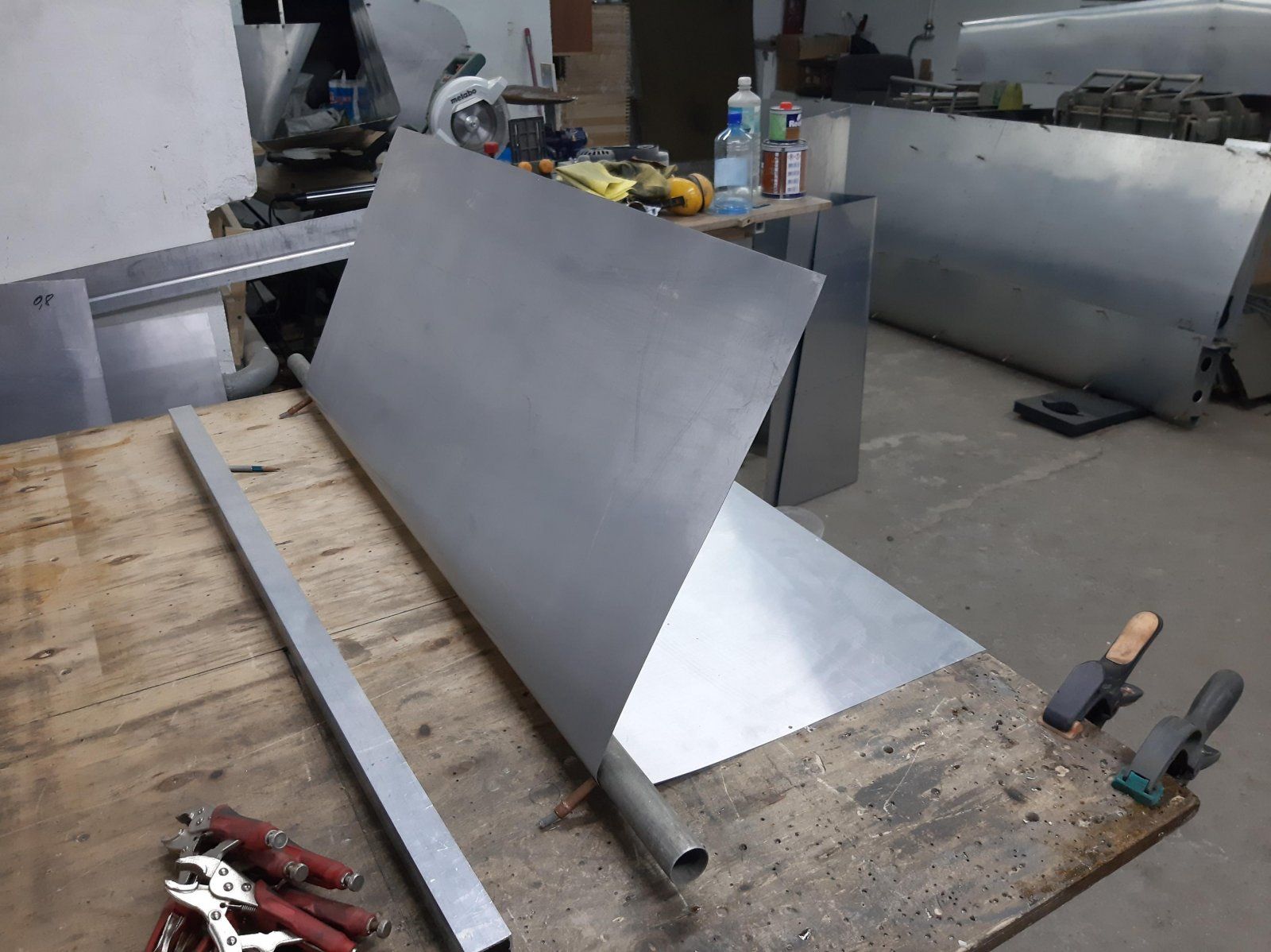

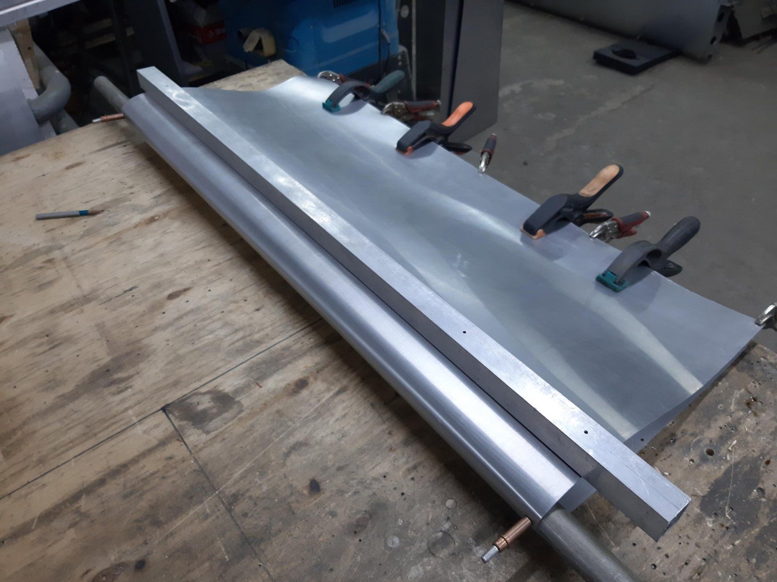

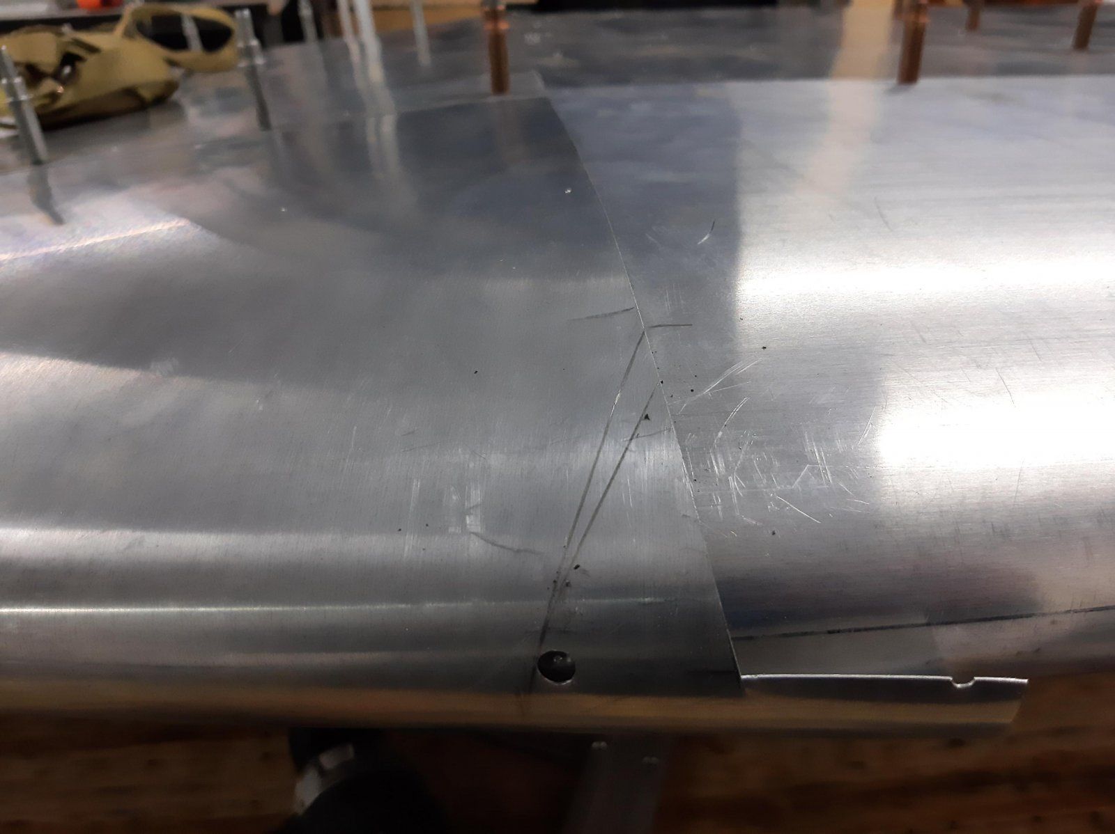

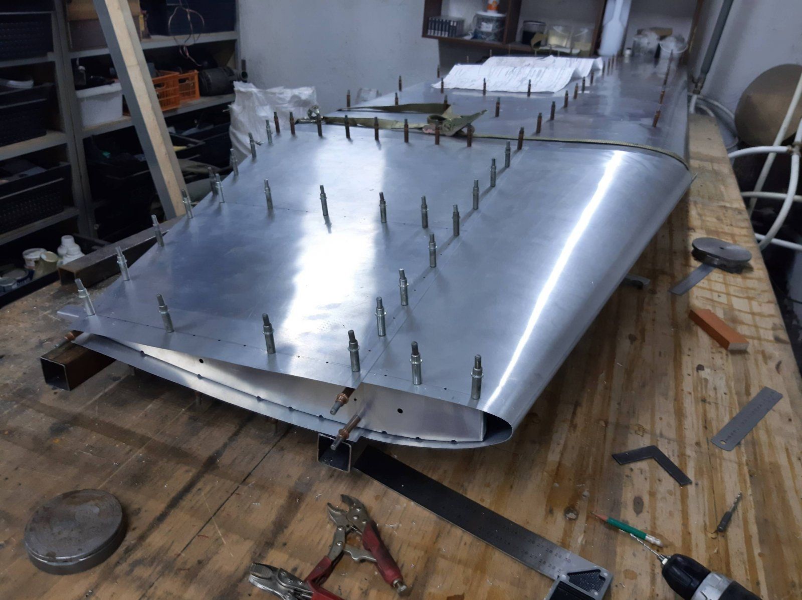

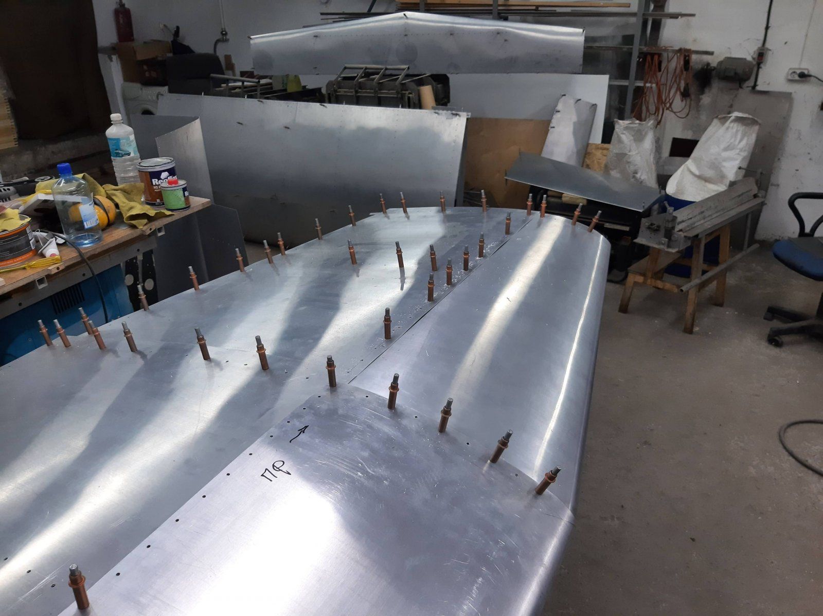

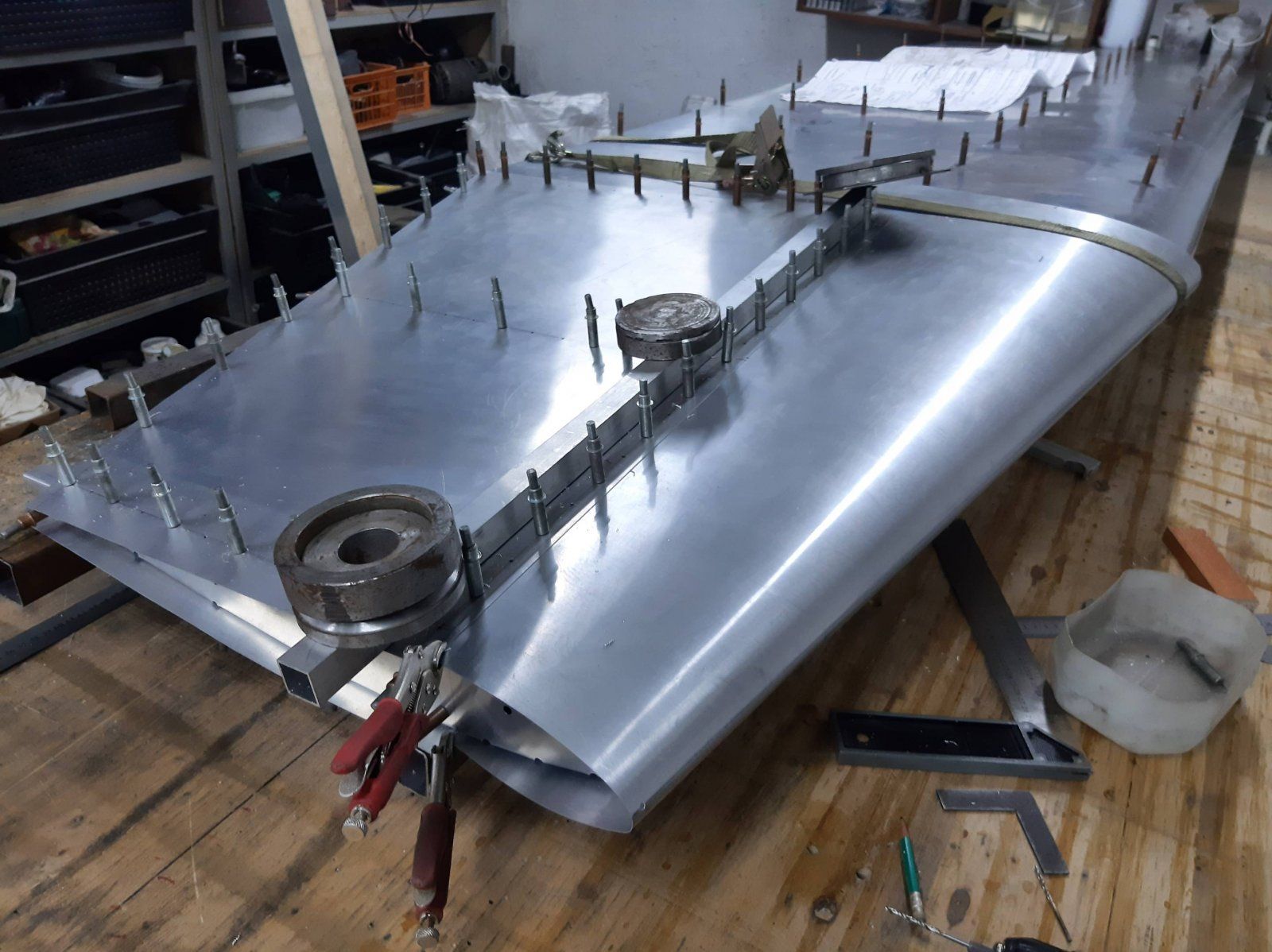

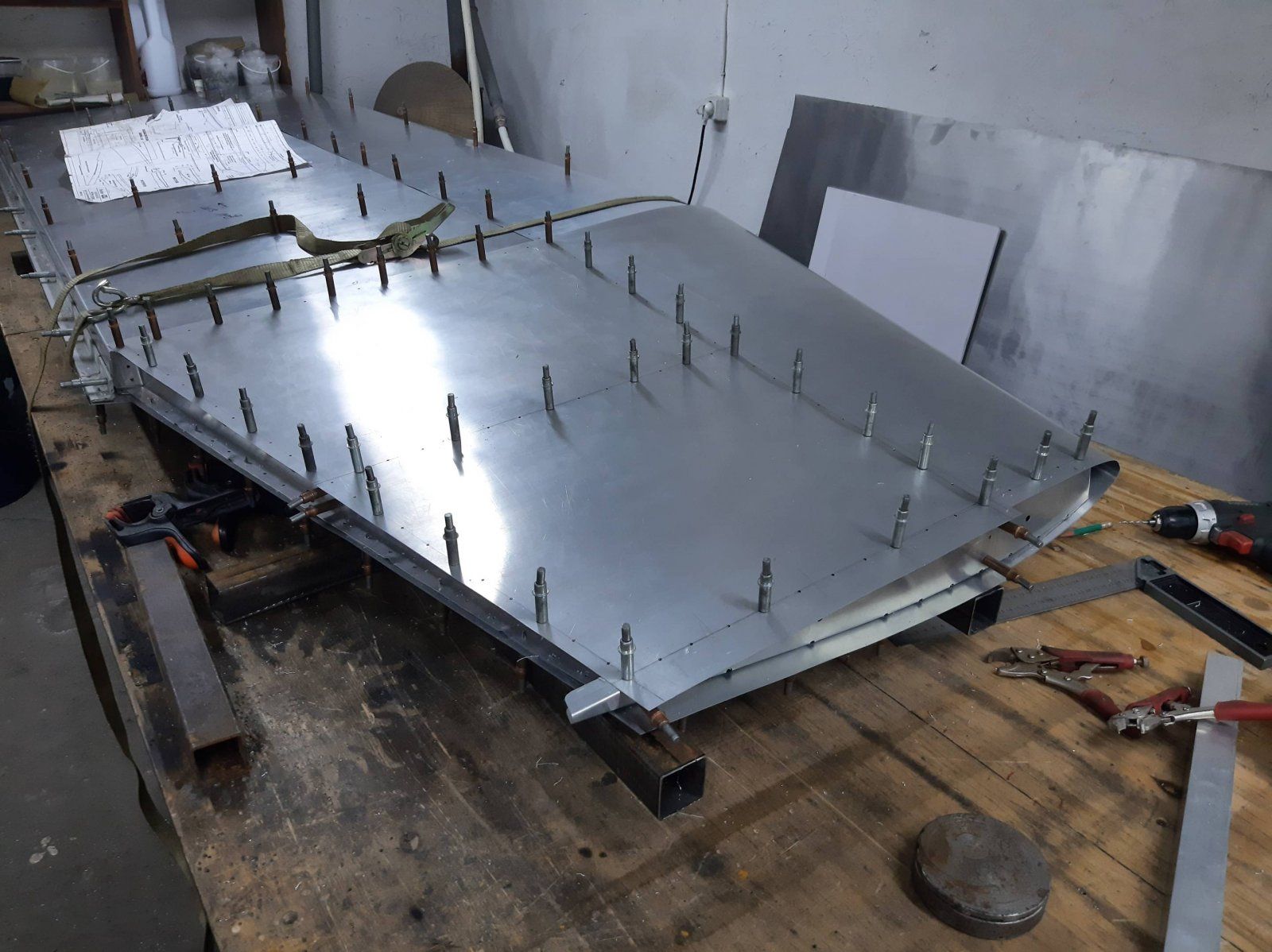

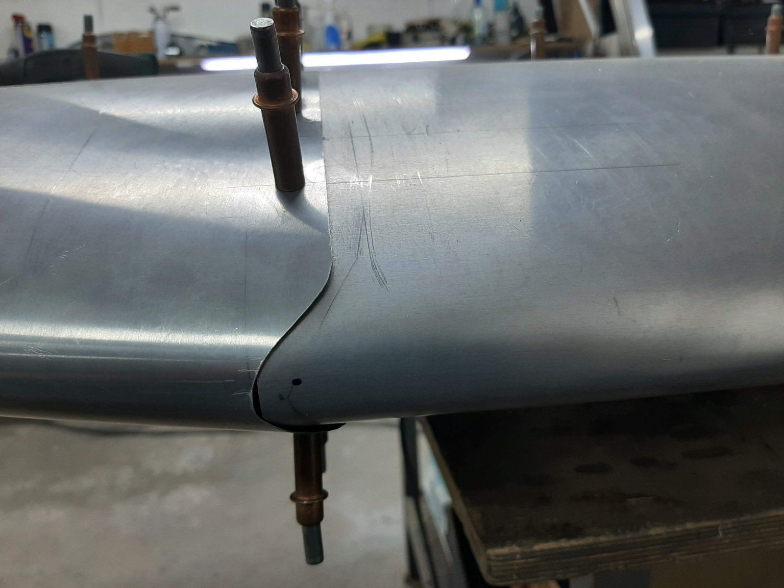

Осилил вторую законцовку, процесс тот же, где возможно не стесняемся использовать готовые элементы в качестве разметки

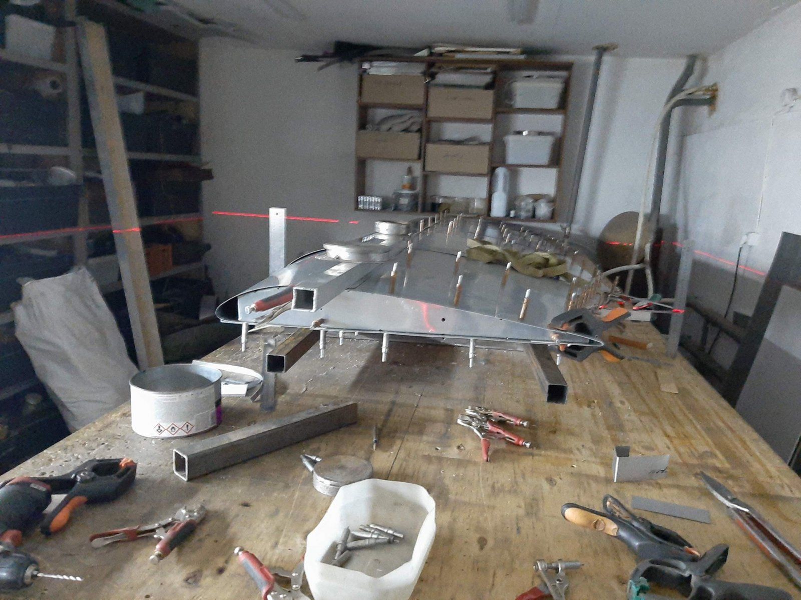

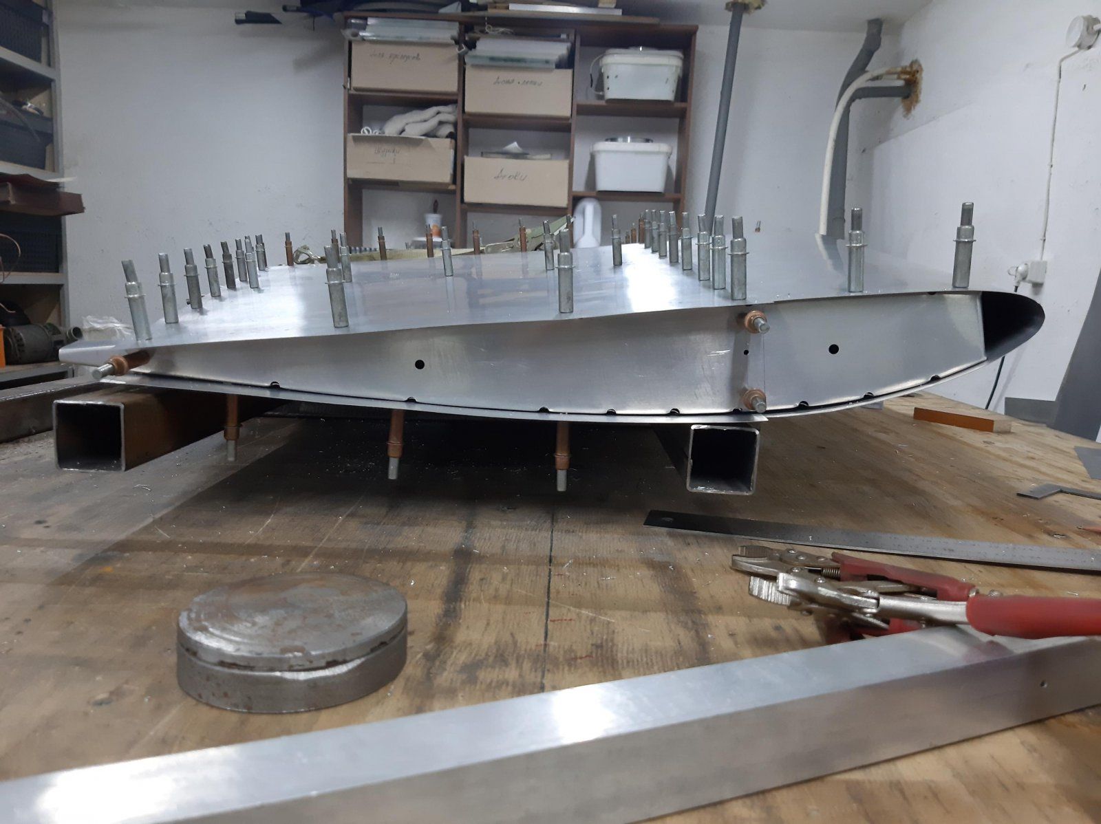

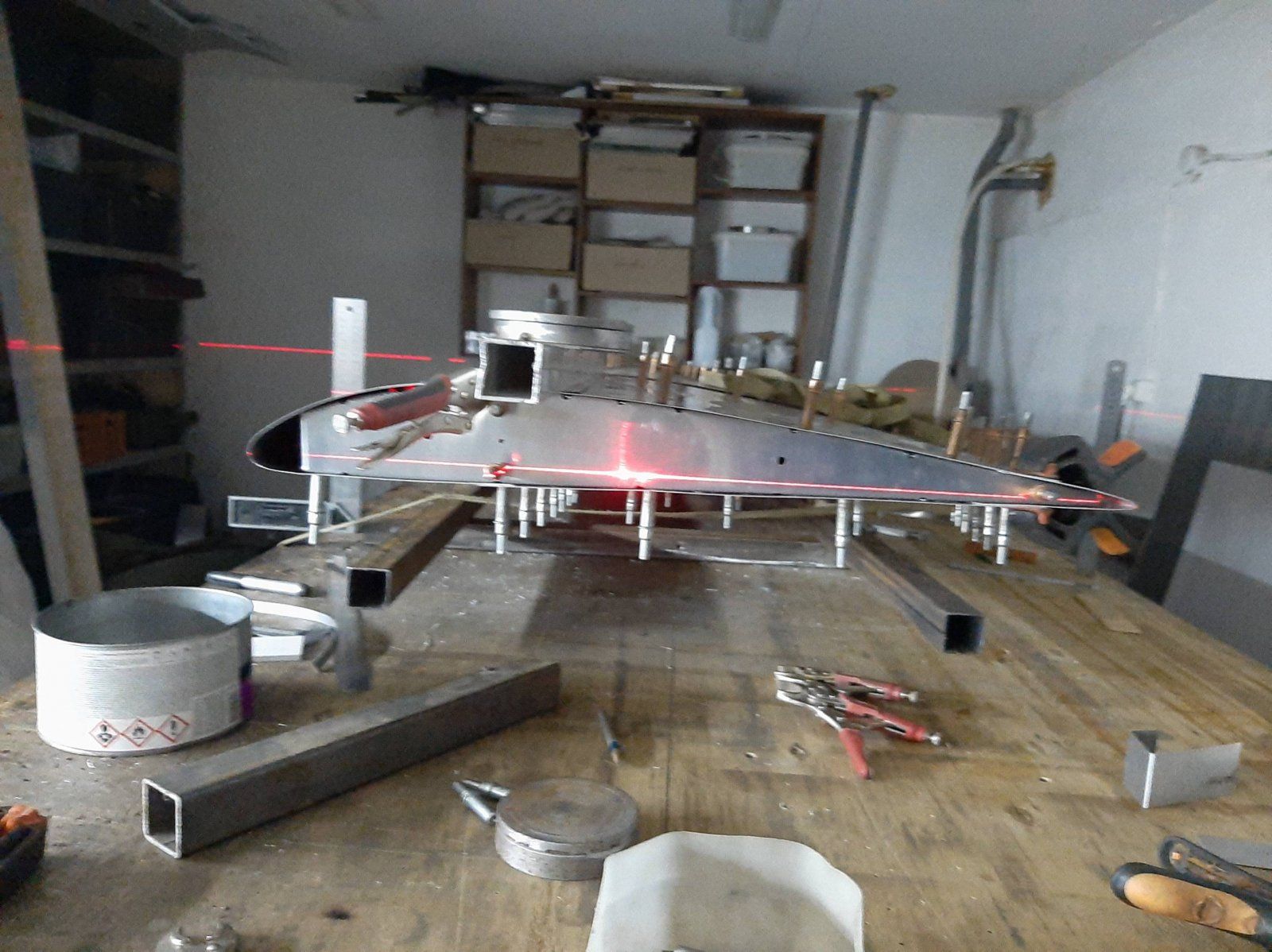

Задался вопросом какая вышла крутка законцовки. Выставил концевую нервюру "в ноль"
