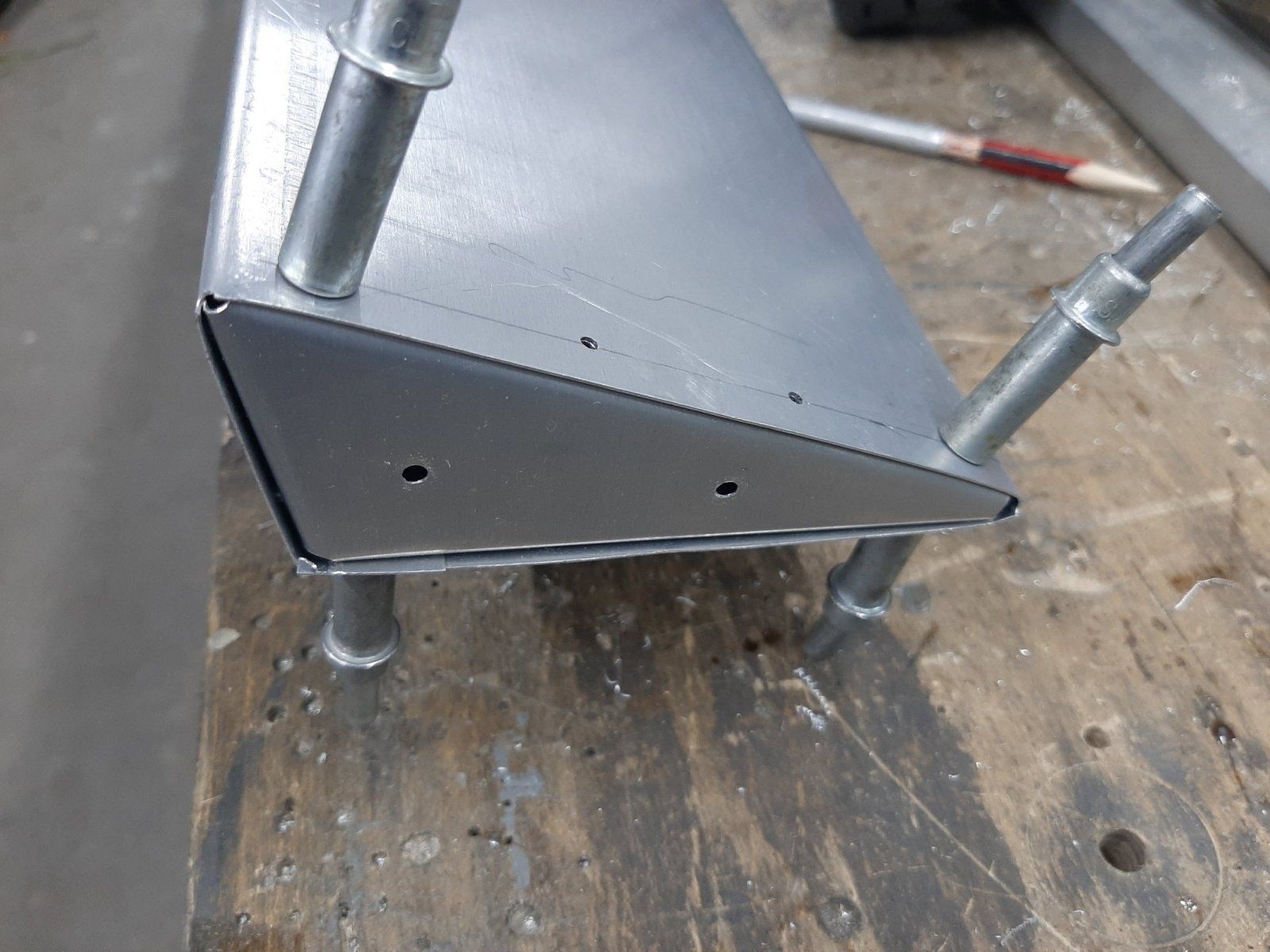

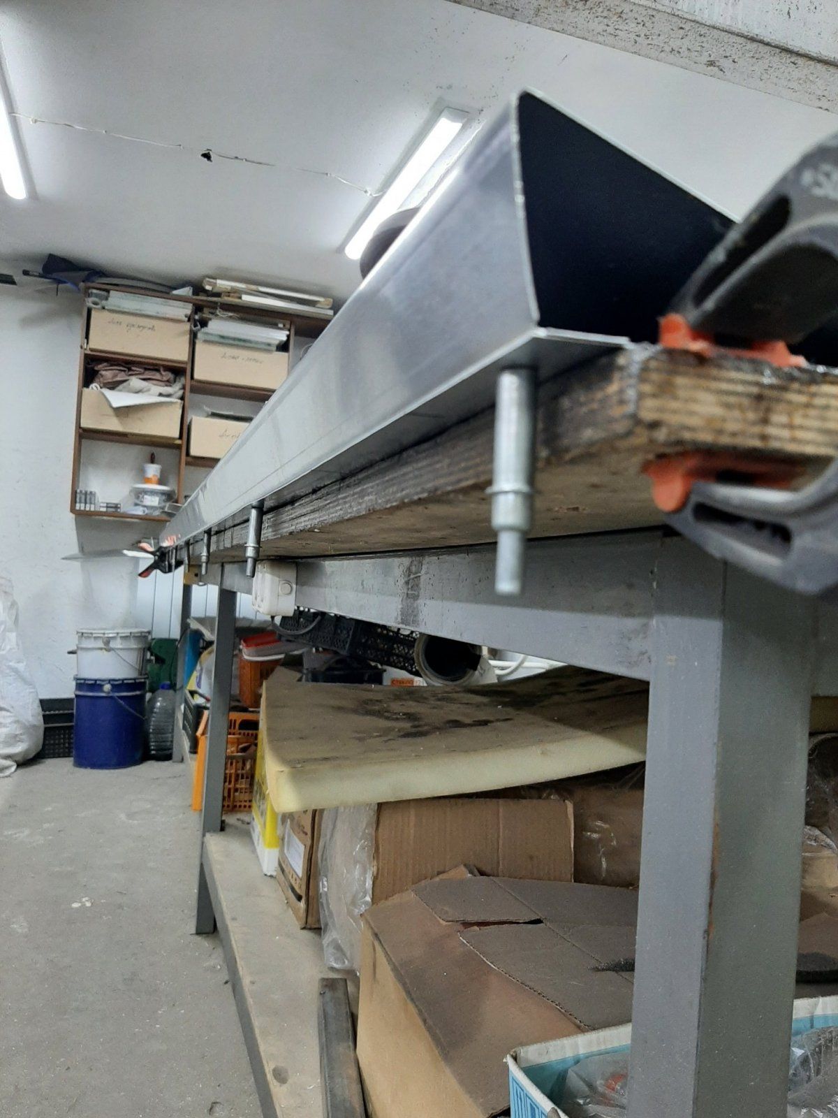

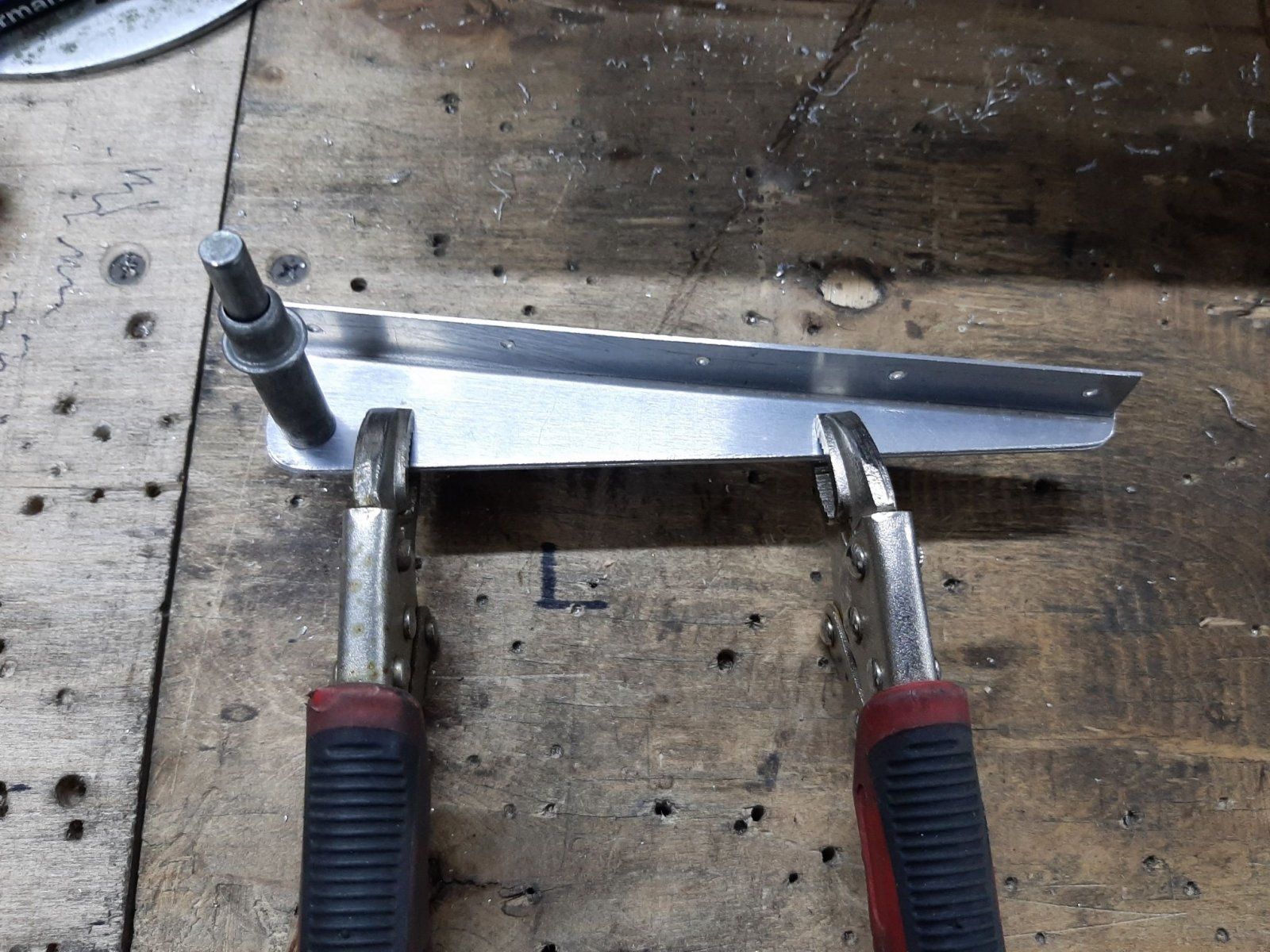

Дорогой Hordi, прошу меня извинить, но я русские буквы не всегда понимаю, а уж что Вы написали это для меня вообще тёмный лес.. по существу, могу сказать следующее, Вы видимо не совсем понимаете в каких условиях нам приходится творить, нужные материалы и крепёж нам нужно ДОСТАВАТЬ, либо ждать из-за большой лужи месяц полтора... что не всегда удобно и почти всегда очень дорого. Эти заклепки я решил ставить не из-за их низкого профиля, хотя это тоже хороший момент. Взяв несколько штук на пробу и зеклепав, мне понравилось как они сидят в отверстии, конусная часть очень хорошо фиксируется и сжимает листы. Мне понравилось.

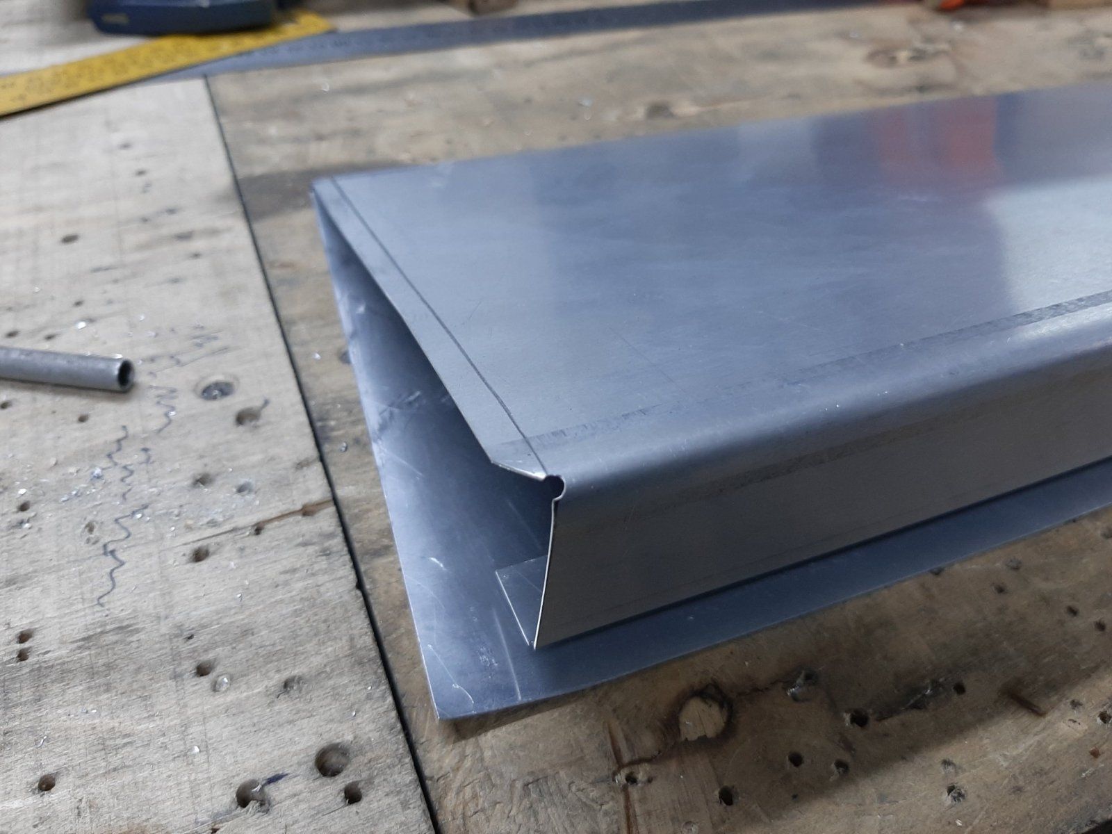

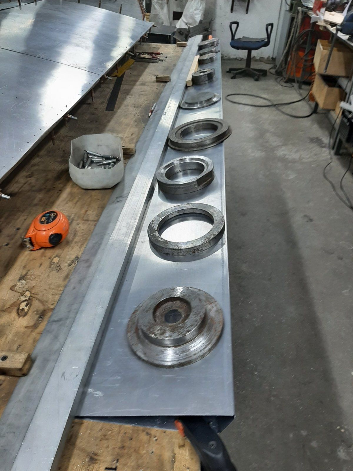

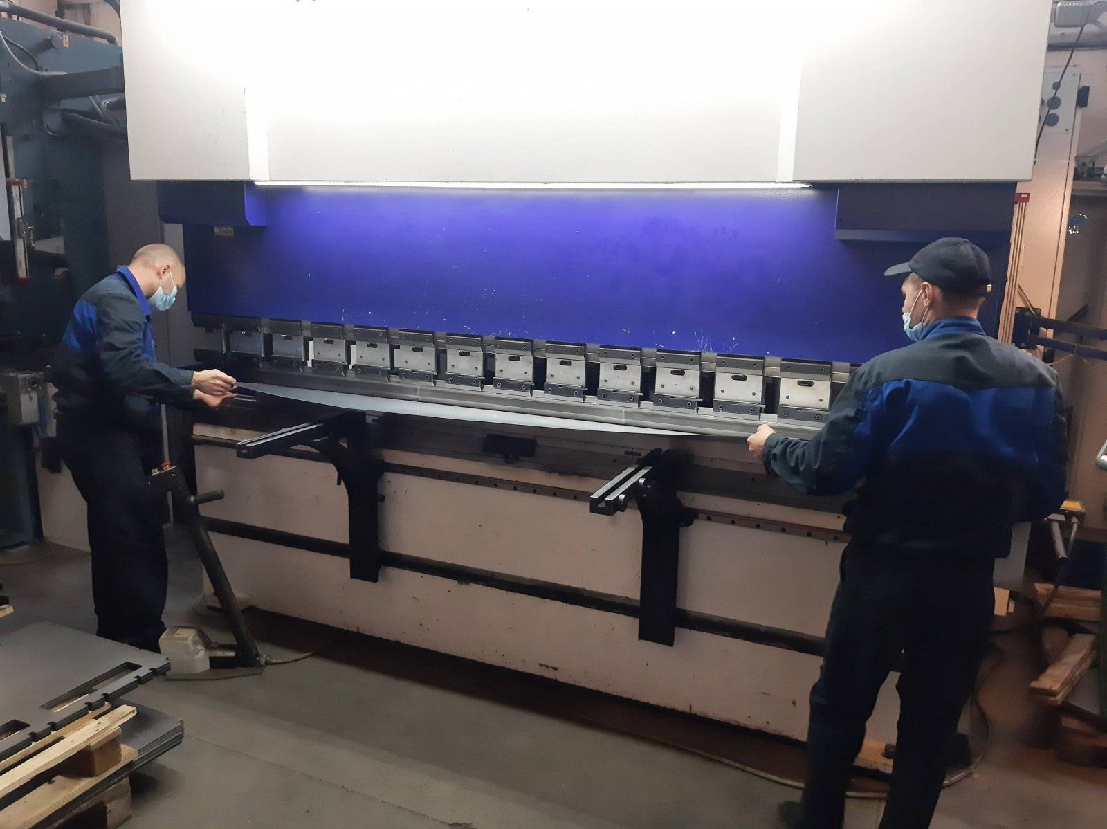

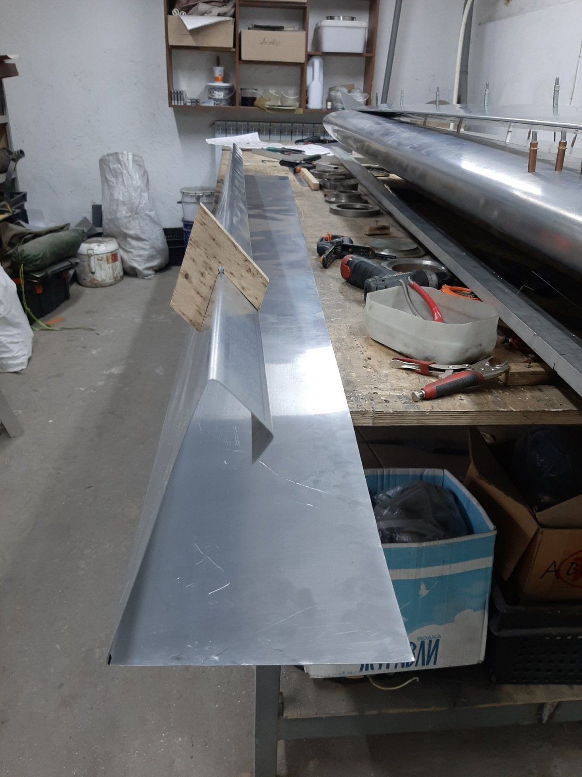

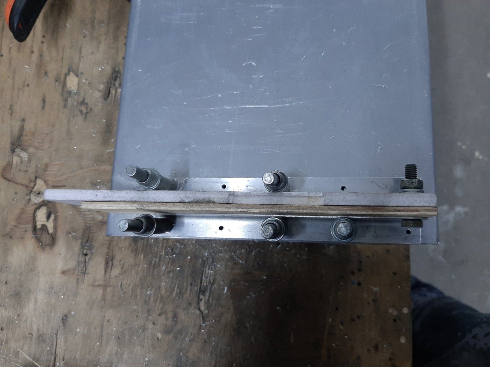

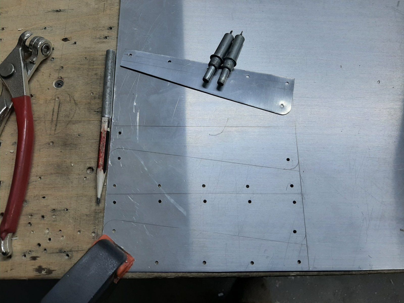

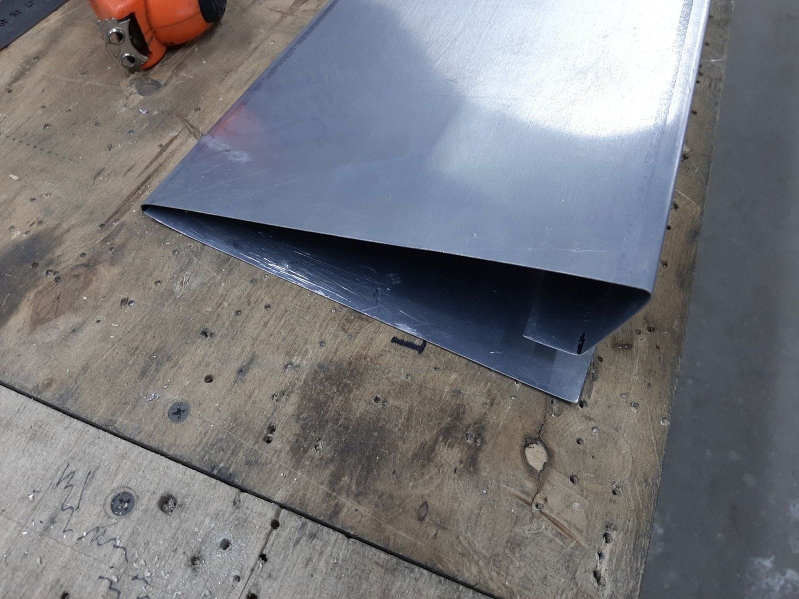

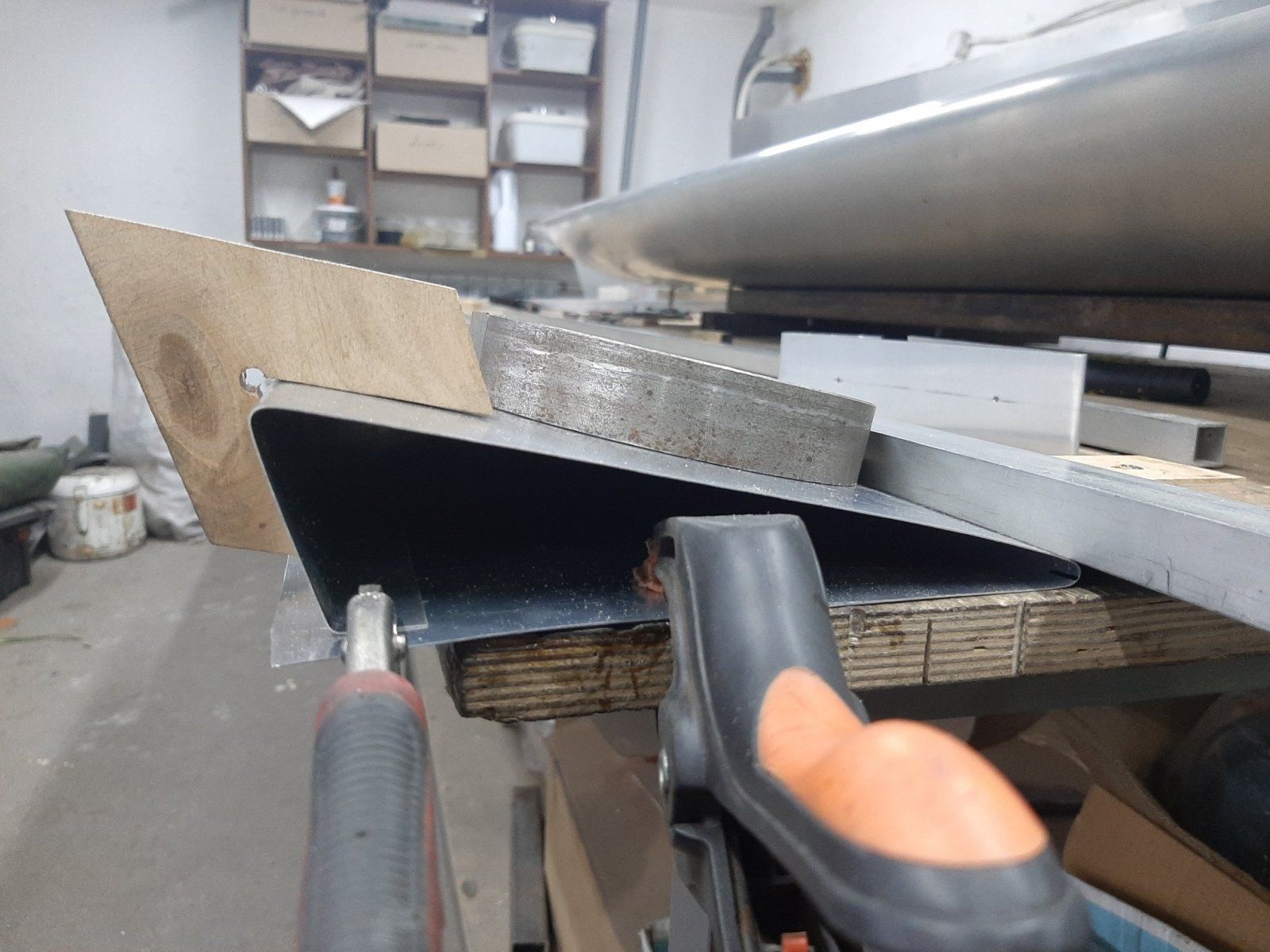

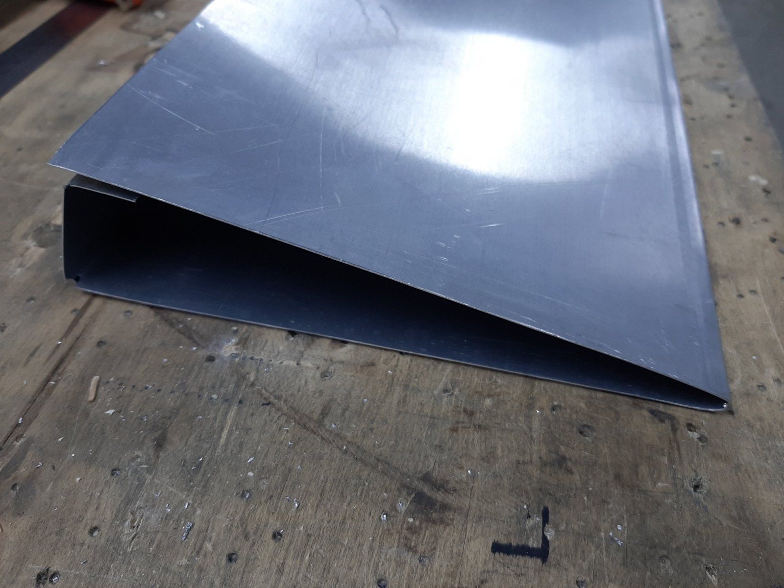

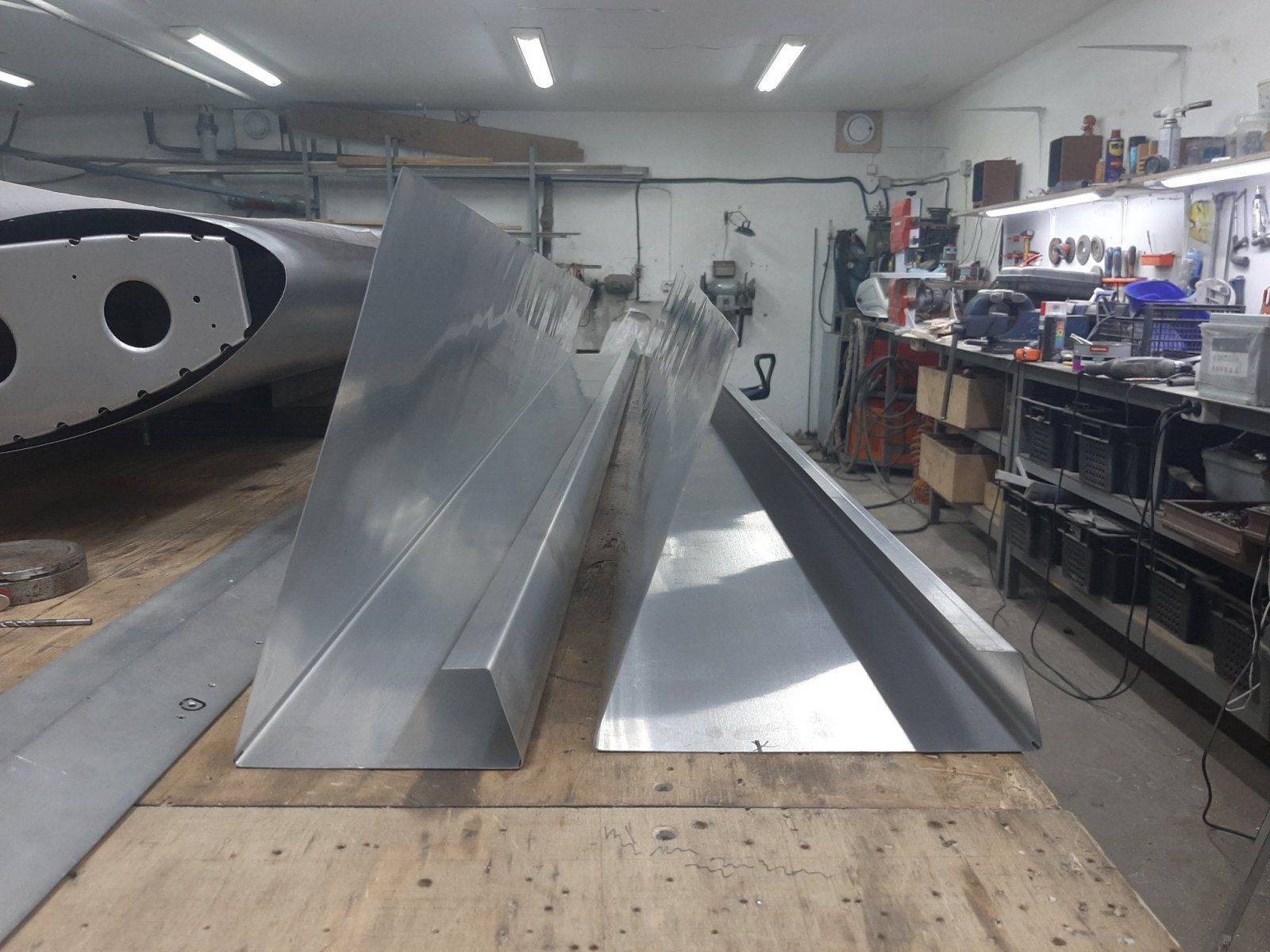

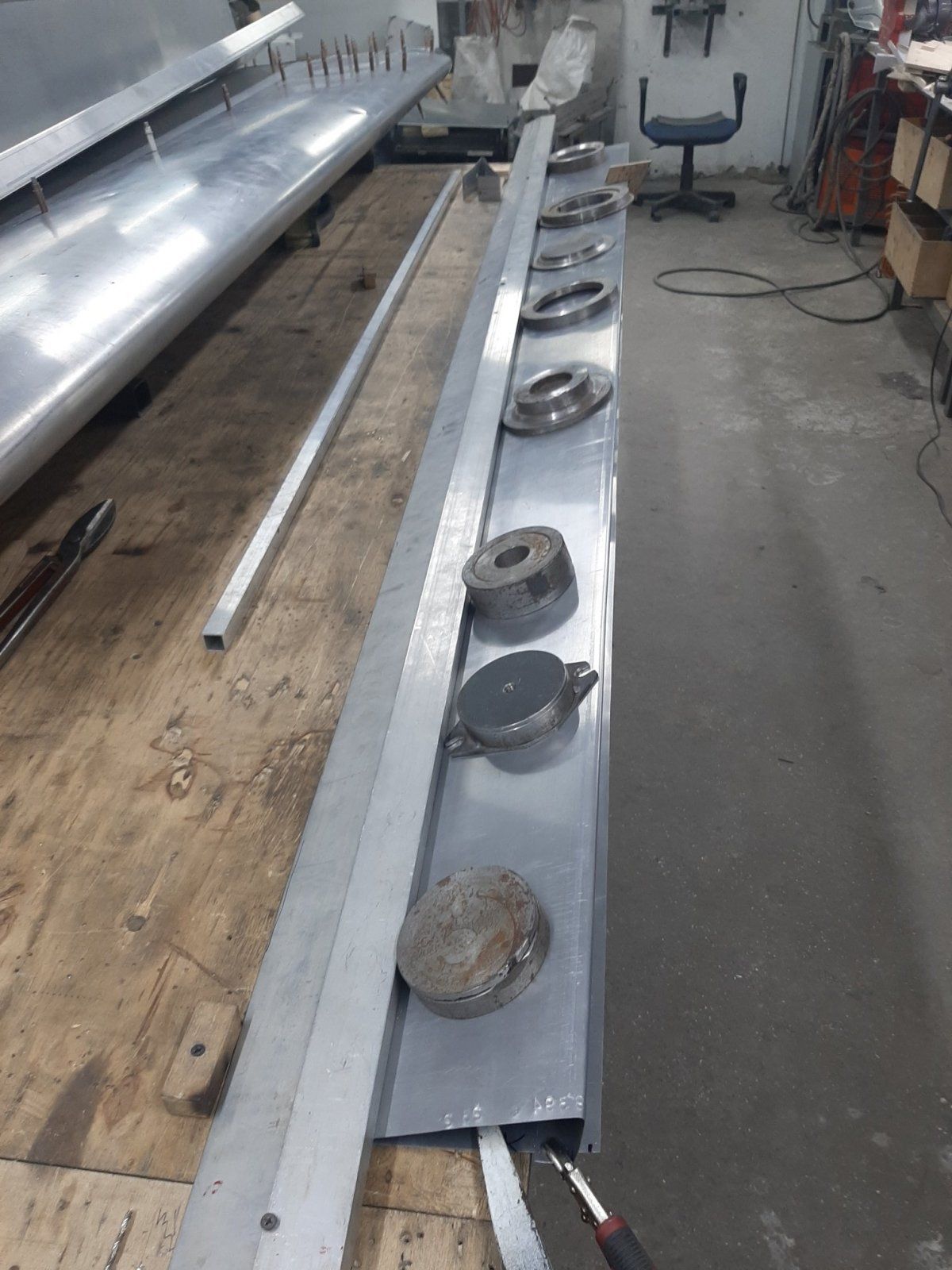

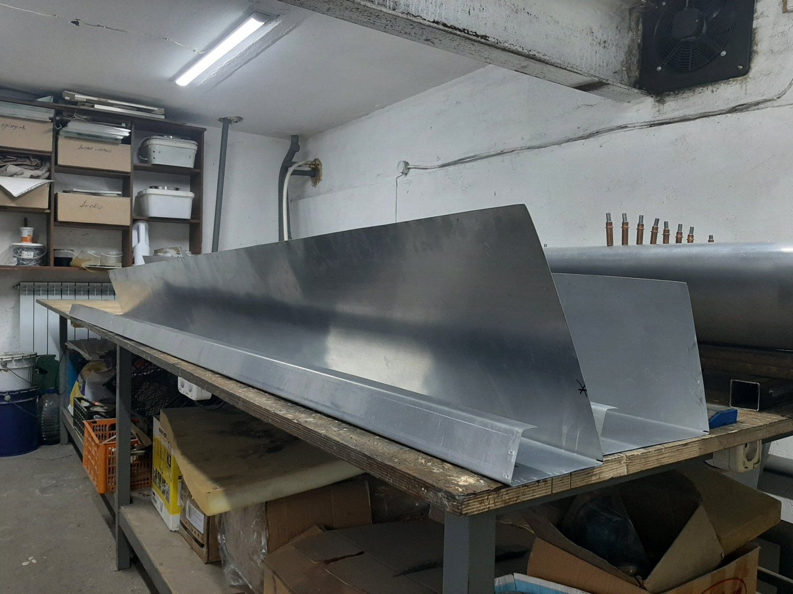

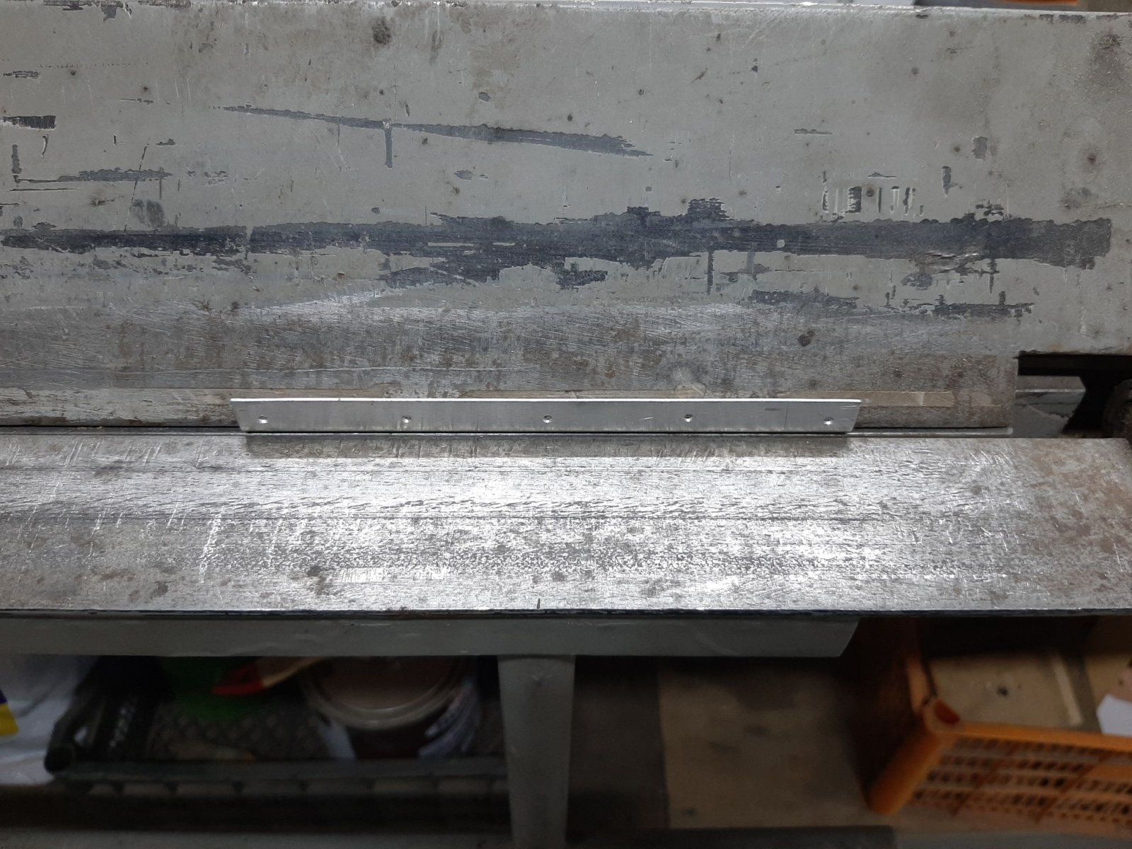

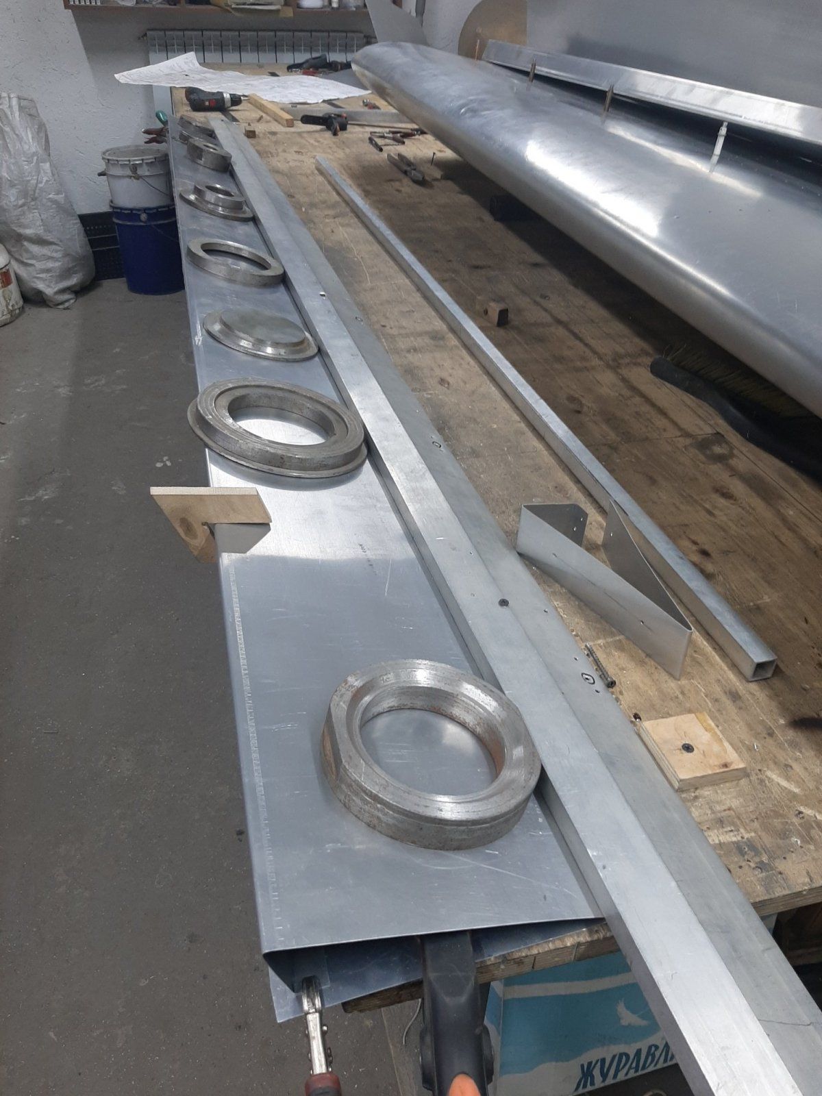

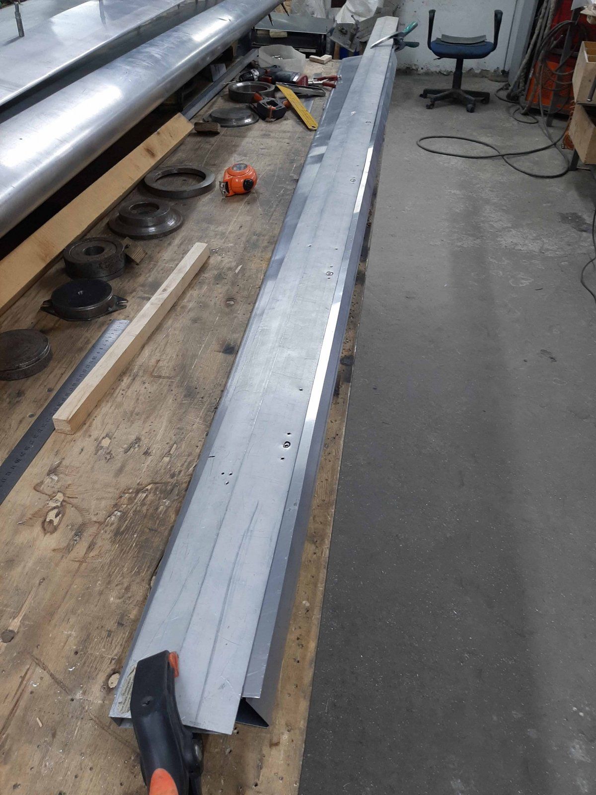

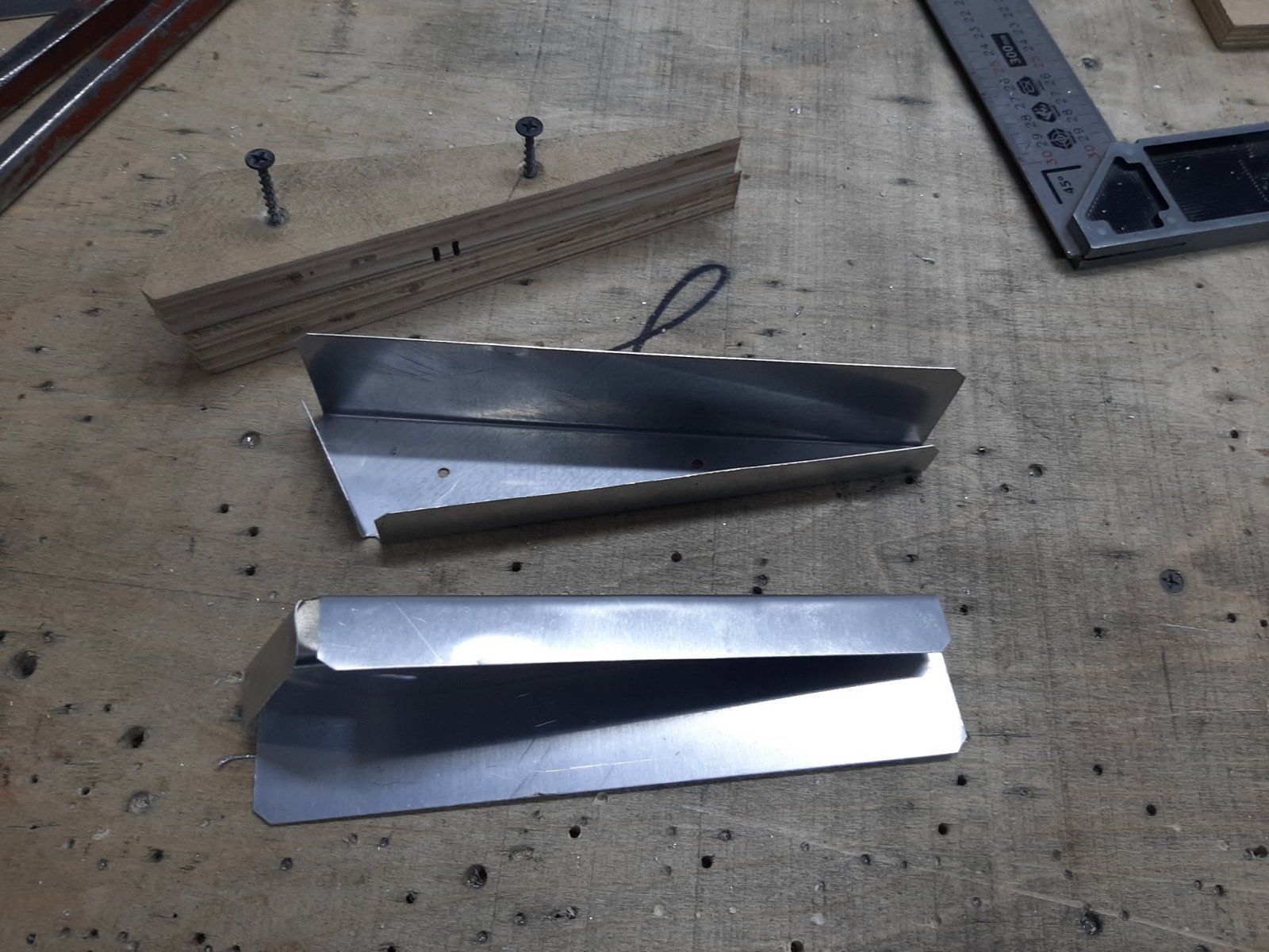

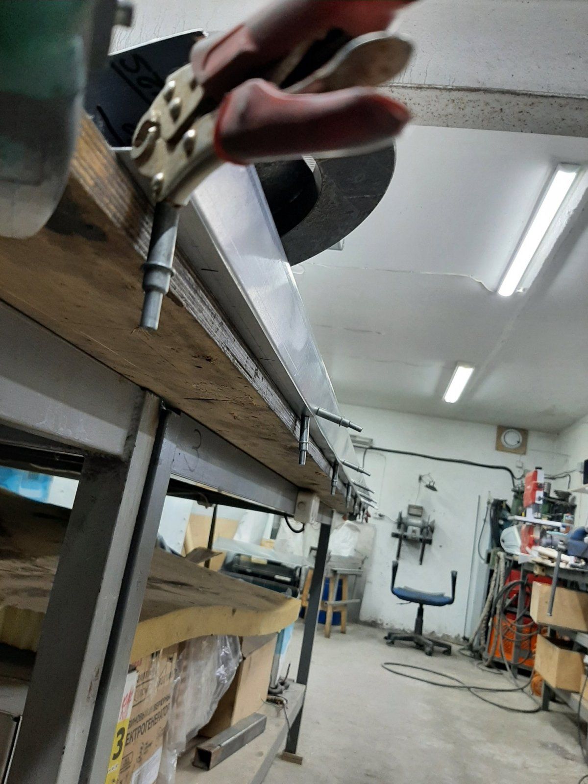

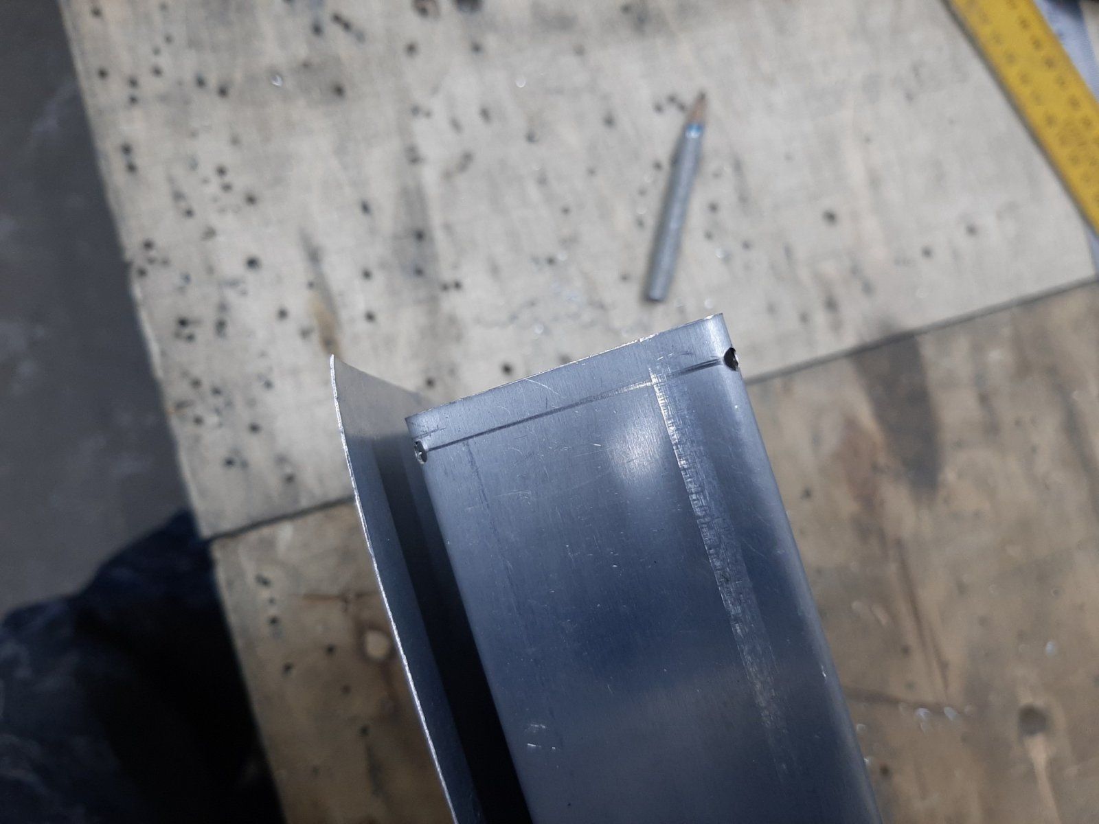

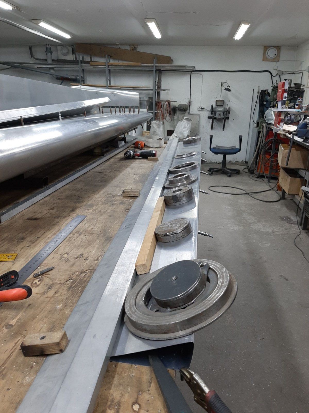

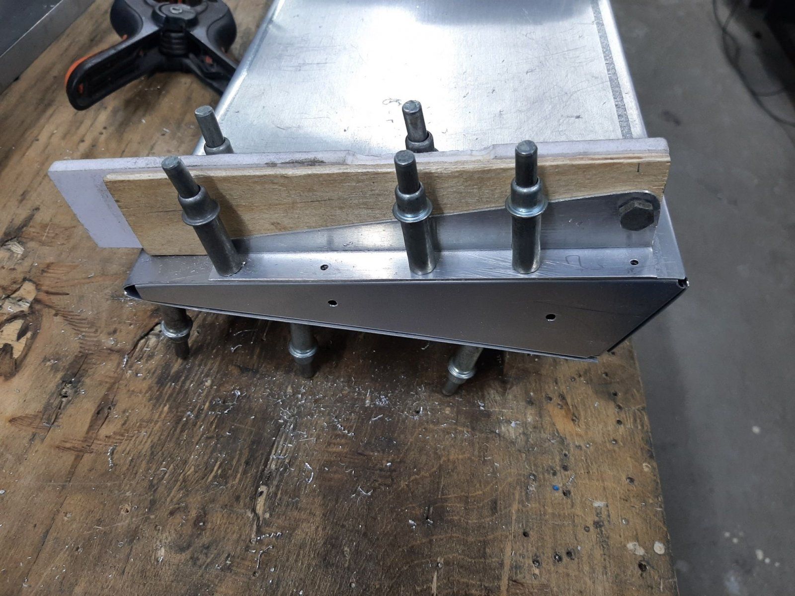

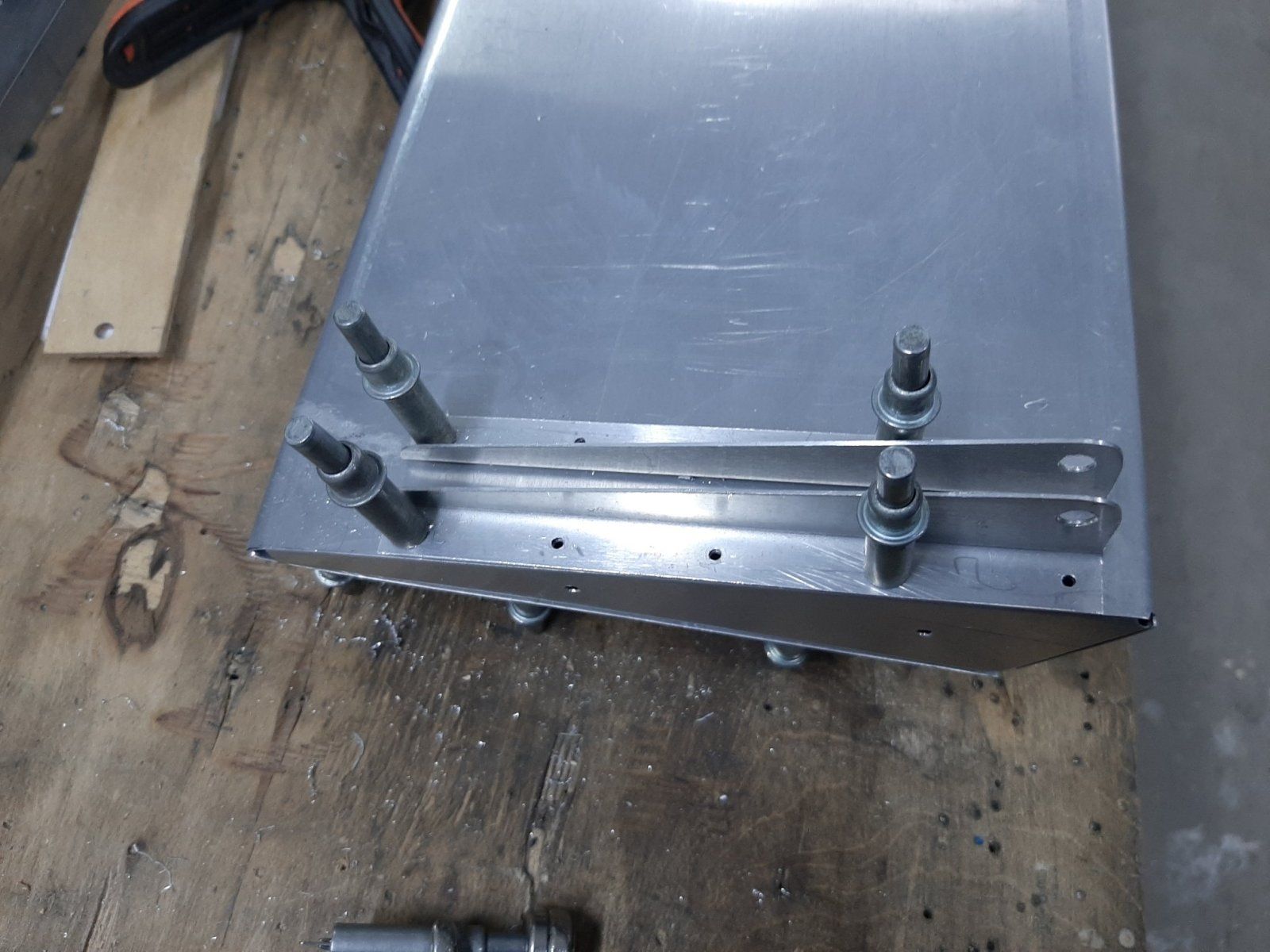

Для того чтобы закончить оформление законцовки нужны элероны. В дружеской конторе вот эти бравые ребята

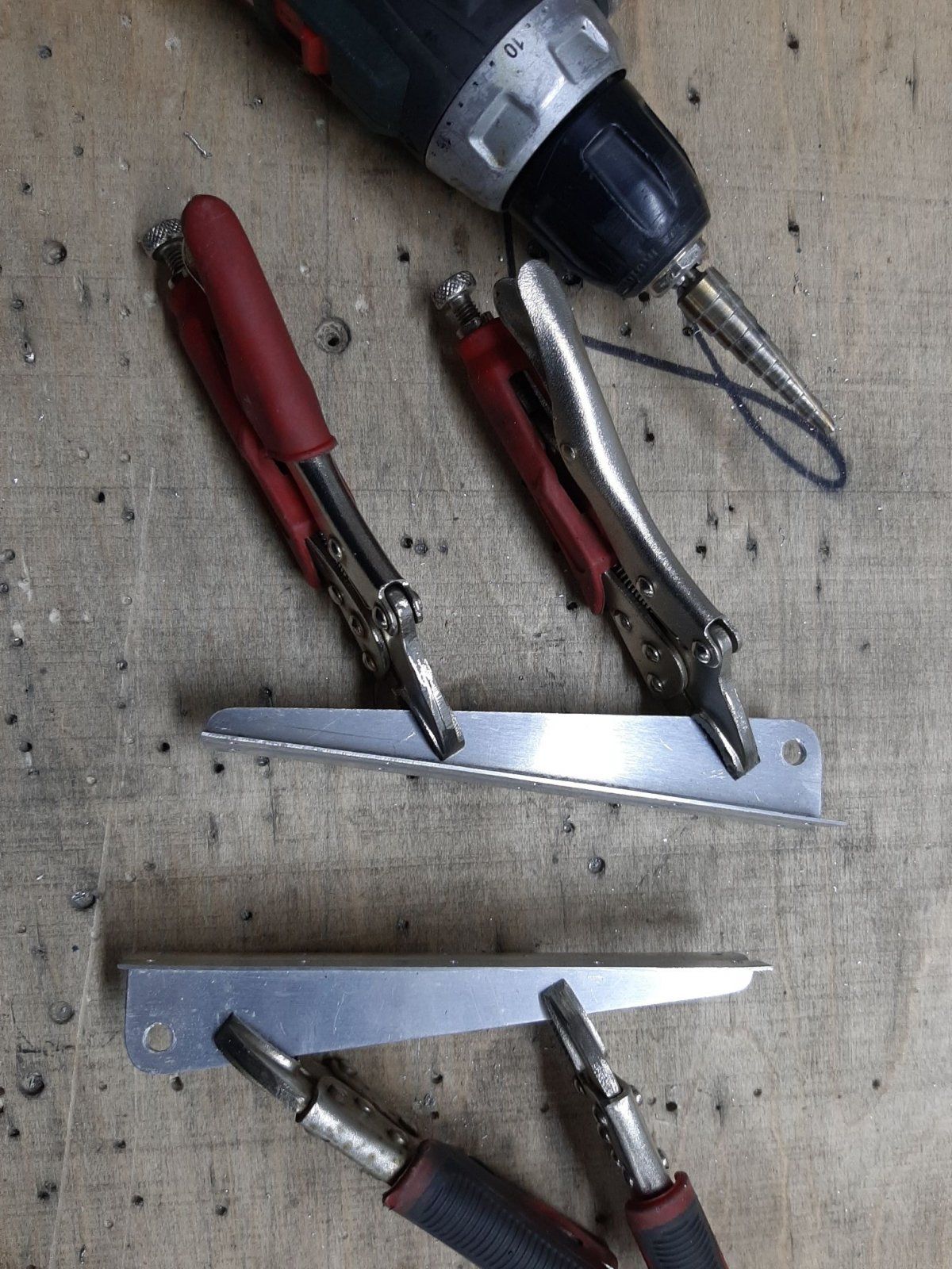

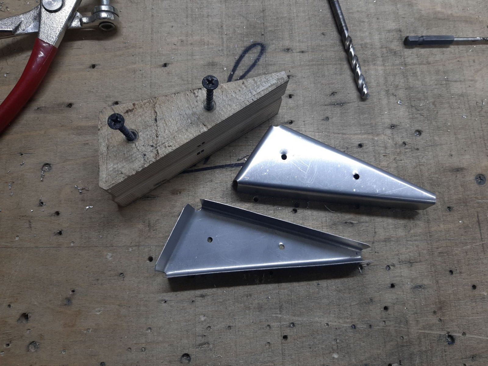

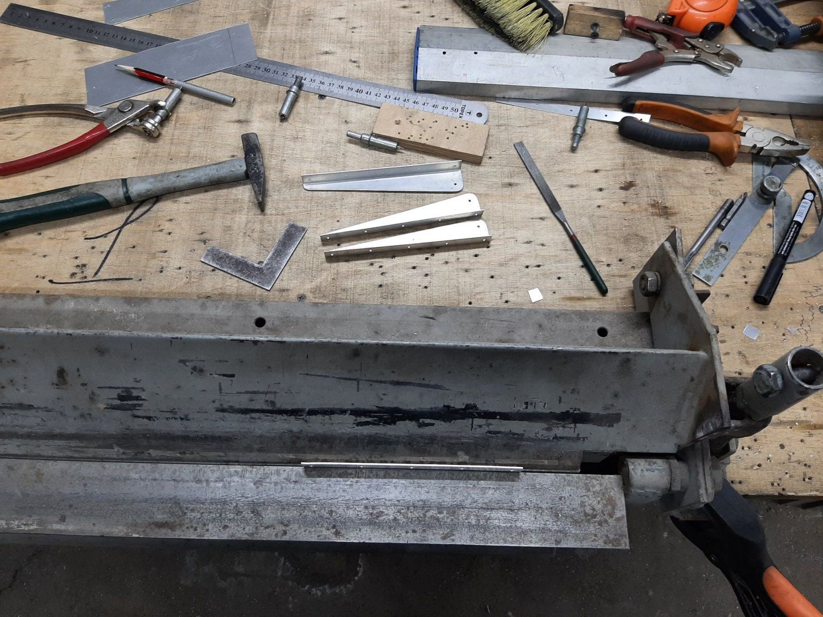

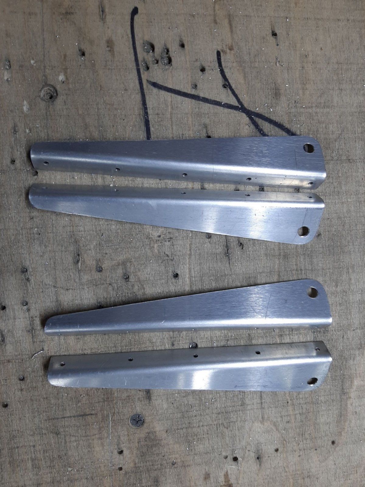

Отрезал лишнее. Для этого предварительно выставил и наметил

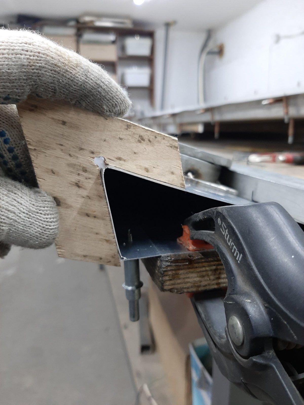

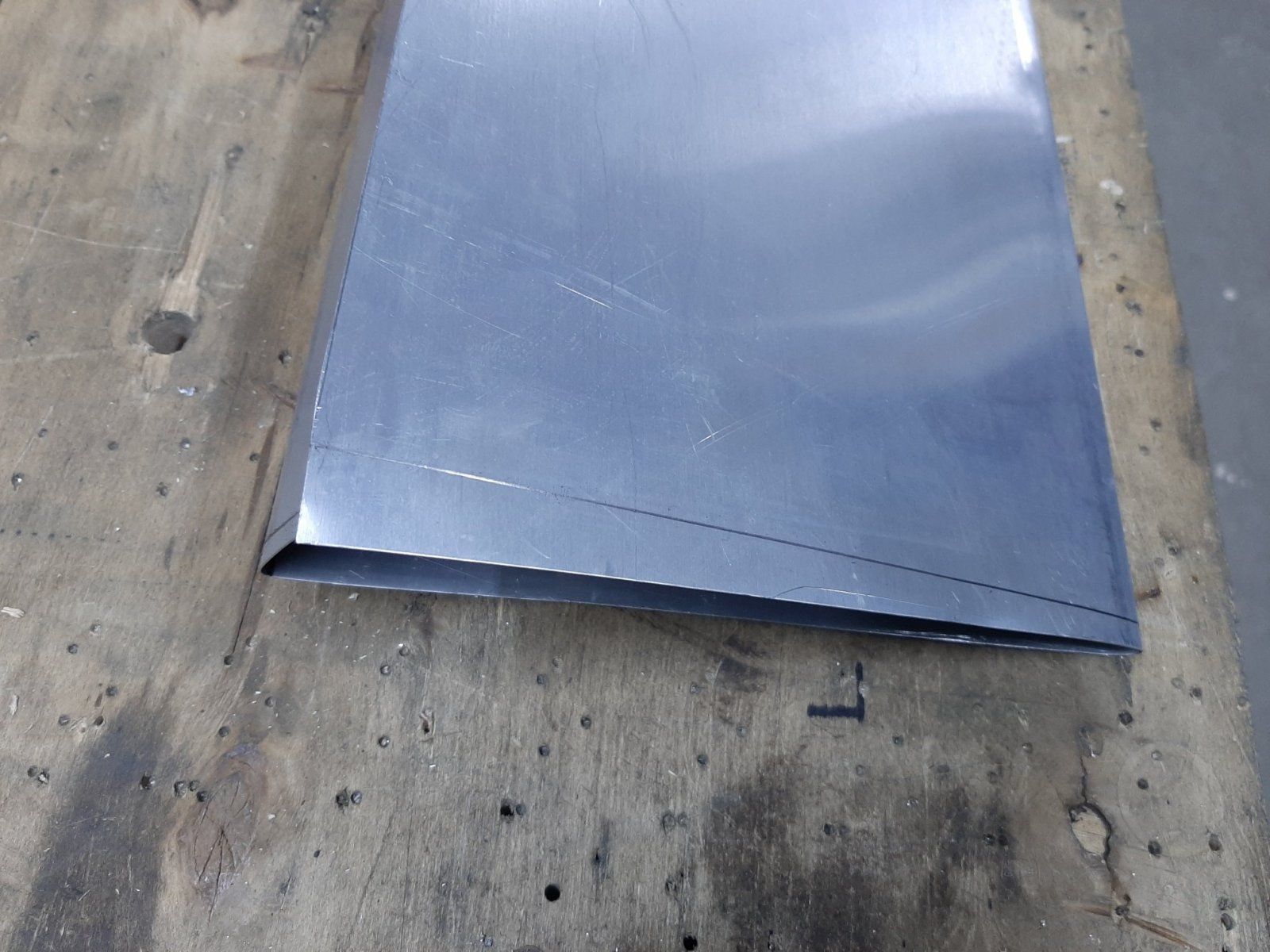

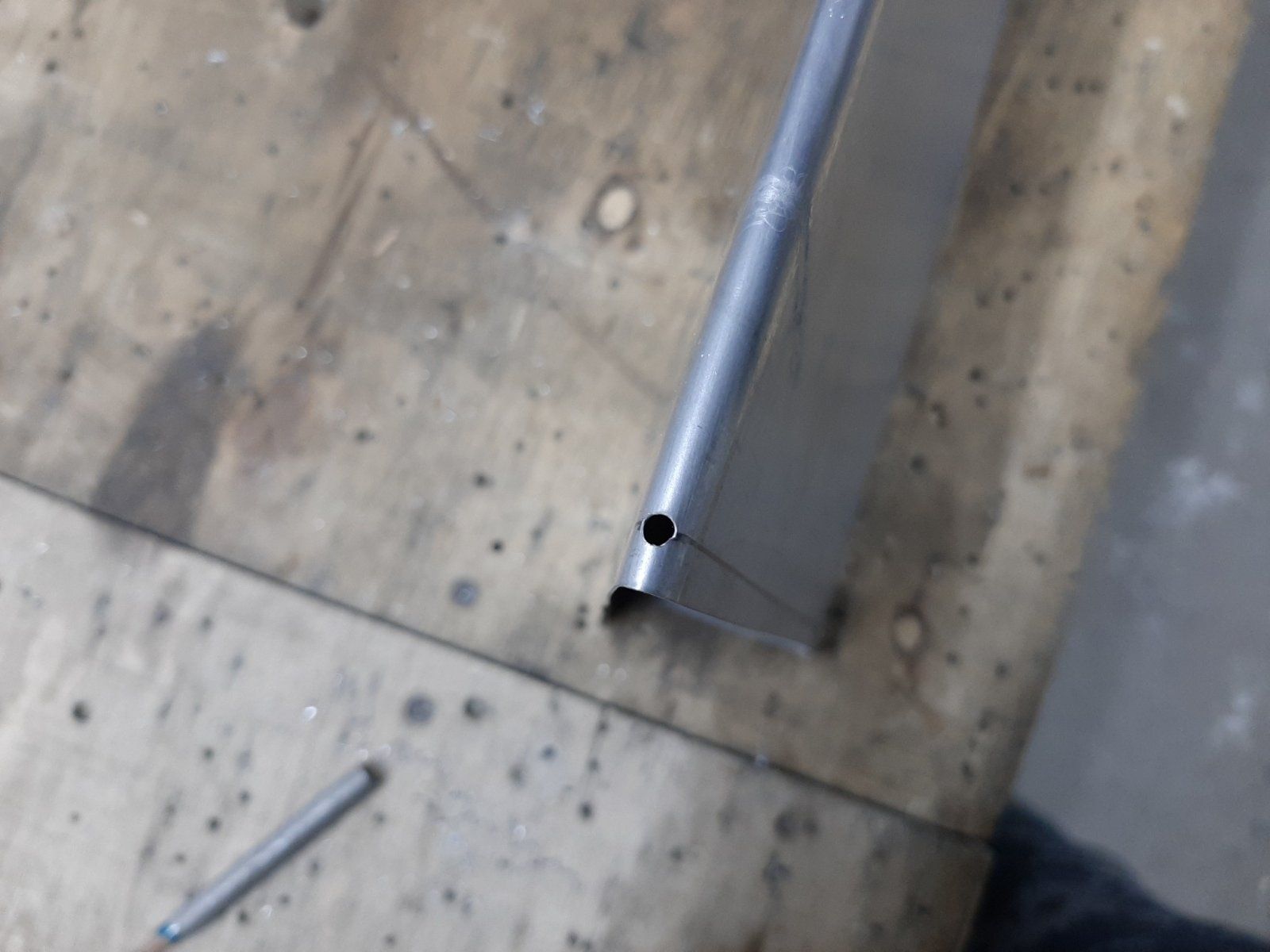

Отторцевал и задал нужную длину. Когда нужно обрезать гнутые элементы, в местах гиба сверлим отверстия, в общем случае достаточно 3.2 мм, и аккуратно отрезаем.
