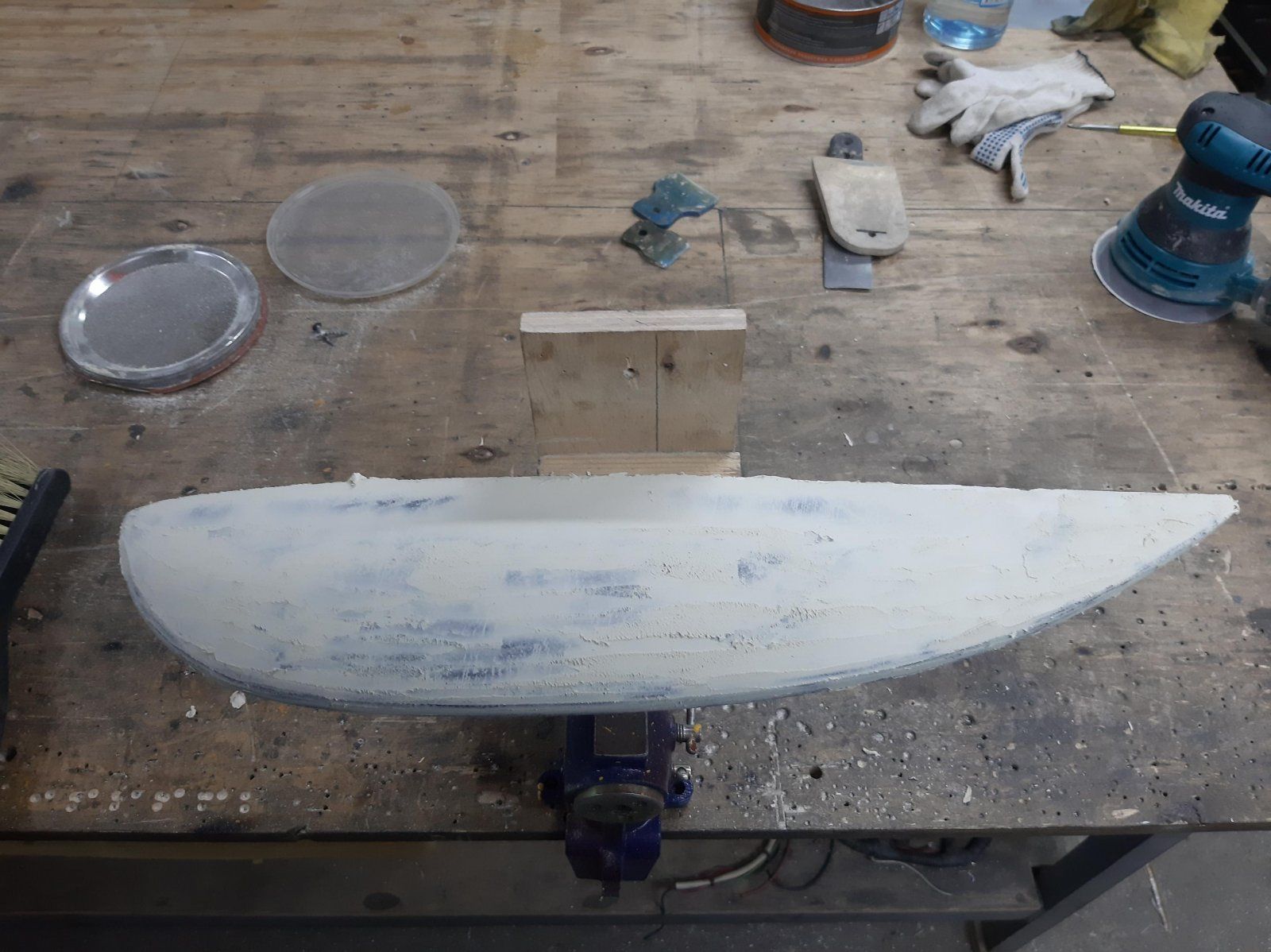

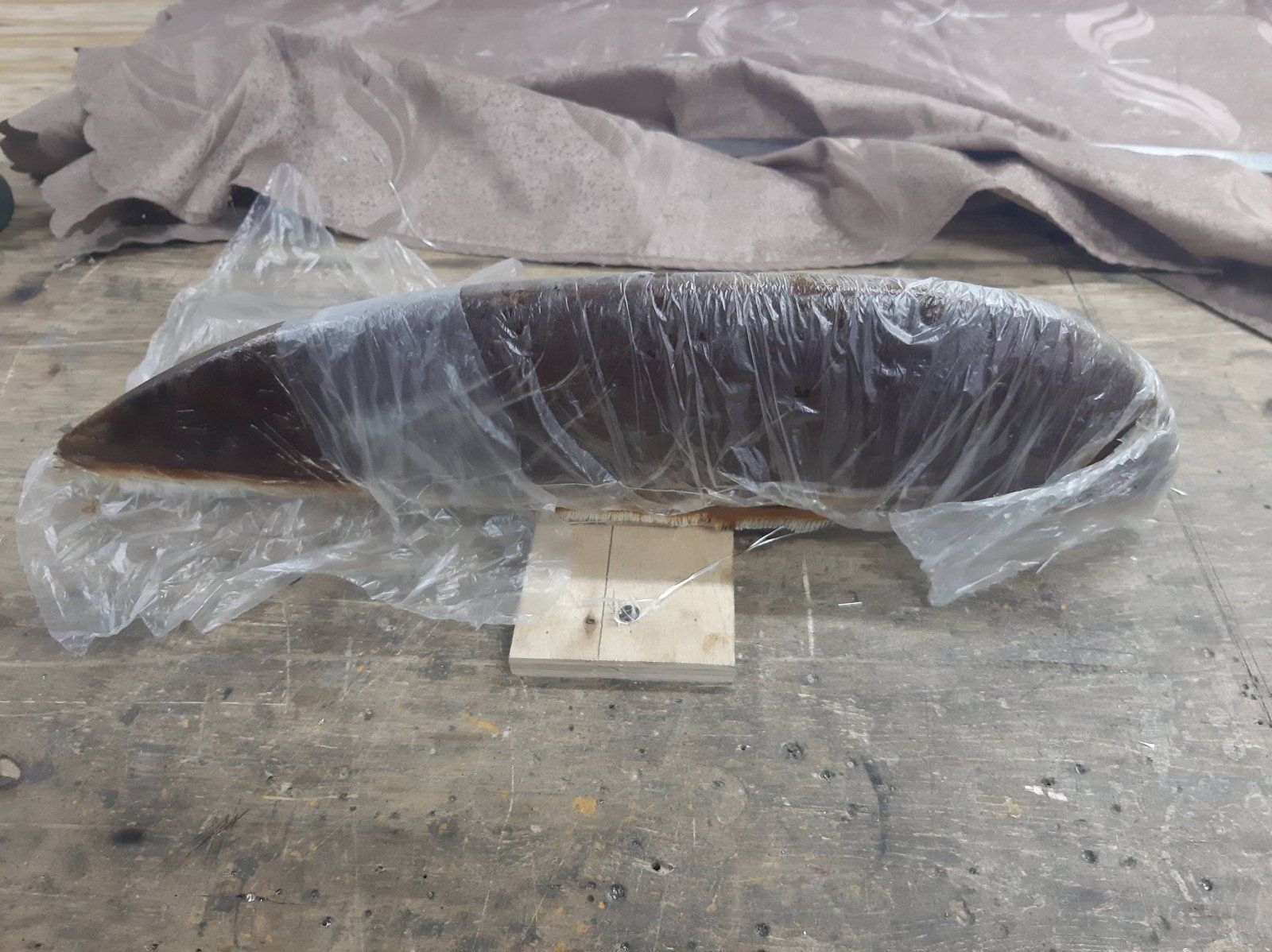

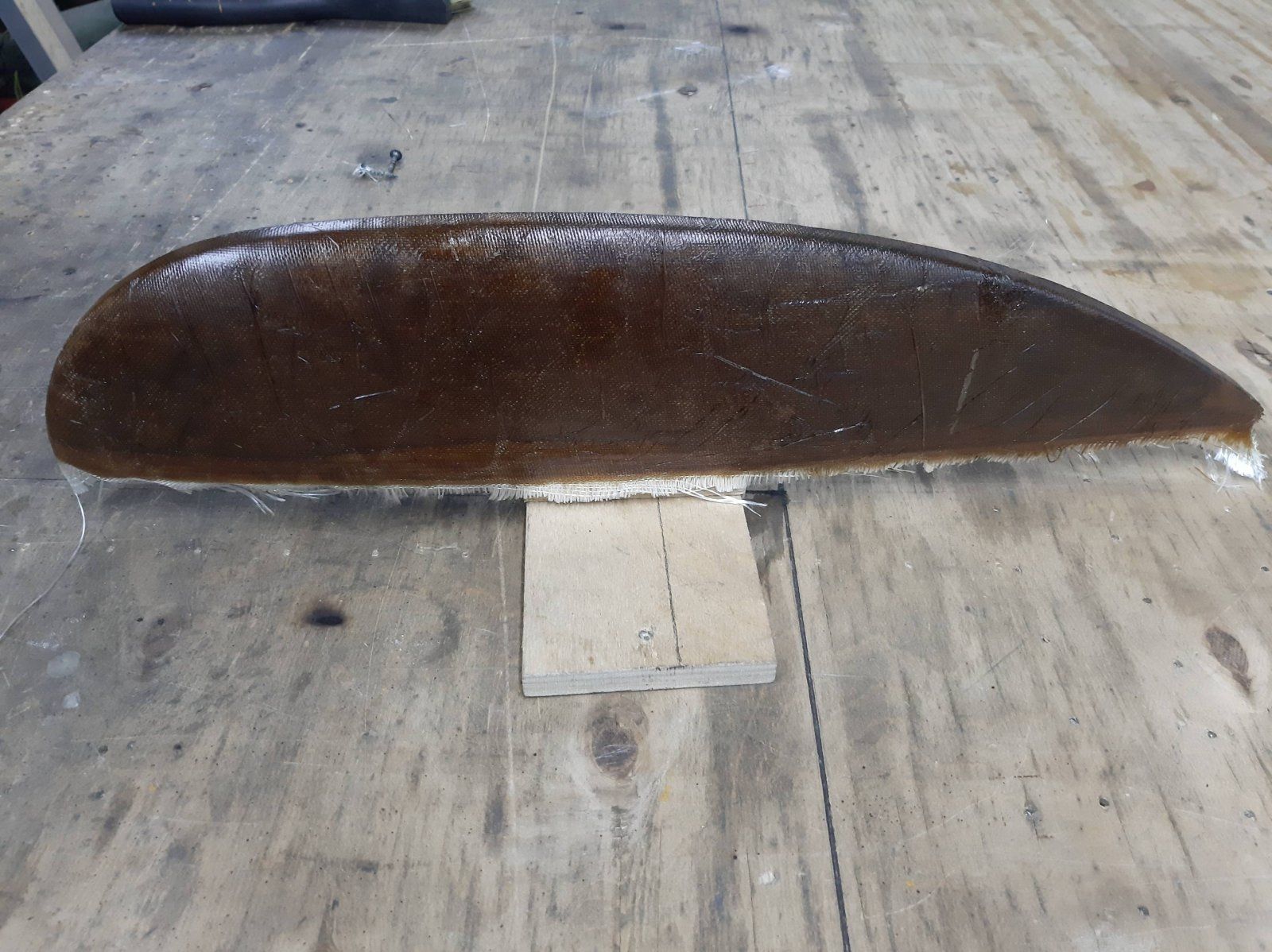

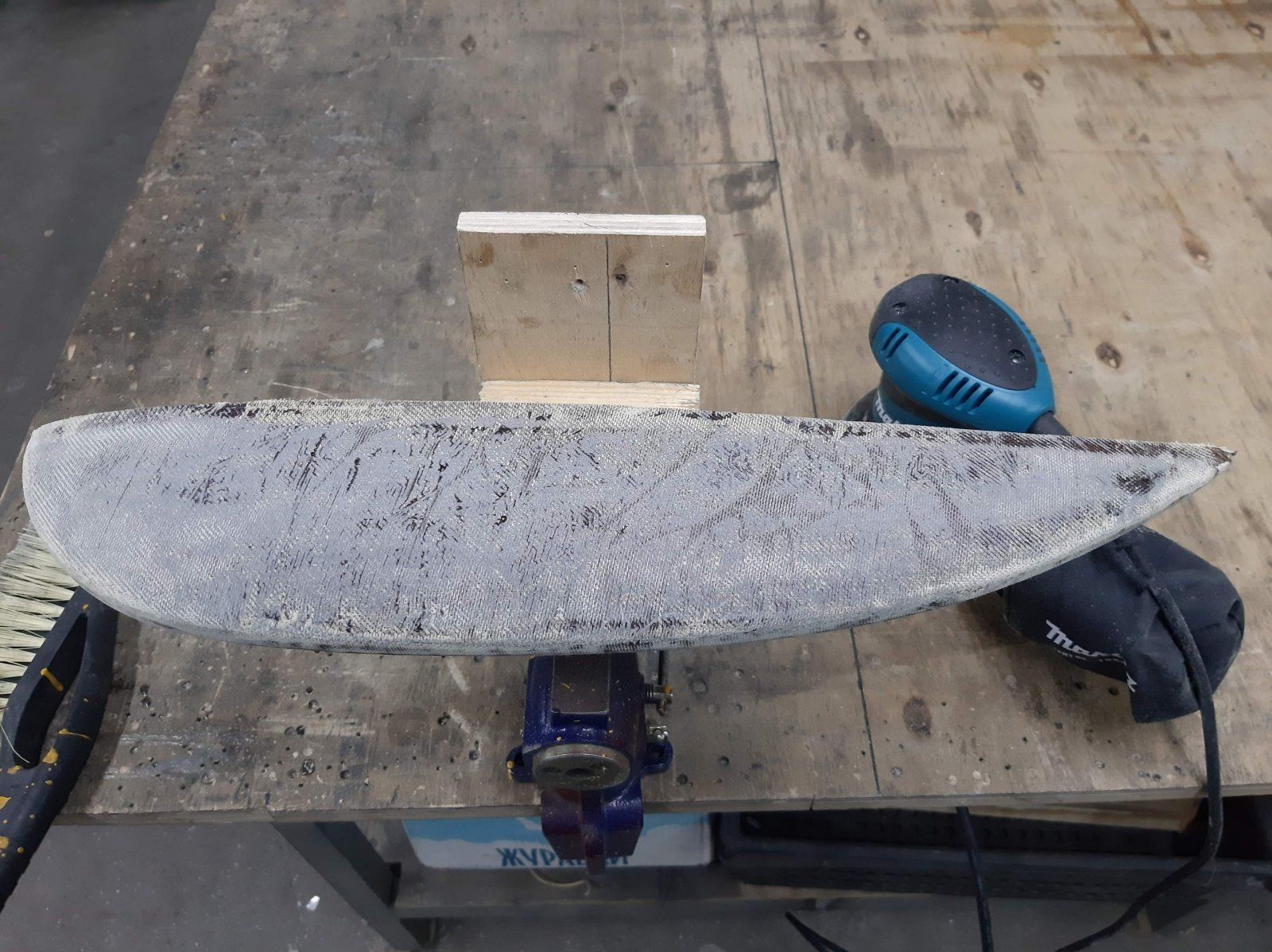

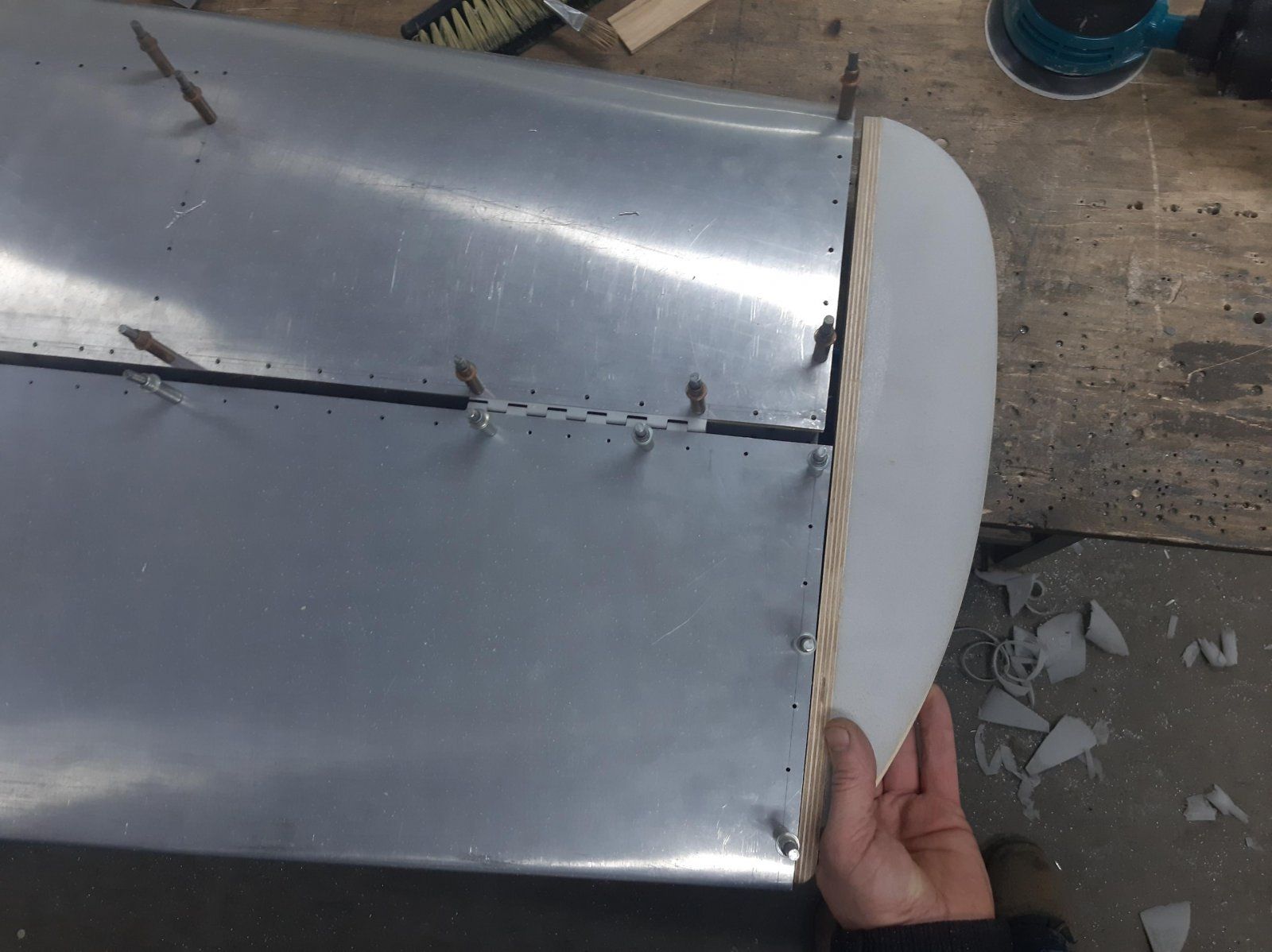

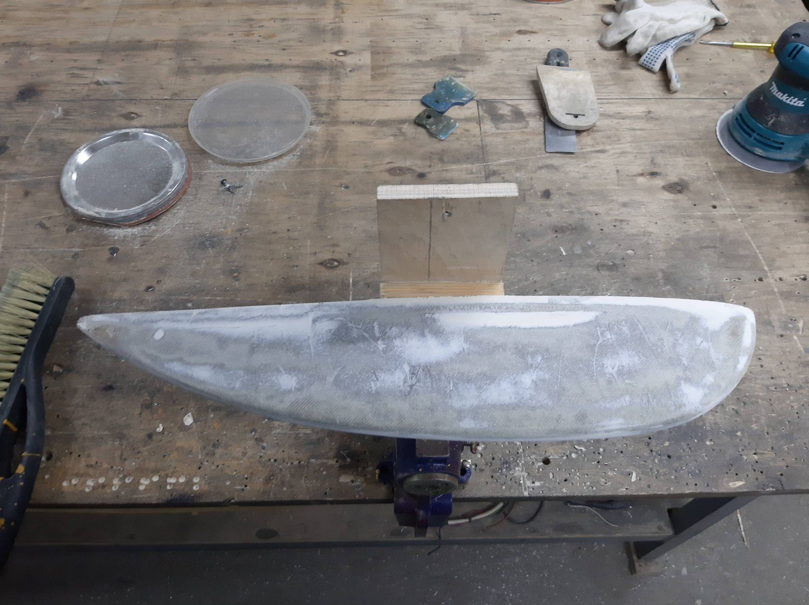

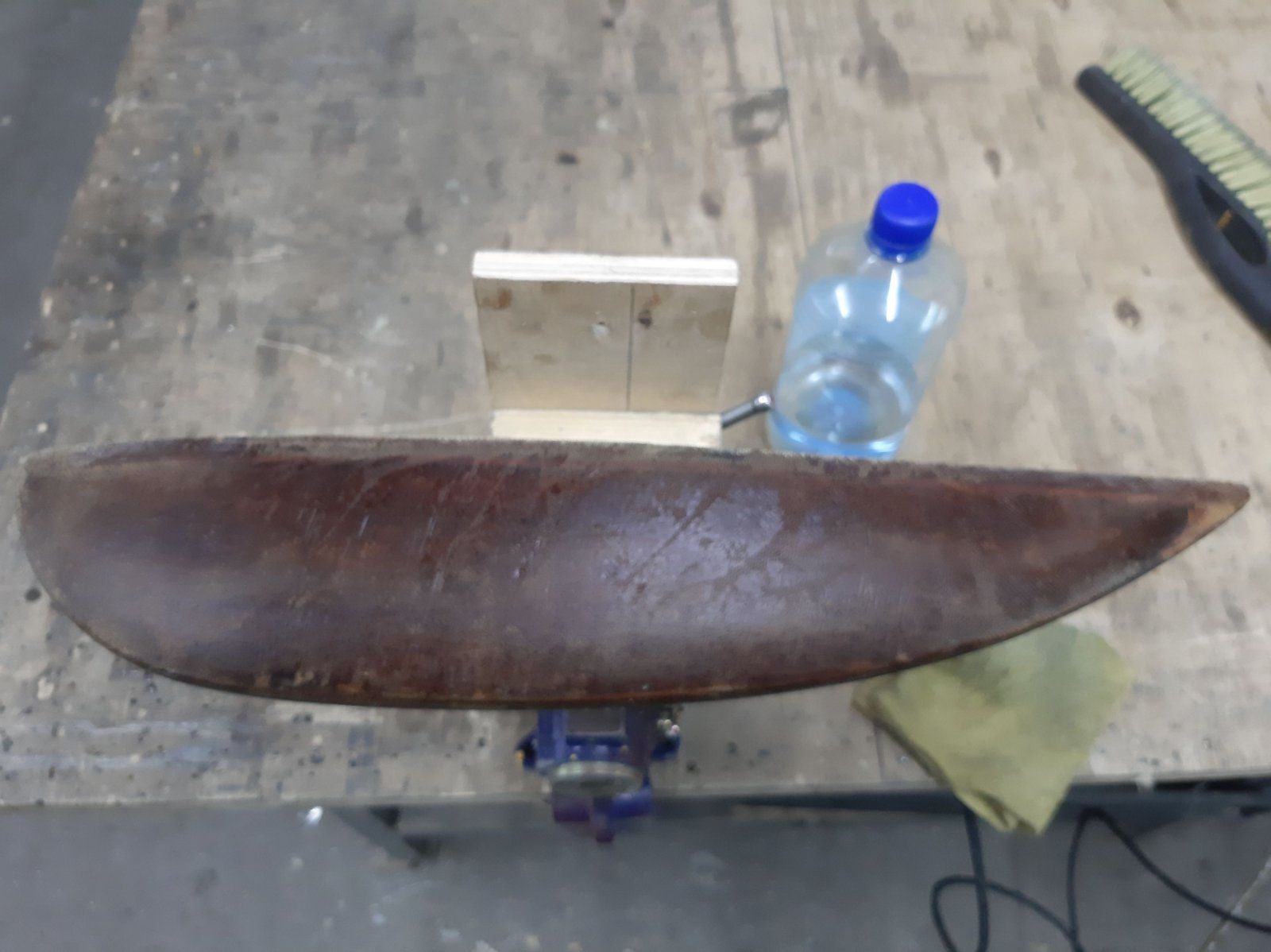

Должно получиться что то примерно такое. Приятный бонус что профиль симметричный и болван потребуется всего один.
Такими темпами к февралю самолёт готов будет
Ну это вряд-ли 🤣
а вот к девятому мая бы вылететь, это было бы здОрово.. традиция у нас такая, ко дню Победы самолёты новые обълётывать.. я пайпер свой помнится восьмого поднял..
На него rotax 582 можно поставить? В какую сторону изменятся характеристики?
Характеристики улучшатся кроме расхода топлива и раму придется двигать вперёд.
