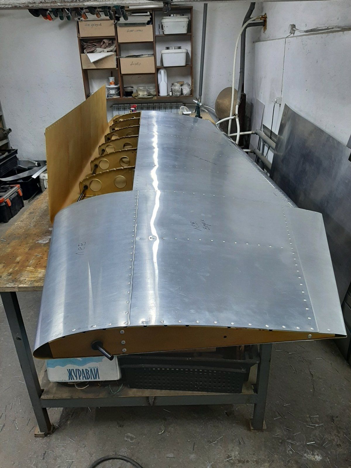

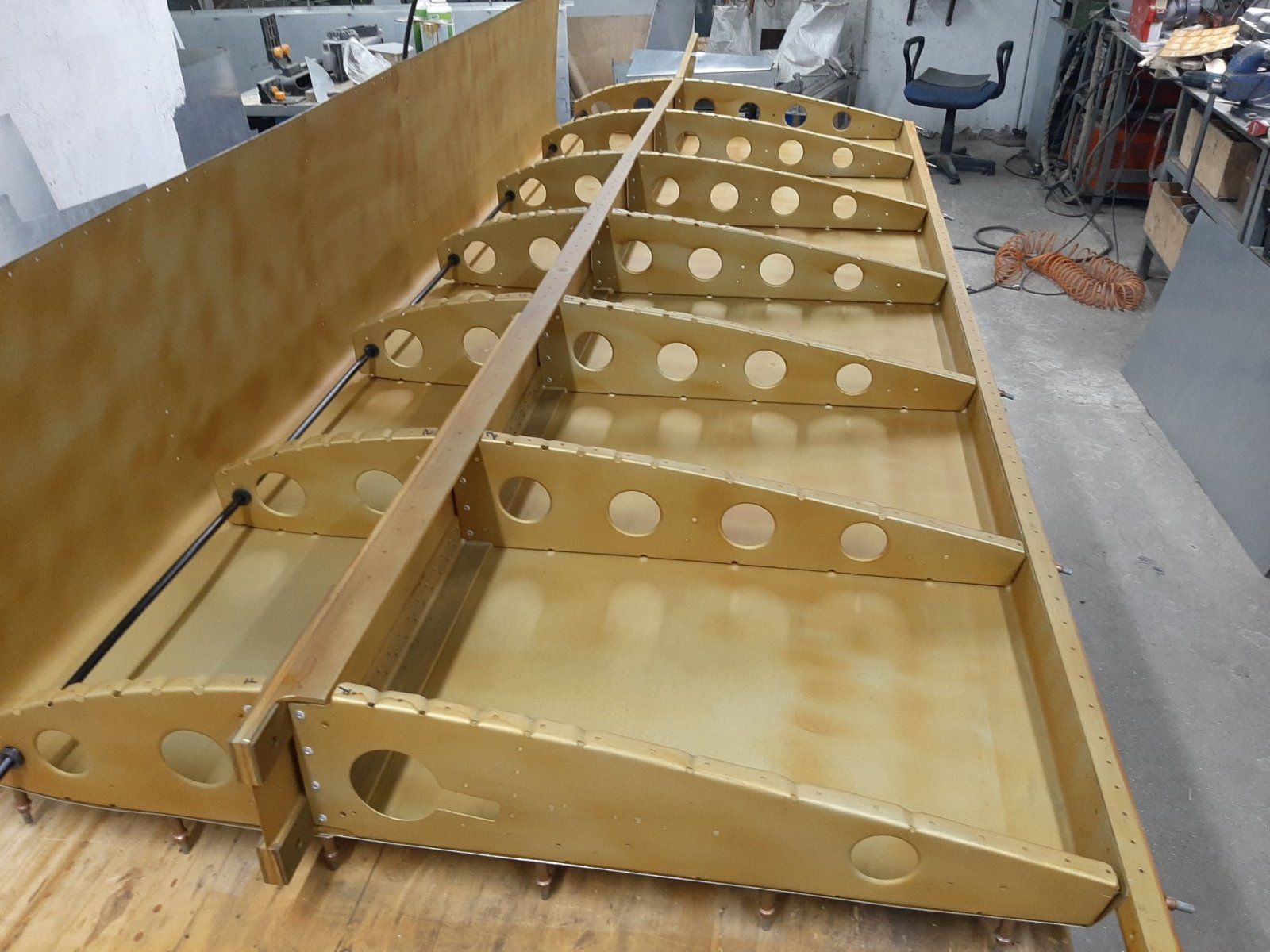

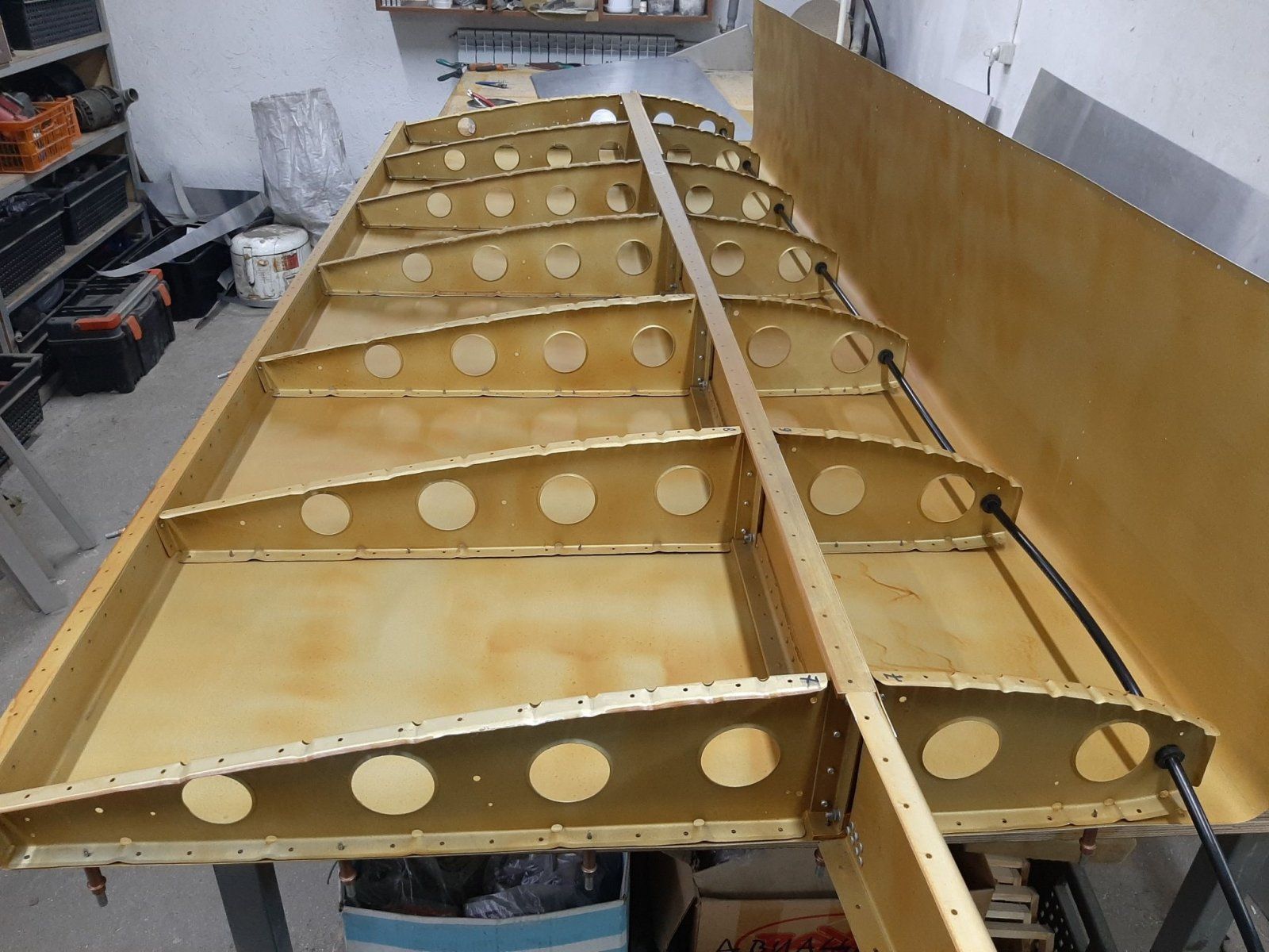

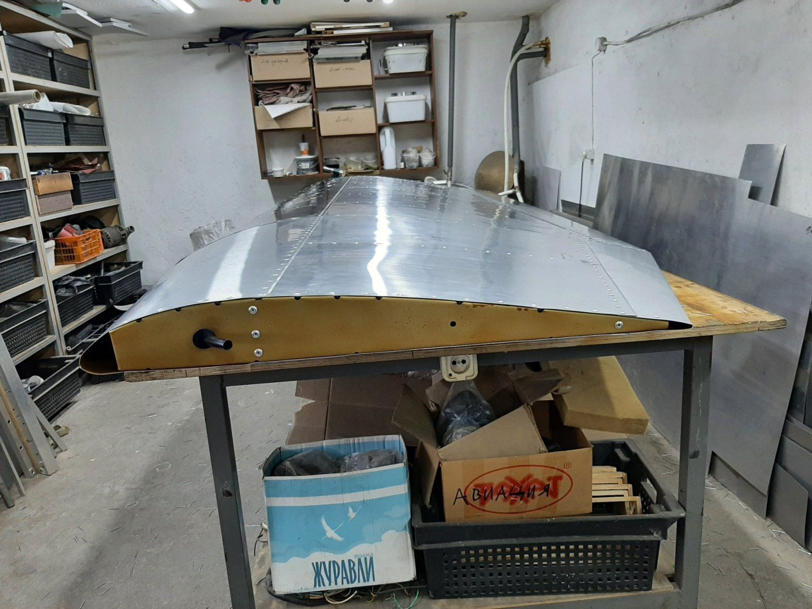

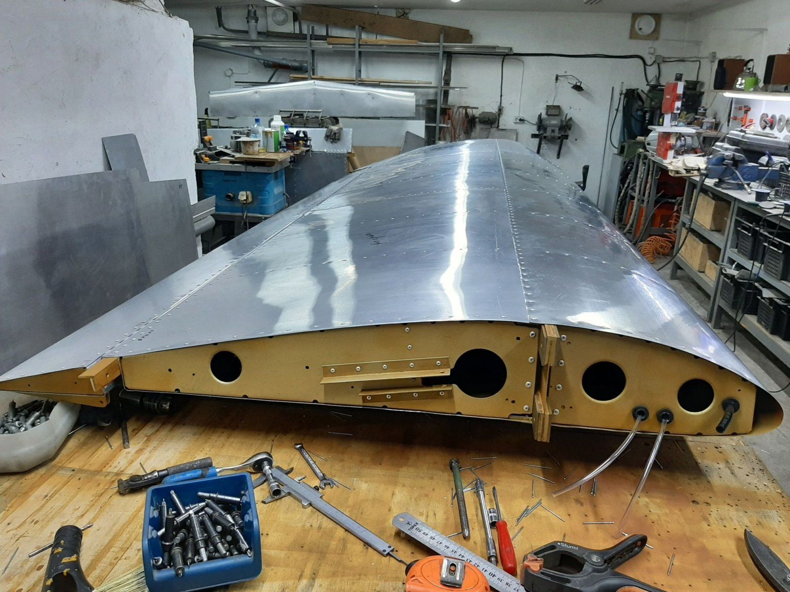

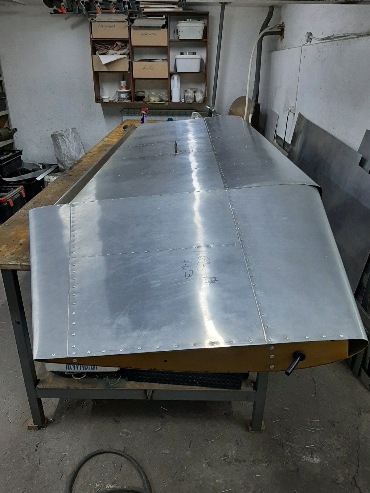

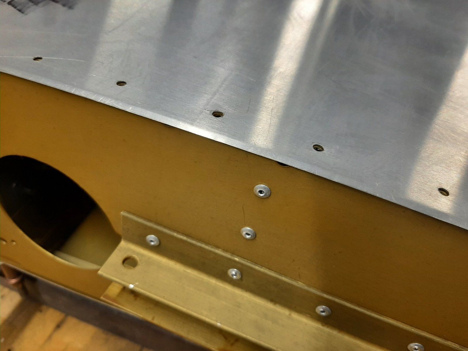

Я сейчас вспомнил законцовки на Пайпере.. там вообще никакого профиля нет, как ткань ляжет... а размер раза в два побольше будет.. а летит ведь здОрово 👍

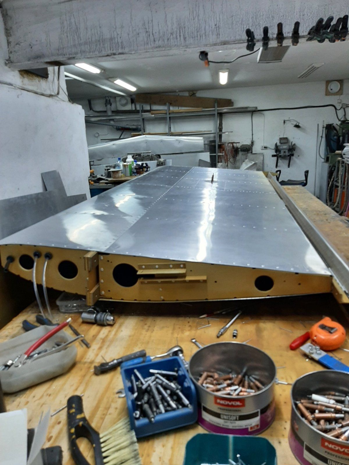

На весь проект уходит 9 листов 1.2х3.7 общей (с двух сторон) площадью 80м2, ну пусть уголки 20 метров добавят, это вышло 4 литра на весь самолёт.если дотошно посчитать площадь поверхности, то думаю вы будете сильно удивлены...
Все верно, только у нас лист три метра длиной 😏 я израсходовал 2.4 литра, на фюз с оперением остатков точно хватит ☝На весь проект уходит 9 листов 1.2х3.7 общей (с двух сторон) площадью 80м2, ну пусть уголки 20 метров добавят, это вышло 4 литра на весь самолёт.

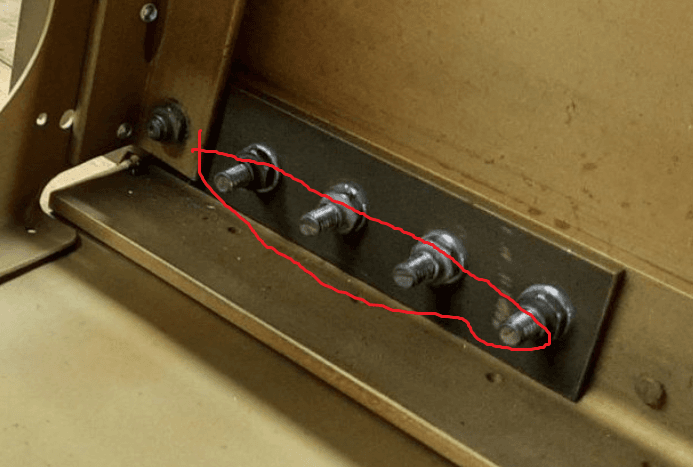

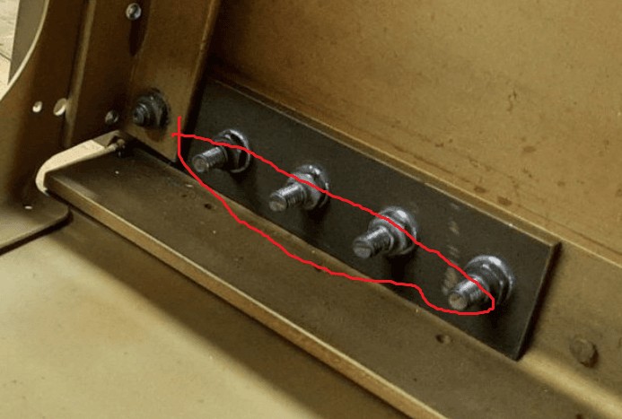

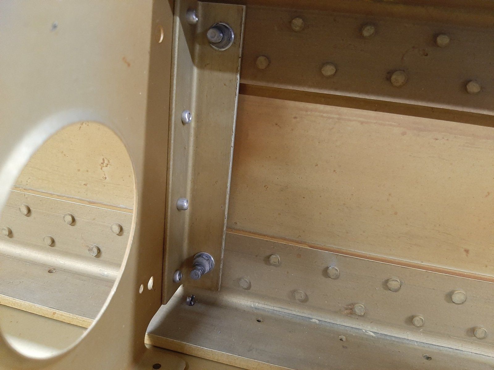

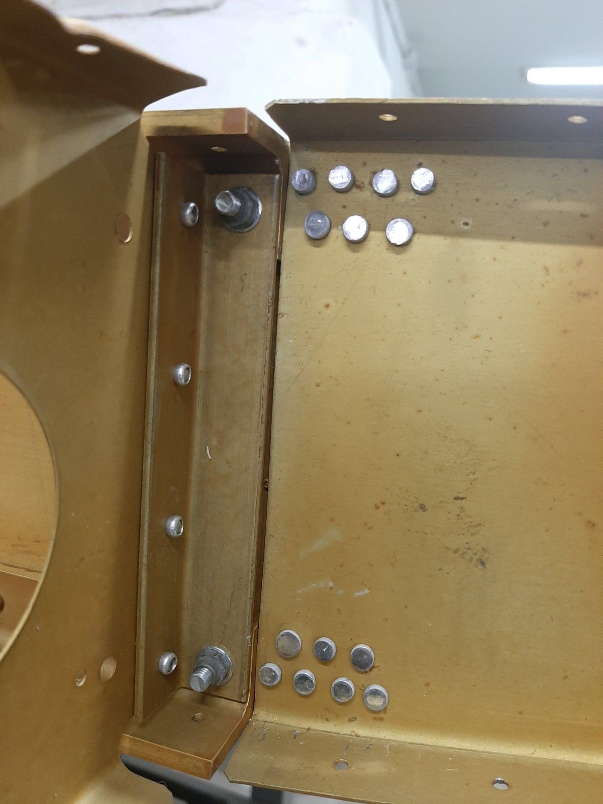

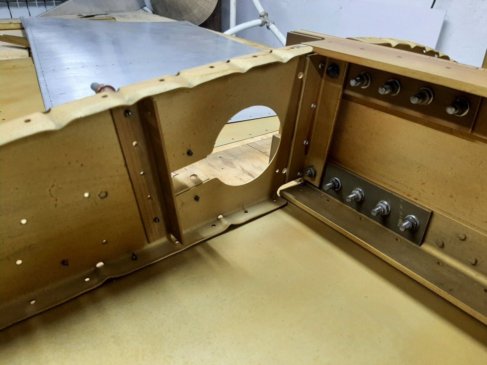

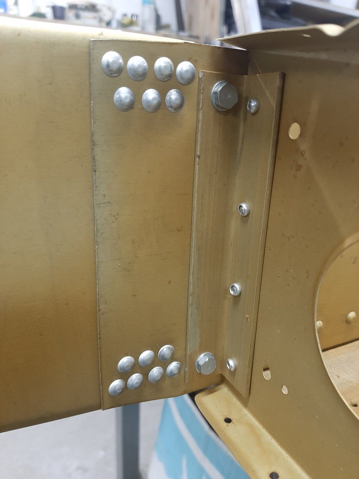

Я бы обрезал ))) и железяку погрунтовал бы.Крепеж везде ОСТ
"Железяка " прогрунтована, а вот болты резать я Вам не советую, я через это уже прошёл, ржаветь потом начинают только в путь!
Нужно размеры правильные подбирать - не придётся резать. При нормальной грунтовке (не для заборов с хозмагазина) не будет оно ржаветь. Тем более у Вас болты новые и без каких-либо очагов коррозии.вот болты резать я Вам не советую,
Чтото резьба длинновата, там тело болта в пакете есть?

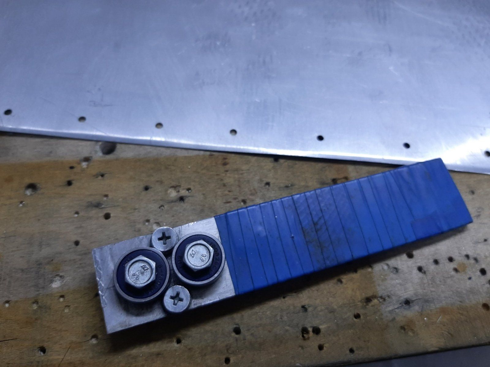

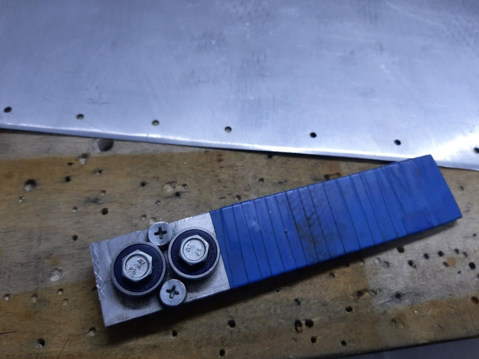

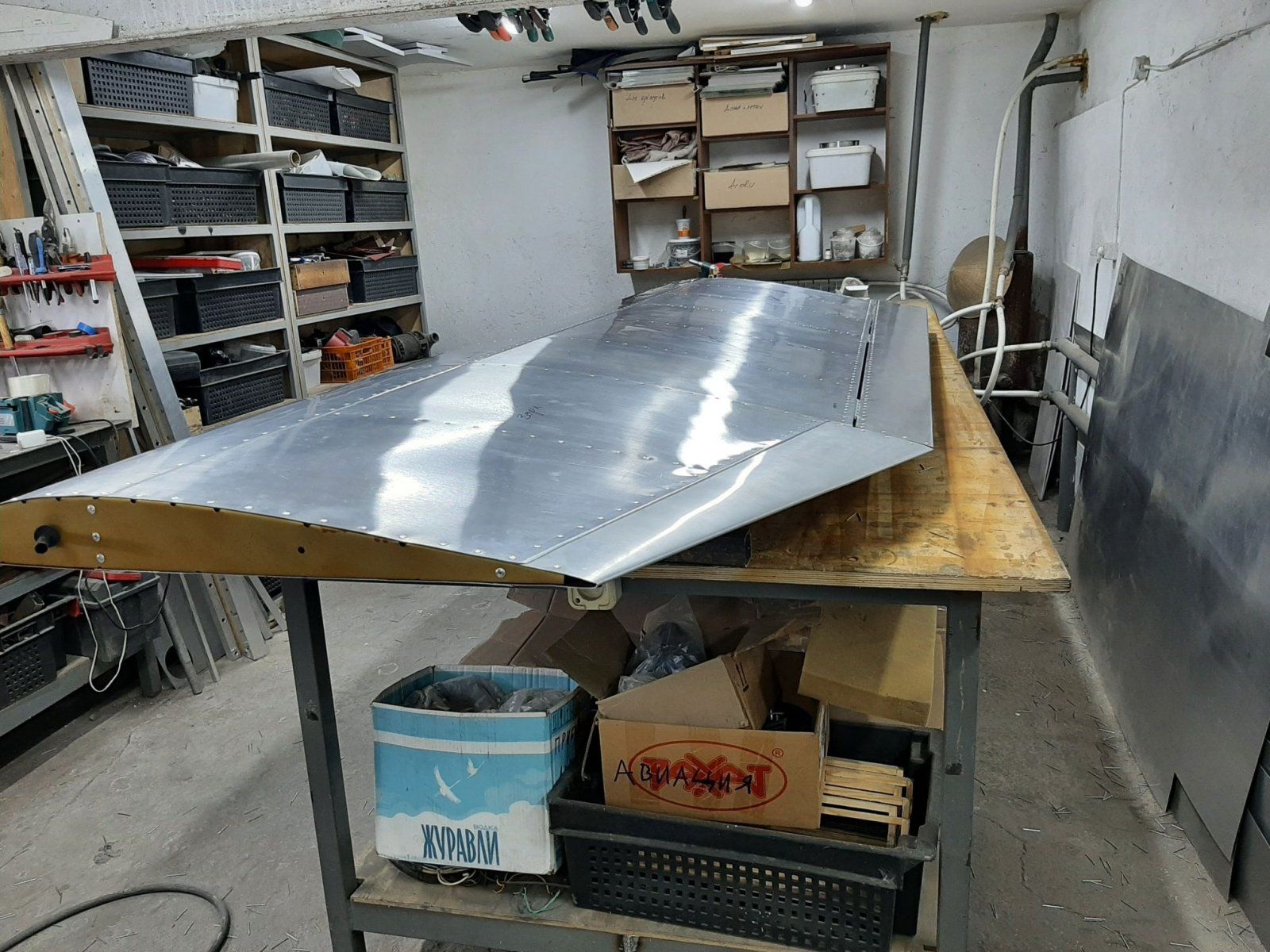

Кромка прокатывается подшипниками, а винтами регулируеться вылет ? Надо сделать. Спасибо за информацию !
hordi , а Вы, по всей видимости, полагаете, что Сергей, Омск не имеет навыка подбирать крепеж по толщине пакета?Нужно размеры правильные подбирать - не придётся резать.
