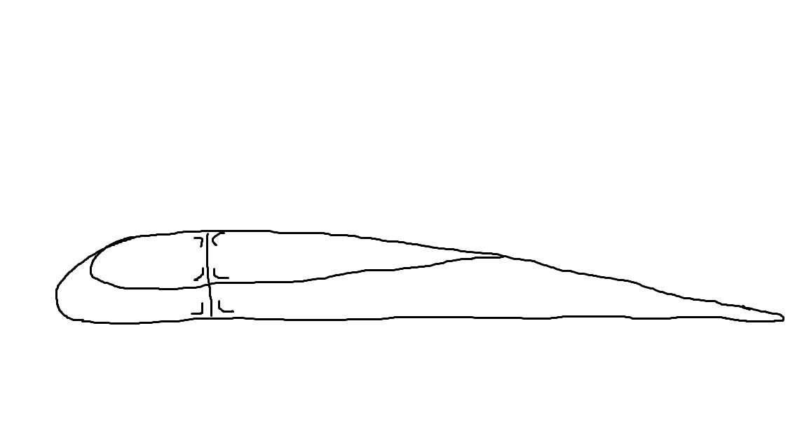

Это не его хитрость. Это стандартное решение для получения геометрической крутки путем установки каждой последующей нервюры с прогрессивно меняющимся углом по отношению к лонжерону. Естественно нервюры должны быть изготовлены соответствующим образом, я тоже так делал.
В этом случае лонжерон не закручивается, а находится в одной плоскости от корня до законцовки.

Вторя и третья нервюры законцовки плавно уменьшены по длине,соответственно хорды умеьшились и ушли вверх до соприкосновения с верхнй дужкой профиля. По от отношению к этим хордам угол атаки конечно уменьшился. Сергей специально показал на фото две профильные трубы,привязанные к верхней обшивке ( или к нервюрам) консоли и к ним он придавил нервюры законцовки. В итоге, вся верхняя часть профиля крыла находится в одной и той же позиции. Изменилась только геометрия нижней части профиля, а срыв потока ожидается сверху.Что его может предотвратить? Визуально тоже крутку не видно.

Прочертите среднюю линию профиля и камбер (чтобы долго не писать и не говорить: максимальная вогнутость профиля) - сразу увидите что получится. Все чудеса происходят вокруг камбера...........

Линии хорд начального и концевого профиля покажут наличие крутки. Однако профили в этой части получаются с неизвестными характеристиками. Наверное дедушка расчитывал на интуицию.

Вы чересчур теоретизируете, видно груз науки давит. Дедушка знает, что нужно обеспечить строительную высоту профиля, и пофиг, какая фигура там будет нарисована.

Как произошло закручивание? Никаких усилий для крутки приложено не было.Я ожидал,что Вы развернёте немного основной лонжерон законцовки, а под кончик второго что-то подложите перед окончательной сверловкой.
Тут думаю лучше всего ответил
Крутка,скорее всего, запроектирована изначально. Никто ничего не закручивал.
По такой схеме, примерно:
В мануале никаких рекомендаций по поводу крутки нет, поэтому сделал именно так как показано на картинке.
