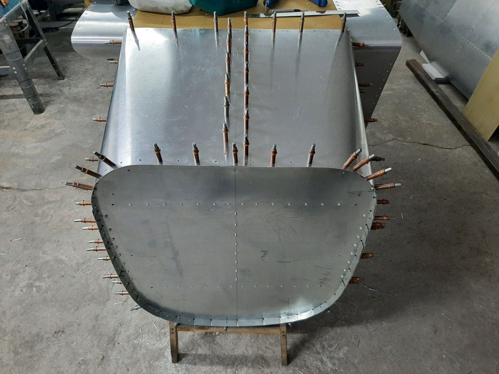

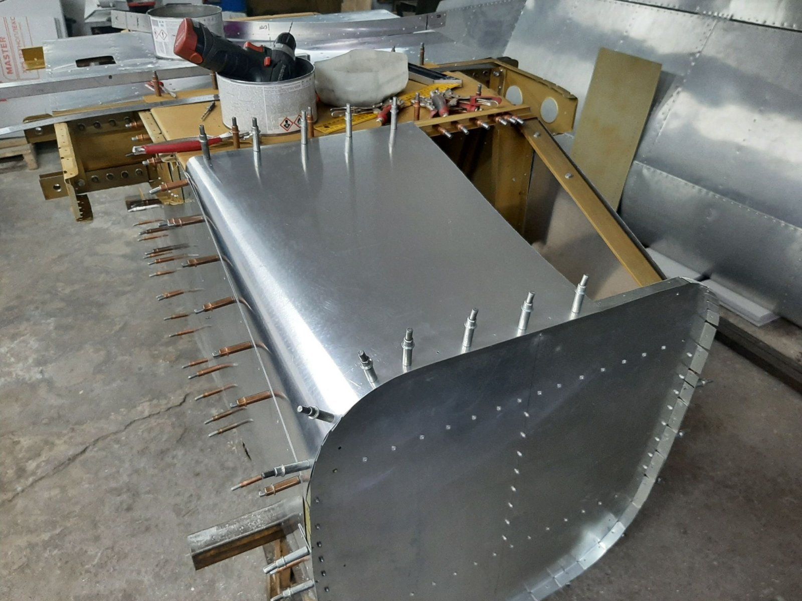

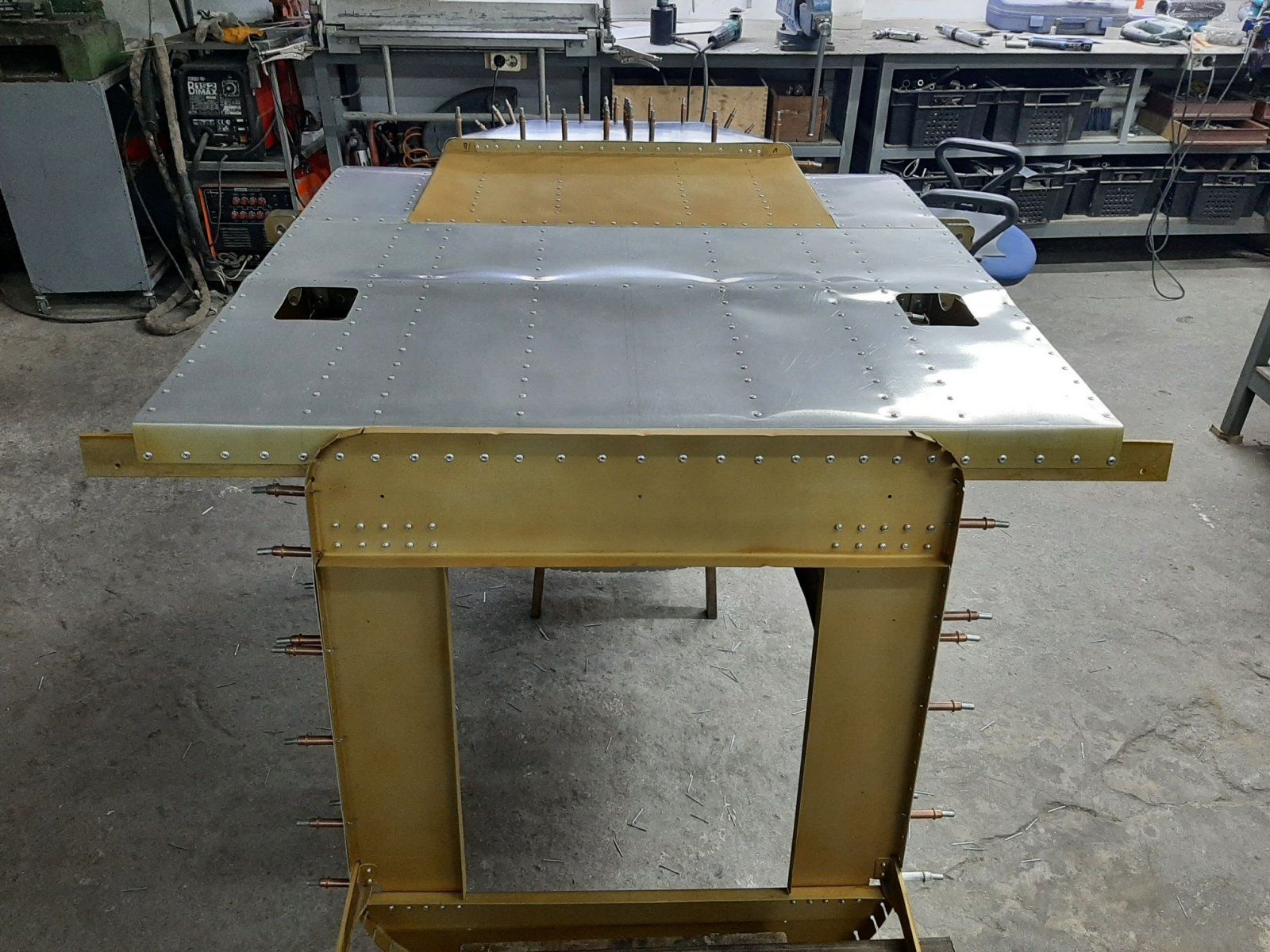

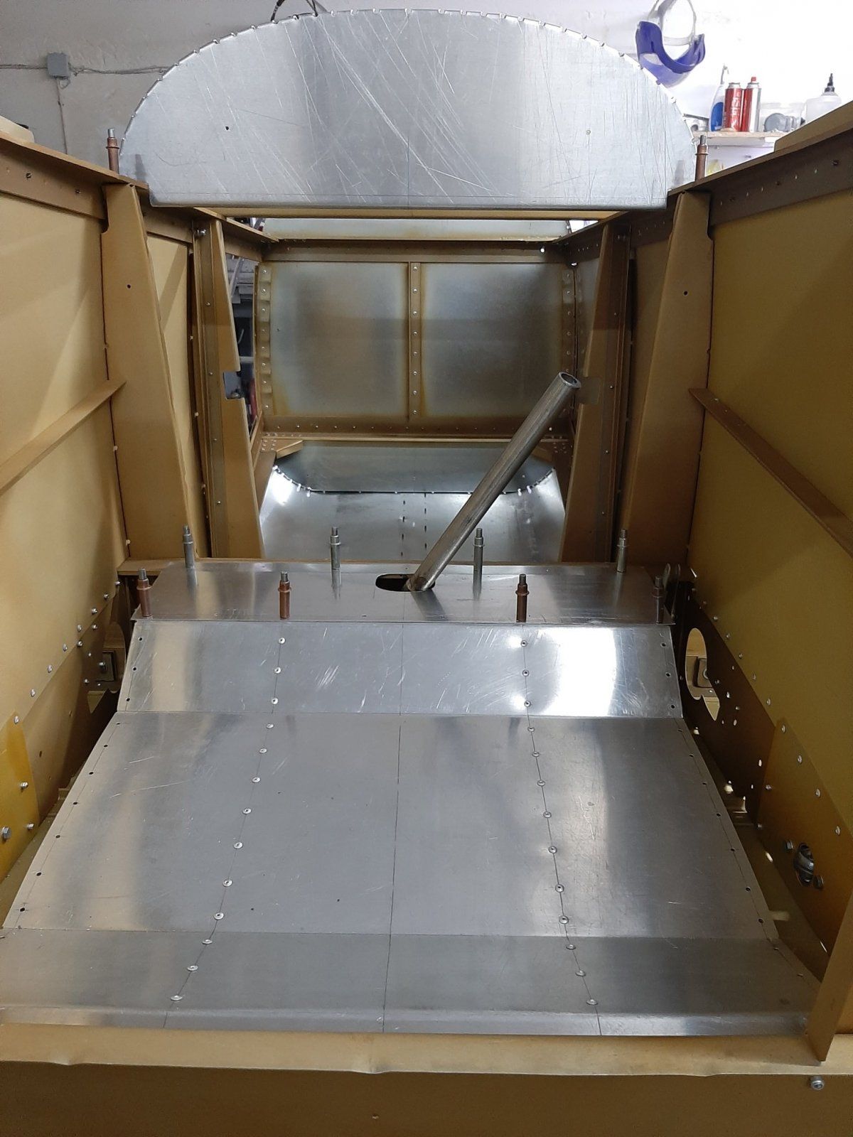

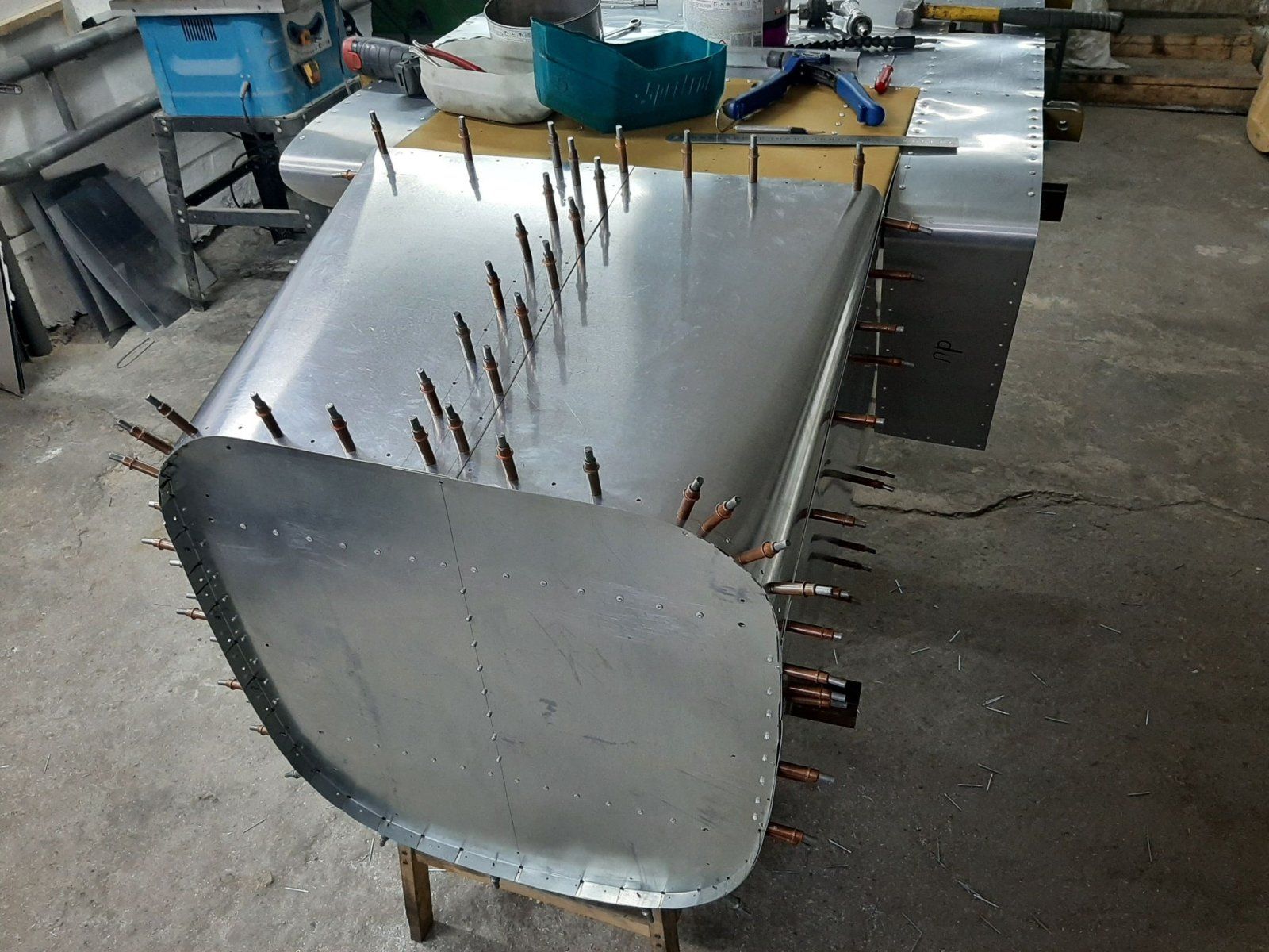

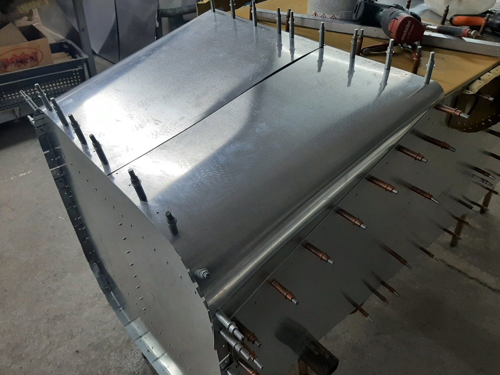

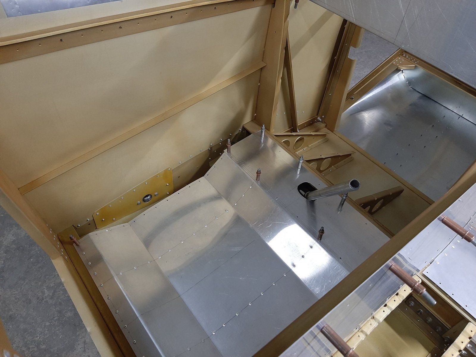

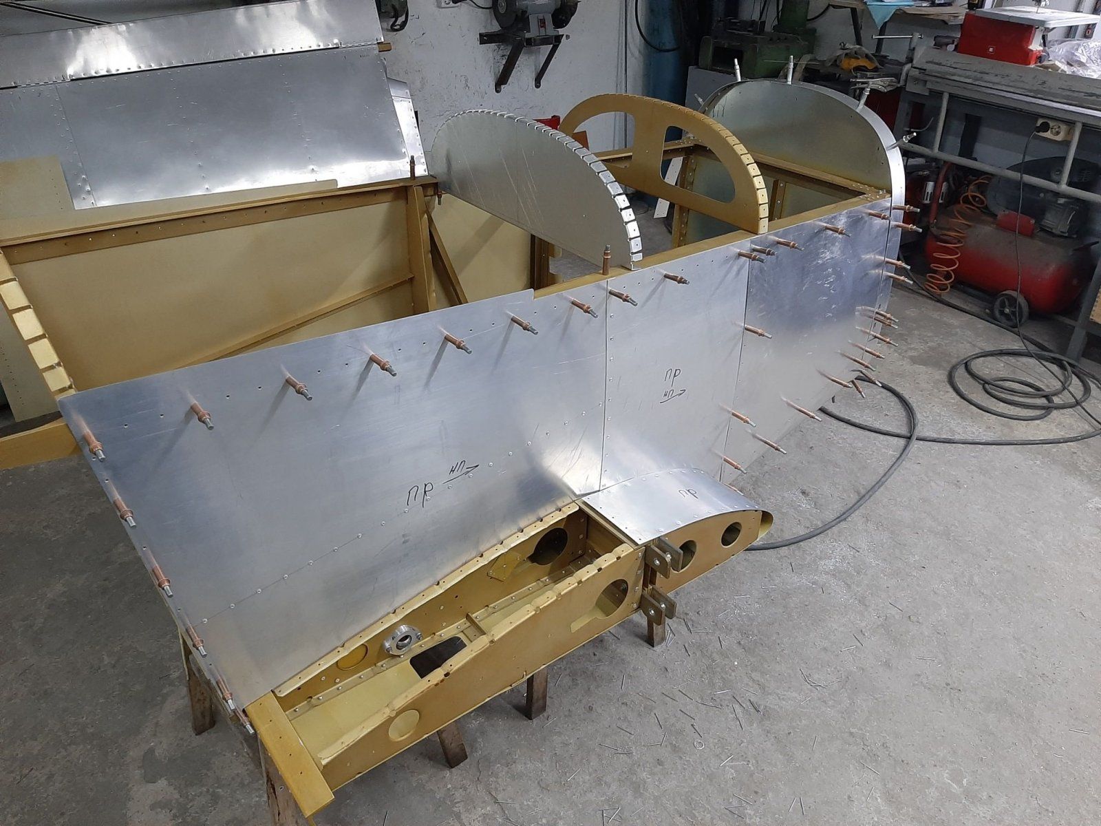

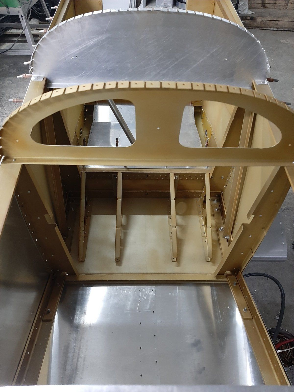

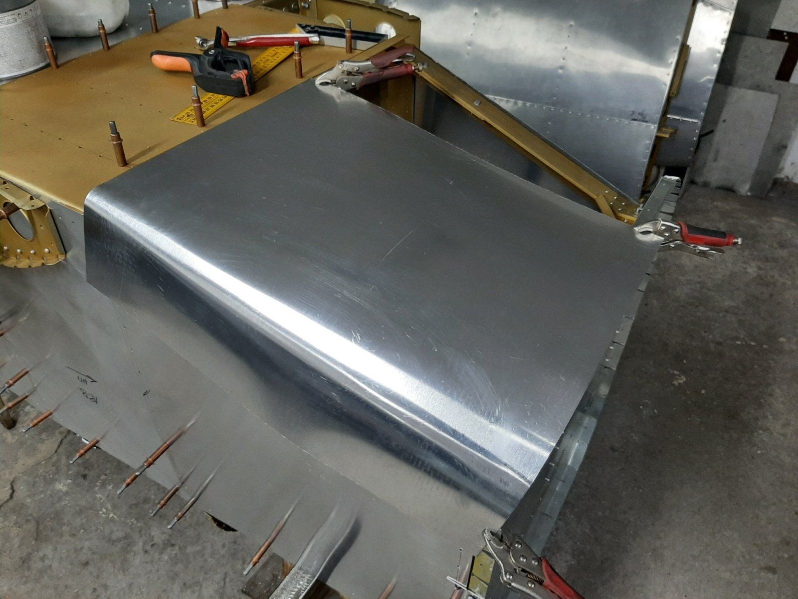

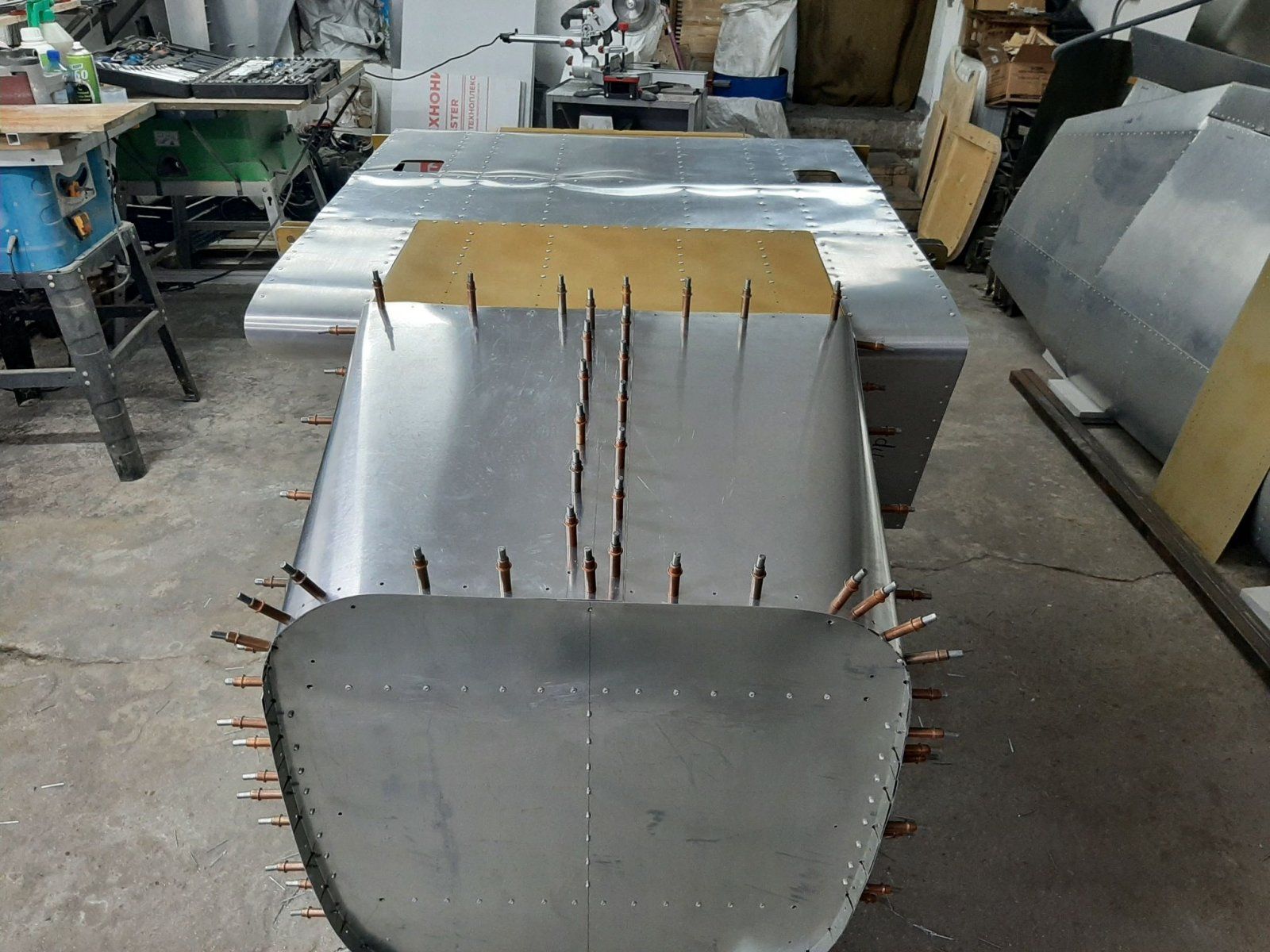

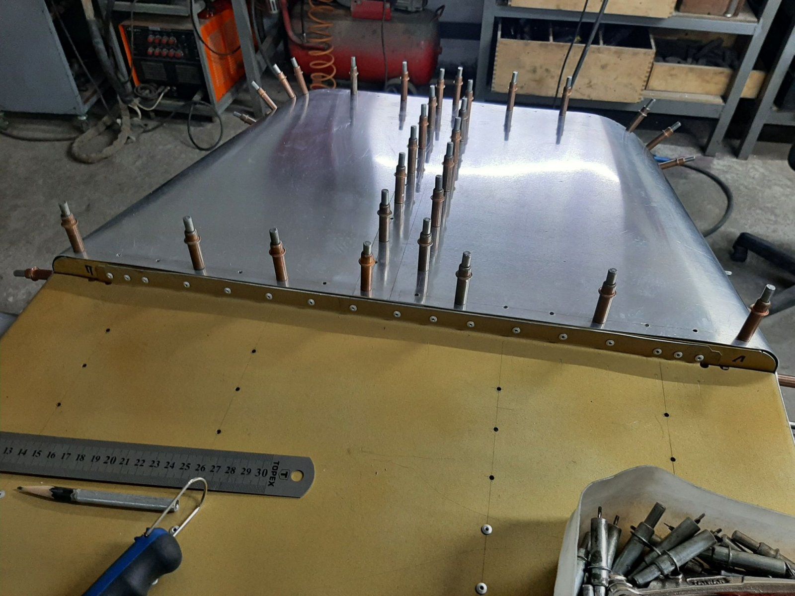

Частично проклепал борта с обоих сторон, вообще я стараюсь клёпку оттягивать до последнего, что бы иметь маневр, но клеки не бесконечные.. надеюсь все будет хорошо

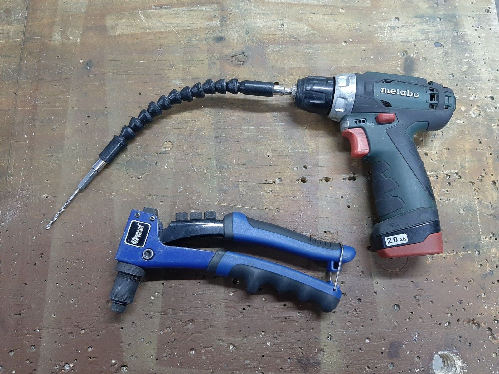

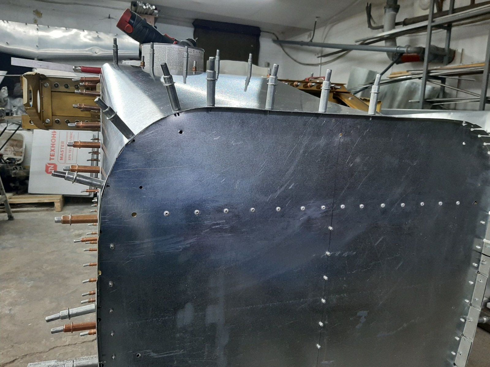

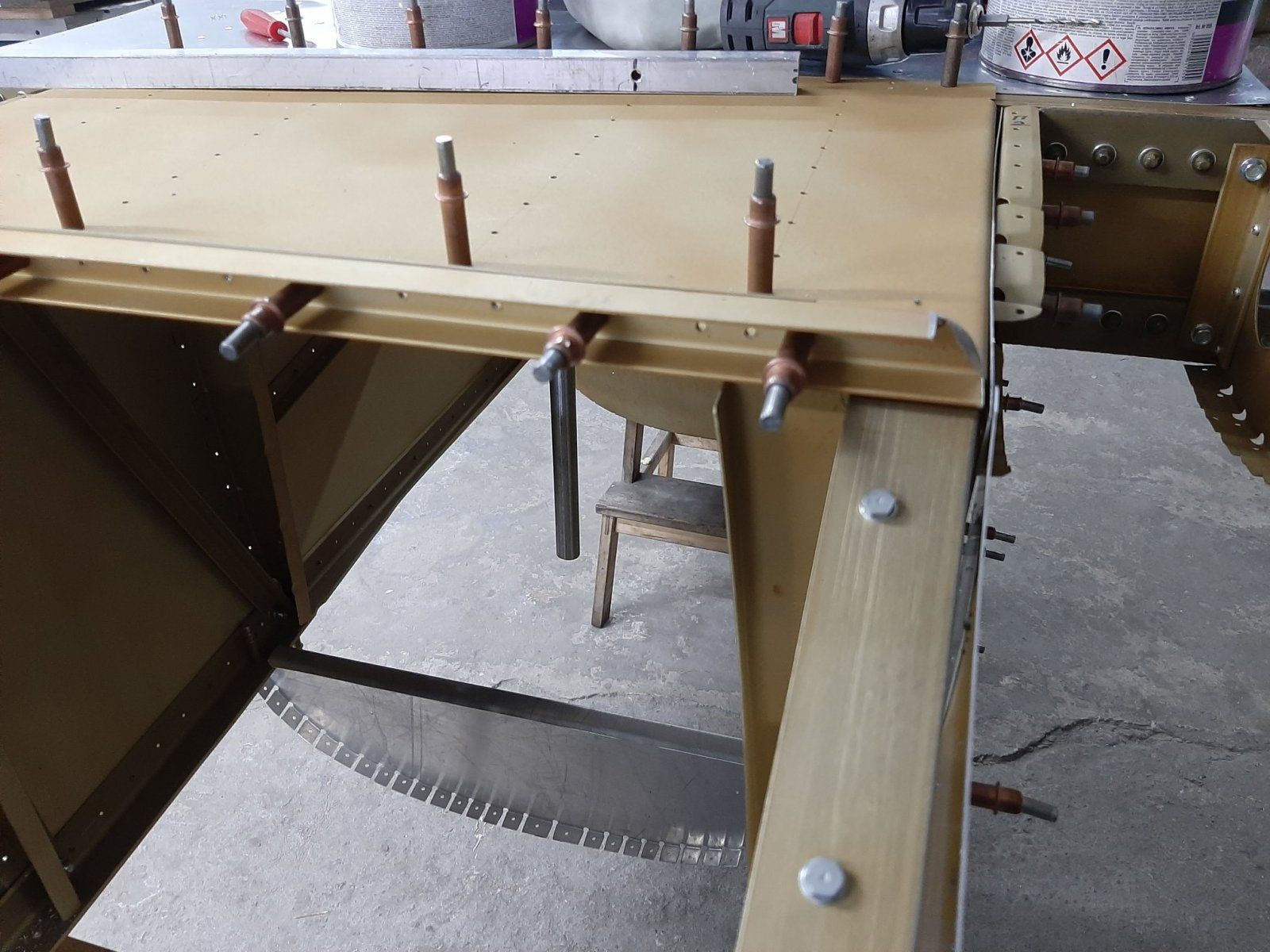

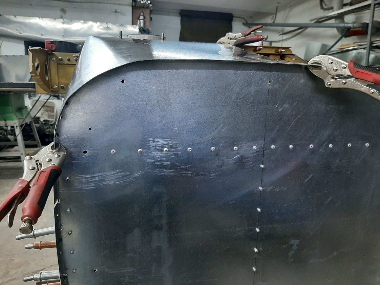

Вот такое приспособление к шурику достаточно хорошо облегчает сверление в труднодоступных местах, проверено. А ещё ручной клёпальщик с маленькой головкой бывает полезен когда пневмо не подлезть
