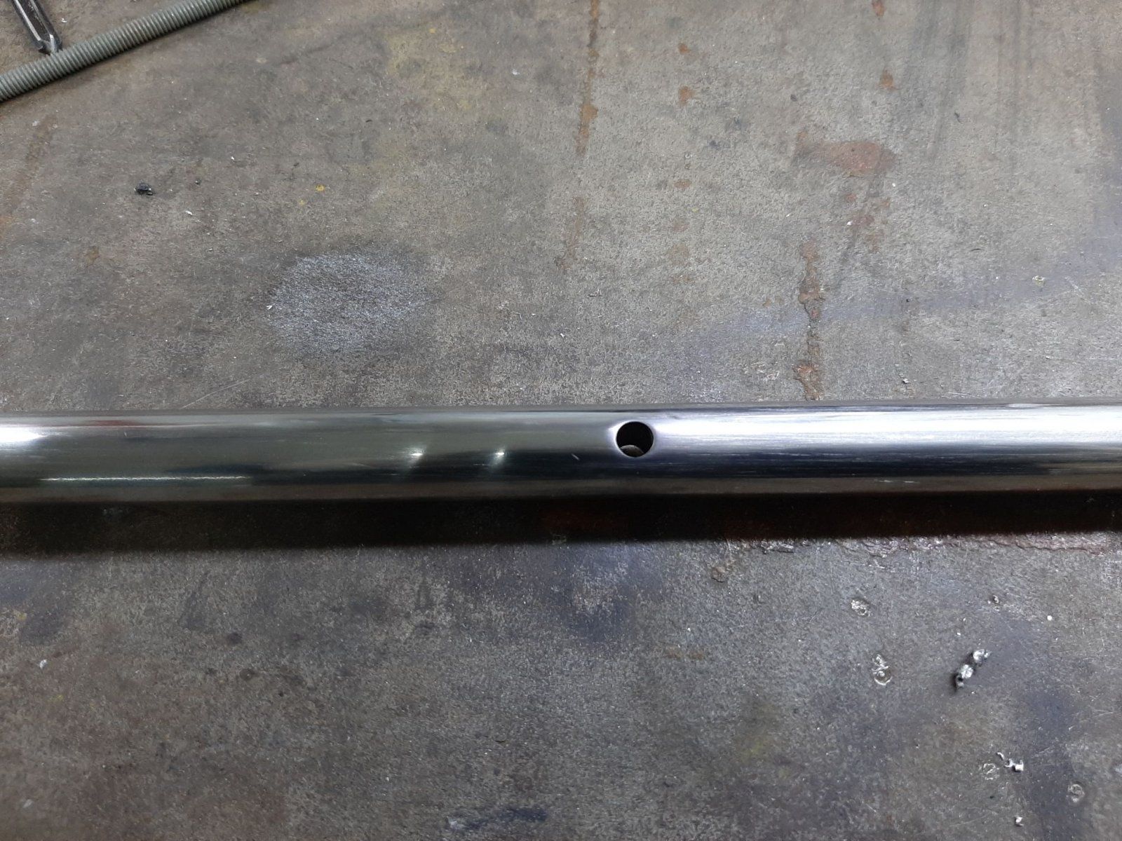

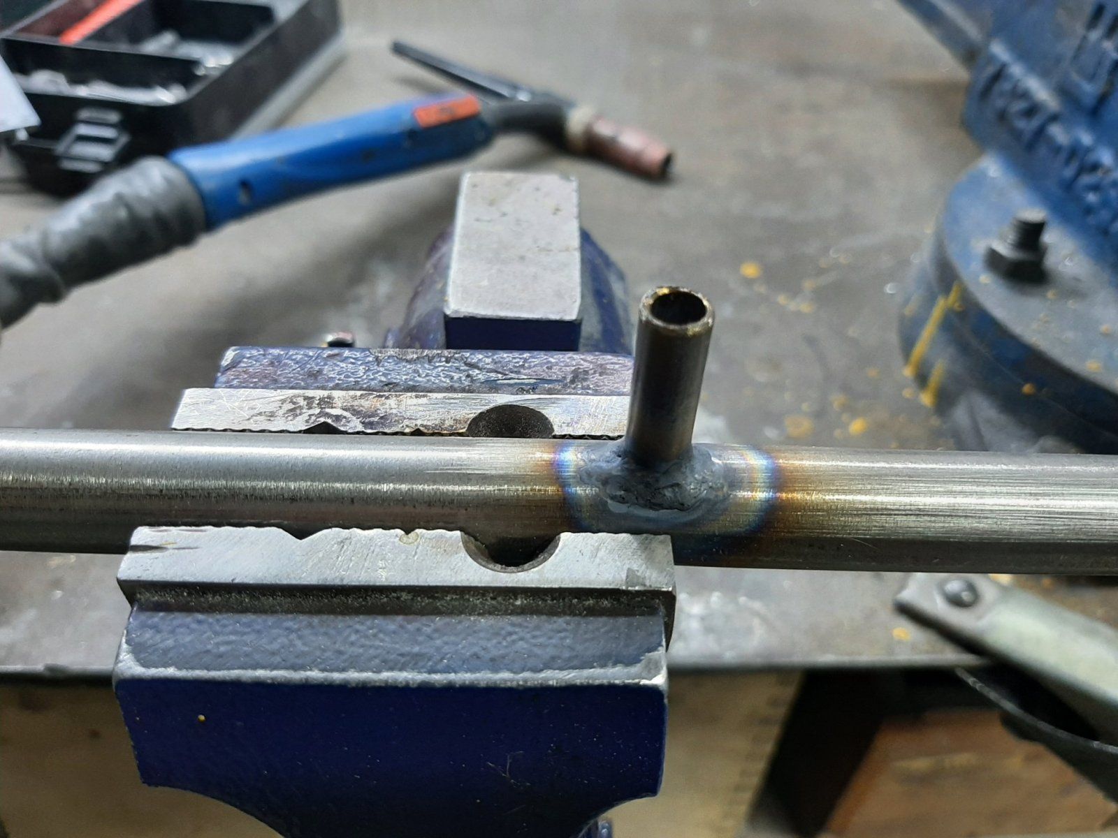

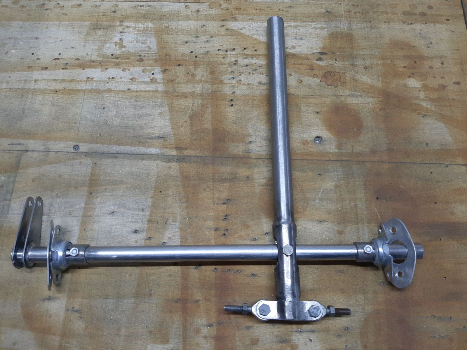

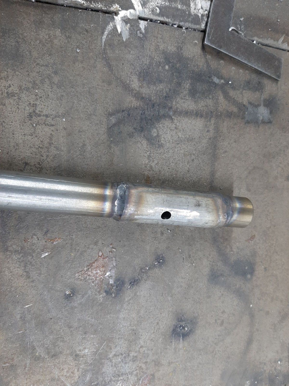

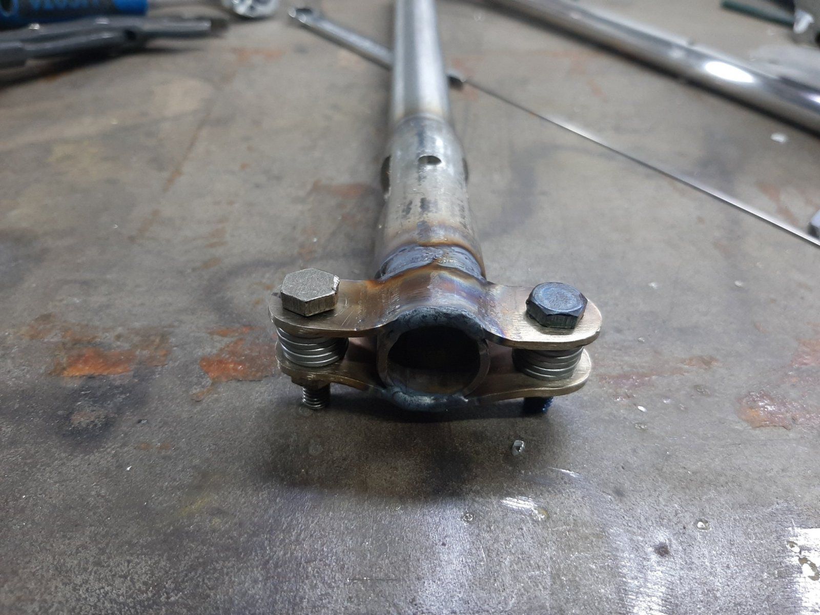

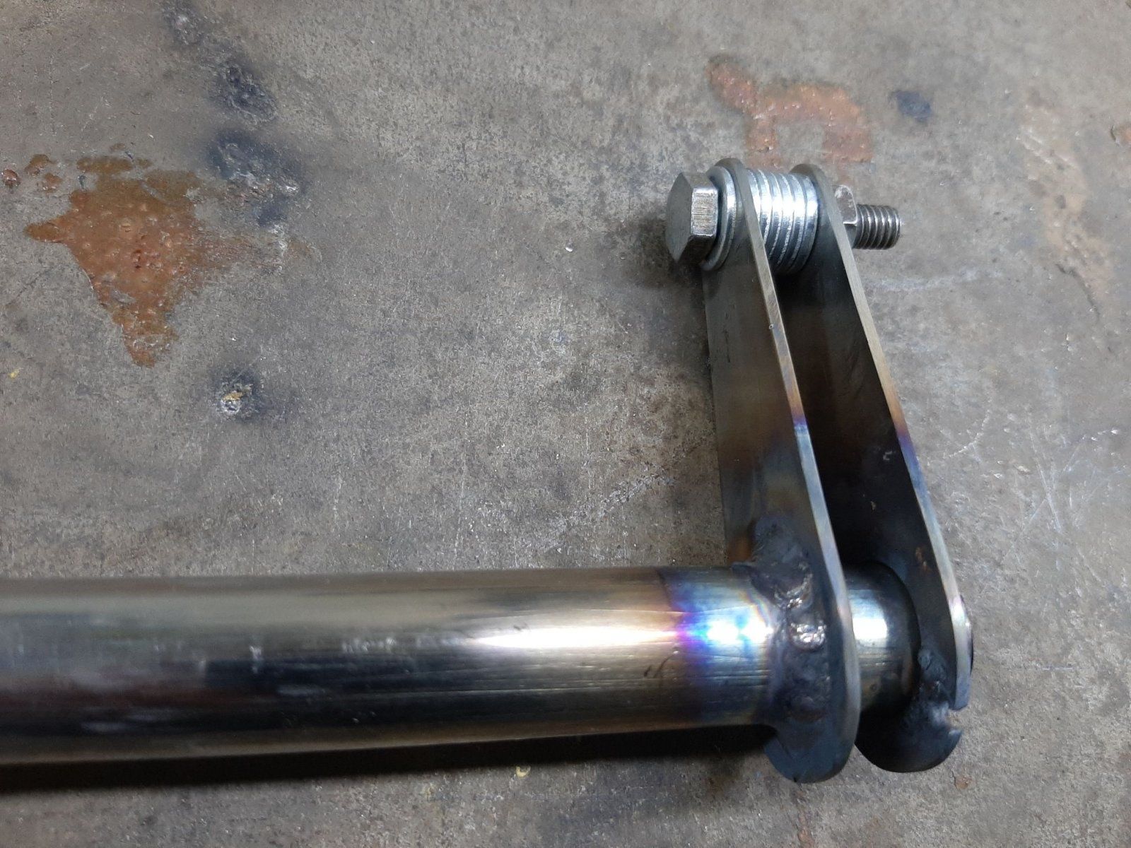

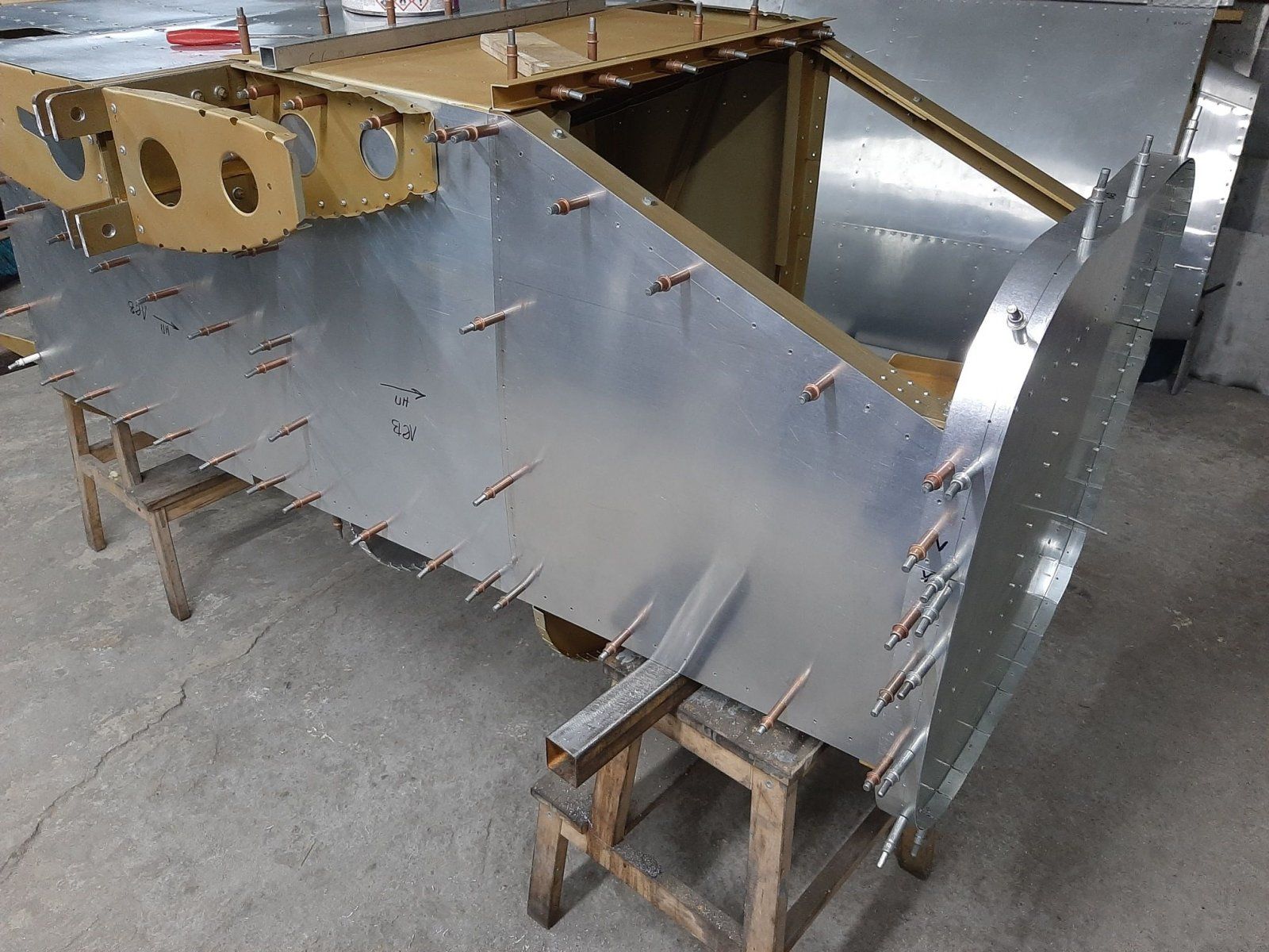

Качалка руля высоты на ней. Я с этими алюминиевыми самолётами скоро совсем варить разучусь.. дырку вот прожег.. не смертельно, но гордость сварщика самоучки задета 🤨

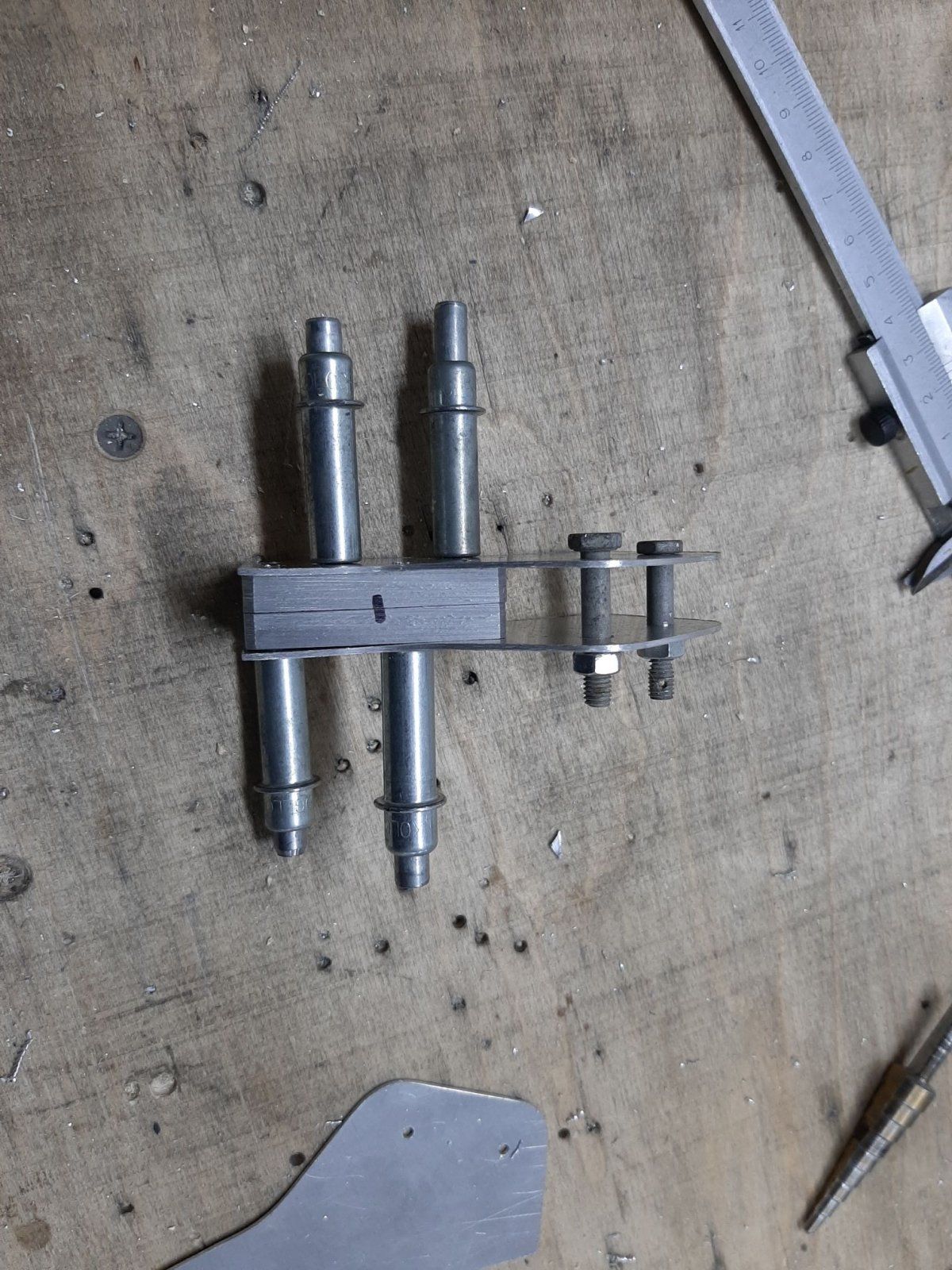

Пиля вот это отверстие в ручке, мой воспаленый мозг, нарисовал мне такую картину: "дедушка в темной пещере, освещаемой тусклым светом лампы, склонившись над кульманом, чертит эту деталь и бормочет себе под нос "что паразиты, думаете самолет построить это так легко? А вот нате вам! Уххахаа!" Звучит демонический смех. Пещеру заполняют всполохи огня, дым." Прости меня дедушка за минутную слабость, ты же ведь не специально. Или специально? 🤭

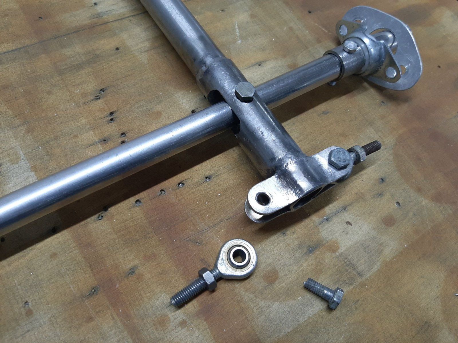

Не, дедушка тот ещё карась премудрый, опыт виден во всем. На мой взгляд весьма успешно спроектированы качалки к элеронам которые Вам предстоит сделать.
Эти что ли? 🙂
мир
Заблокирован
Коломна

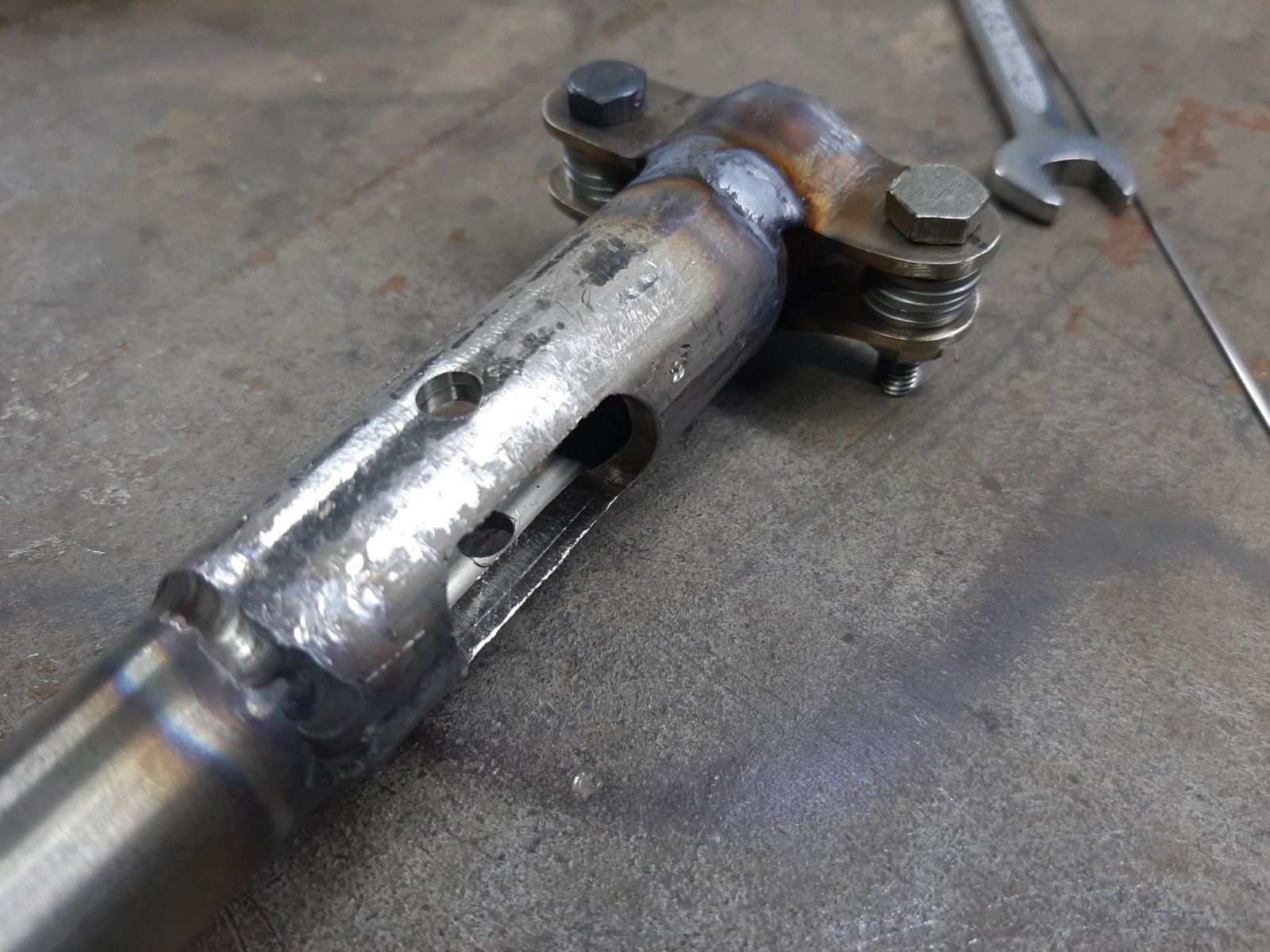

Да Сергей именно эти , не плохо да? Управление главное без люфтов что бы. Центральный болт почти плотная посадка, потом притрется у будет нормалек и смазку не забудьте,внутри труб мовиль, а то потом все будет недоступно и со временем свистеть станет. ;)

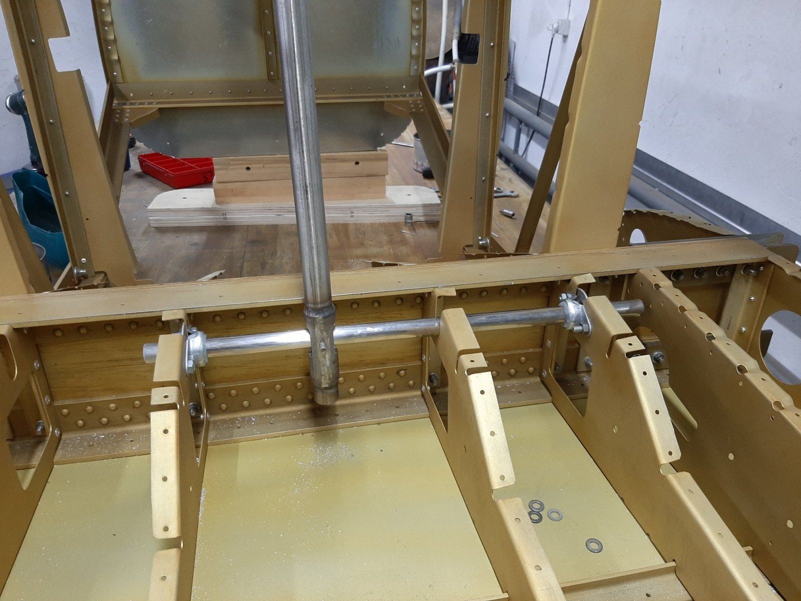

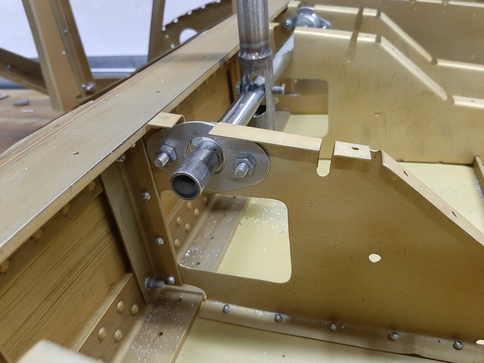

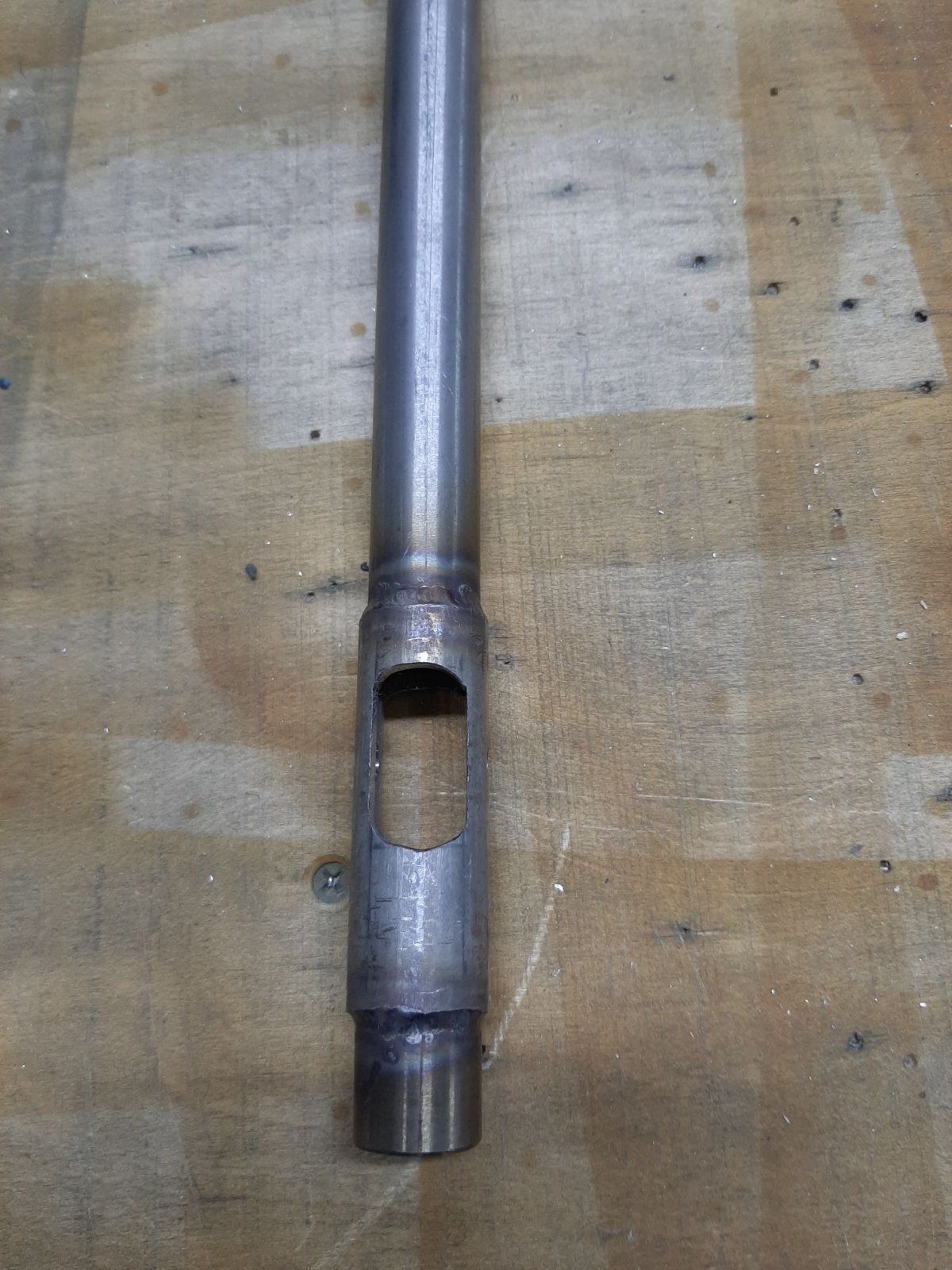

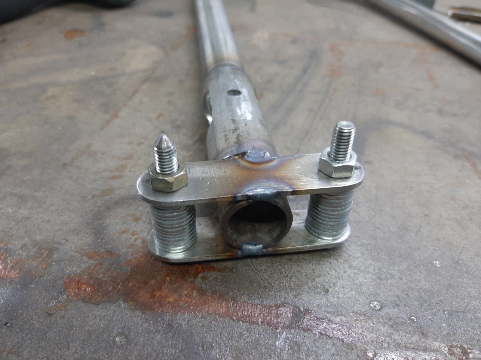

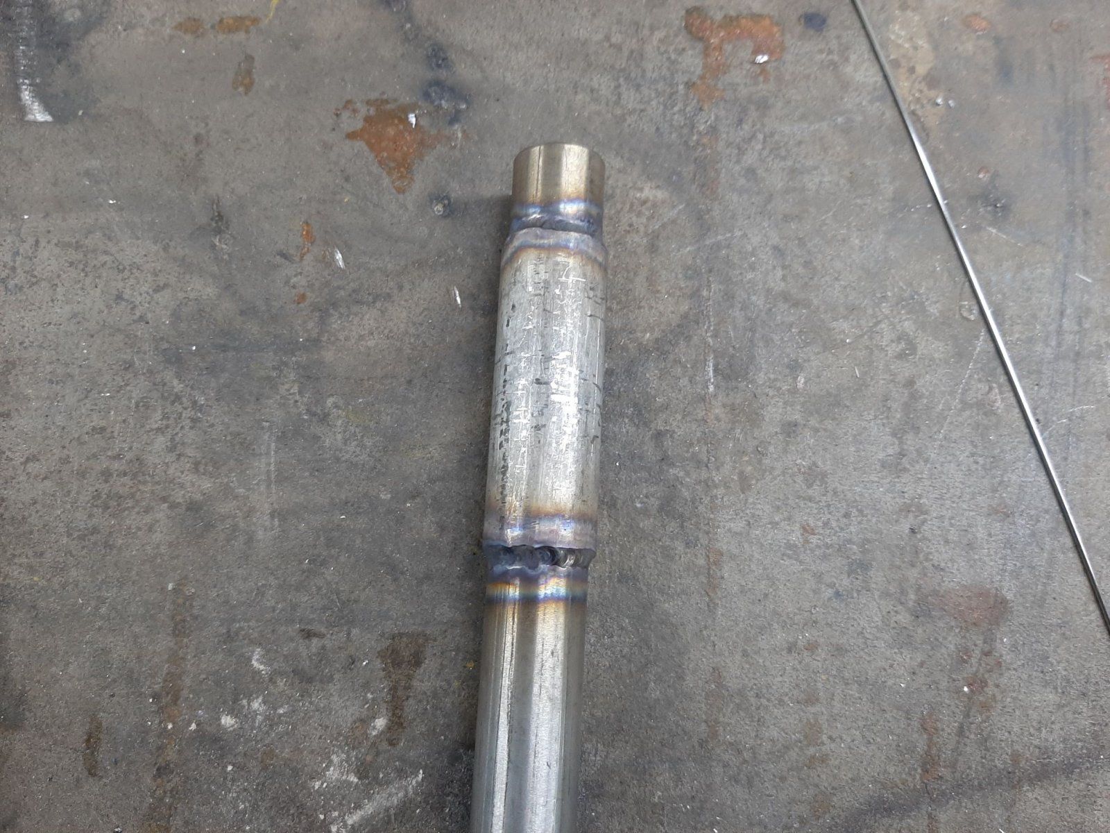

Я тот узел по своему сделал, на подшипниках, терпеть не могу люфты в управлении.. в трубах свистеть ничего не будет ибо все из нержи ☝

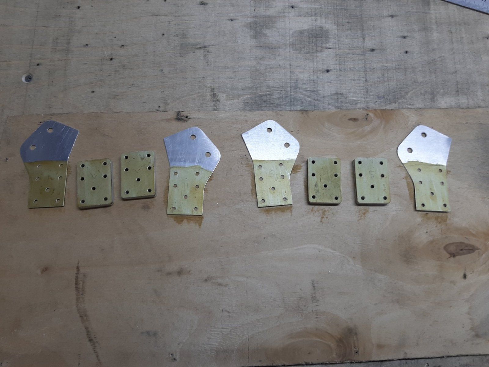

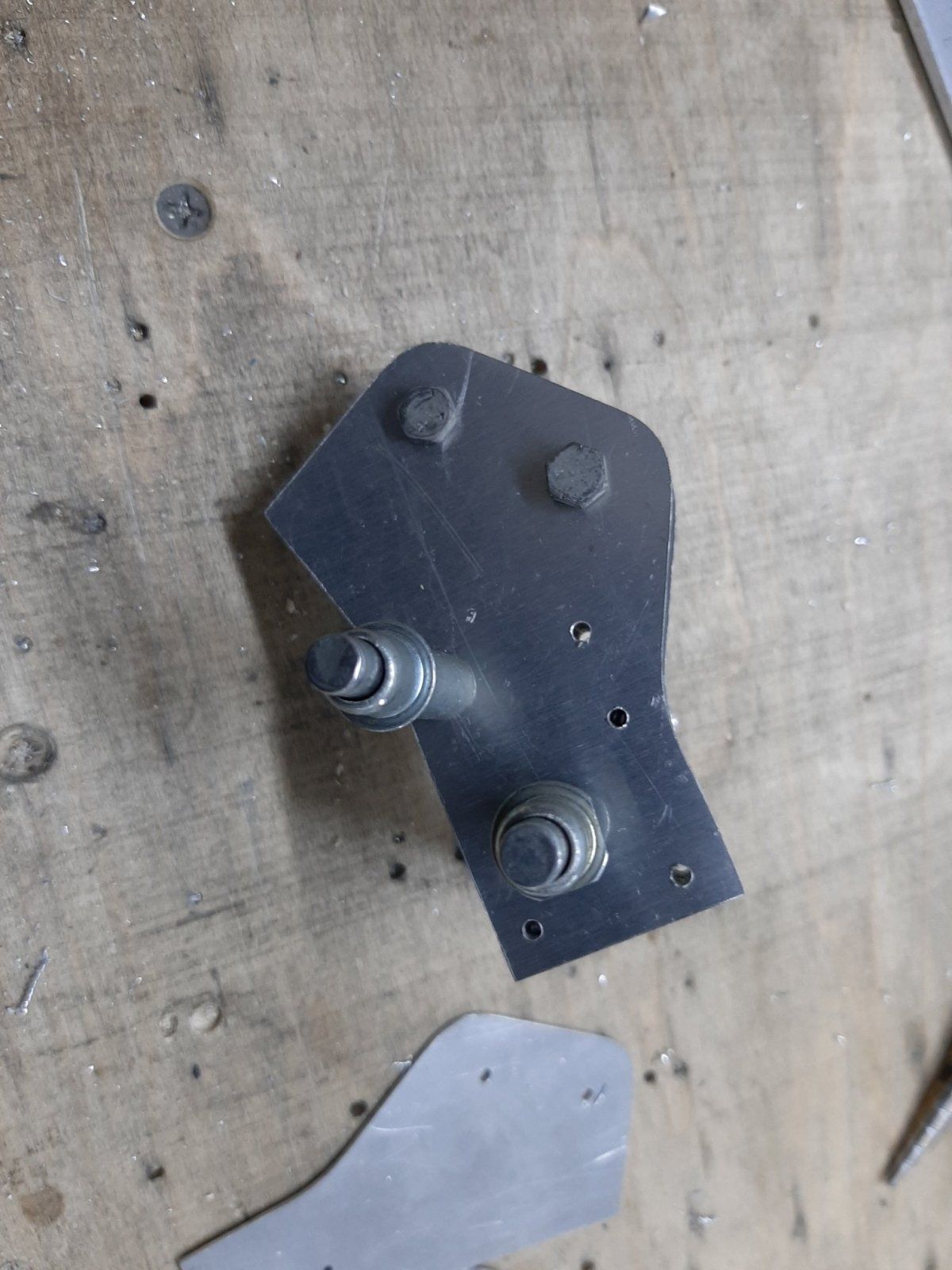

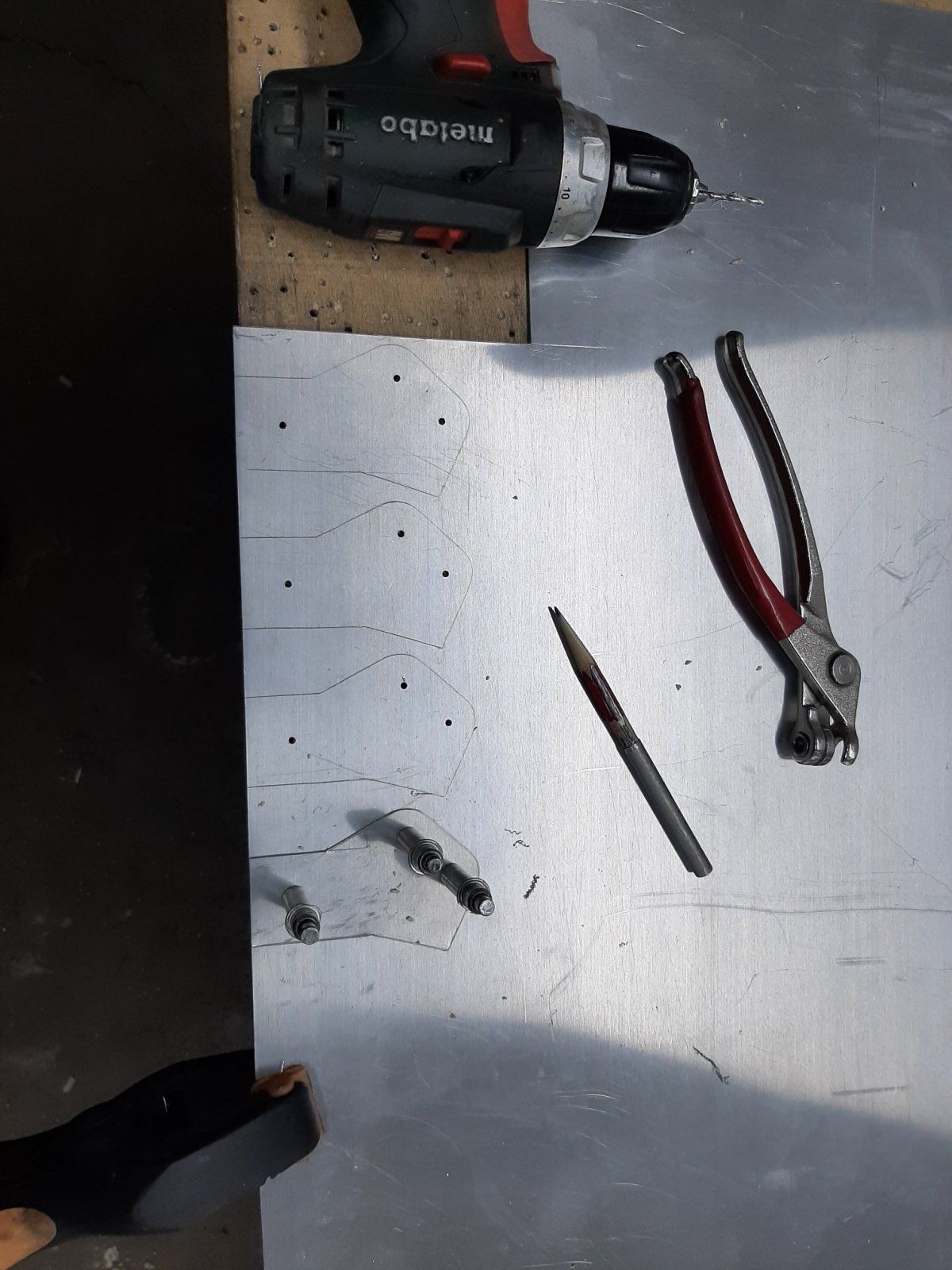

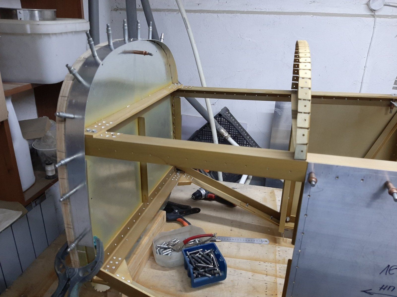

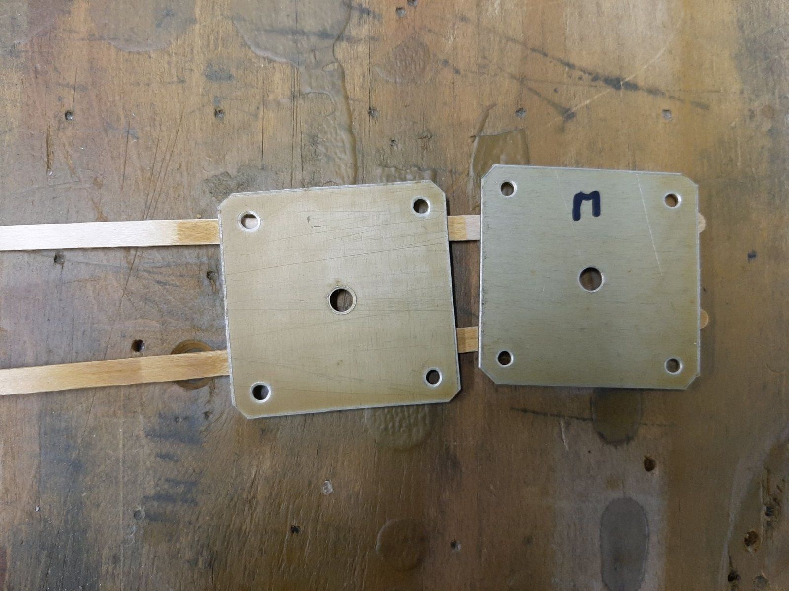

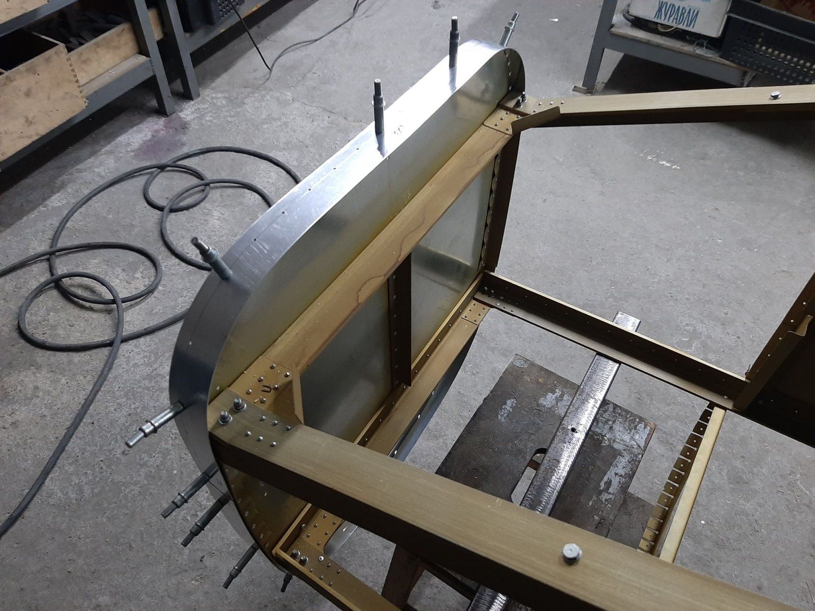

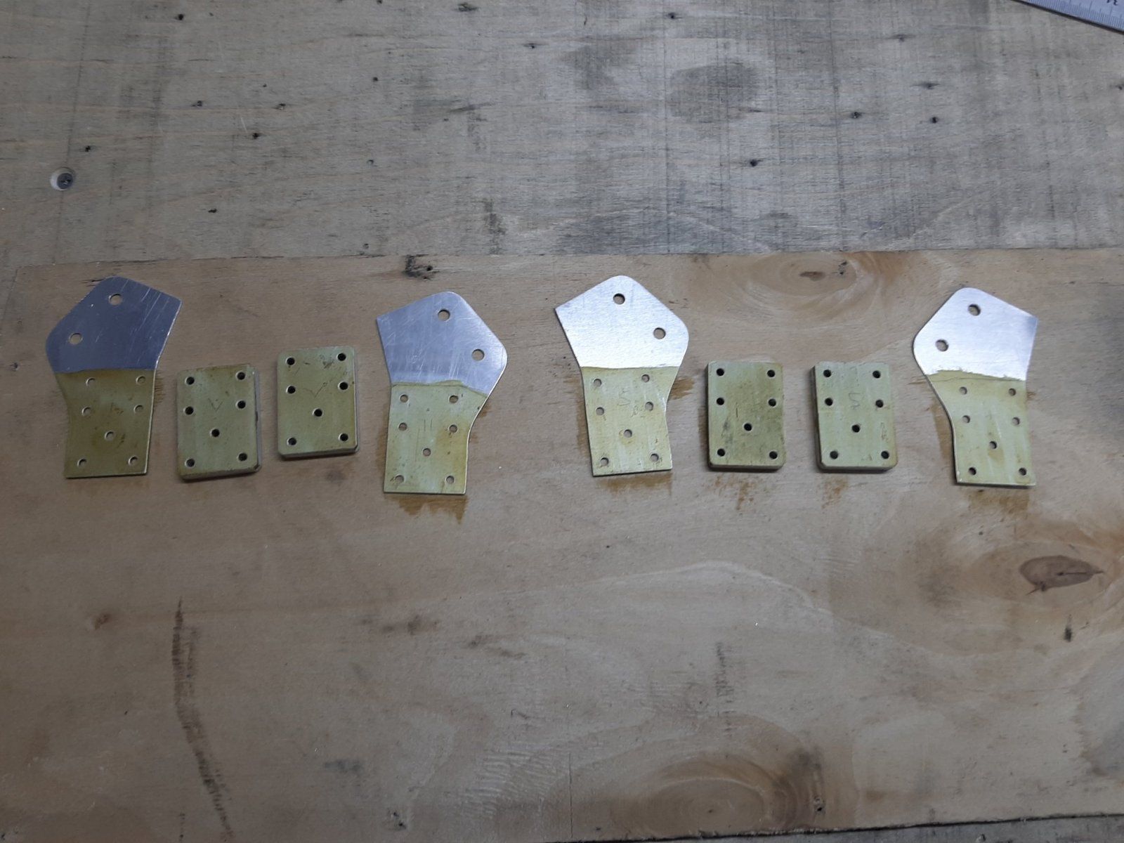

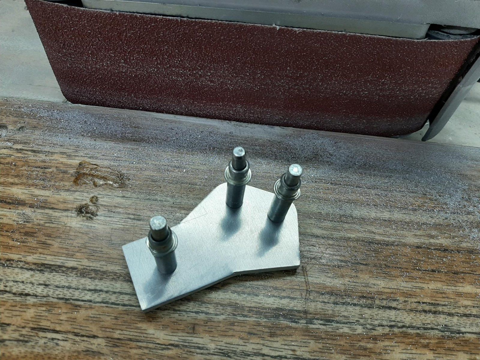

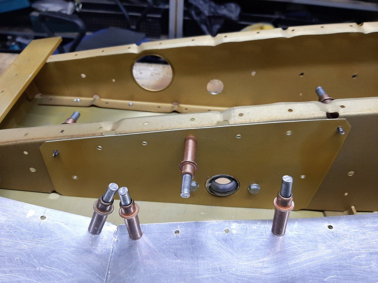

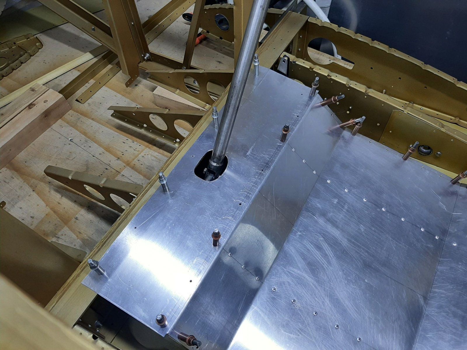

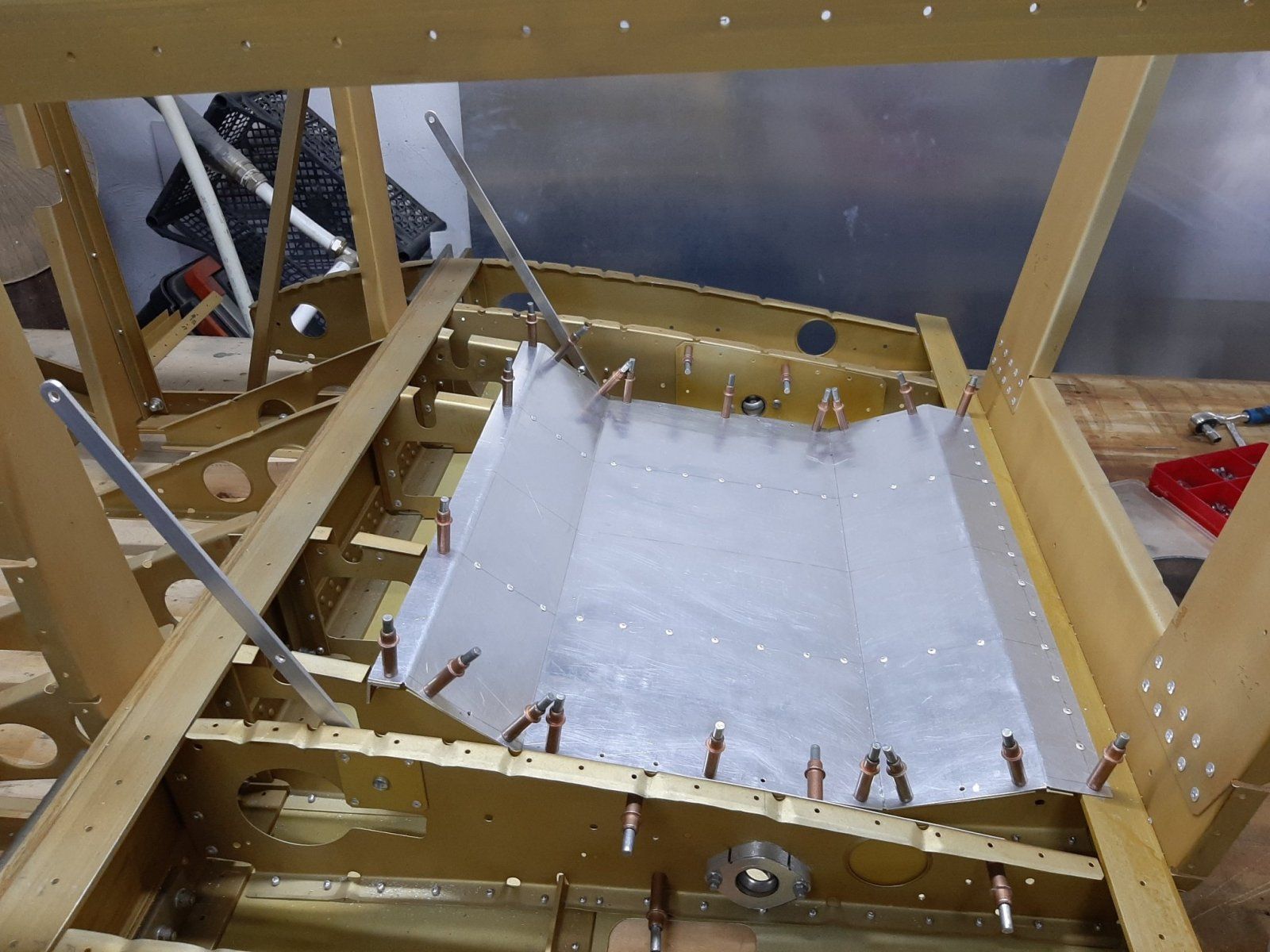

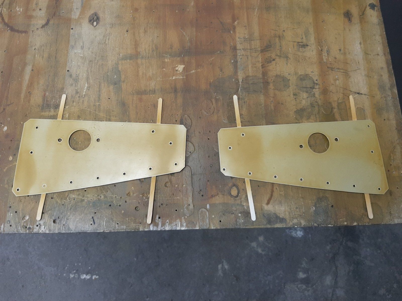

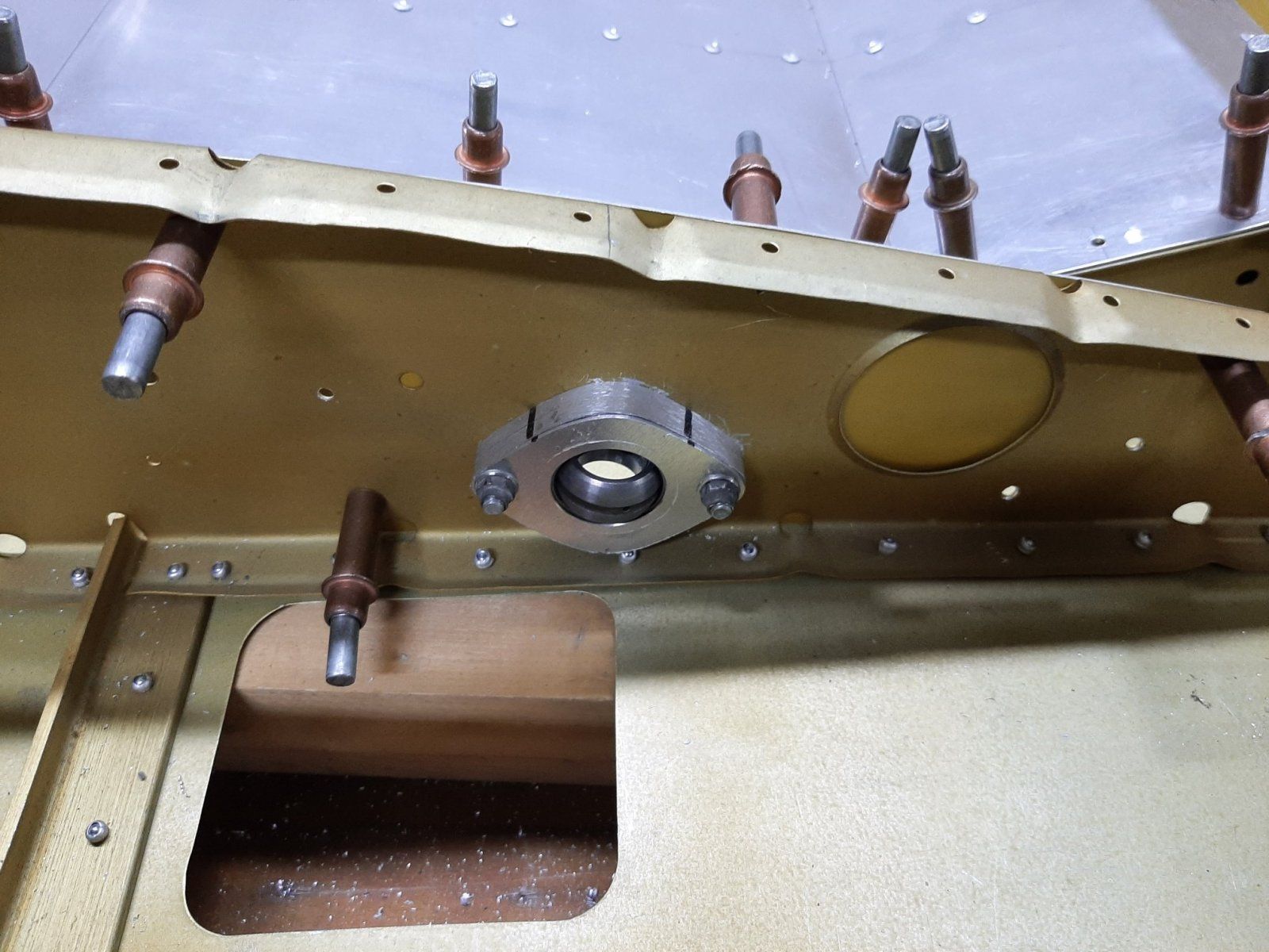

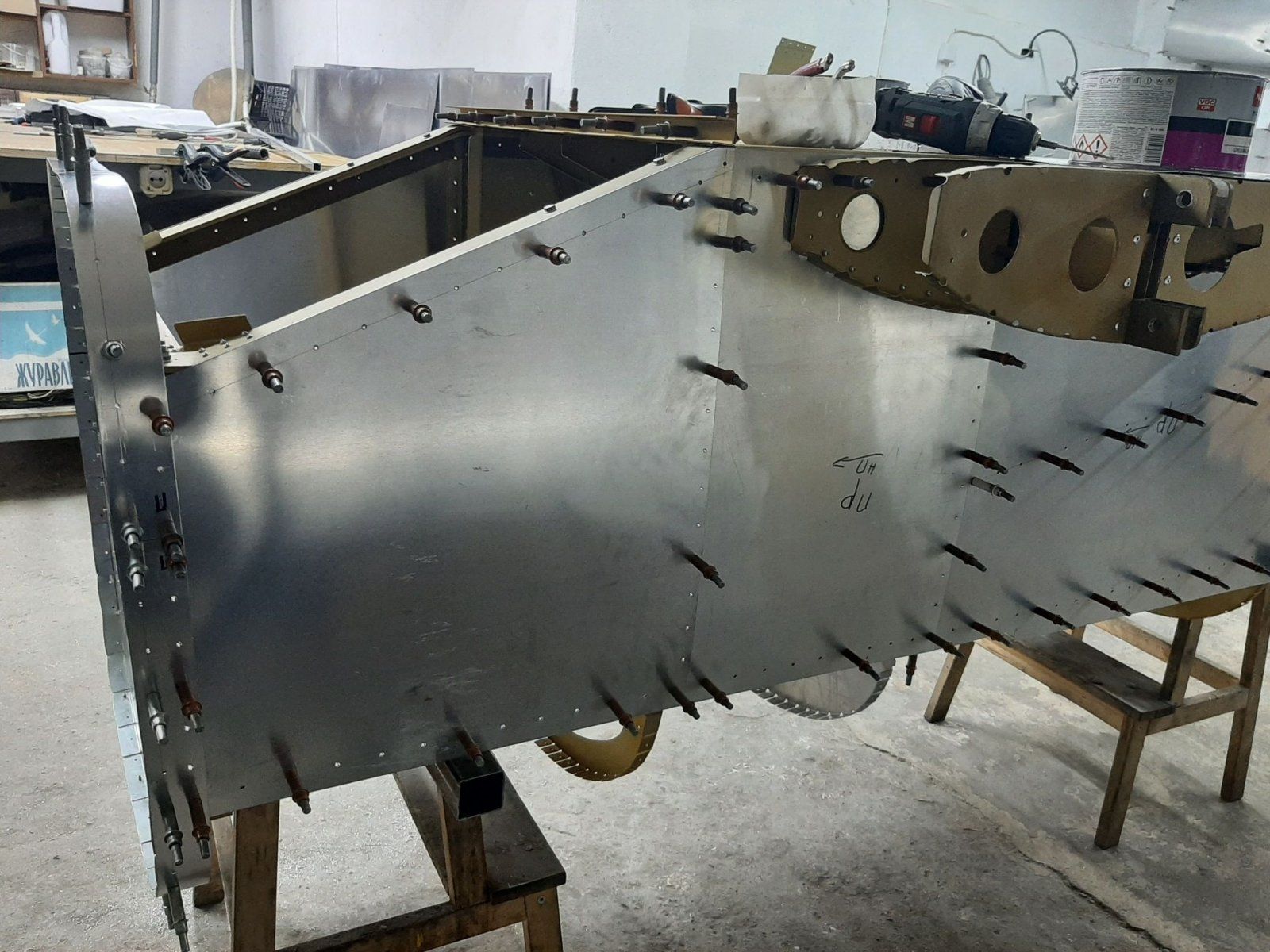

Сегодня удалось немного поработать. Сделал усилительные пластины под подшипники воздушного тормоза и собрал все. Знал бы заранее, сделал бы сразу нервюру из миллиметровки и избежал бы танцев..
мир
Заблокирован
Коломна
Скоро и до мелочёвки не далеко, электрика, силовая и капот к ней кстати гимор ещё тот/сейчас делаю приятелю матрицу/.
