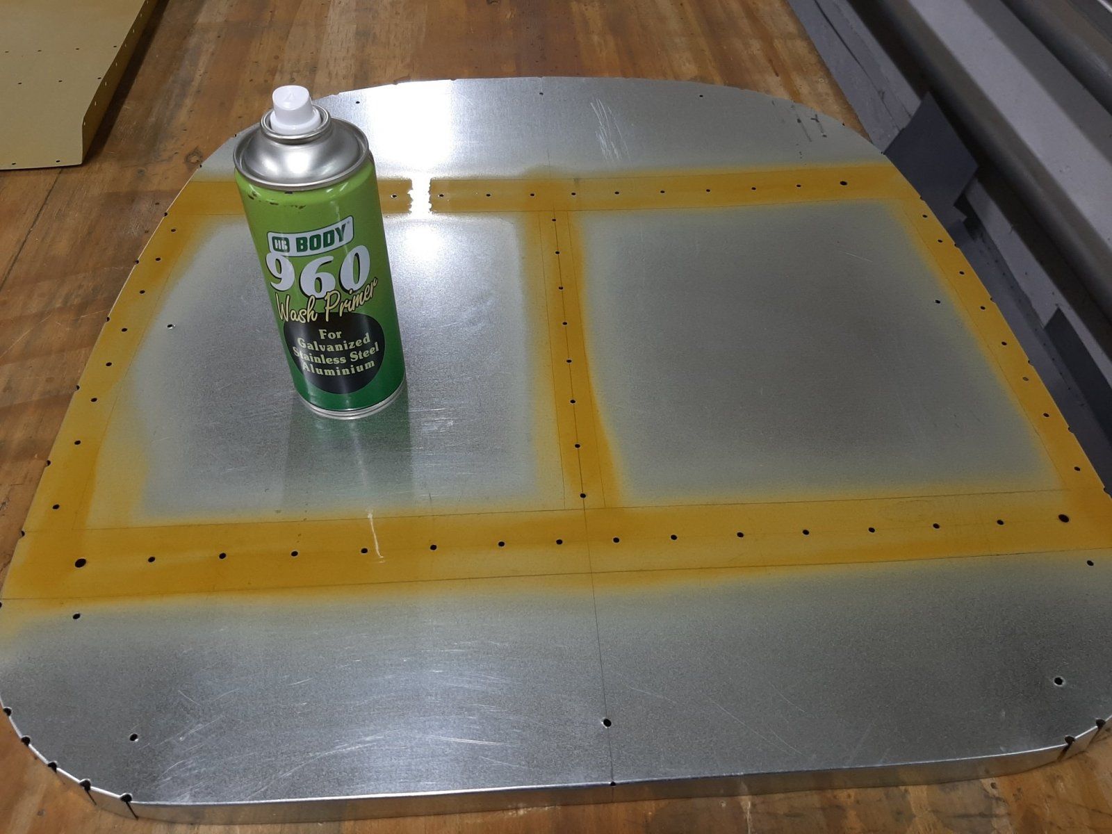

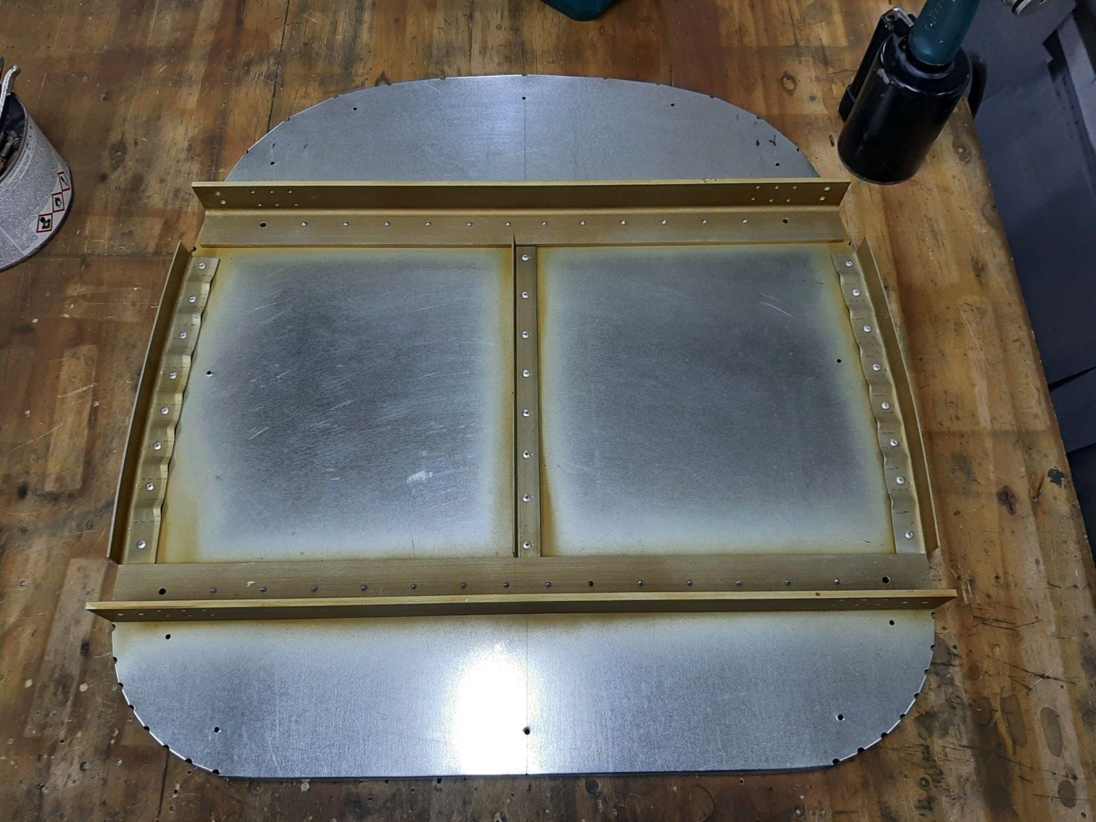

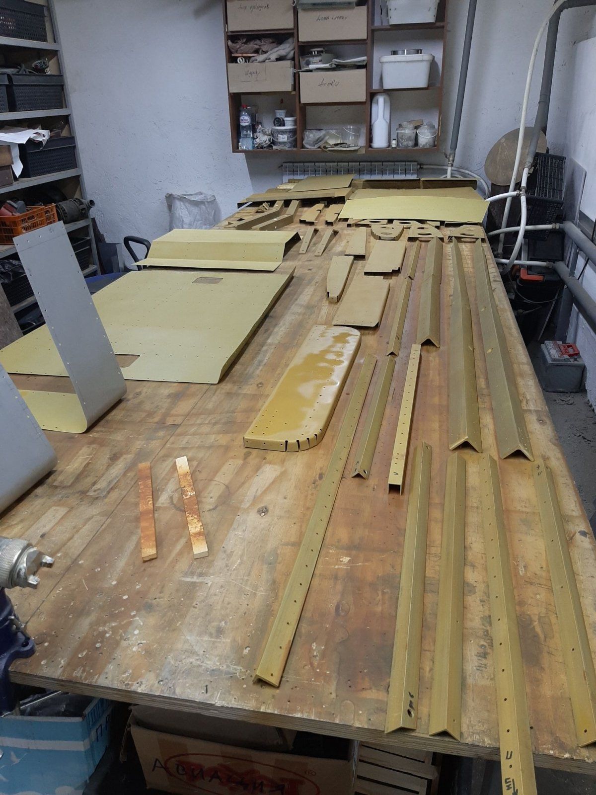

Сегодня сделать удалось немного, пришлось потратить время на снабжение. Привёз ранее заказанный дюраль, крепёж поискал-купил, трубу на управление и ещё разные нужности.. кстати из нужностей взял вот такой баллон бодика 960, раньше у нас не было, а тут завезли, очень удобная штука я вам скажу. Бывает нужно немного где-то подмазать и разводи эту каплю да кистью маж, а тут пшик и готово. Вот попробовал

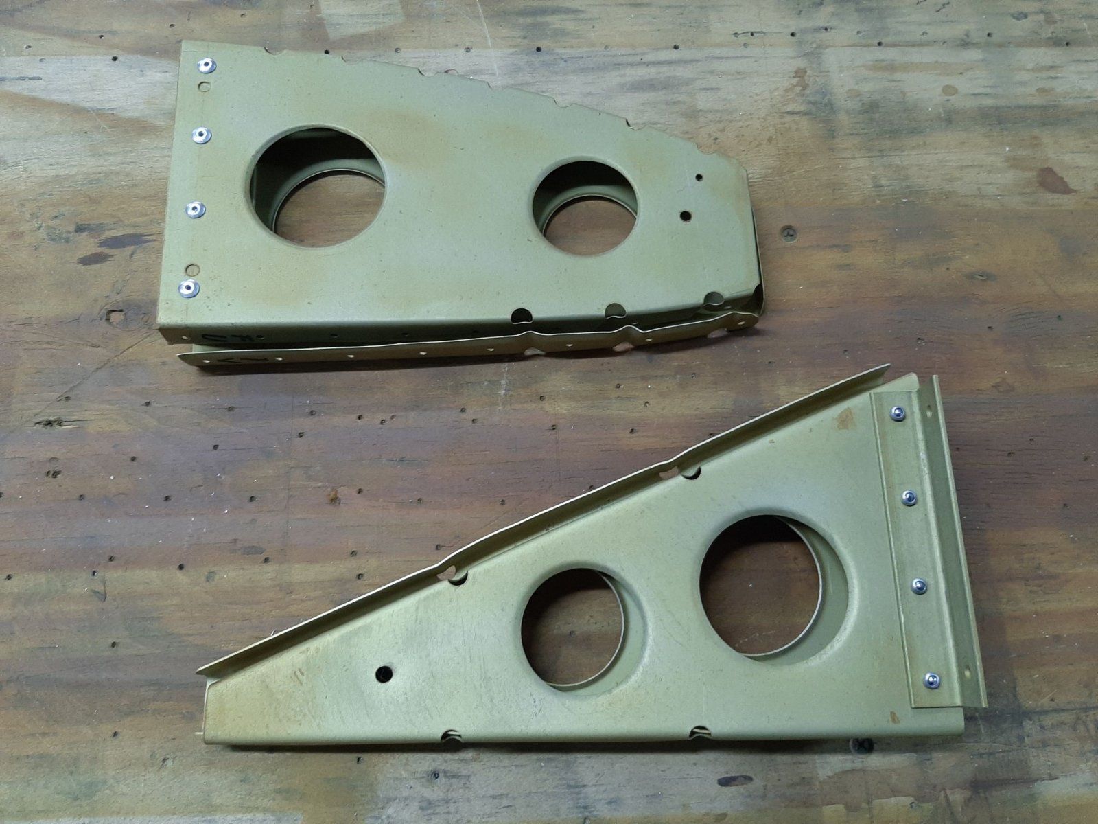

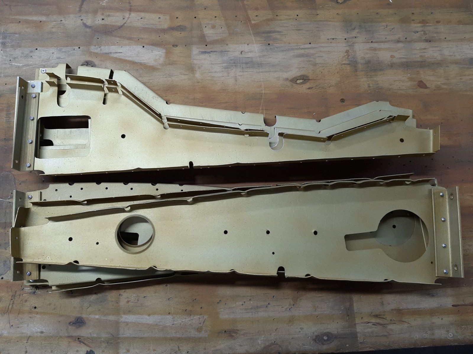

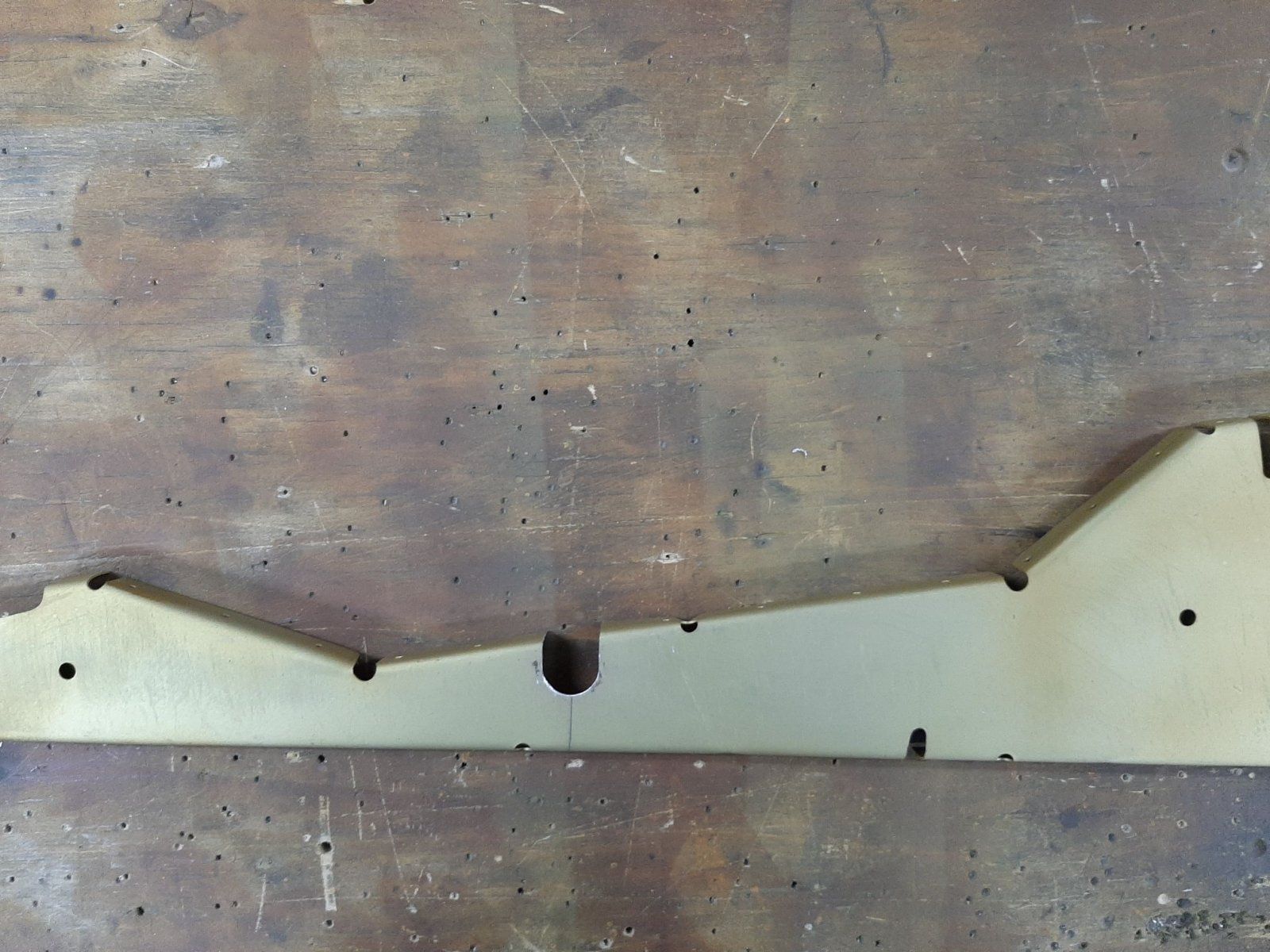

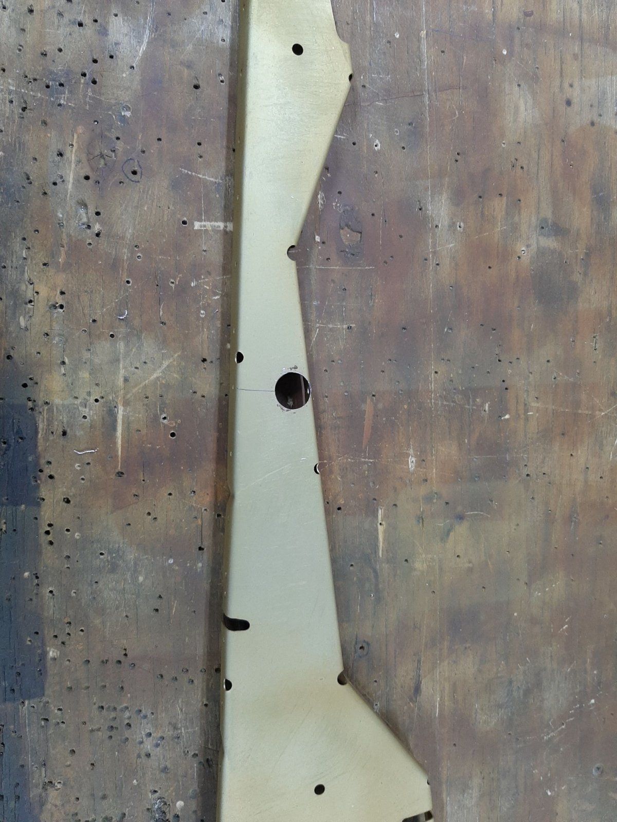

В нервюрах сидения пришлось резать небольшие окна для трубы привода тормоза. Просверлил шаговым сверлом отверстия и вырезал

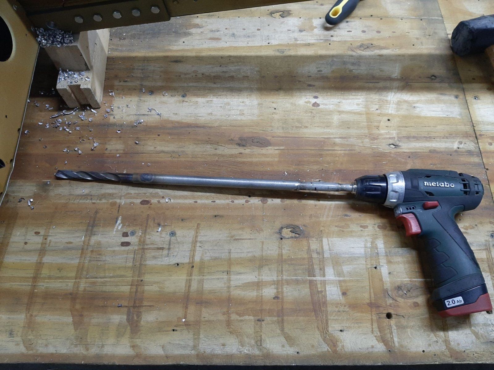

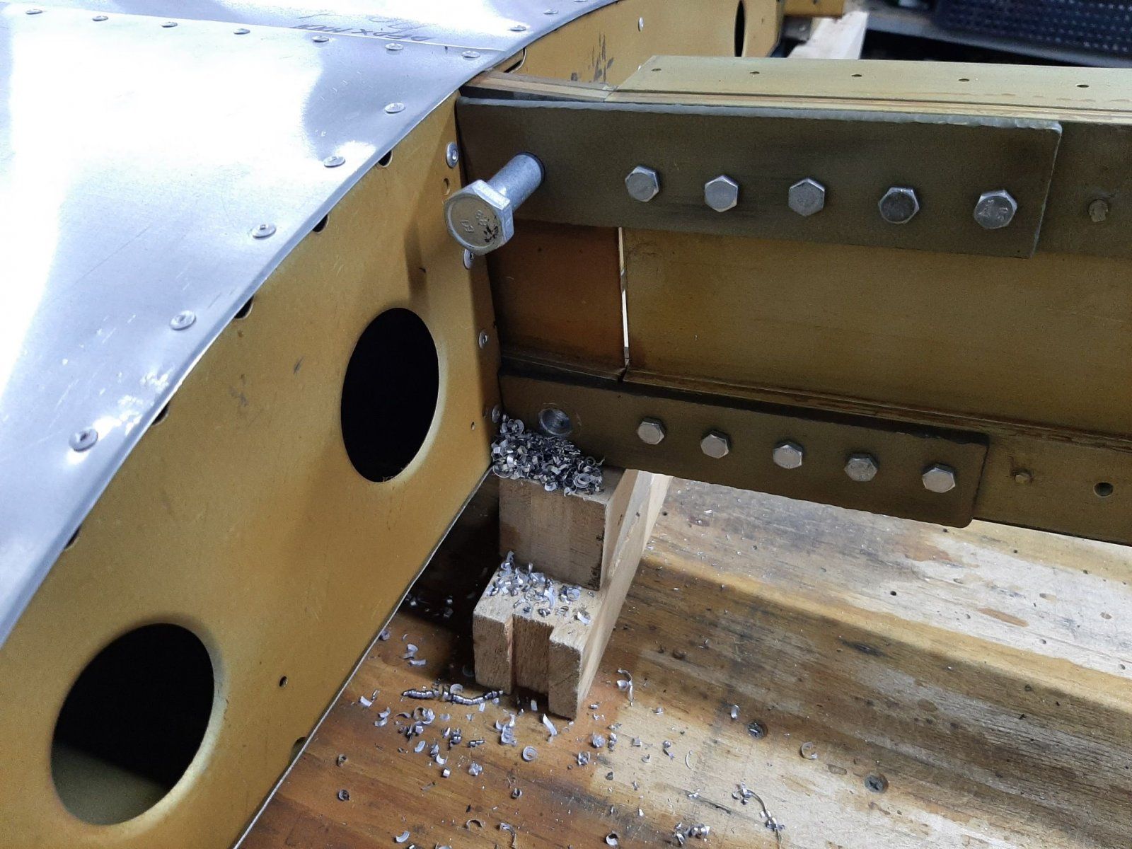

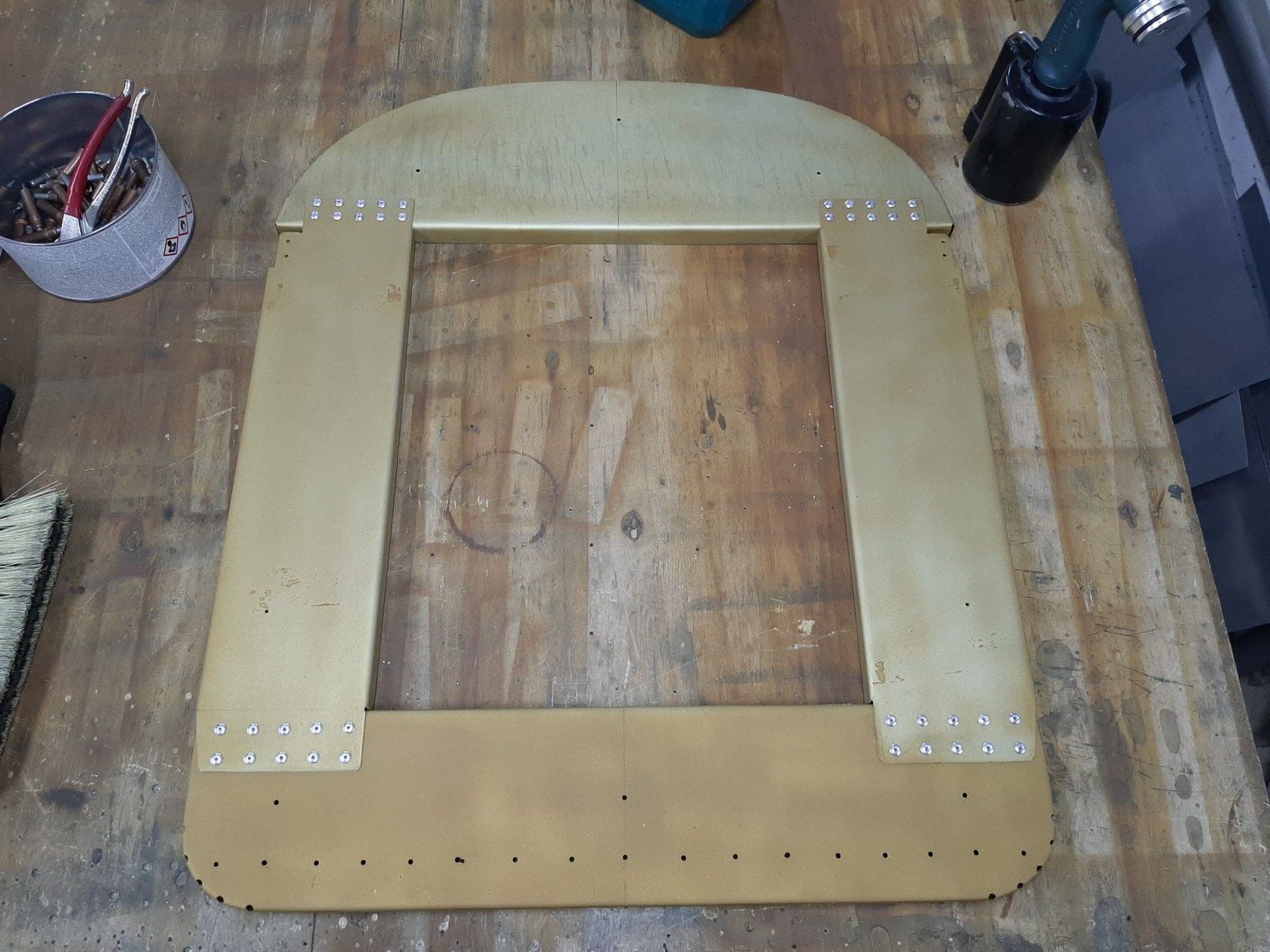

Память меня подвела. Узлы крепления крыла просверлил на 8.0 мм, думал позже как все проверю сделаю 12.0 мм как положено, ну и естественно запамятовал.. теперь вот такие танцы с бубнами.. так что други сверлите сразу ☝

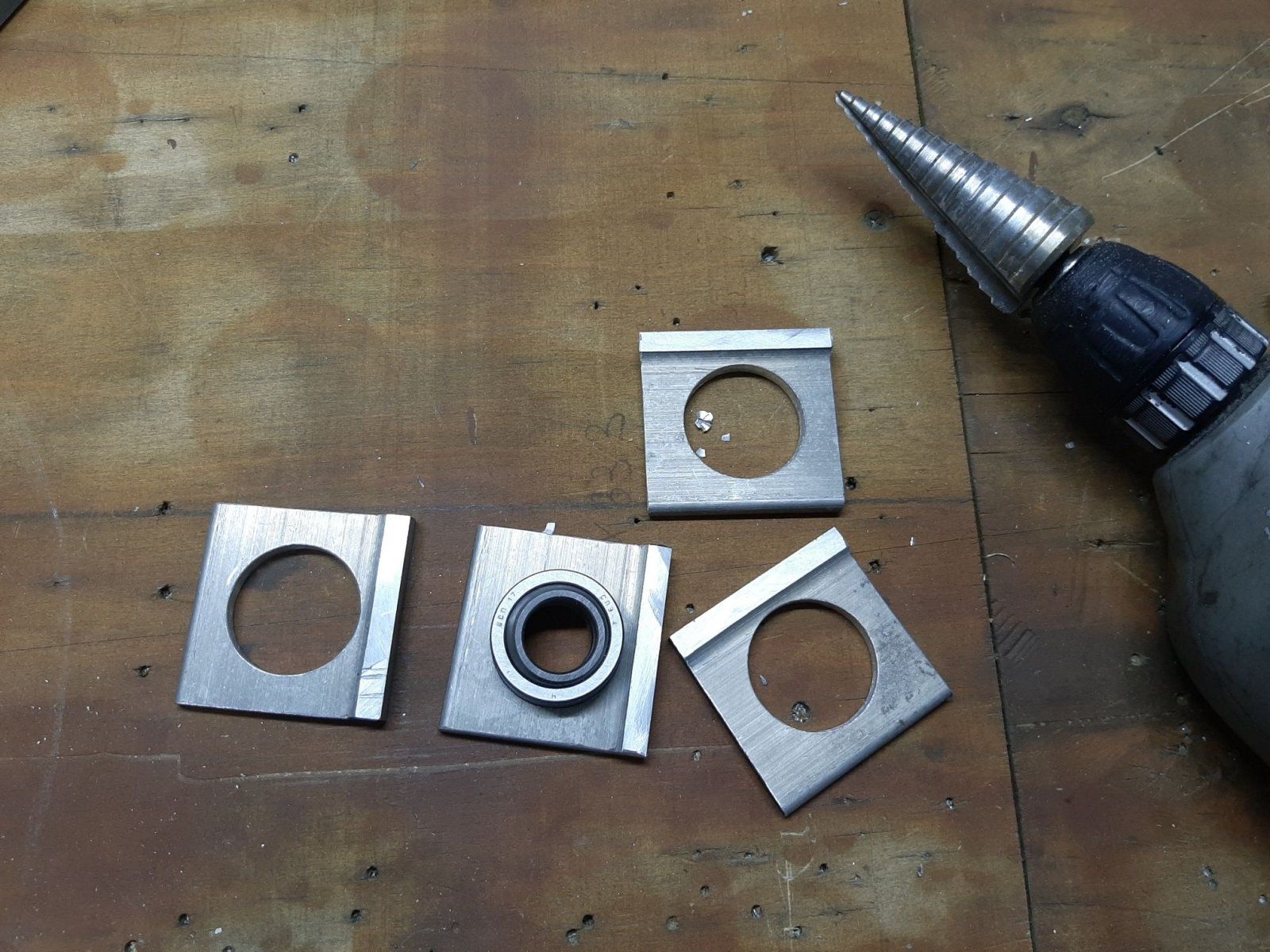

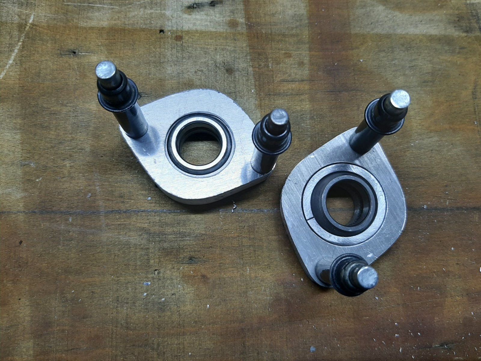

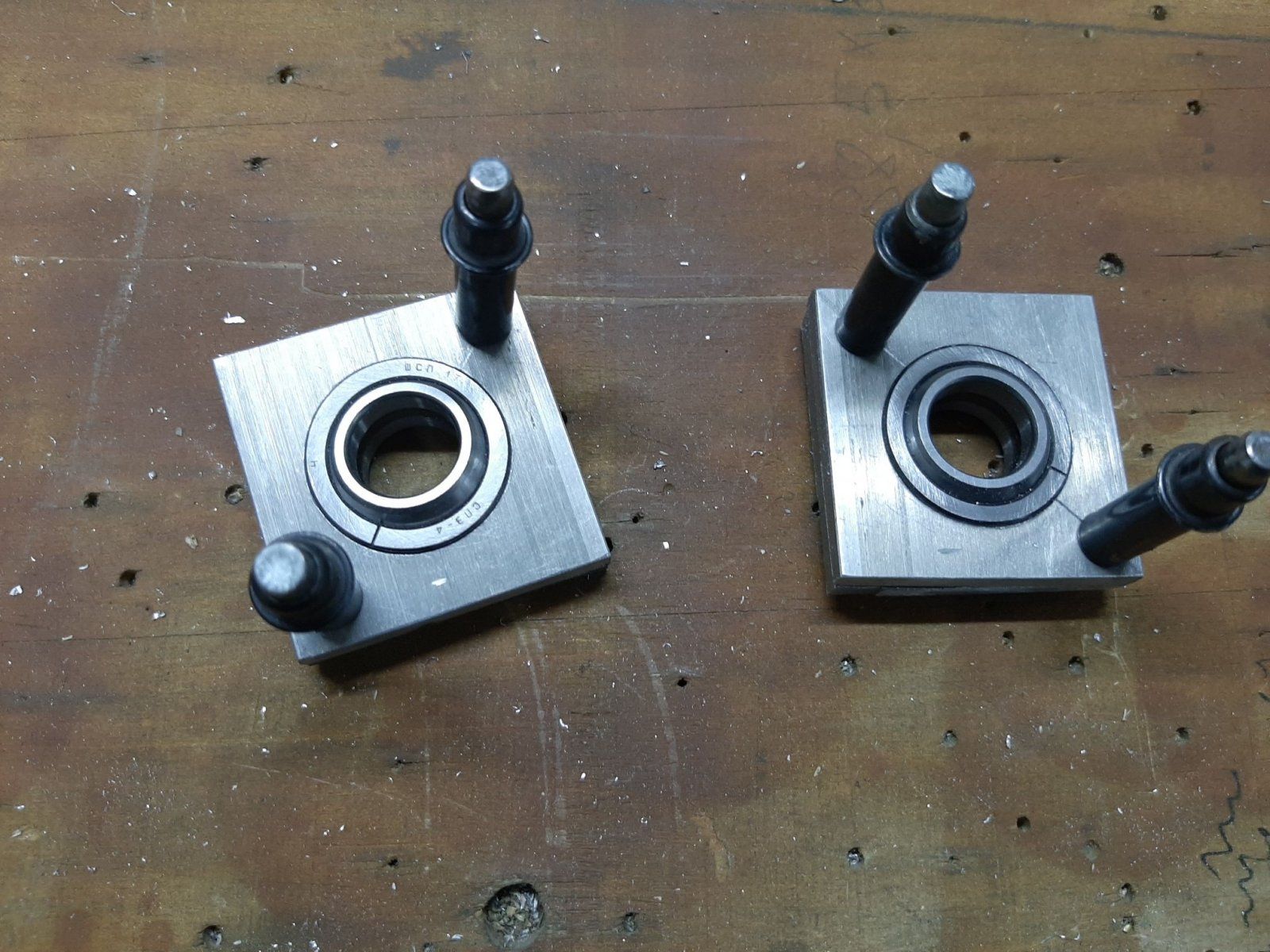

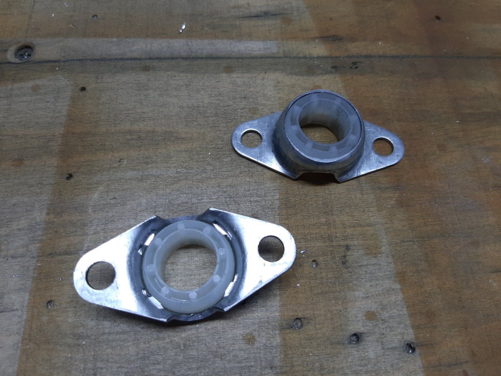

Чтобы установить тягу привода воздушного тормоза, нужны вот такие подшипники. Когда я заказывал их со Спруса то в описи деталей их не оказалось
Сергей, Омск
Не бойся идти медленно, бойся стоять на месте.
Омск

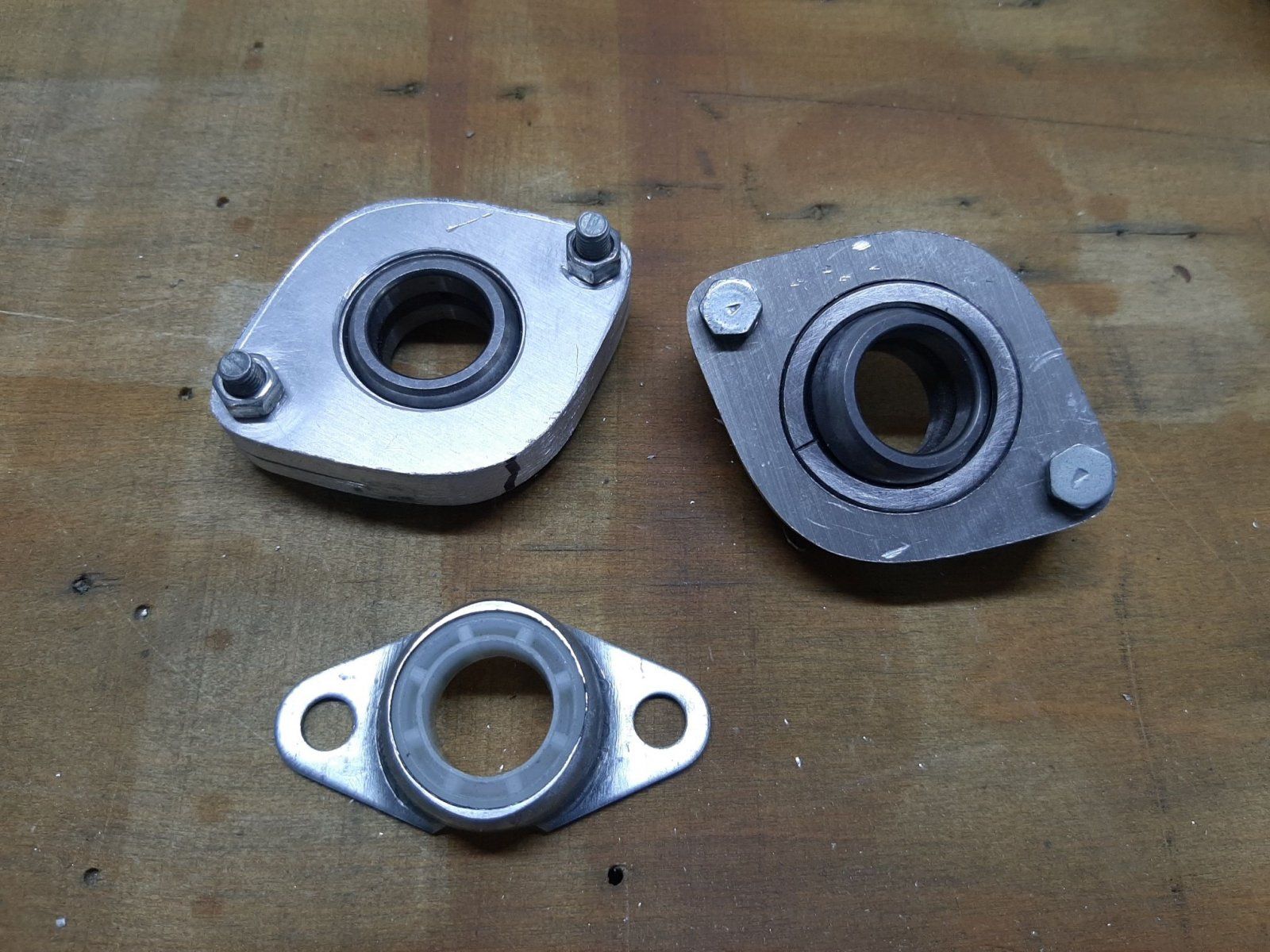

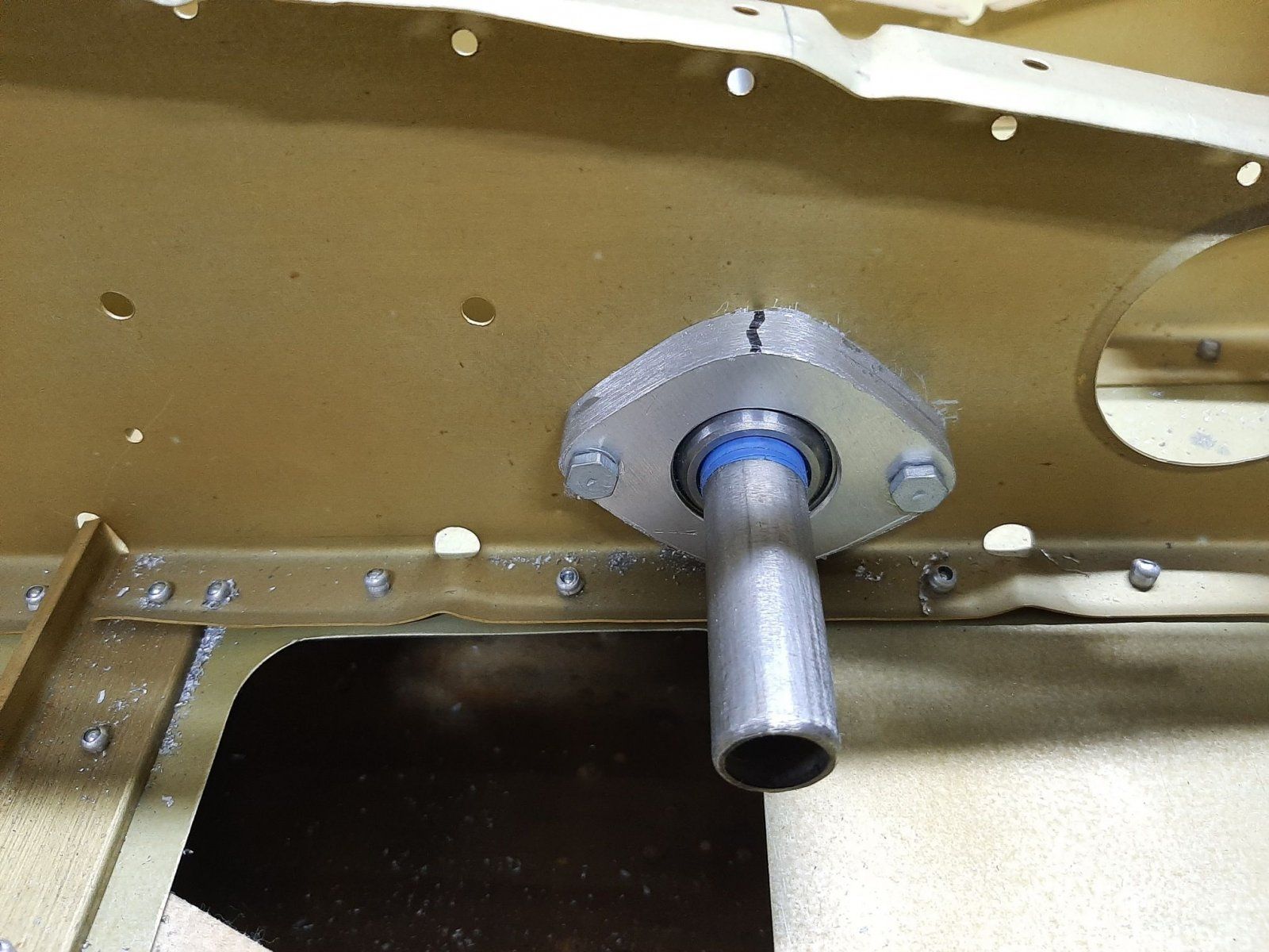

Пришлось выходить из положения. Получилось неплохо, даже более надежно, я бы сказал. Единственная проблема в том, что подшипники ШС есть на 15 или 17 мм, а труба 16 мм, но тут я вопрос решу.

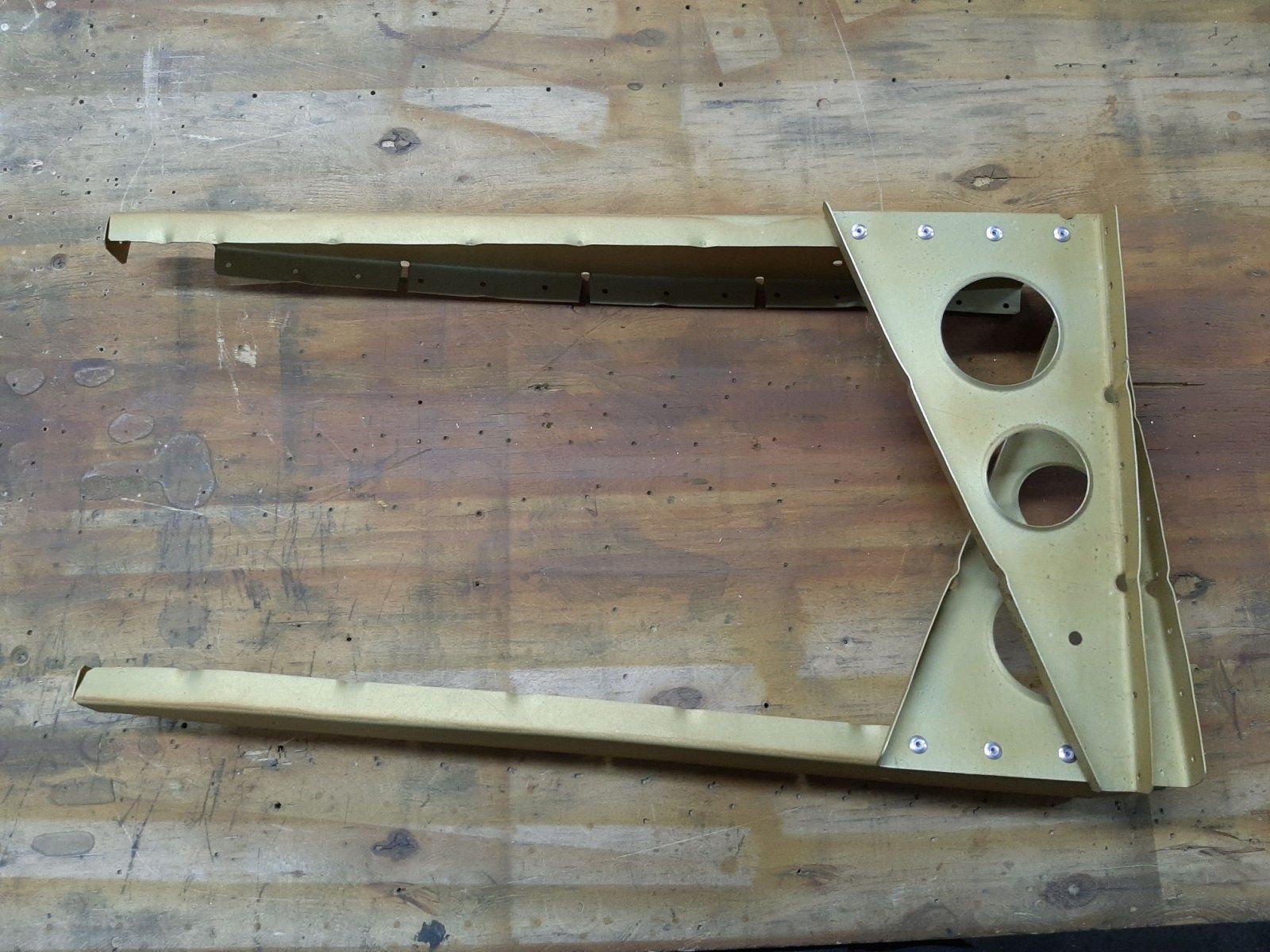

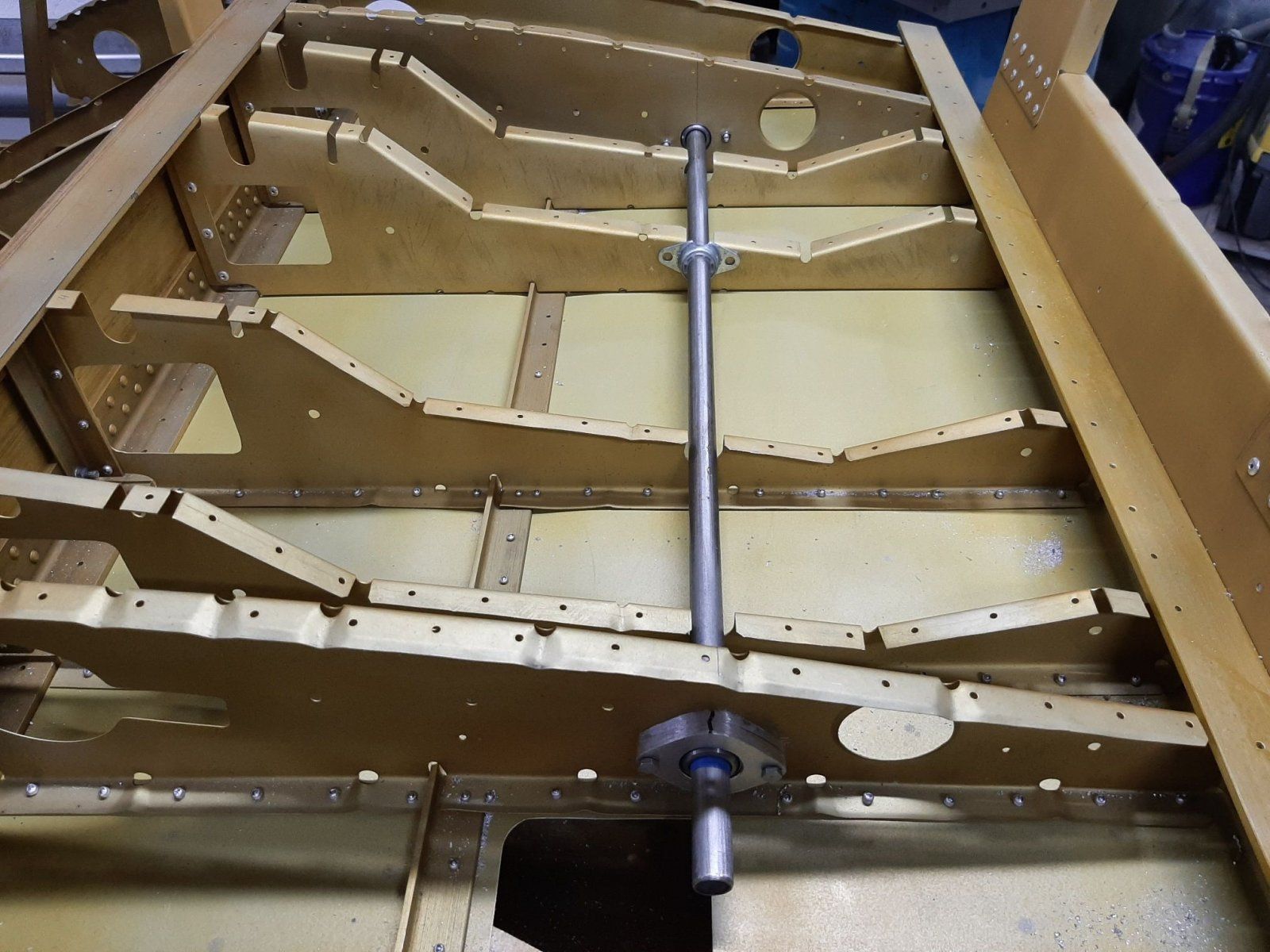

Вот тут на фото видно, что дедушка Тетчер хочет чтобы я поставил ещё посередине опору, там где привод должен быть установлен. Но я больше склонен к тому чтобы сместить привод к одной из крайних опор и там его смонтировать. Думаю труба 16х2 мм на кручение выдержит легко.
